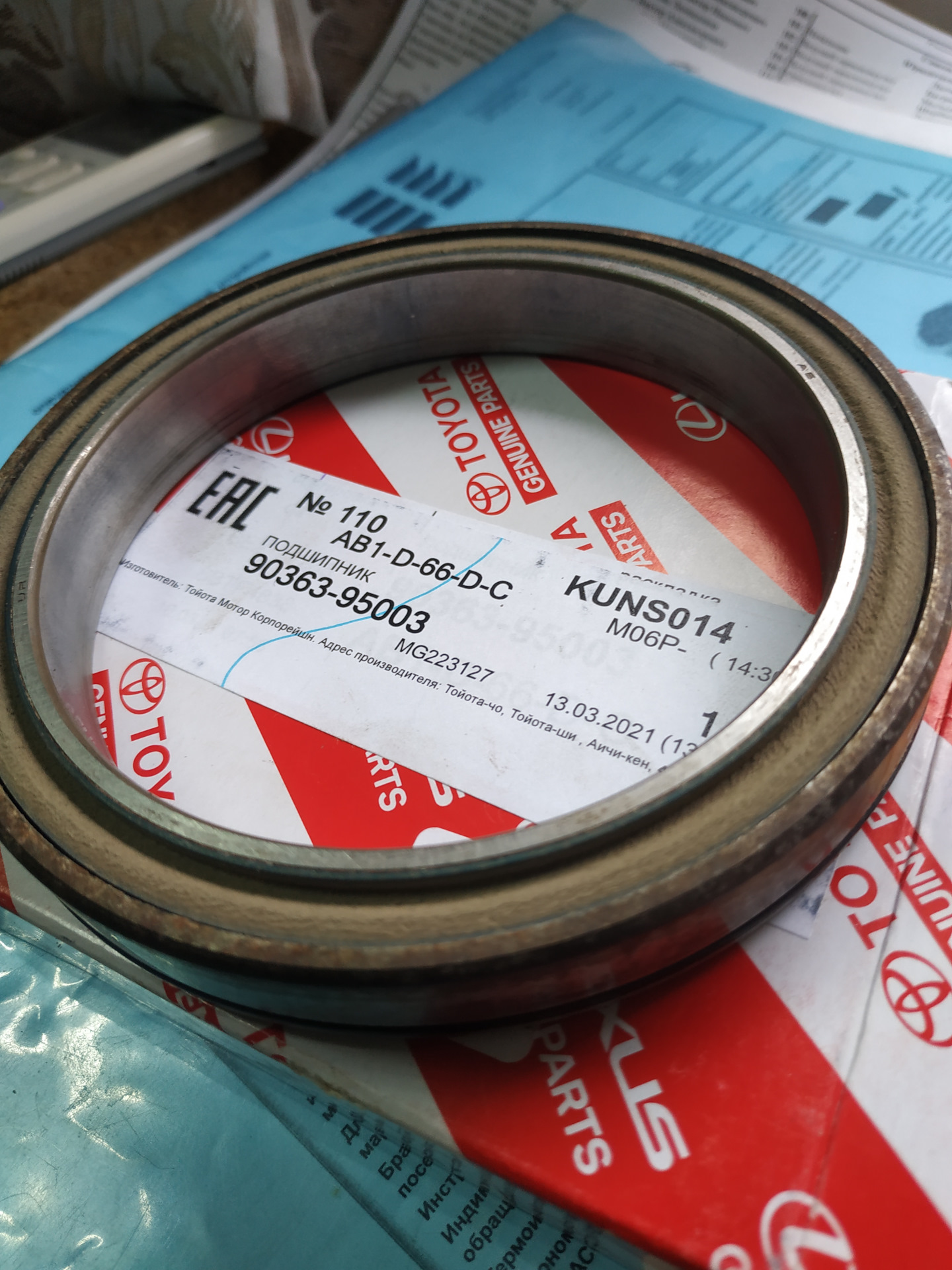

Прошёл месяц, сдал отчёты на работе – на очереди отчёт на D2))) В конце февраля – начале марта, когда и нас посетил дед Мороз, очень сильно стало слышно гул подшипника задней муфты. Тянуть не стал, через Автодок, с центрального склада Toyota были заказаны:
— 9036395003 TOYOTA Подшипник задней муфты;
— 9031154006 TOYOTA Сальник хвостовика редуктора заднего;
— 0888581592 TOYOTA Масло трансмиссионное (впервые заказал, более новое);
— 1215710010 TOYOTA Прокладка пробок редуктора 4 шт;
Всего на 7300 руб и отогнал с утра машину к Сергею, после обеда забрал, стоимость ремонта – 2000.

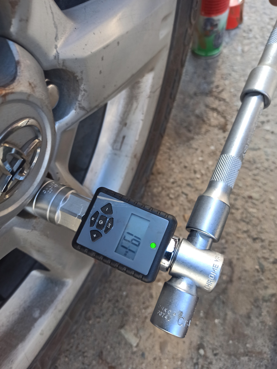

Очень выручил шуруповёрт AEG – домкрат крутит почти до отрыва колеса от земли. Подкачивать почти не пришлось – не травят колёса! Затягивал с применением динамометрического переходника, удобно.

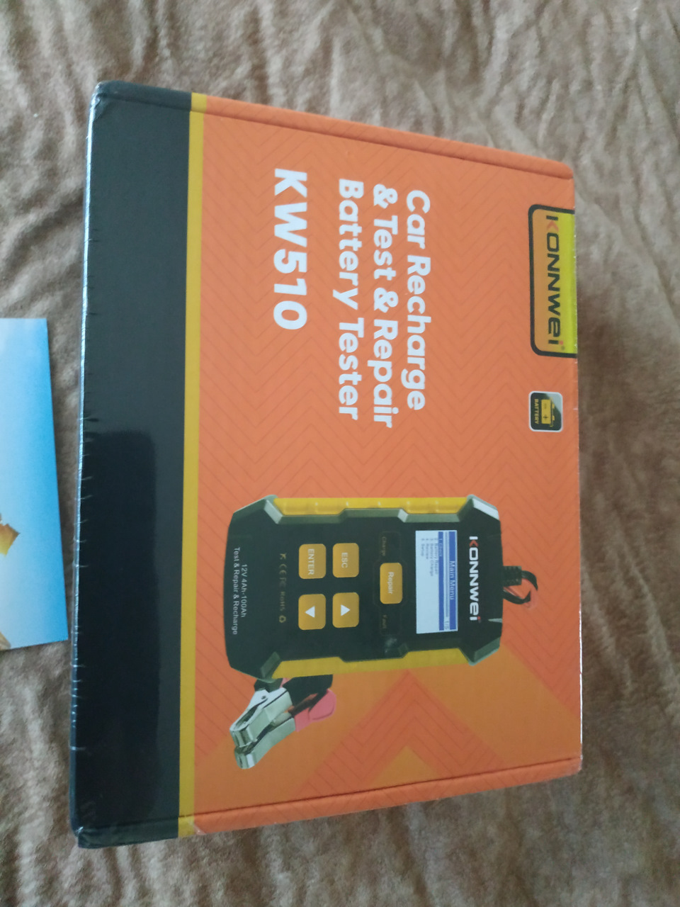

Ну и вчера получил с Али заказанный 10 дней назад прибор для тестирования и ремонта аккумуляторов, он же интелектуальный зарядник
Дело в том, что все морозы, аккумулятор хоть и заводил машину почти с пол оборота, но напряжение было ниже 12 v – поездок длинных нет, по городу плечо 5 – 10 км, аккумулятор заряжаться не успевает!

Я правильно понял, оригинальный подшипник toyota, а внутри подшипник NSK?
да, правильно, Тойота пакует в свои коробки подшипники NSK
Подскажите, где такой динамометр приобрели
Естественно на Али, в марте прошлого года, тогда же и писал www.drive2.ru/l/556713249664401543/. aliexpress.ru/item/400050…042311.0.0.274233edLN8m43
в сети (и у меня) есть инструкция на русском.
Большое спасибо
