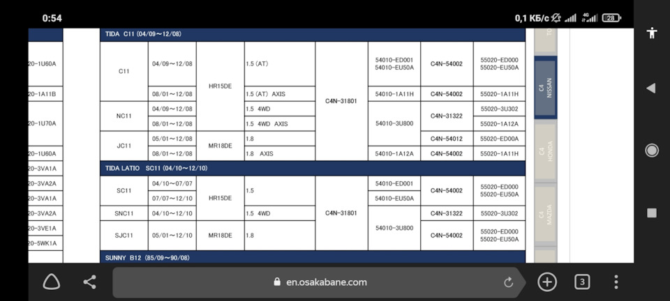

Возник у меня вопрос по пружинам. Почему все покупают Lesjofors? В каталогах представлен а вот заменой оригинала не выскакивает. Погуглил немного каталоги и заменители. Киллен, Фобос, Каяба и Линкс не рассматривал даже, все косячные и отзывы не очень. Есть бренд ОВК, Япония. Пружины есть и перед и зад, по цене дешевле всех вышеперечисленных. Но у них в каталоге нет мексиканки с мотором 16ДЕ.
Получается пружины только для японок и при установке на мексиканку машина сядет на пару сантиметров или я ошибаюсь? После установки пружин Lesjofors клиренс уменьшается или остаётся как на оригинальных? Ещё вопрос. На дорест полно артикулов стоек и пружин а на рестайлинг один артикул и все. Почему так? Что-то изменилось в подвеске?

по пружинам OBK посмотри у меня в бортовике есть запись.
Они подходят 100% на Мексику. Я перед покупкой списывался с япошками, они скидывали размеры. Клиренс остался как на стоковых пружинах визуально. Рулеткой не мерил.

Мне дали информацию что у Lesjofors виток тоньше, Obk советуют. Obk по идее можно воткнуть от 4WD должны быть усиленными, по факту хз
Я сейчас попробую в Экзист заказать и леджофорс и обк с возможностью померять высоту в офисе и сравнить. Раньше парни шли на встречу и разрешали. В Автодоке отказали.
Было бы хорошо узнать параметры, если получится, отпишитесь

На японке 4вд стоят ОВК в круг. Ставил не я, такие достались.При регистрации рядом стояла другая тиида, ниже наверно на 5см, хозяин очень удивился моему просвету.
