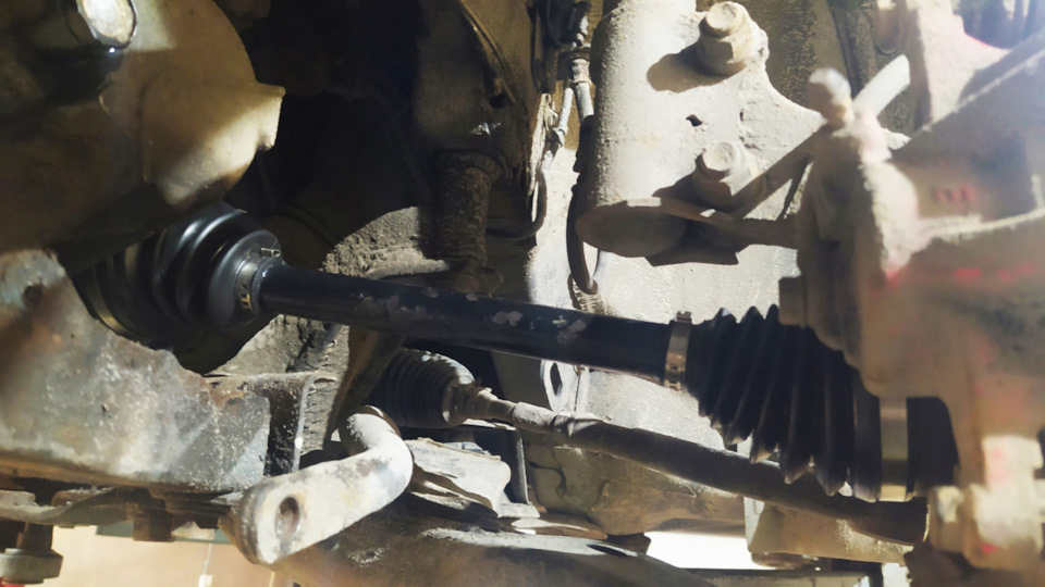

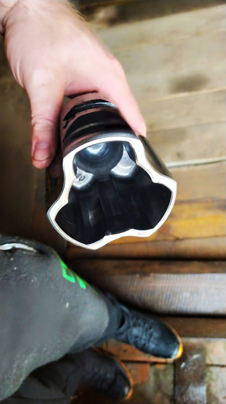

Всем привет ✌, у меня как всегда, выжимаю из запчастей всё по максимуму, ещё при замене робота на 6мкпп, правая наружняя граната уже хрустела и это на 109177км, через совсем не большое время захрустела и левая граната (слабоват рестайл стал, дорест привода прошли 424224км и я их продал за 6р и они были на 4ку, не хрустели, не вибрировали 😄), внутренние трипойды на рестайле тоже не заставили долго себя ждать, где то на 250к началась вибрация и машина на разгоне и при нагрузке запрыгала, но мы на это не обращаем внимания, вообщем доездил на них до 367700км и нашёл их предел, машина просто скакала от огромного люфта в левом трипойде, при каждом переключении передачи был толчок, даже на месте, включая-выключая передачу привод щёлкал 🤦♂️, при снятии левого привода он чуть не развалился, трипойд в стакане почти прокручивал, ещё чуть-чуть и с места можно было не стронуться, последняя поездка была в Н. Новгород аэропорт Стригино со скоростью не более 75км/ч далее распрыгивалась так что приходилось оттормаживаться до 60км/ч.
Но за две недели до этого уже были заказаны б/у привода. Купил их на drom.ru у AvtorazborSTR с г.Стерлитамак за 10925р + доставка ТК Энергией 1005р, привода сняты с короллы 2012г с пробегом 134к.

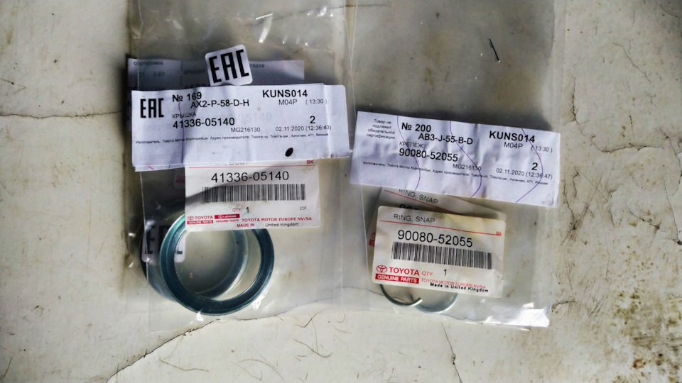

Затем прикупил пыльники приводов парт.номер 4133605140 (2шт) за 988р и стопорные кольца парт.номер 9008052055 (2шт) за 92р.

Как получил привода сразу решил их перебрать, помыть керосином, набить новой смазки, пыльники гранат и трипойдов в норме и не стал менять, фото что смог запечатлеть:
Ну и привода уже готовые к установке.

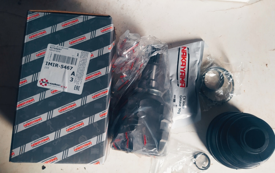

Как подобрать правую гранату внутреннюю на механику шестиступку 11 года?
Очень мало гранат которые подходят, оригинал если только б/у, из новых я пробовал только Nakayama NJ7656NY
Приветствую коллега! Вижу что ты покупал металлические пыльники для замены (41336-05140) и к ним стопорные кольца. Нужны ли они в реальности? Просто у меня не раз было такое — покупаешь всё что видишь на схеме, потом выясняется что часть всего купленного не нужна и всё это просто валяется без дела. Другими словами — нужно ли менять эти металлические пыльники и стопорные кольца? Или они одноразовые?
Привет, да не обязательно конечно, нужно смотреть на месте, пыльники иногда гнут при монтаже/демонтаже.
Почему я беру всегда всё до мелочей — просто отдаю машину и говорю что менять и чтоб при замене не вышло казусов беру всё на всякий и ему не нужна висящая машина и мне нужна она на каждый день, ведь она рабочая и простои при ожидании запчастей не простительны 🙂
