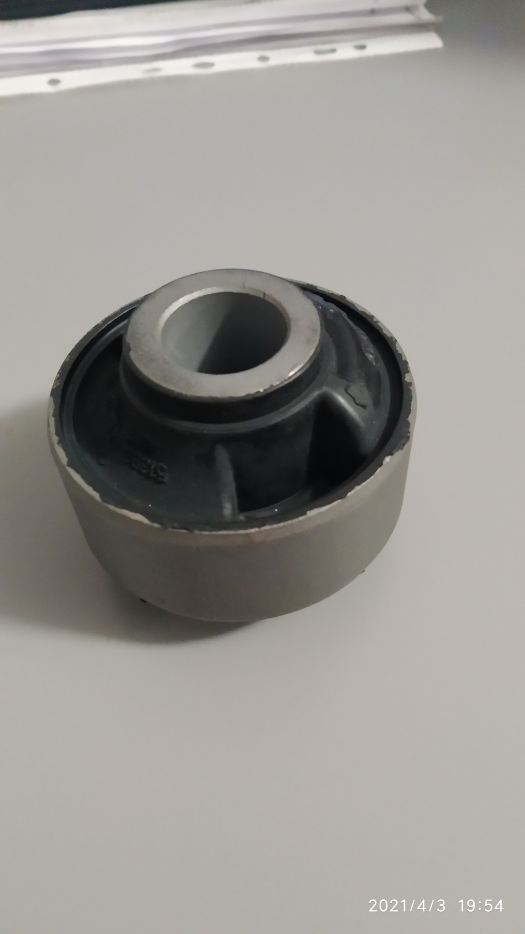

1. Так как на старых рычагах задние сайлентблоки потрескались и порвались (стояли JIKIU BH28033, хватило на 40 тыс.км), решили установить второй (восстановленный) комплект.
Еще в прошлом году были куплены комплектующие рычагов. но руки собрать их воедино, дошли только сейчас.

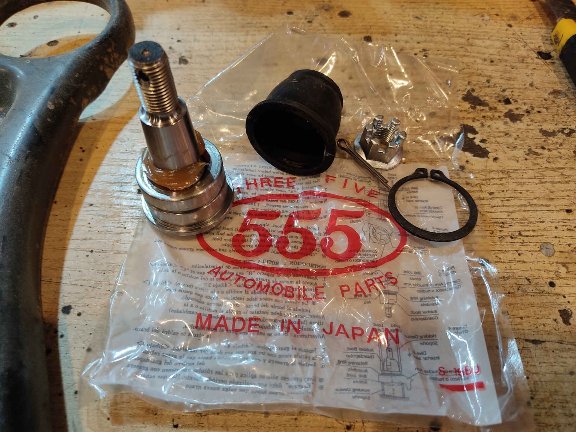

Теперь рычаг состоит из:
— тело рычага, оригинал Honda.
— задний сайлентблок 4U (Турция).
— передний сайлентблок Nakayama J125128.
— шаровая опора 555.
Установили рычаги со смотровой ямы. Колеса не снимали, было просто лениво. Но приподнять кузов все же чуть пришлось. Схождение как ни странно не ушло. Перед работами замерили расстояние по контрольным точкам кузова/подрамника/рычагов. В ближайшее время наверное сменим передние пружины, чтобы убрать проставки, которые сейчас установлены, и вернуться полностью к стоку. Потом обязательно на развал/схождение.

думаешь, накаяма и жикию в разных подвалах делаются? ))) Они даже внешне конструктивно одинаковые.
Я на пробу СТР взял — они полностью оригу повторяют
А номерок есть ? Вот думаю что взять, может полеуретан точку опоры.
полиуретан быстро от обоймы оторвется, быстрее китая.
номер cvho-22
Спасибо
trulonso
номер cvho-22
Я на полиуретане пару лет точно отъездил. От наружной обоймы ничего не отпало. Но отверстия для внутренней втуки стали явно больше в диаметре.
trulonso
Да может и один подвал, не исключаю. Время покажет.
trulonso
Накаяма — передний сайлент.
Задний 4U.
