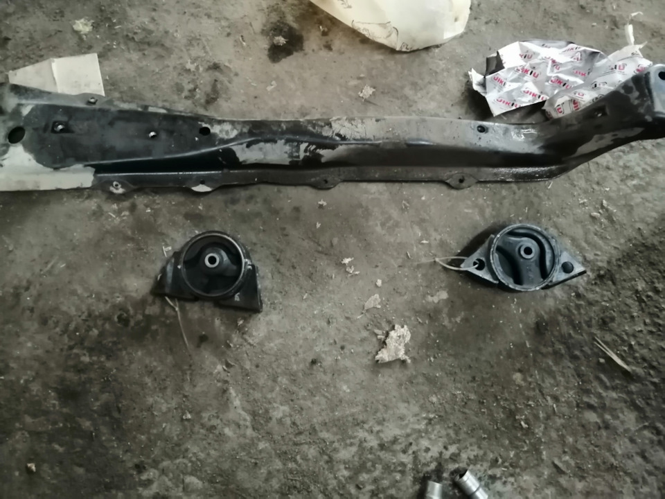

Заехал на яму, слегка поддонкратил двигло. Снял балку. На ней передняя и задняя подушка. Обе были порвоны. Перепресовал старые на новые картриджи, по меткам. Отдал 500р. Вернулся на яму, смазал все болты и гаики. Прикрутил подушки к балке, балку на место. Проехался, прекрасно. Такое ощущение, что опохмелил автомобиль стаканом водочки)))тряска ушла, стало так спокойно.

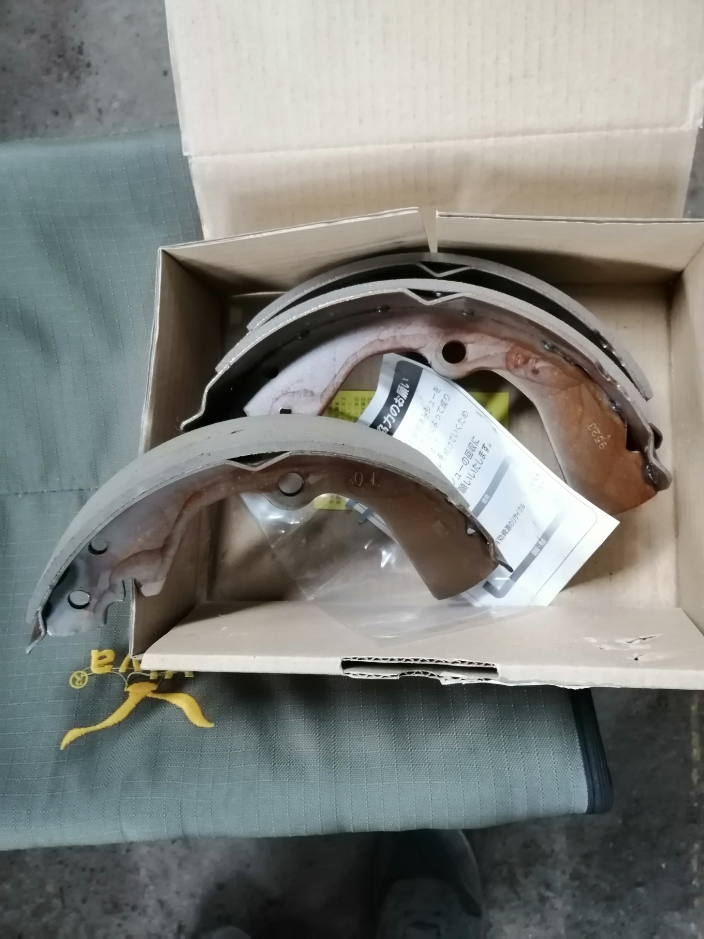

Скинул заднее колесо, заодно новый домкрат опробовал. Открыл барабан. Колодки с износом в 45%. Решил не трогать пока. Продул с компрессора, закрыл.
Картриджы JIKIU
Передняя падушка BE 22015
Задняя падушка BE 22002
Запчасти на фото: NR2049

какой миниатюрный домкрат)))
