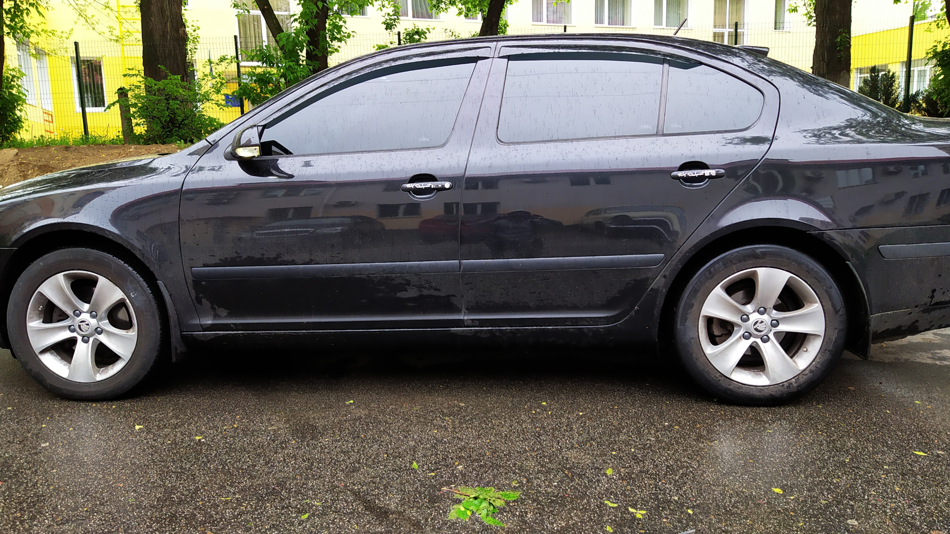

Не так давно поменял пружины сзади лесджеферсы, были 4285718 от лифтбека, с ними у меня жопа была чуть ниже переда, решил выровнять и взял 4285719 от универсала и все ровно стало, ток проехал я на них не долго тыс 10 и они лопнули, возможно бракованые попались или то что недавно ехал с отпуска машина груженая была, не сказать что сильно и влетел всеми 4 колёсами что до отбоя, возможно треснули а потом чуть позже лопнули, хорошо что они лопнули когда ехал и услышал)
В итоге решил поставить теперь лесджеферсы усиленные от универсала 4285720
Как итог по замерам зад 40.5 перед 40
По жёсткости не скажу что прям жестко стало, особо не ездил еще но по первым ощущениям зад стал чуть более упругий и собранный.
Теперь интересно как они при загрузке просаживаются, но это уже потом проверю)
Ну и за работу спасибо mark3

На 19 у меня было 40 от центра ступицы до арки, на 20 стало 39.5
Они по длинне когда мерял короче на один виток идут, не знаю как они по нагрузке сильно отличаются или нет, но по жёсткости чуть жеще стали особо и не заметил разницы…так сказать жопа более упругая стала…
Ну вроде это нормально когда усиленная пружина короче. В плане сила сжатия больше необходима и как я понимаю делают короче чтоб машина в ненагруженном состоянии была не высокой. Видимо 5 мм это погрешность какая то.

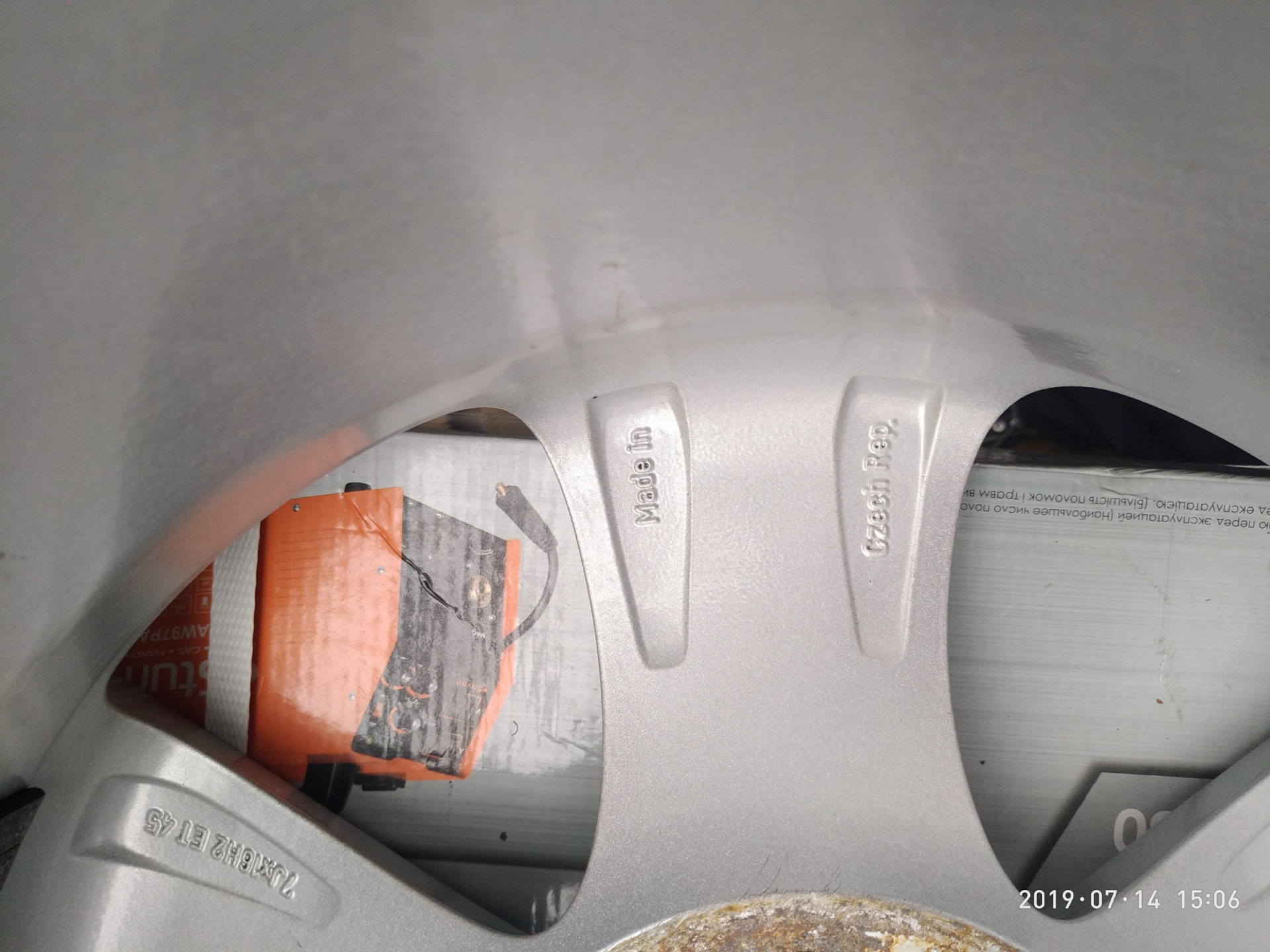

205 55 16?
Ага
9982
205 55 16?
Большинство просто говорят бери 205 55 16, че типо эксперементировать если это рекомендуется изготовителем…
Была у меня 215 55 16(не реклама)🤗
Ну и как?)
А ширина у этих дисков 6.5 или 7?
