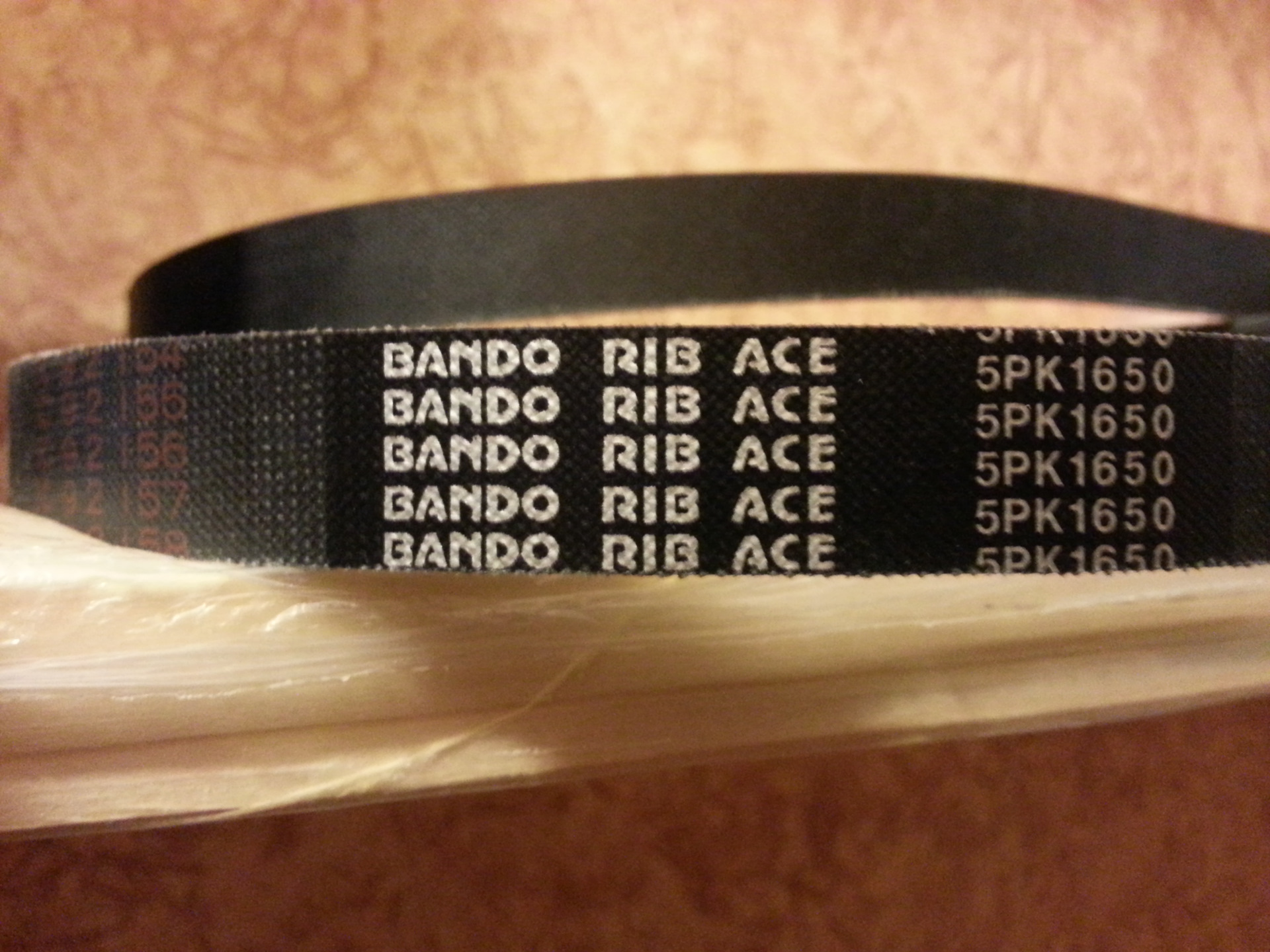

1. Ролик ремня приводного INA 532058510 — 1900 руб.

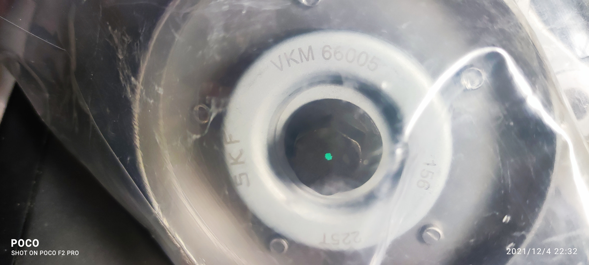

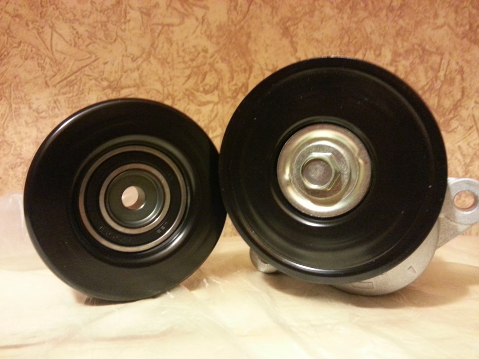

2. Ролик натяжной SKF VKM 66005 — 4400 руб.
3. Ремень BANDO 5РК1650 — 860 руб., пришёл немного другой чем с завода, будем посмотреть…
Всё снял родное с завода, есть ресурс ещё побегать, но что-то мне показалось многовато уже, и так 104 000 км отходили, пусть отдохнут в коробочке.

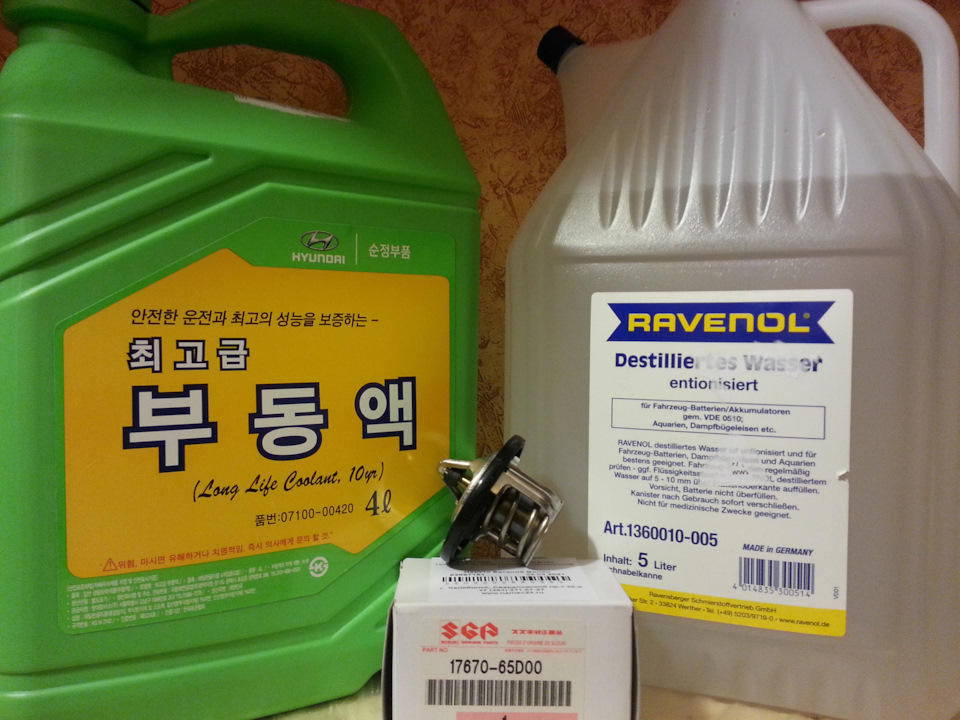

Для информации, также подготовился к смене антифриза…
Но это как тепло станет, так сразу и дай Бог сил, сделаю…
1. Пришел антифриз hyundai long life coolant 10yr концентрат зеленый 4л. от Mobis 0710000420 — 2230 руб.
2. Вода для разведения от Ravenol 5л. 4014835300514 — 370 руб.
3. Термостат оригинал 17670-65D00 — 1310 руб.
4. Жду новую крышку радиатора 17920-54L00 — 870 руб.
5. Прикуплю 15 литров дистилята для промывки.

Удачи… Дайте им ссыль на сайт, пусть сами смотрят и сравнят…А потом, если не поможет, есть тут на Драйве вроде как представитель SKF, если что с ним решать и на их оф сайт в поддержку обращаться, думаю помогут, они дорожат своей продукцией.
Ну хоть с этим норм, и то хорошо, Автопитер
странно, правда я ни разу им не пользовался. Может быть не то положили, вы когда сдавать пойдете возьмите фото им и покажите, что вообще не то пришло
Коробка натуральная, да и на подшипниках маркировка правильная 66005. Думал новые какие то стали выпускать, теперь сдавать наверное проблематично, скажут чего сразу не отказался.
vehicleaftermarket.skf.co…9194&tab=tab_1_automotive
вот официальный сайт, выбирайте свою модель и посмотрите, были бы изменения что-то поменяли бы…
Во-первых не то что заявлено, во-вторых обязаны поменять в первые 7-14 дней без разговоров просто…не поменяют претензию и всё. Но вам что-то не то прислали, я так думаю если коробка норм, то внутренности поменяли или положили что-то не то, на вид даже по виду видно…

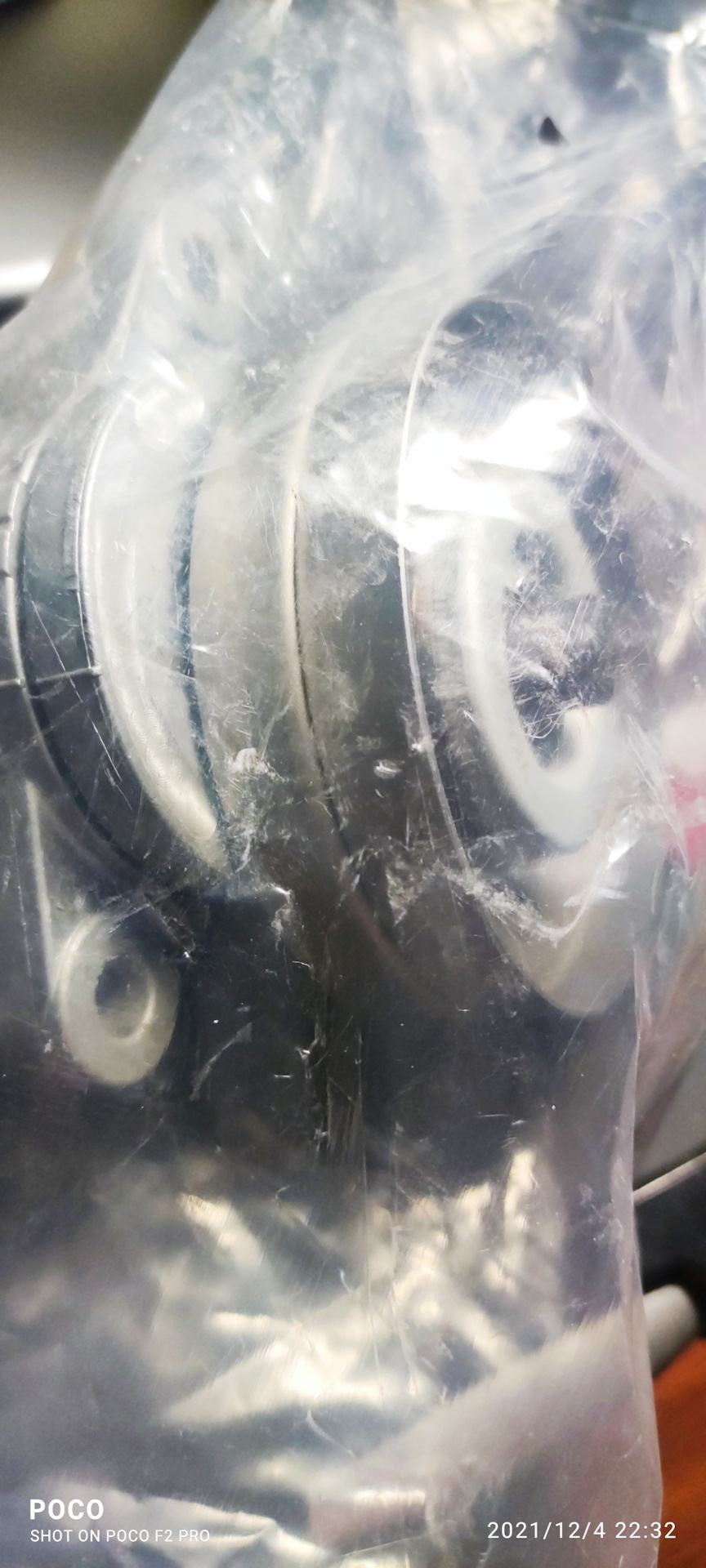

Почему то даёт выкладывать только 1 фото в комментарии. Доставать не стал из пакета, мало ли обратно сдавать.

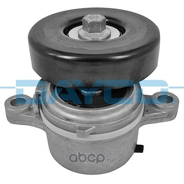

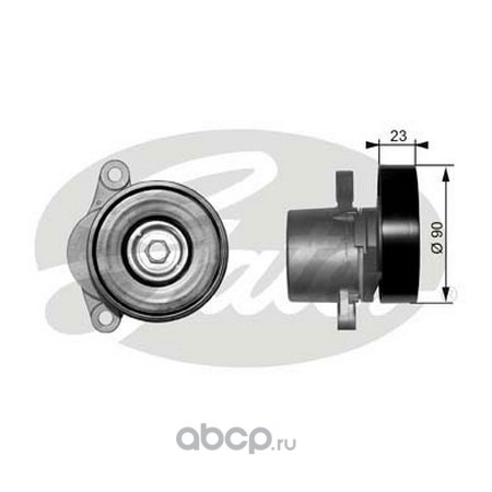

Или вот ещё фирмы Gates фото натяжного ролика.
Ни где таких не видел…

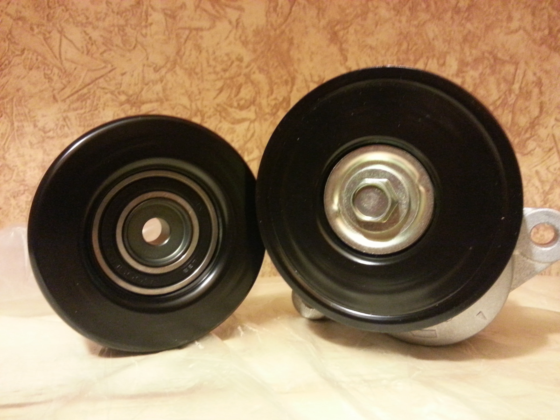

Вот фирмы Dayco, сравнивайте, ничего похожего нет.
Думаю фигню прислали или заменили в коробке вам его, коробка то натуральная? как у меня на фото?

Как на данный момент поживают ролики? У меня вместо натяжного VKM 66005 выдаёт оригинальный номер 17540-77E10, а он в 2 раза дороже, вот и думаю …и ролик металл или пластик?
Нормально поживают, трудятся…INA, который поставил — это оригинал, а SKF — на пробу поставил, компания отличная, делают отличные детали…Кто то даже ставит их ГРМ весь, вот ждем тут отзывы, что и как иногда. Тут в комментариях инфа ещё есть по роликам www.drive2.ru/l/581864578149777417/

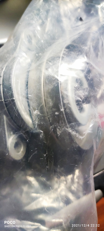

подскажи пожалуйста: заказал VKM 66005, пришёл примерно такой. Ролик железный и как будто из 2-ух половин, он такой и должен быть или хрень прислали?
Опачки, первый раз такое вижу, по моему фигня полная…Такой ролик ремень сразу сожрёт просто
У меня на фото есть же в теме, гляньте сверху или вот он справа…
Да любые на фото посмотрите, они цельные все, что Гейтес, что Дайко. Фото ниже вам показал…Возвращайте сея приход…
