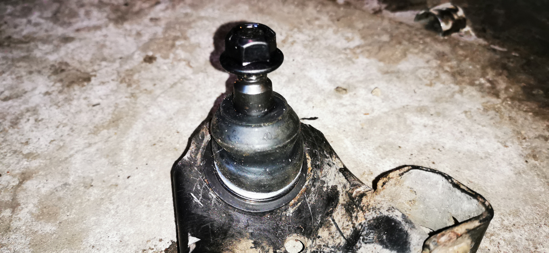

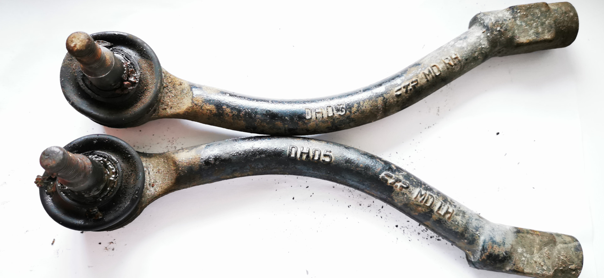

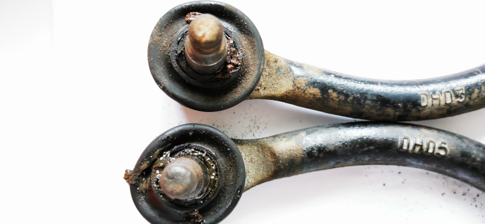

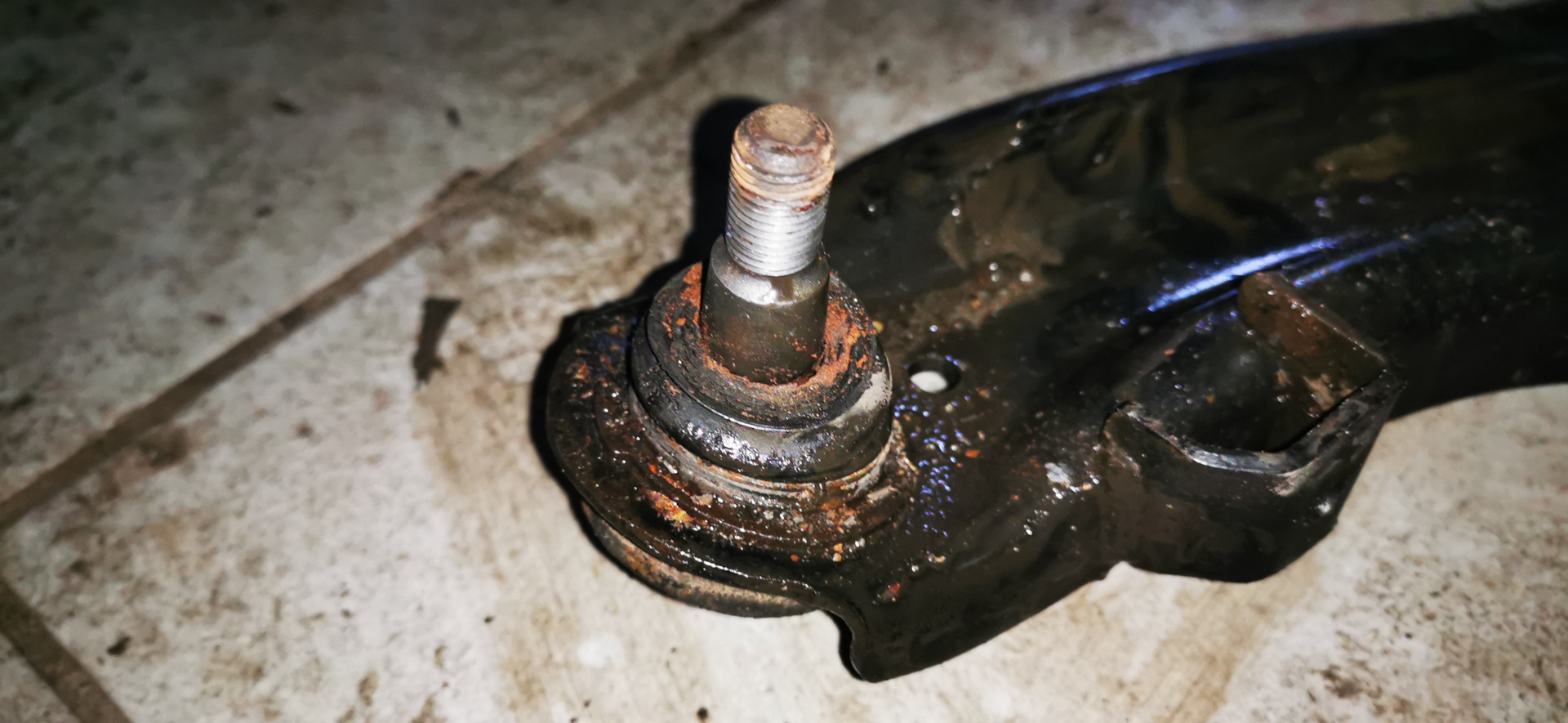

Поменял это еще в ноябре, так как дребезжало на неровностях и постукивало — жутко рздражало.
На осмотре приговорили наконечник и сказали шаровые тоже можно.
Менял в паре
Наконечник рулевой тяги R — CEKH48R — 288 грн
Наконечник рулевой тяги L — CEKH48L — 288 грн
Шаровая опора — CTR CBKH-38 — 378 грн за 2 штуки

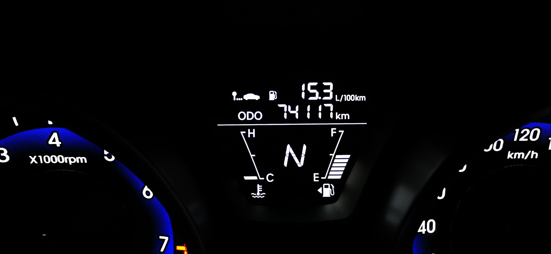

Рано совсем что-то… На днях заезжал на сервис, вроде все живое, но одну шаровую на 80к уже менял

Так запресую сам, и рычаги снять и поставить тоже сам, вроде руки не из жопы растут. ЦЕна запчастей
CTR — CQKH97R — рычаг подвески — 1138 грн штука (1456 грн оригинал)
туда входит опора и сайлент — так?
Сайлентблок переднего нижнего рычага — CTR — CVKH-117 -164 грн штука
шаровая (передний мост) CTR — CBKH-38 — 197 грн штука
HYUNDAI/KIA 545013X700 — Рычаг правый -7300(CTR CQKH-97R правый -3572.)
HYUNDAI/KIA 545003X700 — Рычаг левый — 6001р(CTR CQKH-97L левый -3572р.)
состав того и другого:
1.HYUNDAI/KIA 545513X000 — Сайлентблок рычага 524 р(CTR CVKH-127 — 392р)
2.HYUNDAI/KIA 545843X010 — Сайлентблок — 1400р.(замены НЕТ)
3.HYUNDAI/KIA 545303X000 — Опора шаровая — 991 р(CTR CBKH-38 — 617р)
Цена Автодок на 18.03.2021 ( в рычаге два сайлентблока о одна шаровая, советуют для шаровой брать отдельно стопорное колько, хотя у CTR CBKH-38 есть в комплекте). Завтра планирую замену, т.к. все приобрел. Есть только вопрос есть в шаровой набивка или нет?
набивка это что?)
в общем рычаг нет смысла покупать я так понимаю.
Пришлось снимать пыльник с шаровой и добавлять смазку, родной смазки с гулькин-хер.
