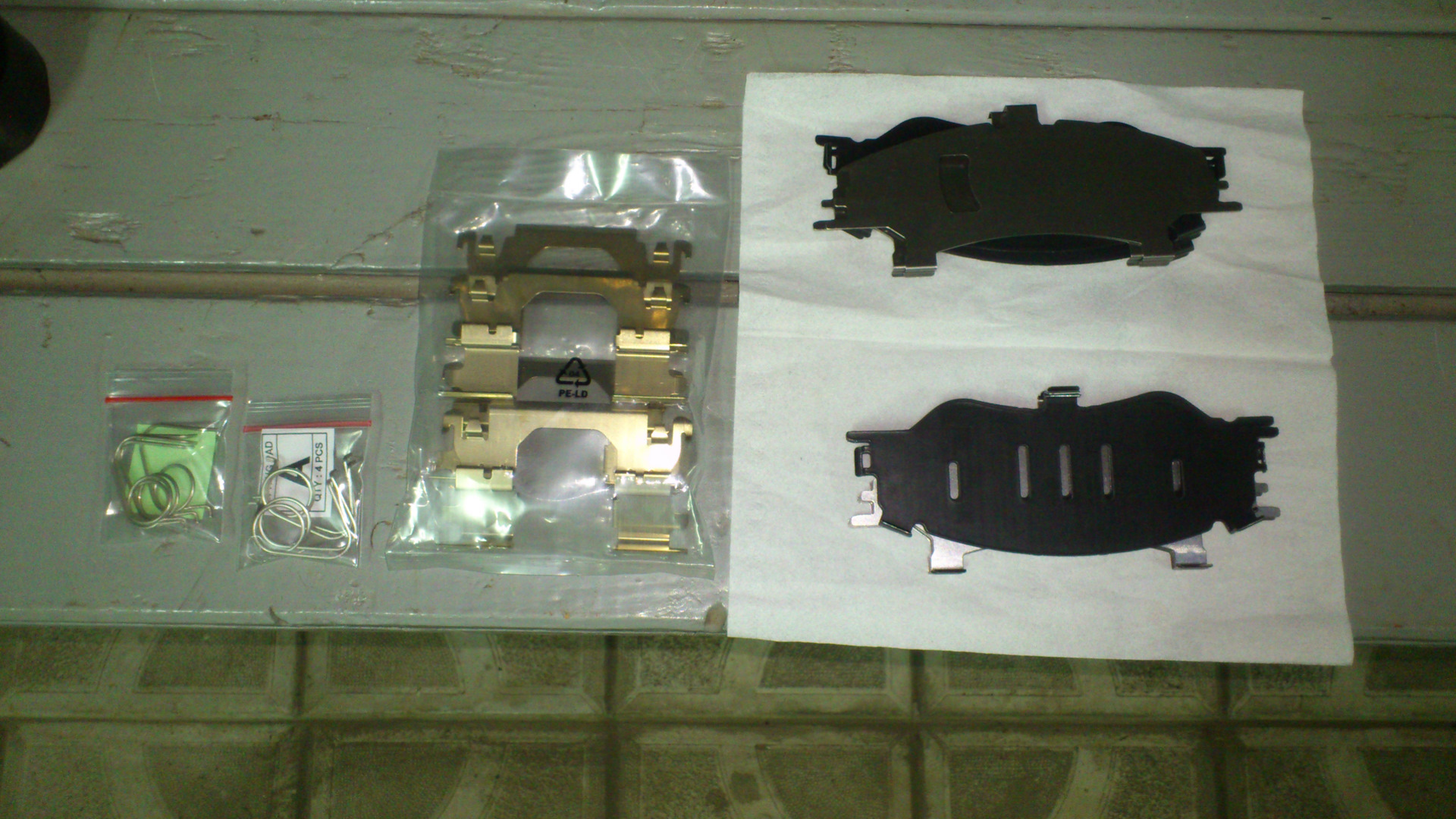

И основная боль — это пластины, которые накладываются на колодки
у меня с одной стороны полностью вышли из строя (проржавели), по каталогу вроде эти D1080-4EA0C (3400 руб.), но точно не уверен… возможно идут в комплекте с колодками SANGSIN SP1715
Было приобретено:
1. Диск тормозной GALFER B1G22601851 — 2 шт.
2. Колодки AKEBONO AN-793WK — 1шт.
3. К-кт установочный передних колодок NISSAN D1080-4EA0C — 1 шт.
P.S. Комплект установочный взял из-за того, что текущий полностью с одной стороны вышел из строя (проржавел), если у вас он хороший, то п.3 приобретать не нужно.

Я вообще эти пластины выкинул, тоже обнаружил при замене колодок, что пришли в негодность. Вместо них нанёс смазку противоскрипную на край поршня и части скобы, которые давят на колодки. И все отлично, не пылят не скрепят. Даже по ощущениям заметно резче и жесче схватывать стали, но это возможно из-за новых колодок.

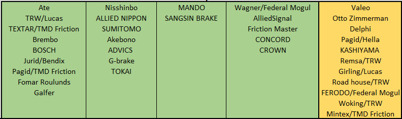

В свое время много имел дела со свежими прулями, так вот на прули на конвейере ставят только advics (за очень редким исключением) сделал выводы… Японци себе говна не поставят…
По артикулу D10804EA0C идет комплект из противоскрипных пластин и пластин, по которым перемещаются колодки и пружинок к ним, прошлым летом брал за 2950. Колодки брал фирмы Akebono.

Специально раскошелился на комплект пластин. Потому что при замене колодок не смог полностью очистить пластины, по которым ходят колодки, да и за 5 лет черные пластины местами отслаиваться и ржаветь начали.
fifth-gear.ru/informatsionnaya/proizvoditeli.html
Спасибо, но тормозная система TRW этого списка почему-то находится в желтой зоне, типа на конвейеры не поставляется, хотя сзади стоит именно TRW )
Посмотрите, там TRW есть в первой колонке тоже, но TRW/Lucas, а желтый — TRW/Ferodo. Это может заводы разные или лицензии?!
с сансингом не идут пластины.Их обычно ложат вместе с Nibk колодками в паре, и еще пару вариантов каких то было.Фирма относительно нормальная, не пылят, тормозят, из не дорогих хороший выбор.Я обычно за акебоно всегда, они хоть и жесткие, но у них другое качество, торможение по интереснее.
Посмотрите аналоги на emex.ru там обычно фото комплекта есть, частенько пластины в паре идут, чем их отдельно покупать за такую цену проще купить колодки дешевле, и переставлять на свои, а эти как про запас будут.
