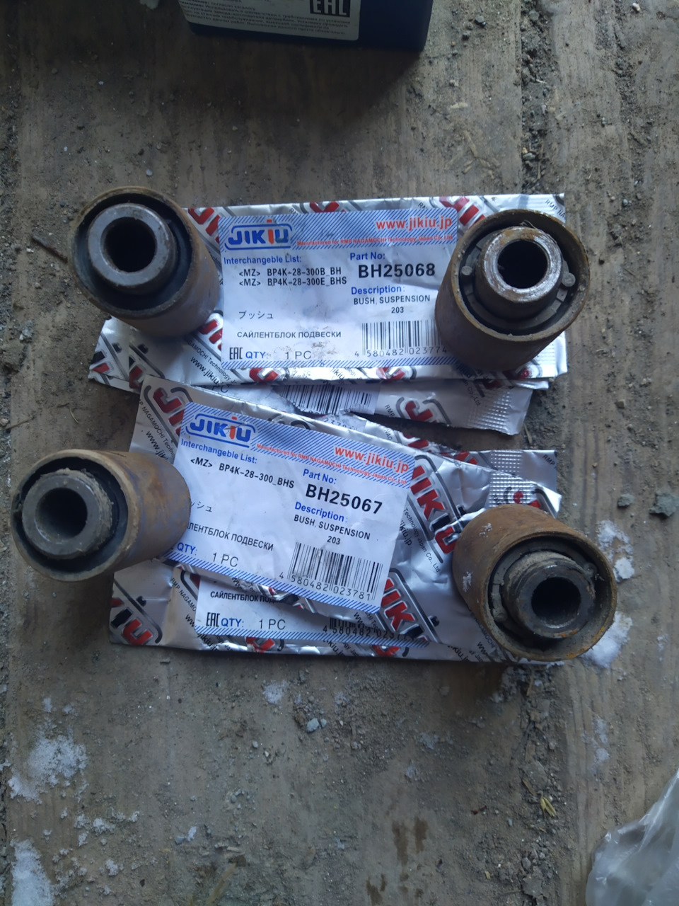

Всем доброго времени суток. Ездит машинка вопросов не задаёт. Че-то мне захотелось заехать на развал мож поправить чё надо. Когда заехал на процедуру, то мне огласили что делать ничего не будем. Потому что порваны сб на подпружинных, просажены и надорваны края на косточках и серпах. Погуглив форумы, почитал здесь на драйве. В общем мнения расходятся.Взвесив все "за" и "против" решился на перепрессовку. Всё делал сам. Фоток мало потому как работы очень много. По времени с 9 утра и до 10 вечера.Как ни странно болты открутились все. Делал всё в тисках, не хватало ещё одной пары рук. Занятие конечно муторное и тяжелое но оно стоит того.Все стояло ещё оригинал
Немного фото. По состоянию все без исключения были больше половины порваны.
На подпружинные ставил такие СБ, всё остальное лимфердер. На следующий день заехал на развал, попытка номер два теперь успешно. По деньгам вышло 6500 сб 800 развал. Посмотрим насколько хватит. Всем ровных дорог и мягкой подвески.

Тоже на очереди такая процедура)) всю заднюю подвеску надо делать)
Да я знаю. Следующая замена будет рычагами. А покуда так. Езжу мало думаю на пару лет хватит. Честно сказать прессовались очень плотно.
Желательно уже рычаги обновить, состояние неважное
