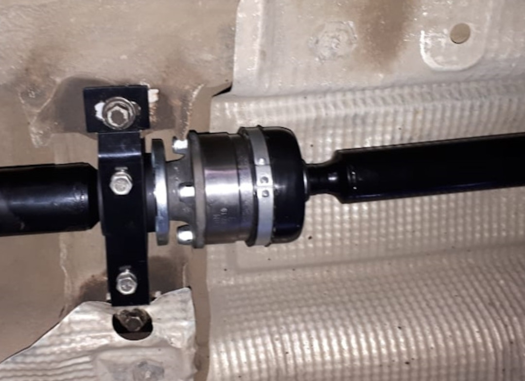

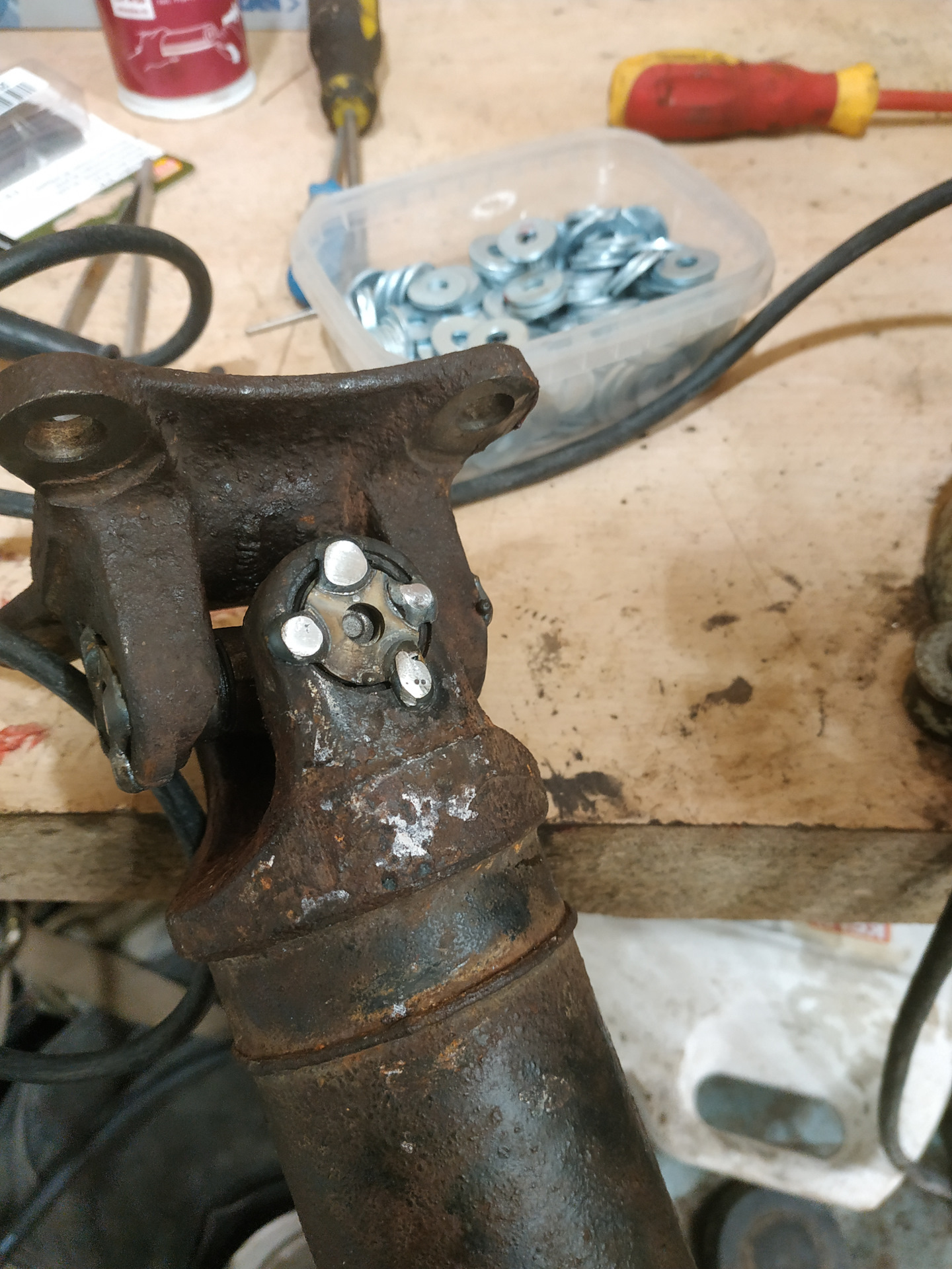

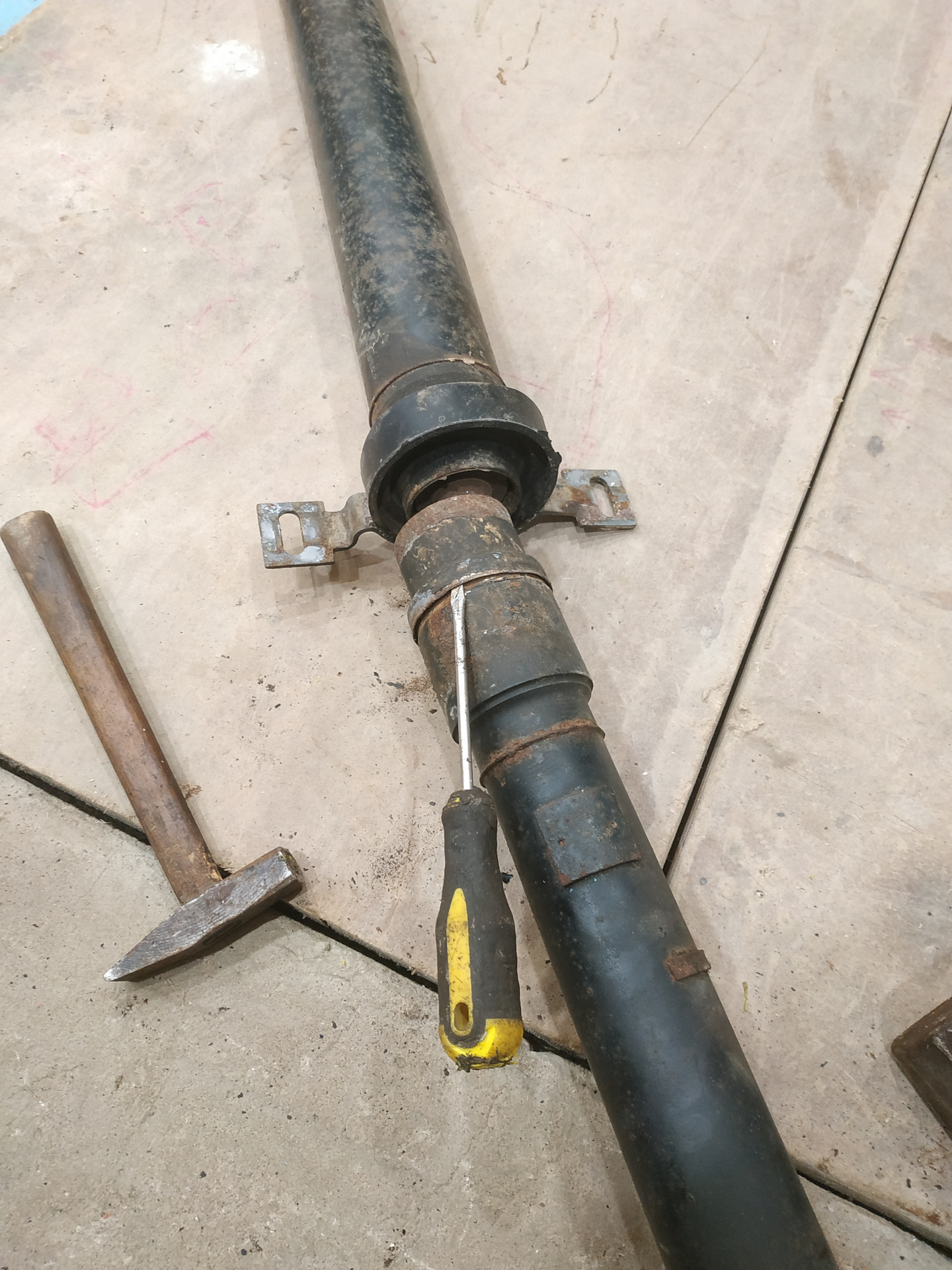

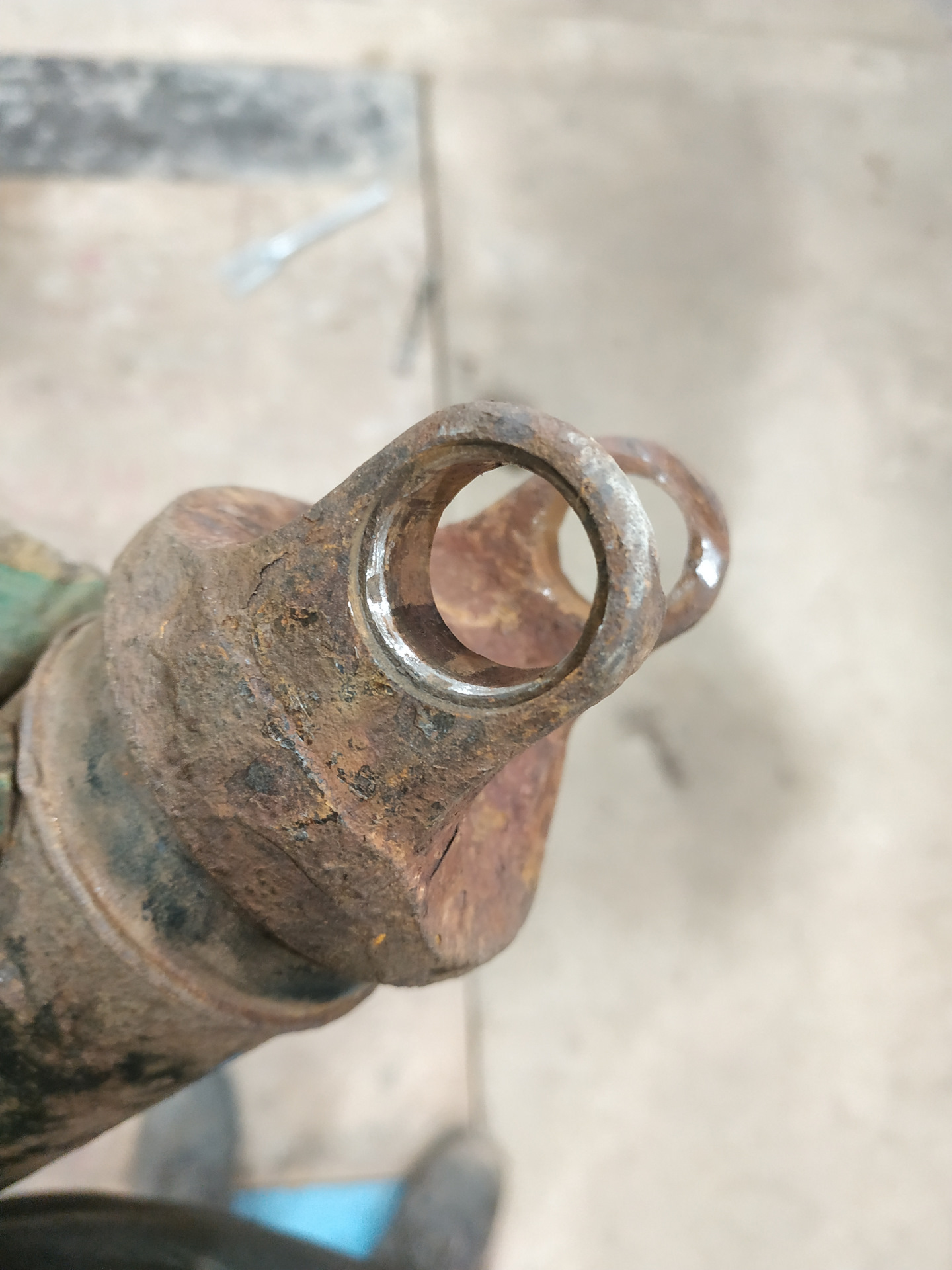

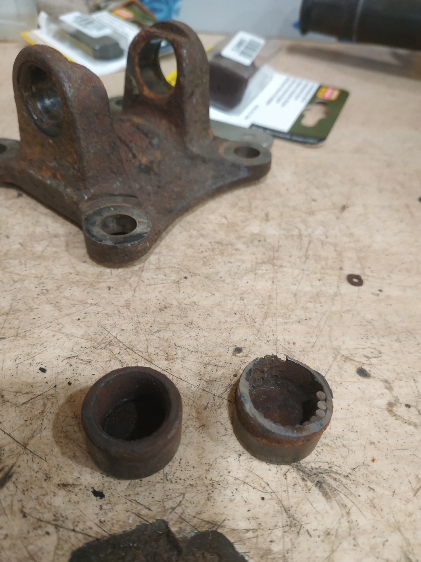

Поменял сам заднюю крестовину и подвесной подшипник. Пробег 164 300 км.

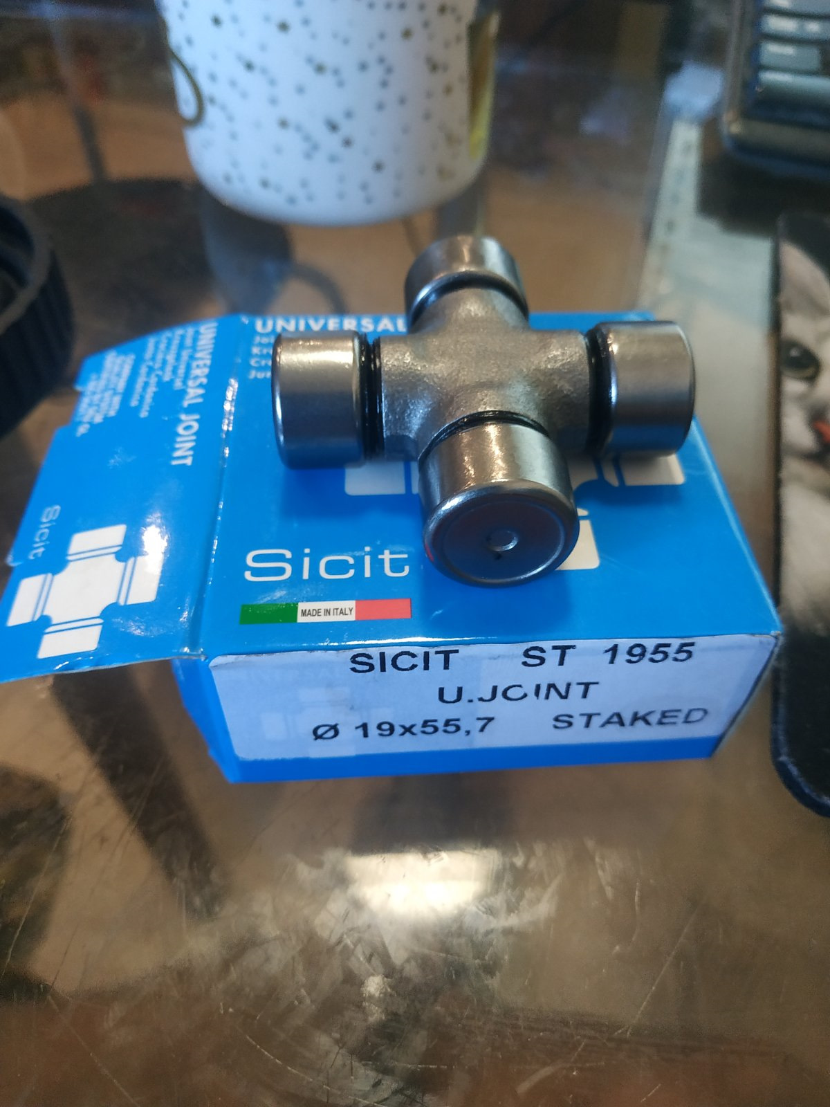

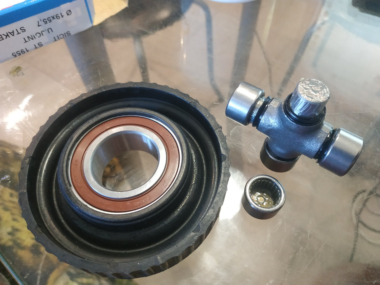

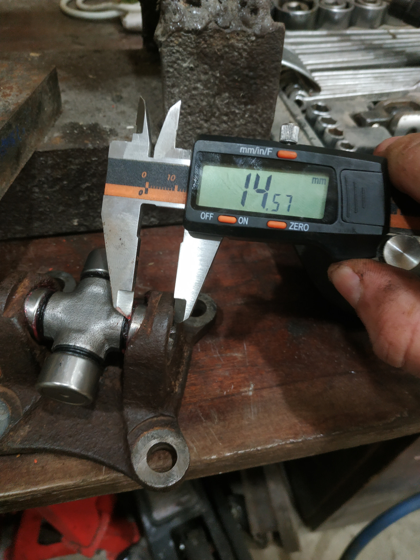

Крестовина Sicit ST1955 INA(19х55,7) (без расточки, один в один) — 14$ за штуку.
Отзывы:
Hell52: прошли 23 000, полет нормальный.
Duster-clubBy: прошли 22 000 пока в строю.

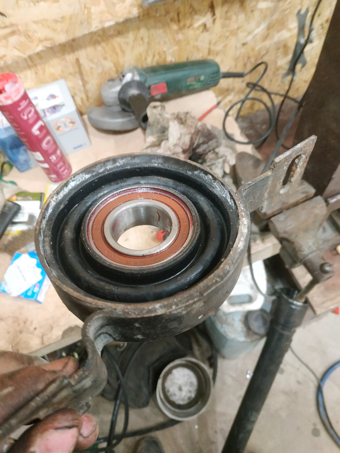

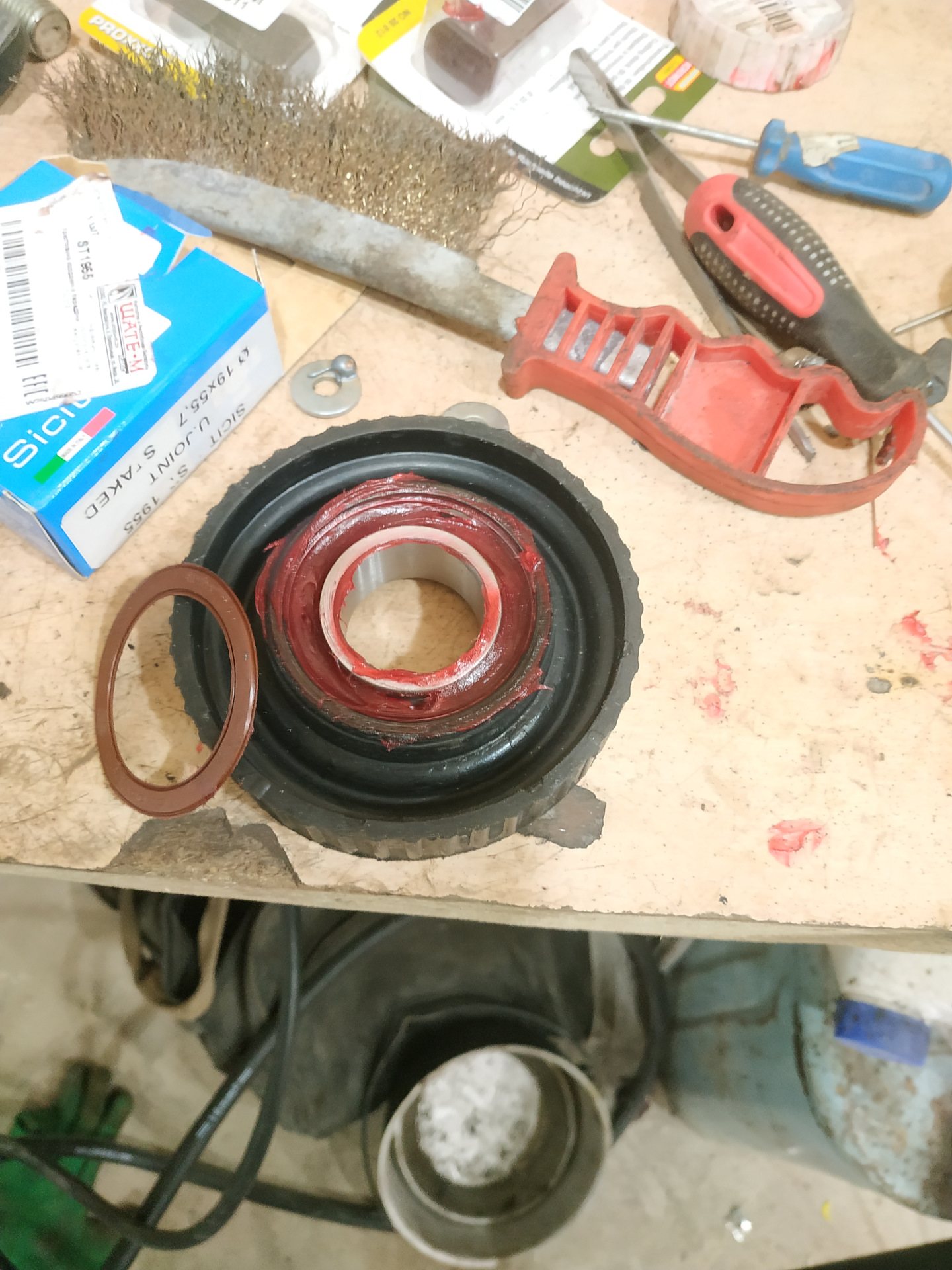

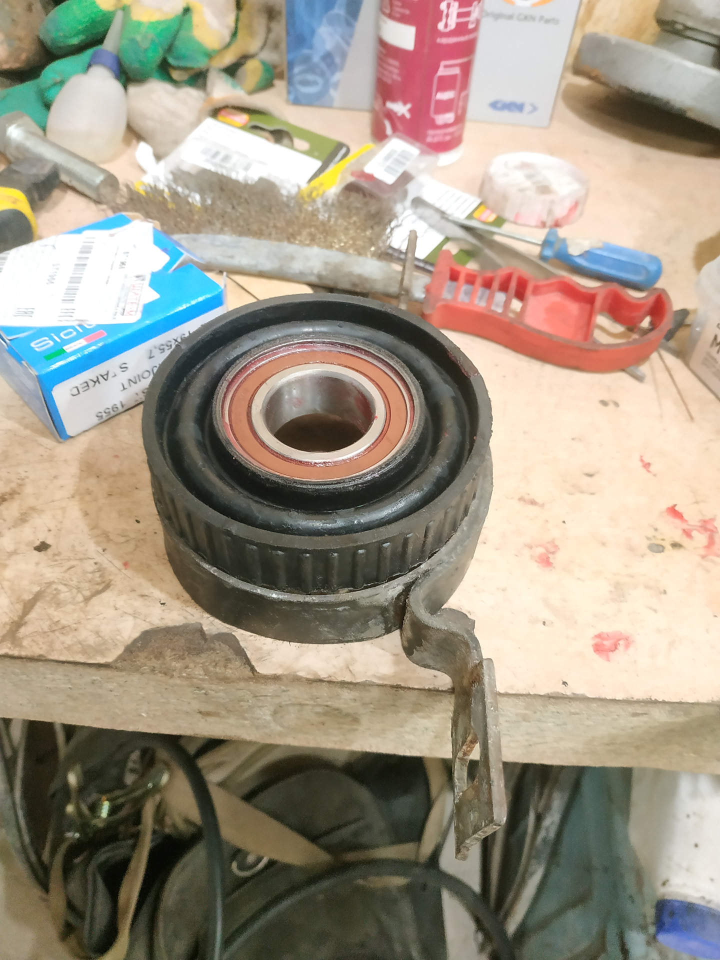

Подвесной вставляется в оригинальную обойму— VW6001R — 14$
Пыльник с хомутами и смазкой 68мм-20мм (GKN 300346) по желанию — 6$

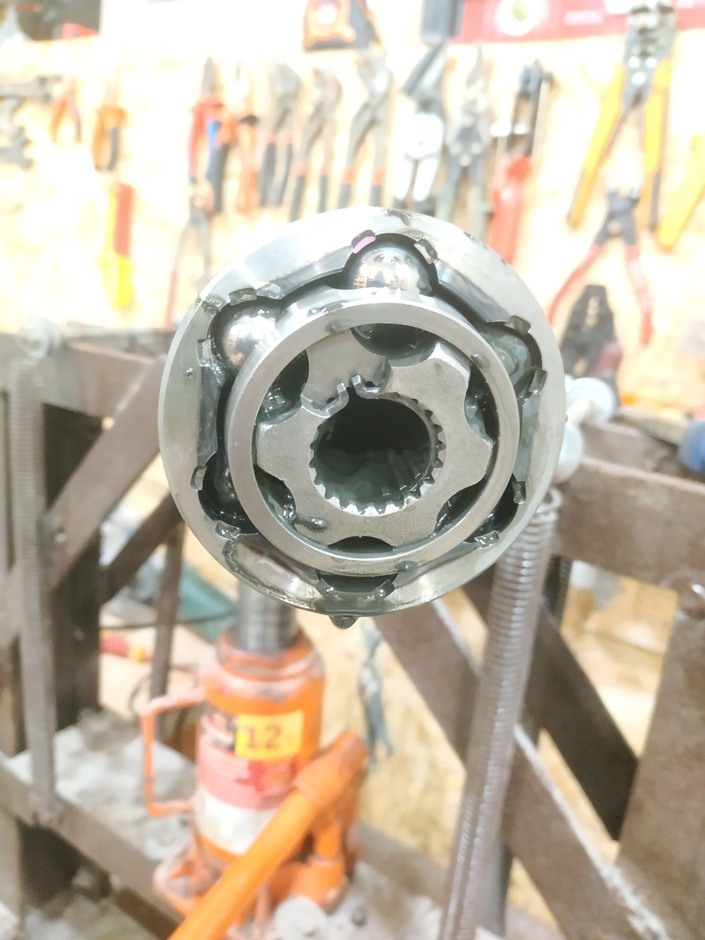

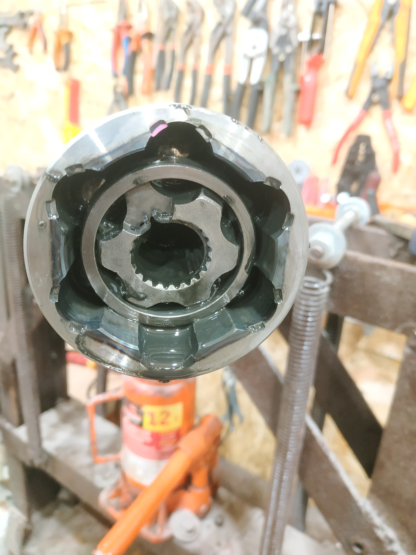

Смазка литиевая для шруса VMPAUTO ШРУС-МС 80 г (1803) — 1$
Передняя крестовина живая. Поменяю через год когда буду проверять состояние задней крестовины.

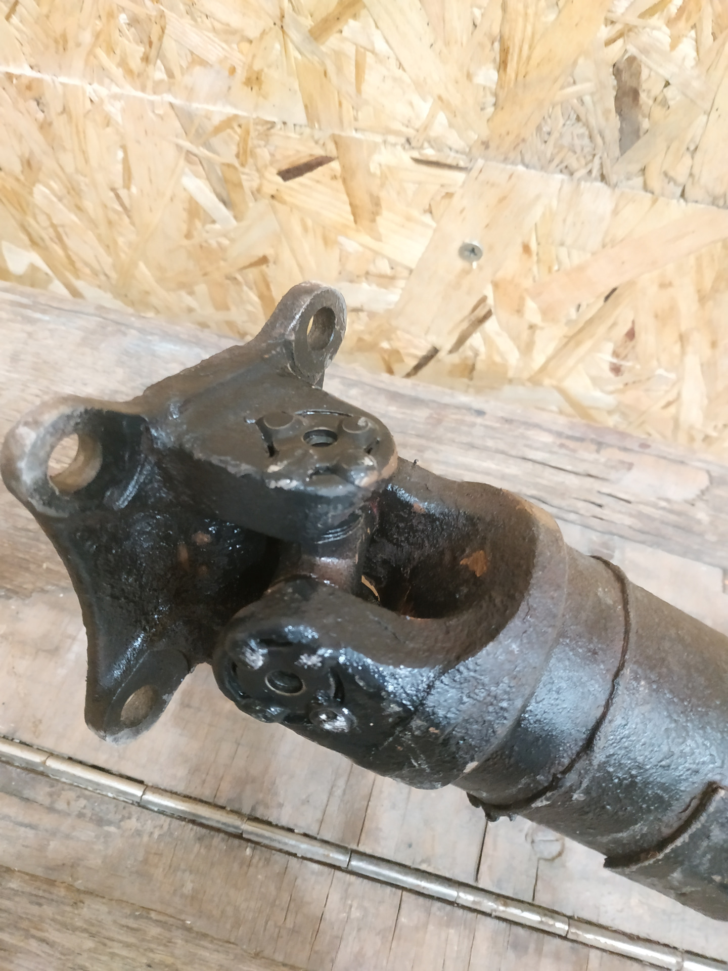

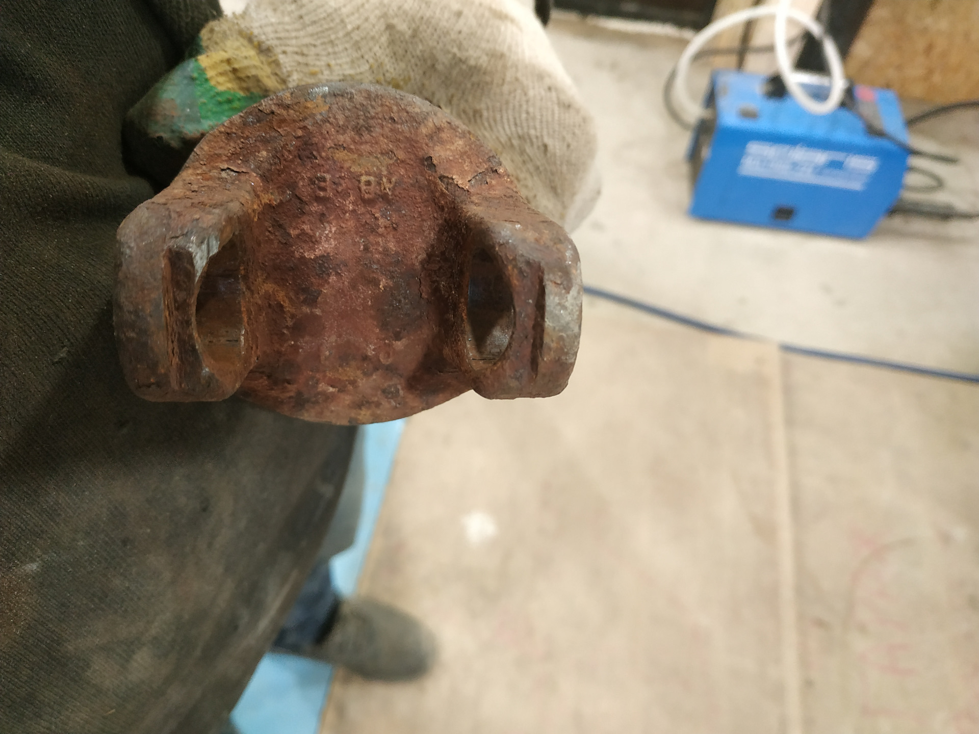

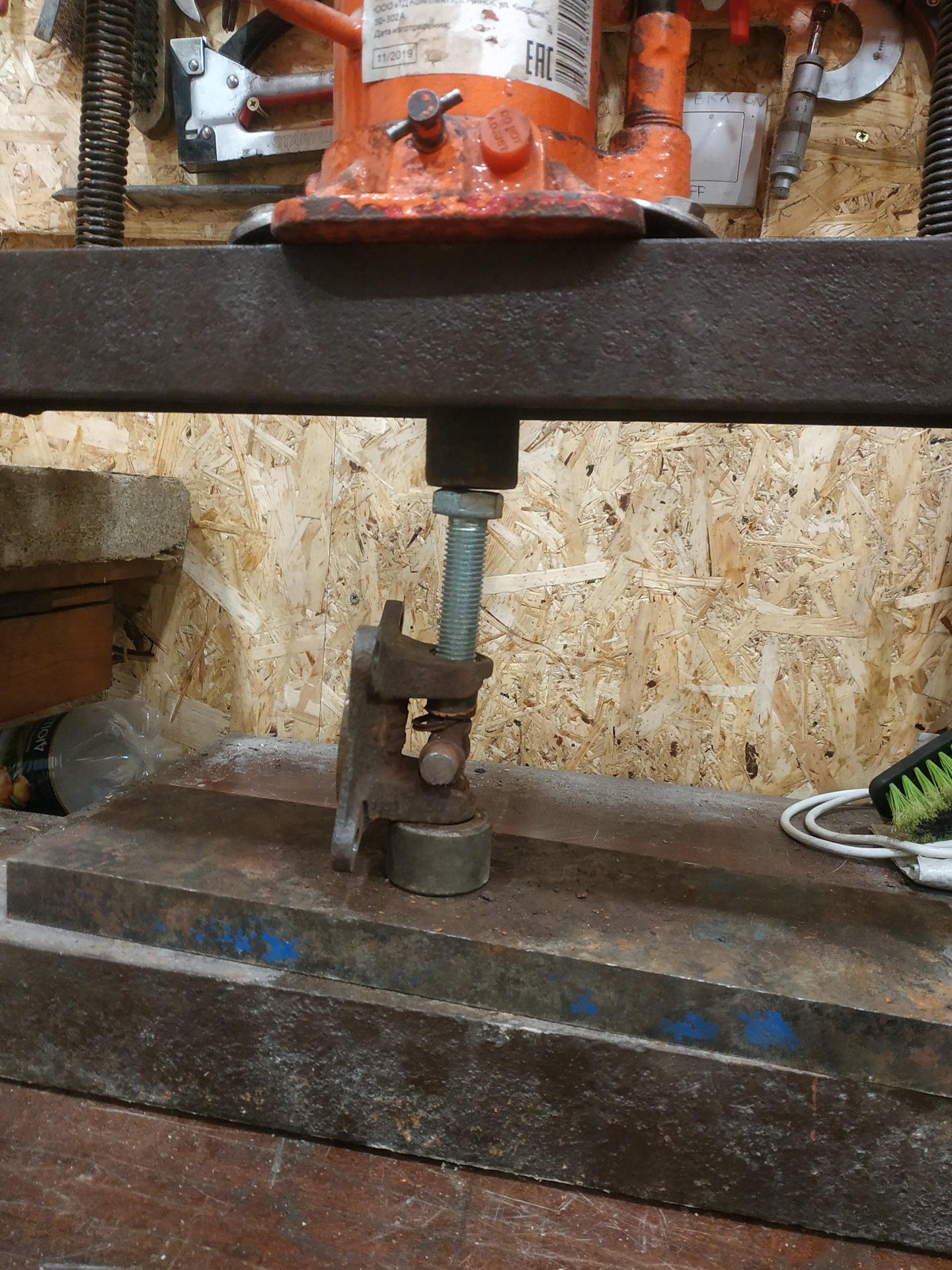

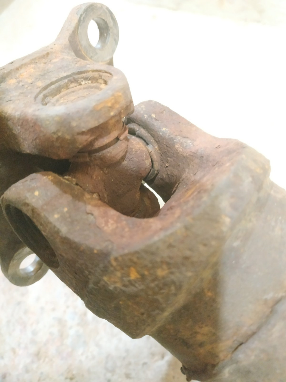

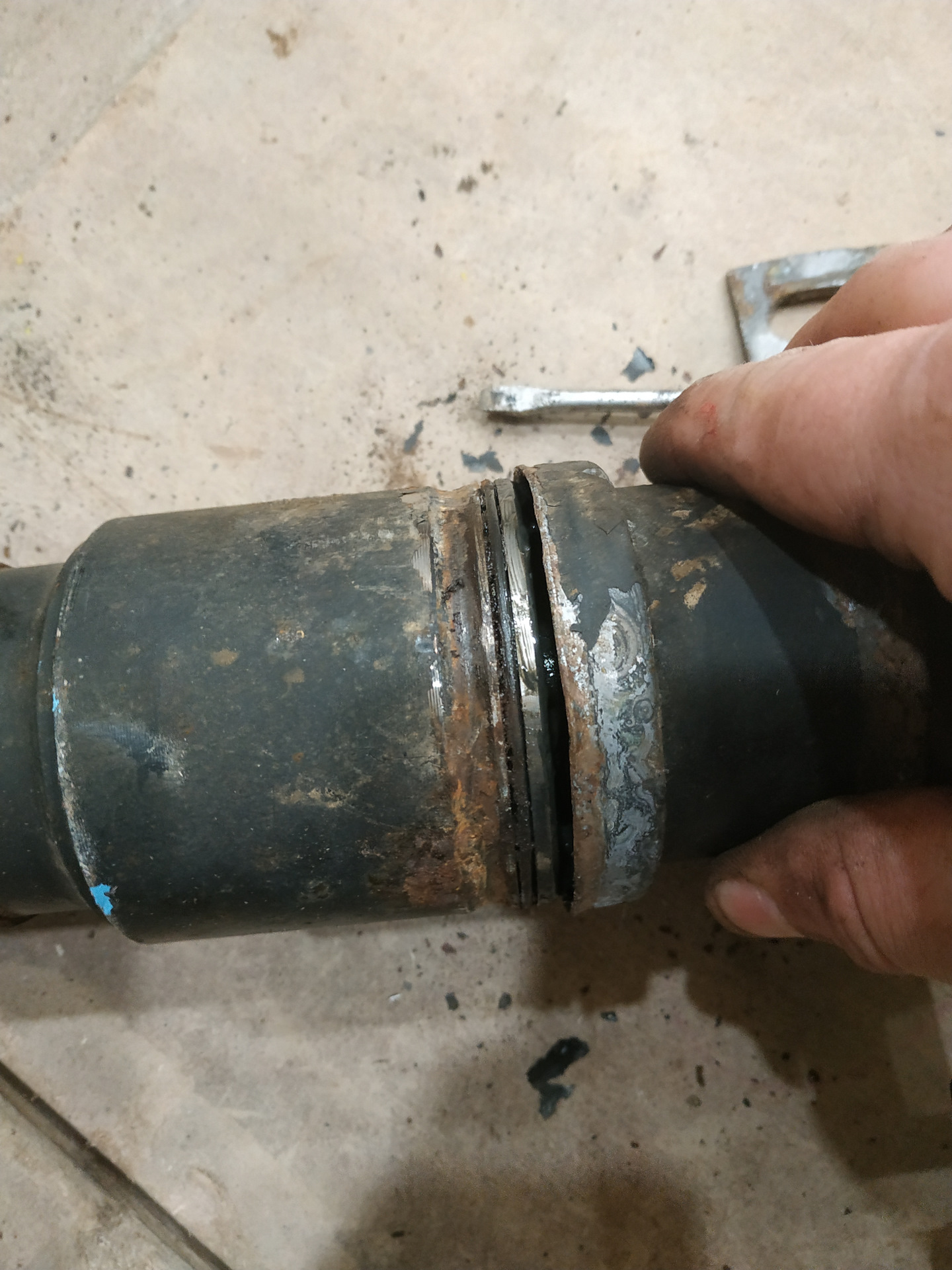

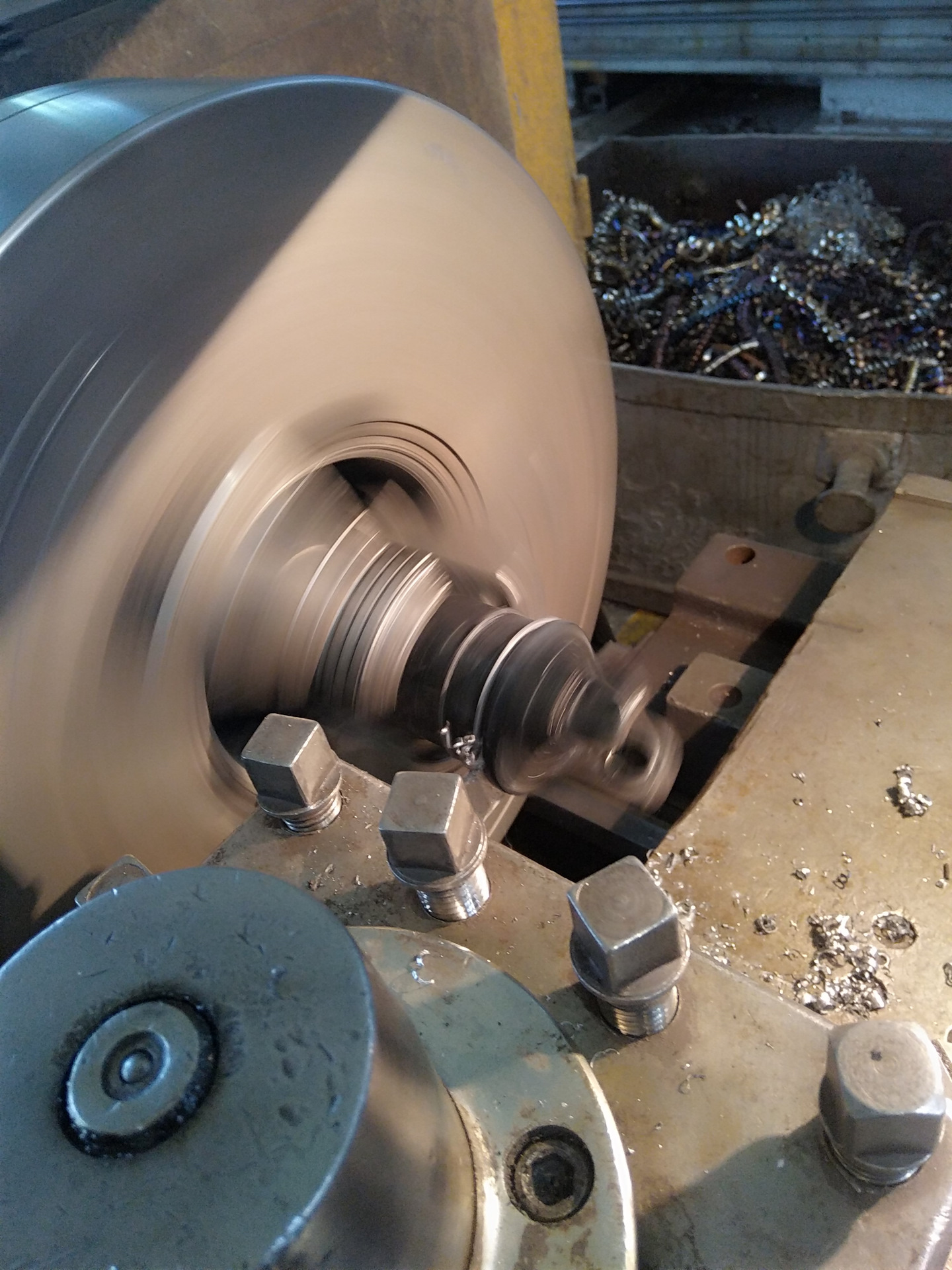

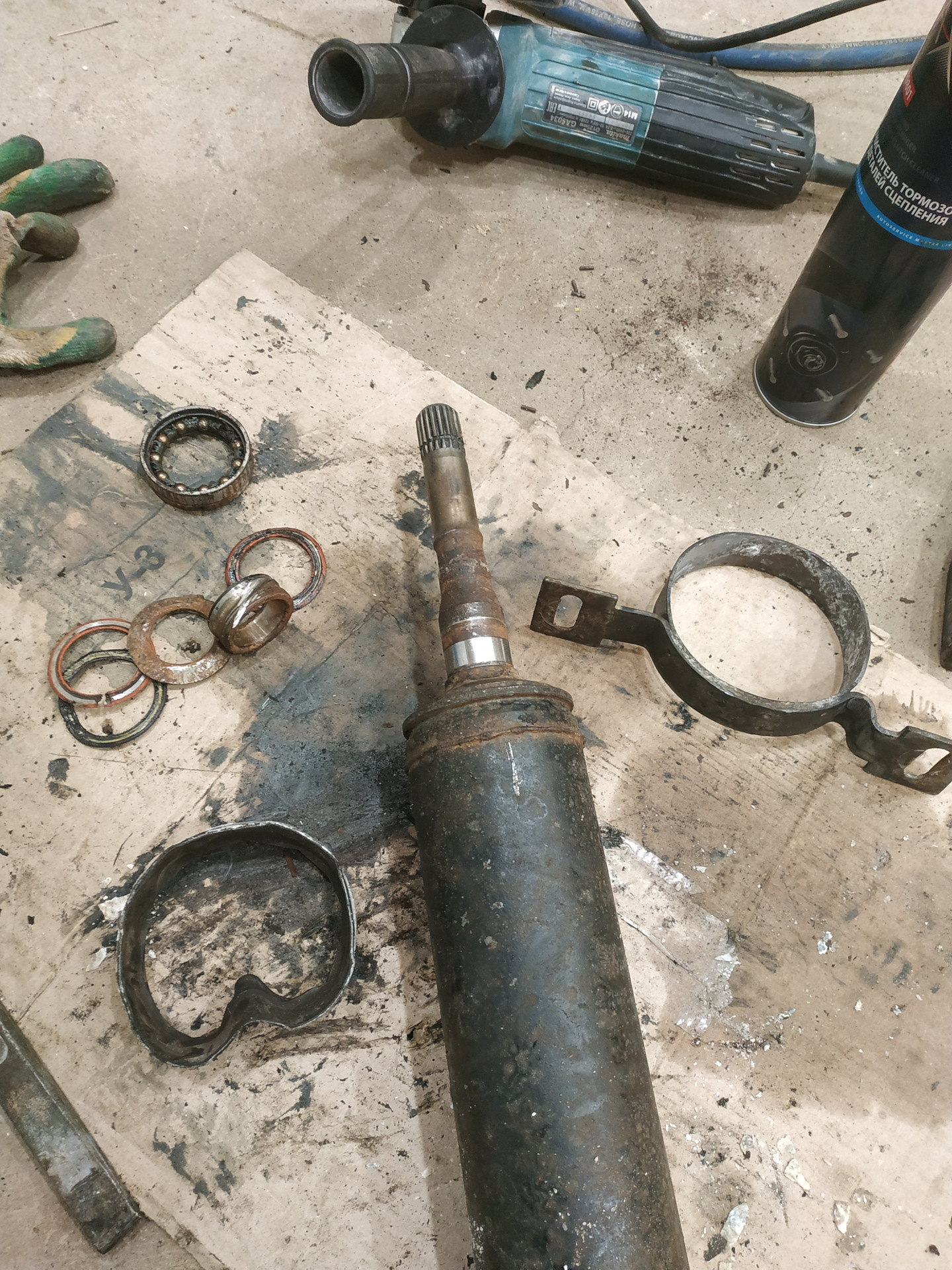

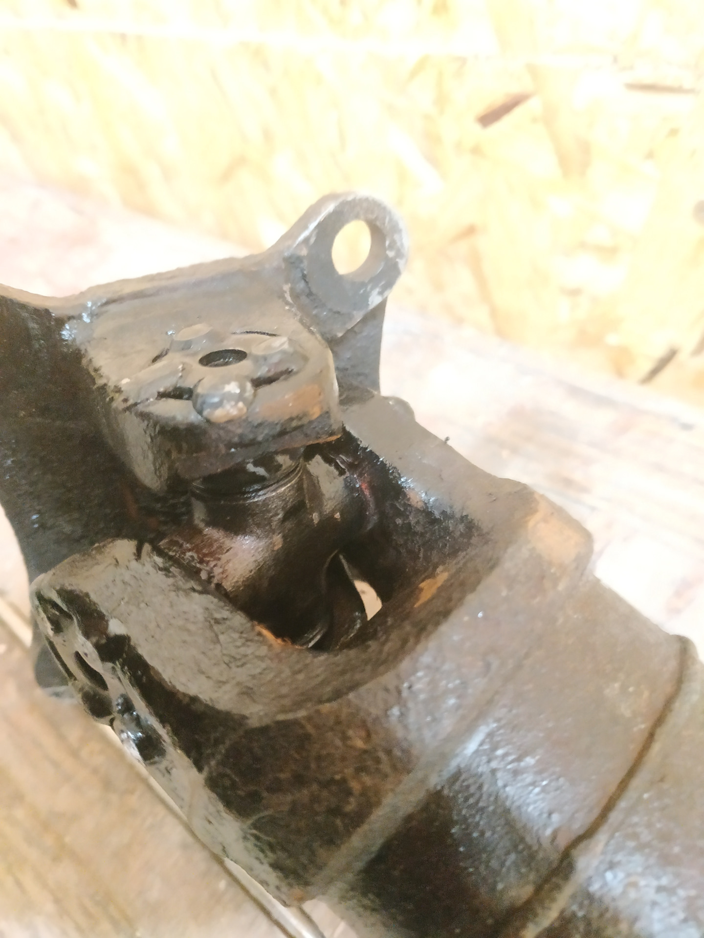

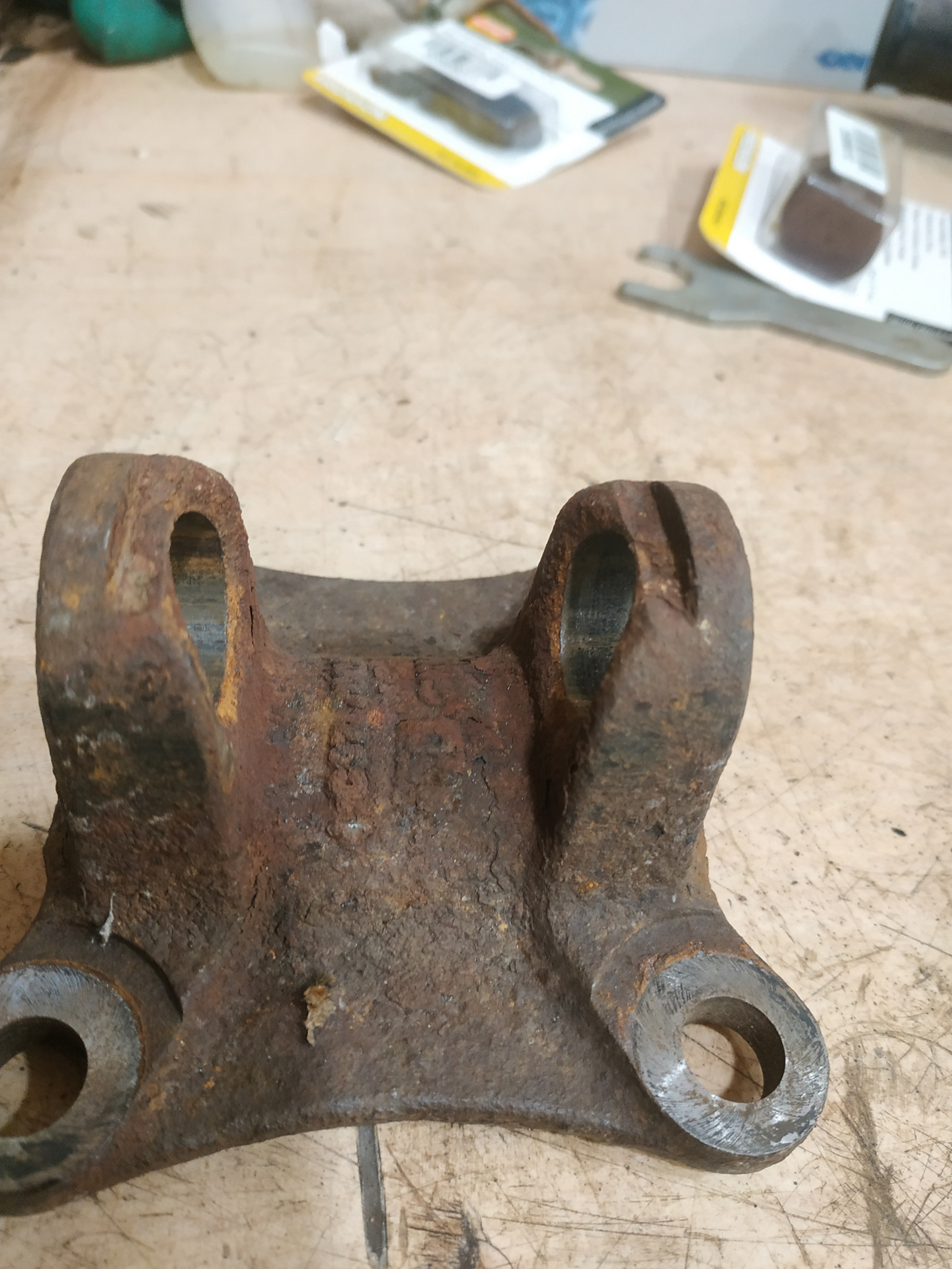

Подвесной отрезал, потом остальное распилил болгаркой и сбил.
Чтобы разъединить кардан надо раздвинуть кольцо. Не забываем метки поставить чтобы соединить в том же положении.

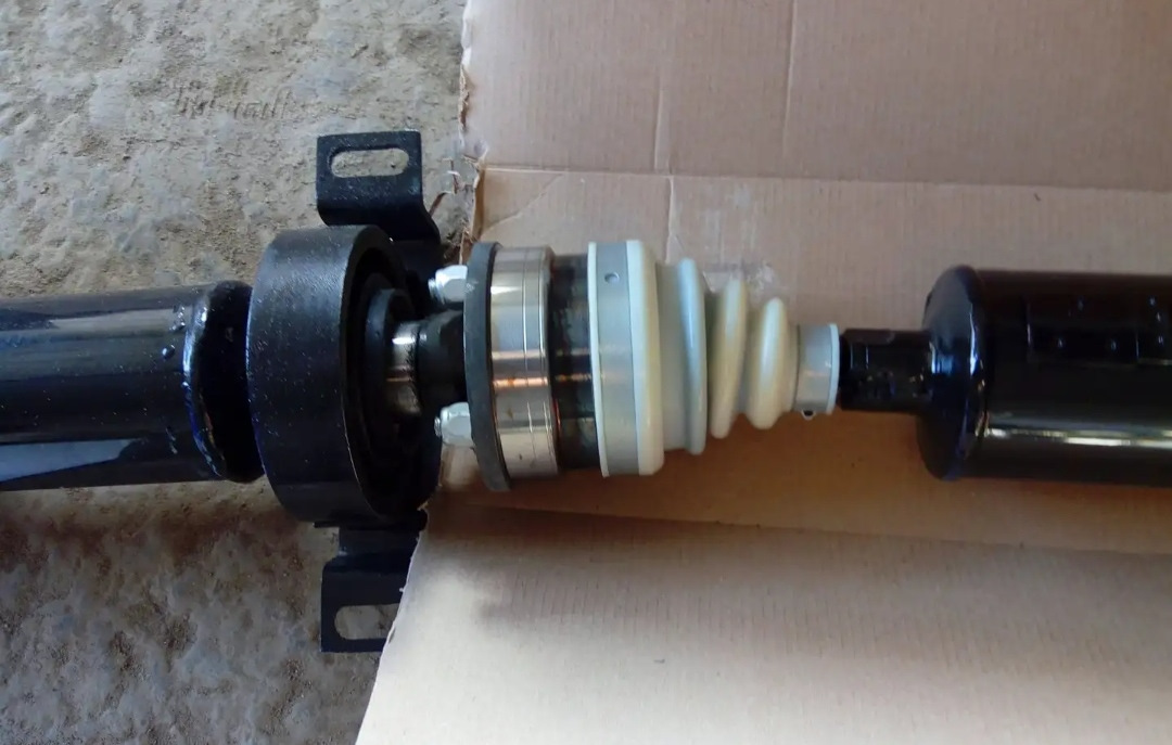

С установкой крестовин проблем не было, по краям поставил шайбы и приварил.

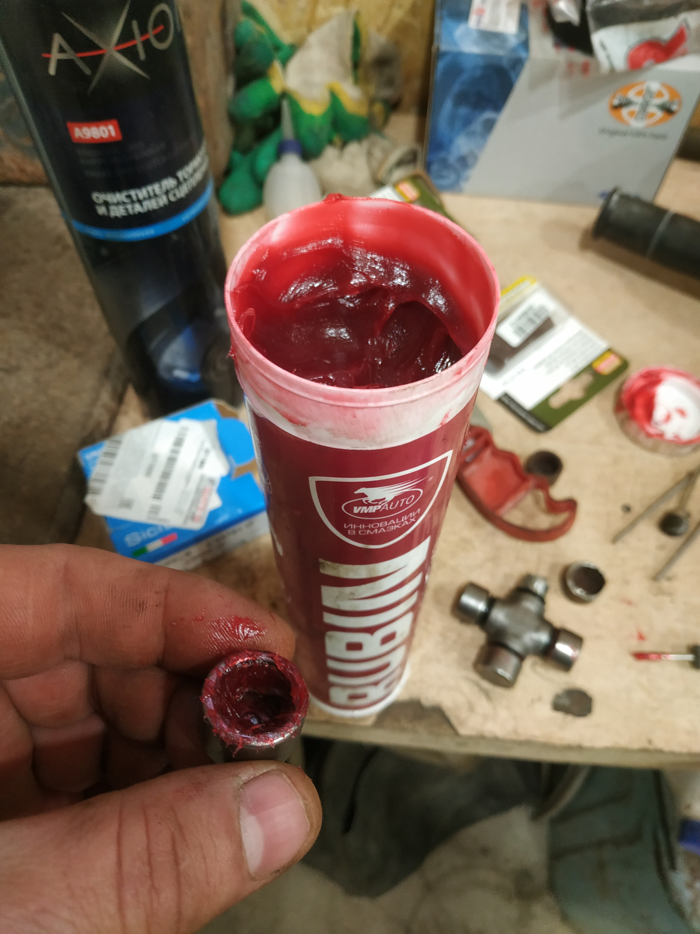

В крестовину и подвесной напихал литиевую водостойкую смазку VMPAUTO Rubin МС-1520 200 мл (1413)

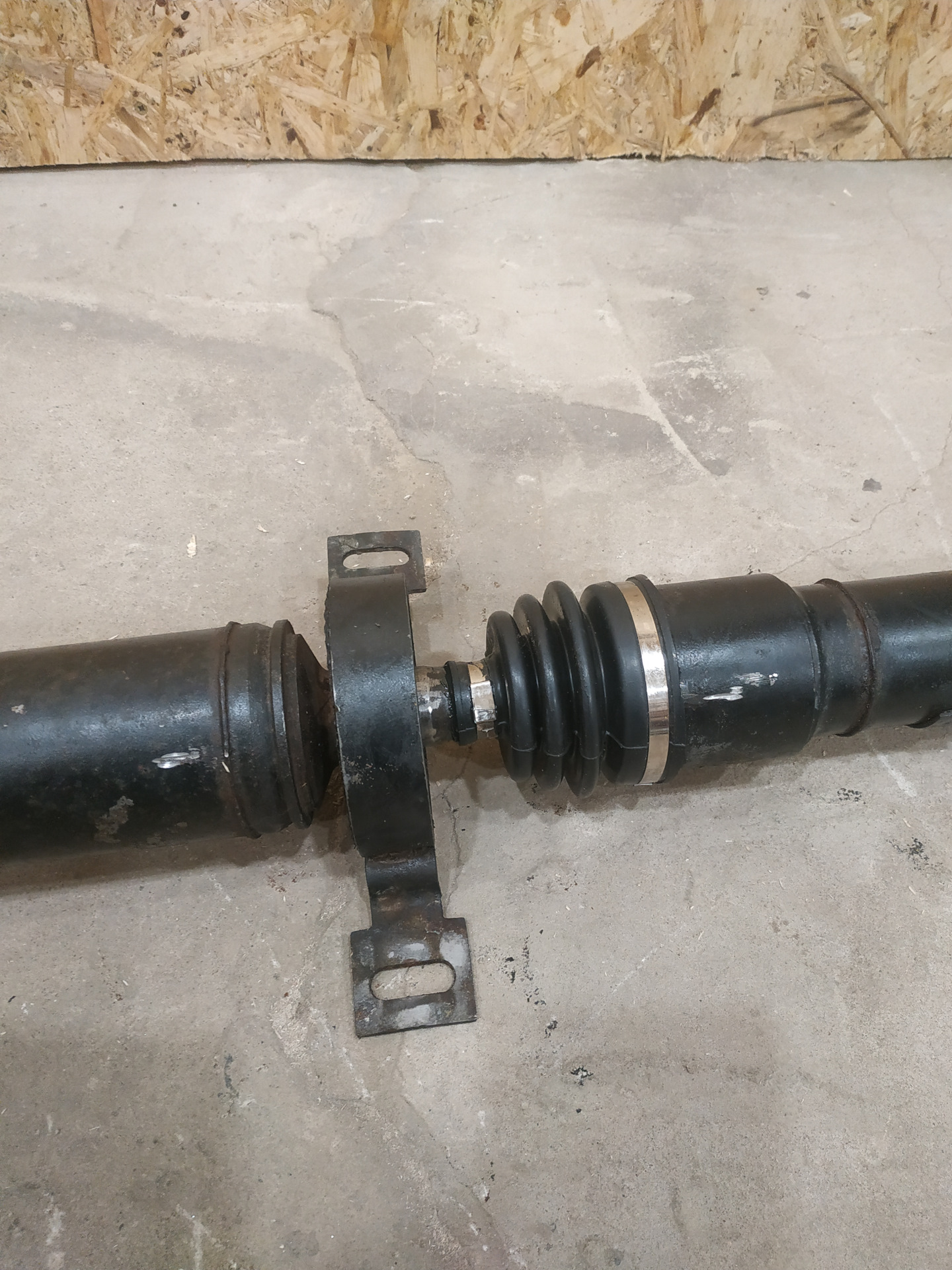

Upd: После комментариев я поменял пыльник на оригигальный. Заменил смазку в подшипнике опять перед зимой. Передняя крестовина пока оригинальная и живая. Проехал около 50 000. Все пока в порядке, с ним и продал .

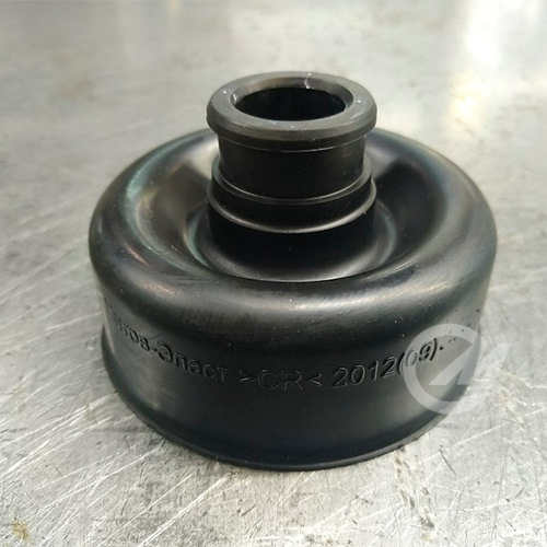

При замене подвесного какой вариант по замене пыльника, резиновый не пойдёт или как эксплуатировать будешь? Хотя Сызрань и СиМ вроде на резиновых пыльниках, люди покупают если позволяет бюджет мой же пока на новый не рассчитан. Нужен дельный совет. И какой пробег уже у вас на данный момент, как выполняли ремонт кардана.
Лучше закернить конечно. Поставил старый пока, а то запугали что его раздует. Так и не проверил как его там раздувает)))… 10000 проехал уже…Вроде ок…

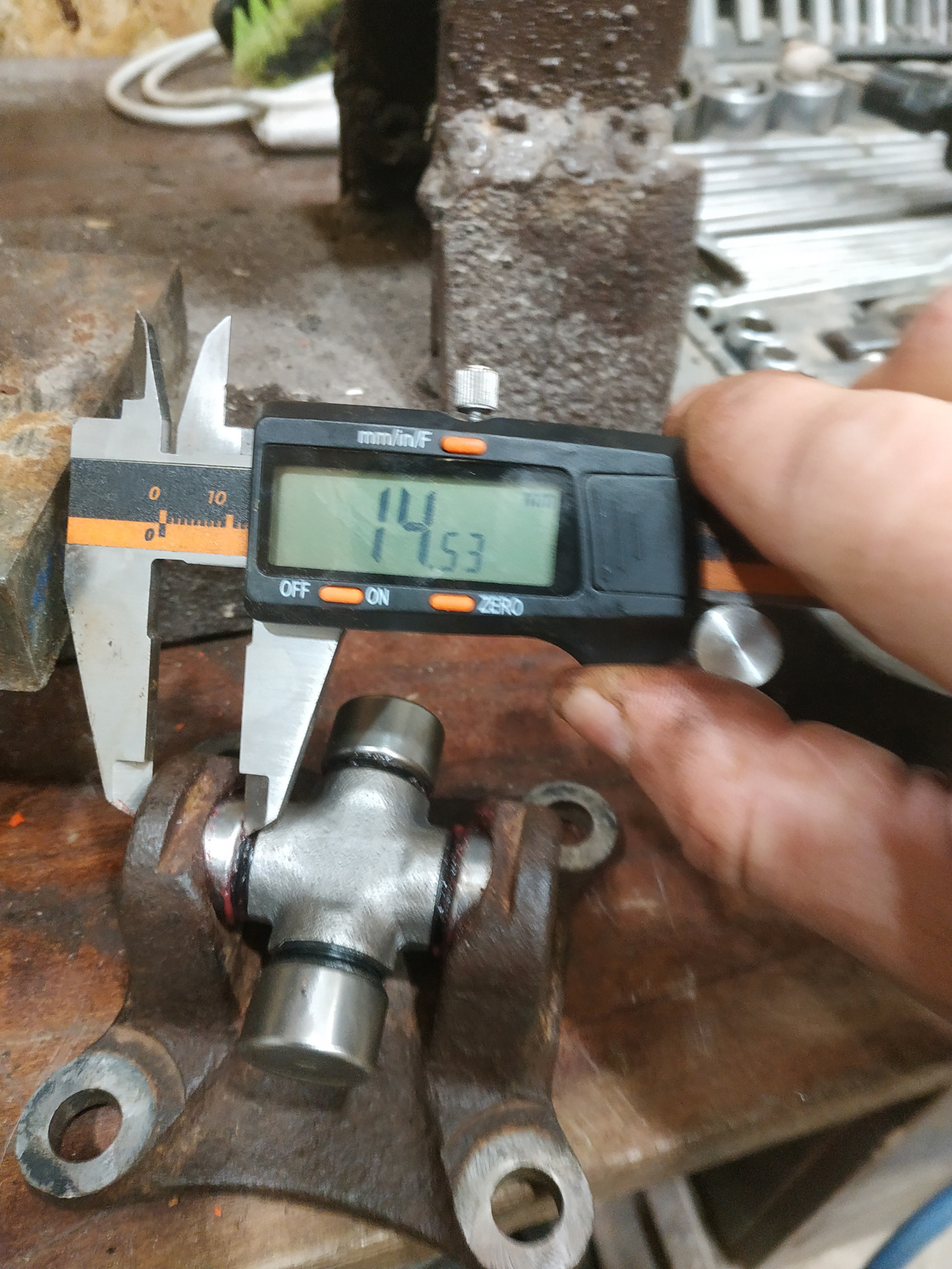

крестовина 55,5 а не 55,7. Купил такую и сделал замер.

Автор молодец! Практически все сделал правильно.
Крестовины зафиксированы прихватками через шайбы, т.е. подшипник не перегрет, а значит работать будет. Есть один нюанс, перед тем как прихватывать крайнюю шайбу на оси крестовины, нужно ее поджать прессом или тисами, чтоб в дальнейшем избежать люфта в установленной крестовине.
Дополнительная смазка в подвесном подшипнике не нужна, ее на заводе кладут ровно столько сколько нужно. Лишки выдавит при эксплуатации, самое главное, чтоб сальник не выпал.
Резиновый пыльник на шрус на кардане — зло! Именно по этому на всех карданах пыльники в основе металлические с внутренним резиновым элементом. На оборотах пыльник начинает раздувать из-за этого может появиться вибрация.
Спс. Про пыльник, да. Не подумал. Поменял на старый который еще живой…когда варил сразу остужал ветром с компрессора… Так все равно греется очень сильно…

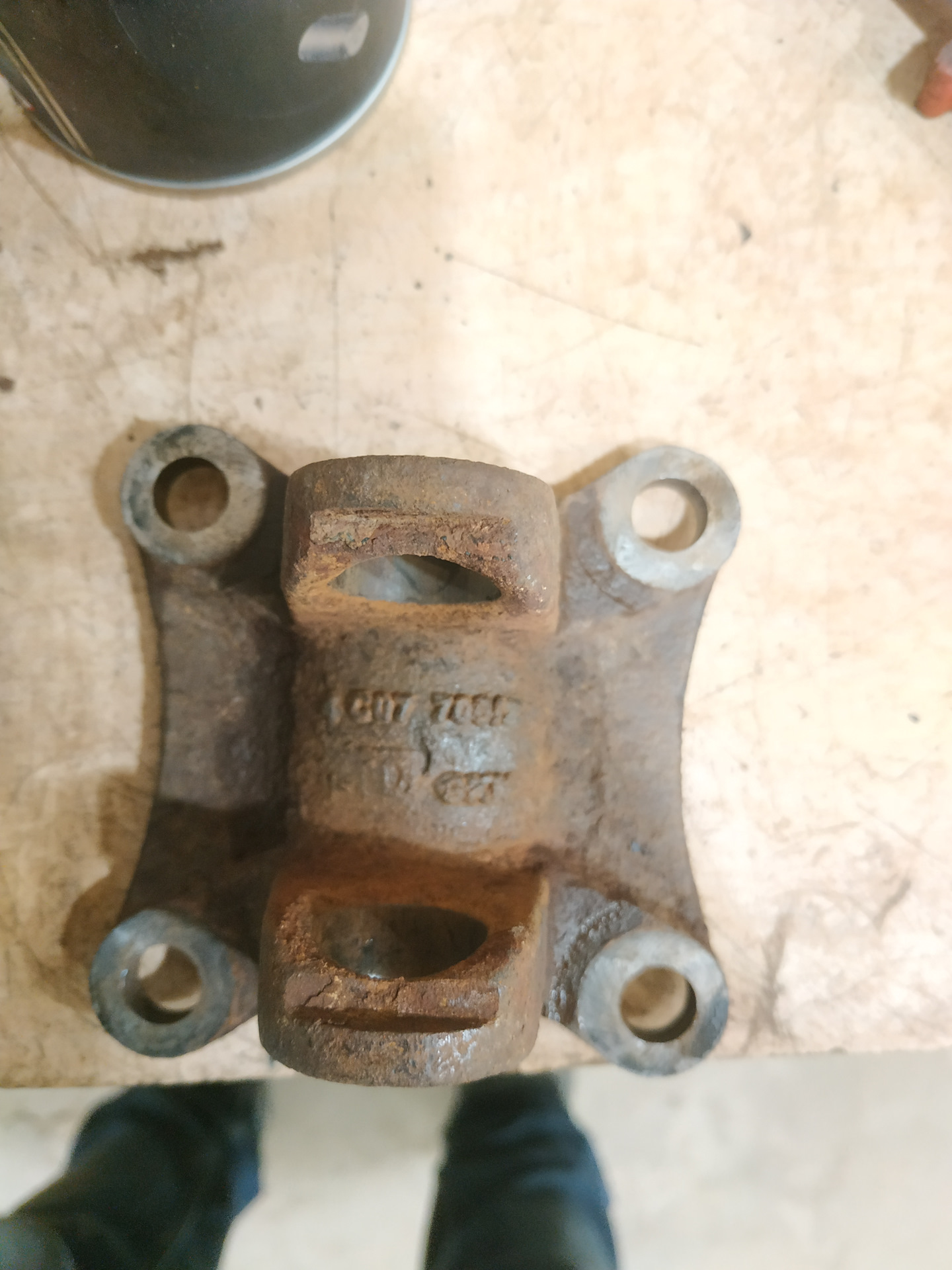

зря на сварку посадили. фланцы, которые крепятся к редуктору и к муфте чугунные, а сварка чугуна дело так себе, даже для профи сварщика, прочности в сварном шве не будет (долго обЪяснять хим процессы при сварке чугуна без подогрева и обычным электродом).
крестовины на вид совсем не очень, посмотрим сколько отходят.
по мне так лучше GKN взять было.
за проведенный ремонт своими руками -респект!
Так там нагрузки нет, это полуавтомат. Крестовины эти нормальные, проблем с ними нет.
Ну нет так нет. Дело то сделано.
Отпишитесь пожалуйста через годик, полтора или через 15-20 тыс., для статистики.
Я же в статье двоих оставил у кого больше 22000 и все ок…
Ну нам чем больше отзывов, тем лучше!

Если вникнуть в суть процесса, и иметь малейшее представление о материаловедении то вроде все просто.
Термический цикл, которому повергаются ковкий чугу в процессе сварки плавлением, ухудшает механические свойства основного металла в Зоне Температурного Воздействия. Это происходит из-за наличия структурно-свободного углерода, который при высоких температурах интенсивно растворяется в аустенитной матрице. Вследствие протекающей диффузии углерода от хлопьевидных или шаровидных включений графита в аустенитную матрицу понижается температура плавления матрицы в приграничных микрообъемах и происходит ее расплавление в зонах вокруг графитных включений. В условиях последующего быстрого охлаждения эта фаза, обогащенная углеродом, затвердевает с образованием ледебурита. Присутствие в ЗТВ игл первичного цементита, ледебурита и мартенсита охрупчивает металл околошовной зоны и облегчает появление трещин.
взято от сюда: www.autowelding.ru/publ/1/1/1/2-1-0-173
pavel-325

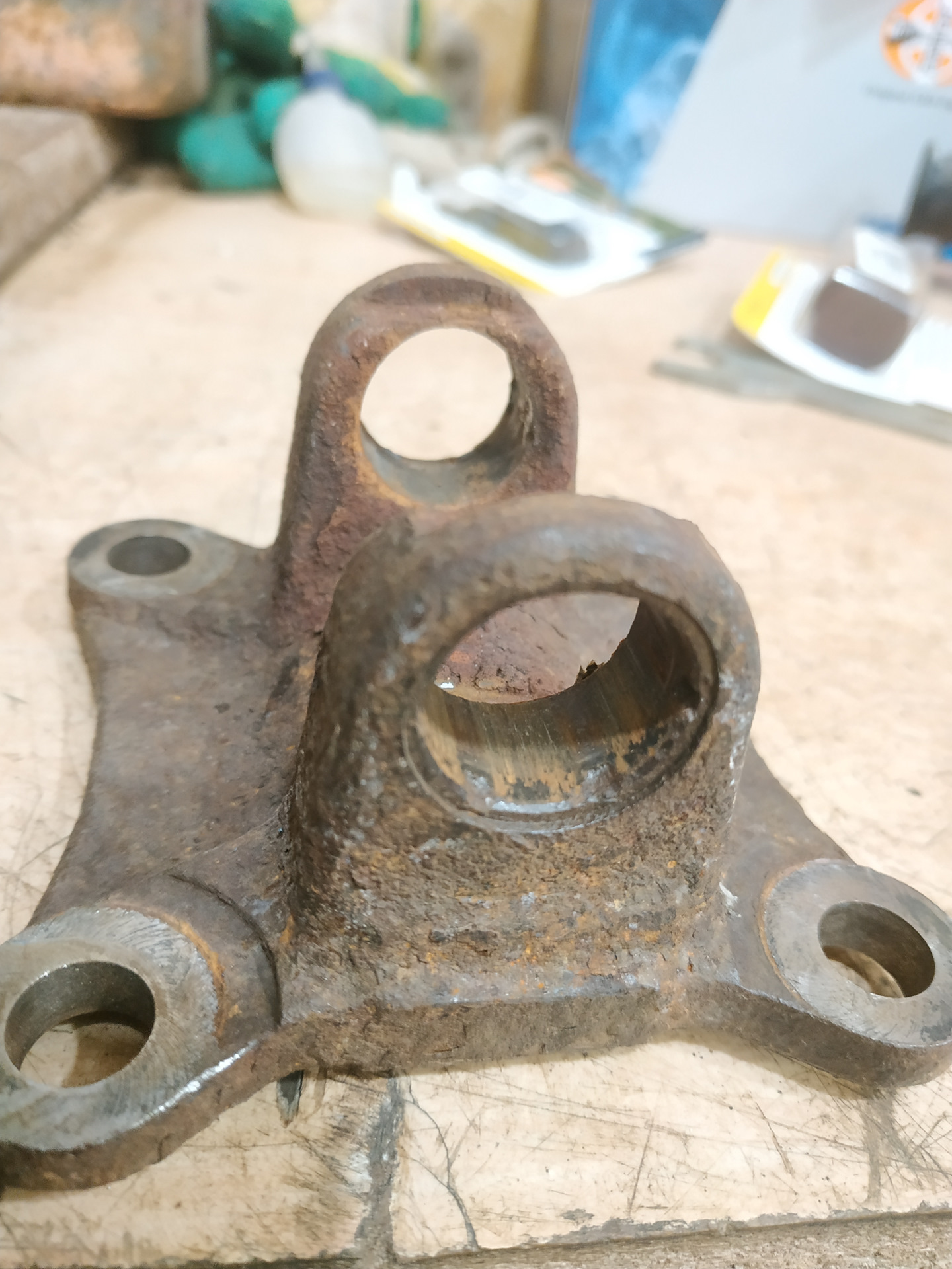

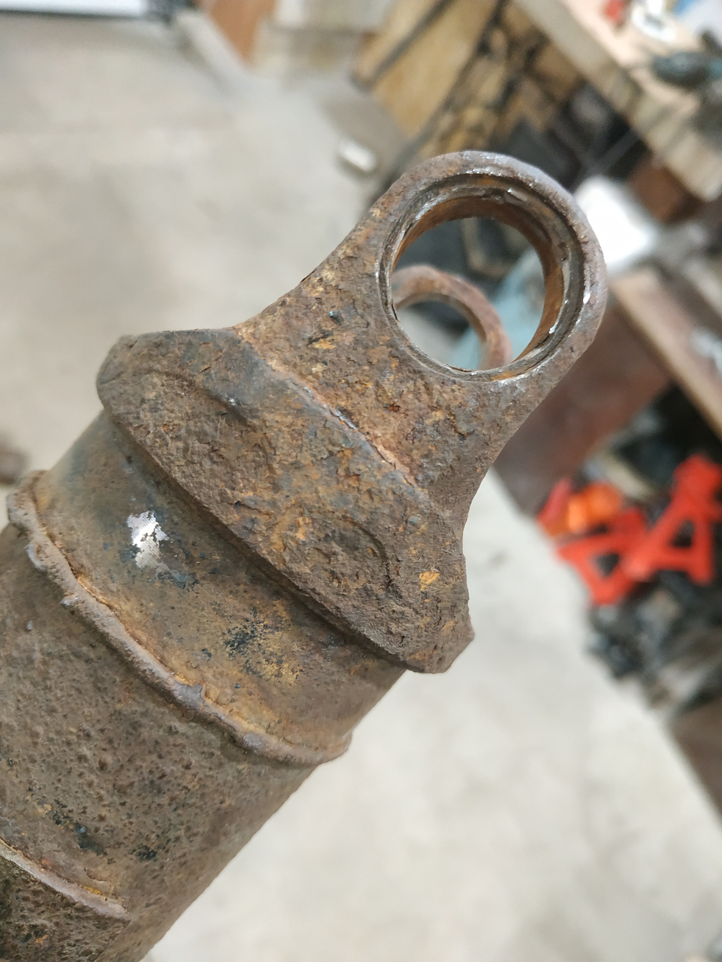

Это не чугун а Ст45. т.е. высокоуглеродистая сталь, Она относится к ограниченно свариваемым металлам.
Я что по Вашему не могу отличить стружку чугуна от Ст.45? Я нарезал канавки сам под стопорные кольца и на фланцах, которые крепятся болтами, стружка характерная для чугуна была. И нарезались канавки в них гораздо легче, чем на самом кардане.
Я отрезал вилку полностью, чтобы приварить увеличенного размера. Стружка простая лентой вилась. На фото видно, станок был убран перед началом работ. Да и стилоскопироавал я этот металл. Фото не делал могу сделать если нужно. А вот отрезав две вилки, резец заметно подсел, с краев стал круглый, что бывает только с такими сталями. Это сталь 45 около того. Я сейчас про вилку, а не про фланец. Фланец у меня покупной, также как и вилка но фланец я не проверял из какого металла. т.к. мне не к чему с ним махинаций ни каких нет. Только запрессовать новую крестовину 24мм и установить.
Так я и не спорю, что труба из стали, я при нарезании канавок в вилке изрядно помучался, т.к. стружка подклинивала в приспособлении и явно была стальная, в отличие от фланца.
Ну так я вилку отрезал, а не трубу. Шов остался на трубе. Чтобы потом приварить одинаковую сталь. А не сталь3 со сталью 45.
Благодарю! То, что доктор прописал…

разверткой проходят для чистоты размера. По развертку оставляют обычно около 0,1 мм на диаметр. Для увеличения размеров отверстия его необходимо либо рассверлить, либо расточить.

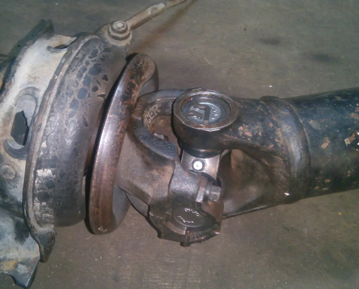

На Зил-130 стаканчики крестовин фиксировались пластинками и двумя болтиками М6. Нагрузка на крестовины там гораздо больше. Единственно на пластинках были выштамповки, а в чашке крестовины выемка-защита от проворота чашки в ухе крестовины.

Чехол не раздует на 4тысячах оборотах на 5 или 6 передаче. На нивах стоит защитный пластиковый чехол для этих целей. Чтото меня терзают смутные сомнения в правильности решения с чехлом.
Аааа, понял. Изначально там нет же этого пыльника … Я и забыл. Привык просто его наблюдать на Сызранских карданах … :-)
…и саратовский весь с этими пыльниками собран. И если я правильно смог понять, то там и с родным то особо ничего не случится, а на замену ему вроде как этот идёт, но это надо с Alexey163 беседовать.
andrus-76
Когда кардан балансируют в балансировочном станке, он раскручивается до 2-2,5 тыс.об/мин, это где то 100-120 км/ч, ни о каких 4 тыс. об/мин нет речи.
Могу ошибаться но 5 и 6 по передаточному отношению около равно прямой передачи, как на 4х ступках это 4 передача. То есть 4 передача по оборотам равна частоте вращения коленвала а в нашем случае 5 или 6 а значит кардан способен раскрутится даже выше частоты коленвала. Знатоки поправьте меня если я не прав.
Кардан вращается не от коленвала, а через угловой редуктор. А вообще я написал то что видел собственными глазами и лично присутствовал при балансировке моего кардана. 2,5 тыс. оборотов, визуально очень большая скорость.
Это можно подсчитать, мне самому стало интересно.наружный диаметр колеса 21*65*16 равен 686мм. При скорости 150 км. ч или 2500 м в минуту частота вращения колеса равна 2500÷(3.14*686÷1000)=1 160,61 об в мин. Передаточное число главной пары 4,86 тогда частота вращения карданного вала будет равна 1160,61*4,86=5640 об в мин. Если в чем и ошибся то незначительно. Так что чехол может и раздуть!
Ну хорошо, уважаю таких пытливых. Из чего тогда чехлы на саратовском и сызранском карданах, да и вообще на всех других карданах? Я думаю здесь нужен пыльник из качественной РЕЗИНЫ и будет всё ОК. В данном случае, покажет время, как поведёт себя пыльник, а вообще есть нормальный металлический, именно на дастеровский кардан(выше есть в комментарии), стоит не совсем мало и вкупе со всеми этими заменами крестовин и подвесного, вытекает сумма стоимости как минимум саратовского кардана.

На фото обойма чуть не допрессована, так и ставили?

Хммм … Смазка "шляпа", конечно, но сама работа выполнена зачетно ! Для бюджетного ремонта — норм ! Отдельное спасибо за номера !
Чем смазка плохая?
Тем, что это какой-то "крашенный" литол неизвестного качества. Ну тут у каждого свои взгляды … :-)
я спрашиваю, я не утверждаю, я не пользовался ни разу таким
Stalevar63
посмотри тесты… отличная смазка
Неплохое решение. Вибраций на скорости нет?
отлично получилось!
От чего резиновый пыльник ?
От какой-то мазды, покупал под размер 20-68 мм.
Резина обоймы подвесного жёстче, чем у старого? Старая обойма порвалась?
Нет старая обойма была норм, но подшипник шелестел. Обойма жестче у нового. Смазку отдельно покупал дополнительно, хоть там в комплекте с пыльником был. (VMPAUTO ШРУС-МС 80 г (1803)).
Как поживает подвесной подшипник? У меня и тысячи не прошел, загудел!
Да вроде жив пока… Летом сниму послушаю на снятом кардане.

Не пойму, чашки зафиксированы прихватками, там сверху шайбы, или прям чашки прихвачены?
Шайбы прихвачены.
