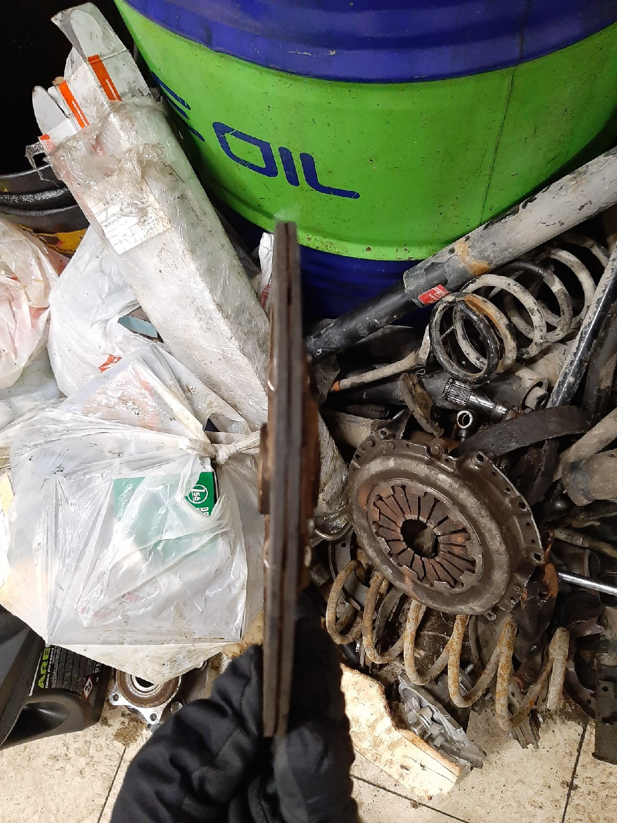

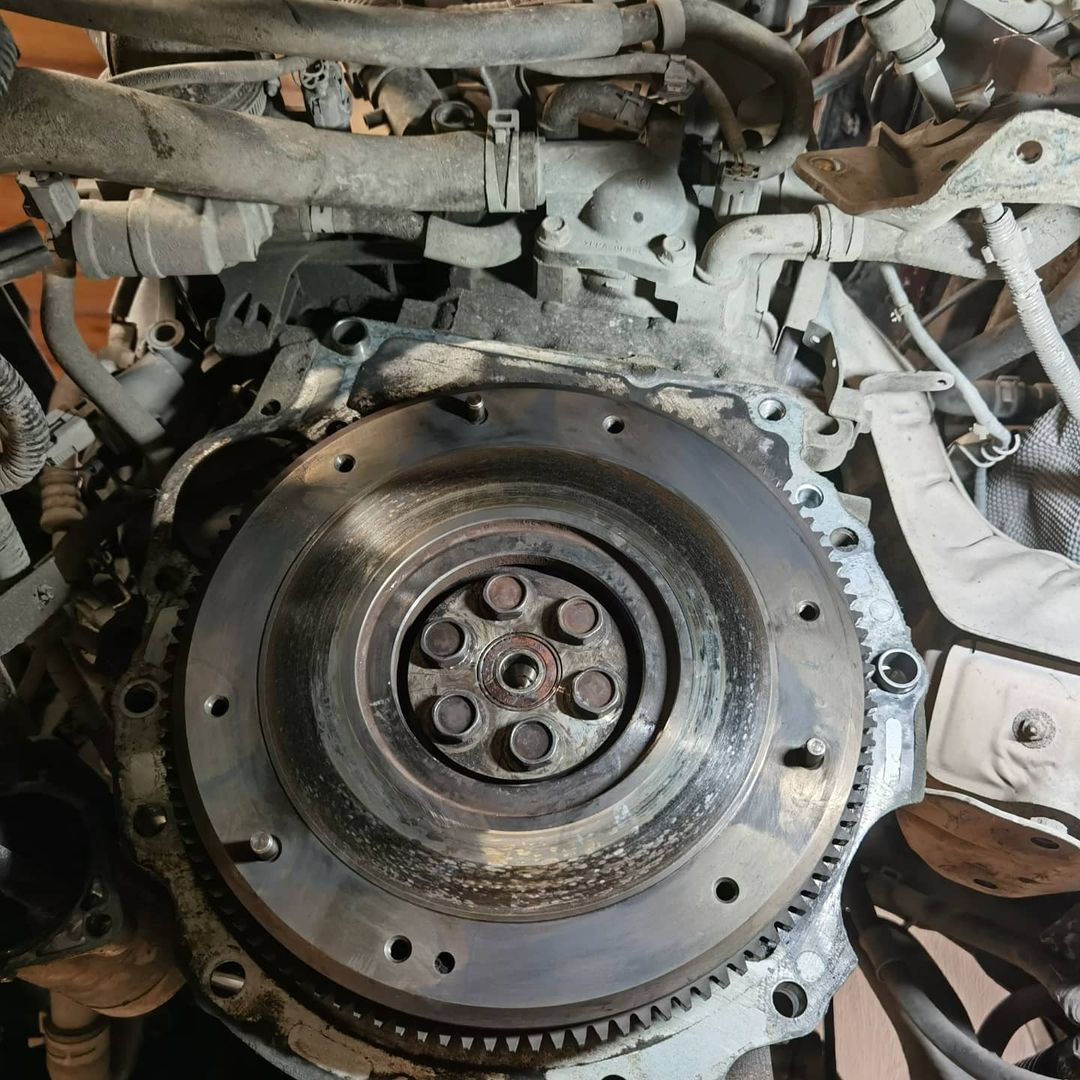

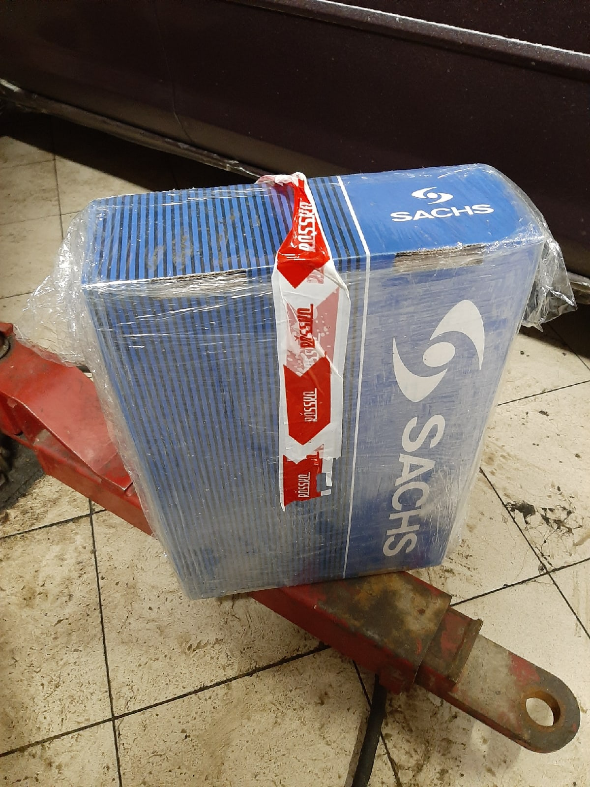

Решение было довольно таки простым-заменить сцепление)
Из прошлых постов можно увидеть что медная смазка как делают с маздой 6, не помогла)

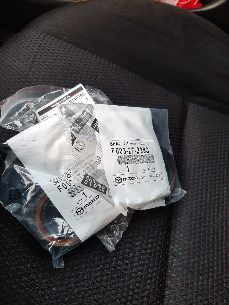

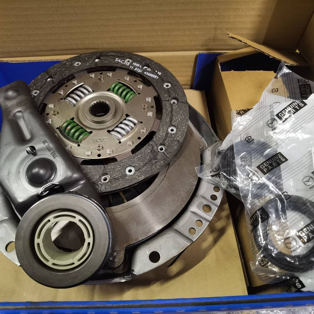

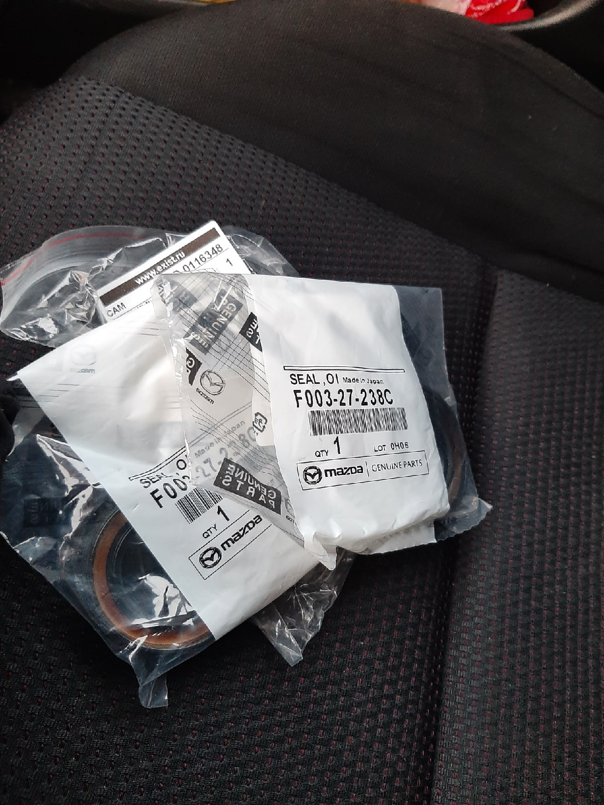

По итогу заменил комплектом Sachs Арт. 3000 951 008, Сальник коленвала Nok BH2845-E0, и приводные сальники Mazda F003-27-238C.
По итогу работы был оооочень сильно удивлен мягкостью сцепления, ибо никогда раньше такого не ощущал, на Форестере было тоже жесткое сцепление, но далеко не такое как было на 3-ке)
Теперь педаль настолько мягкая, что даже не ощущается) Теперь привыкаем)

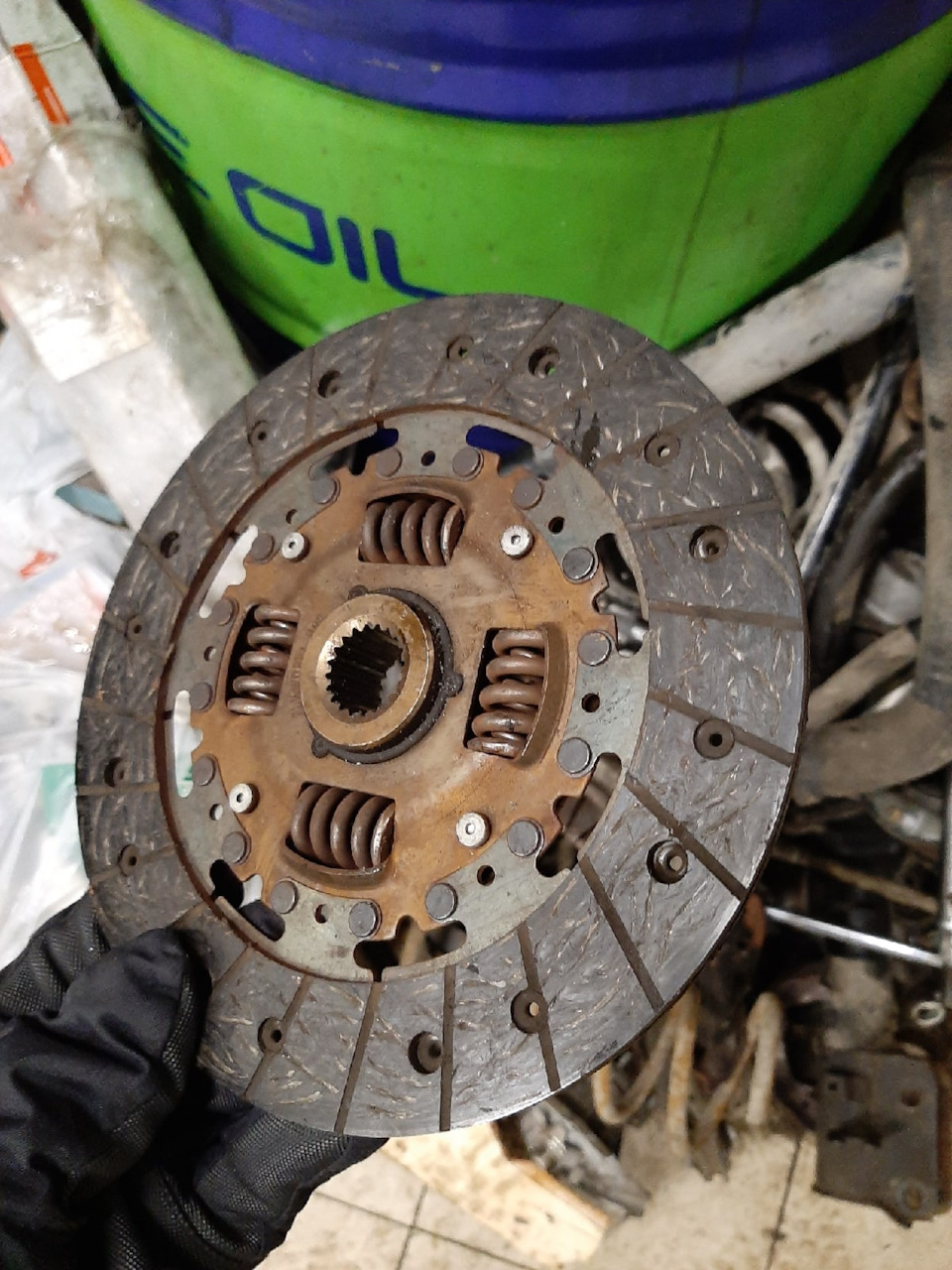

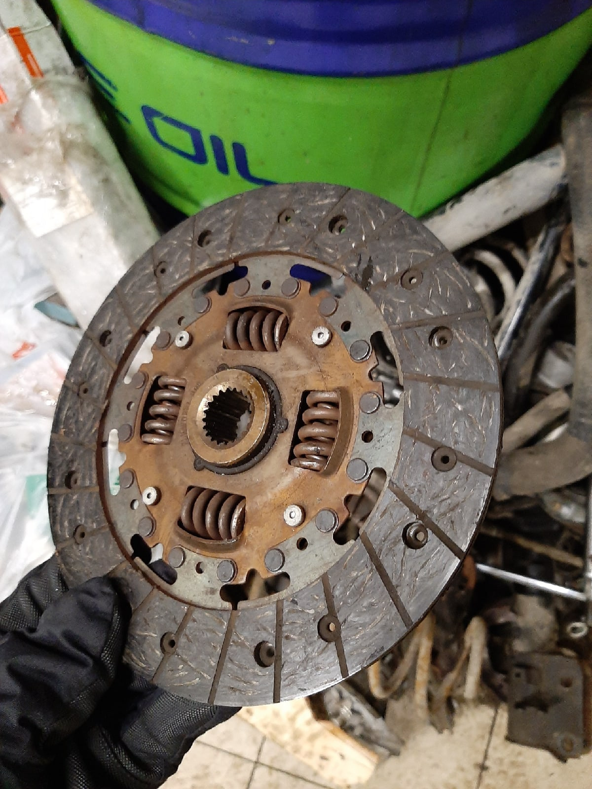

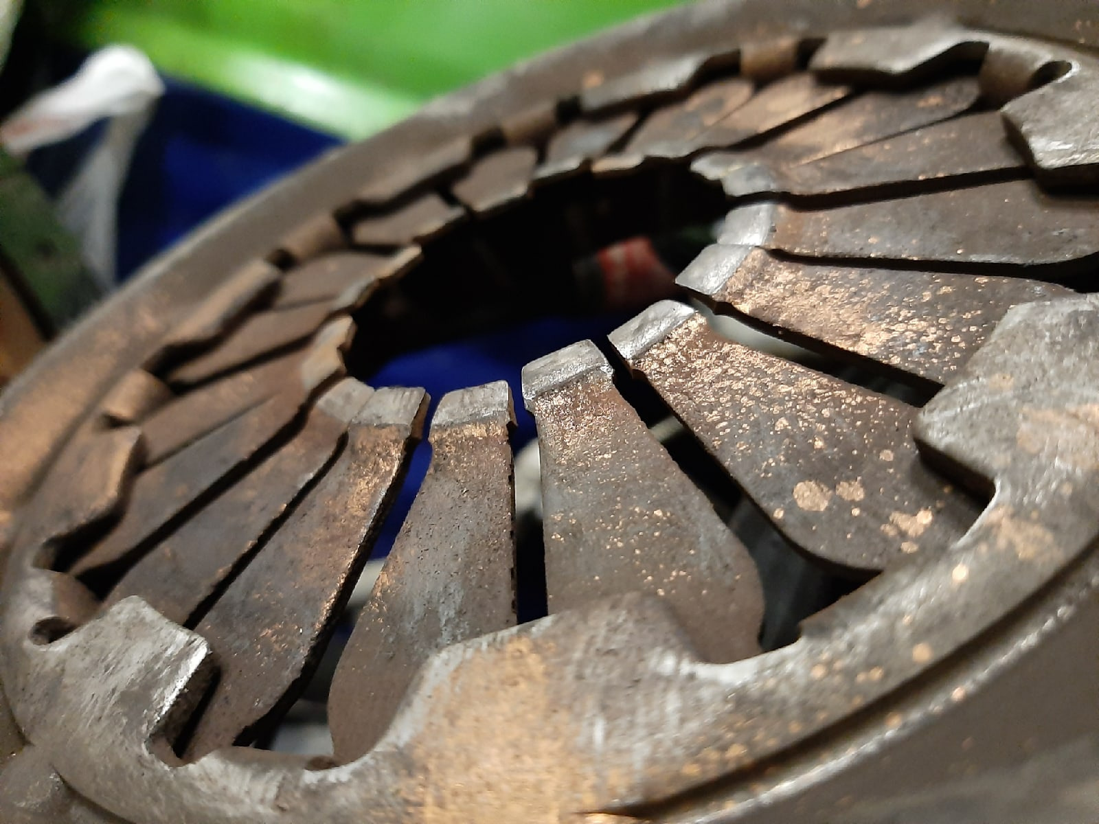

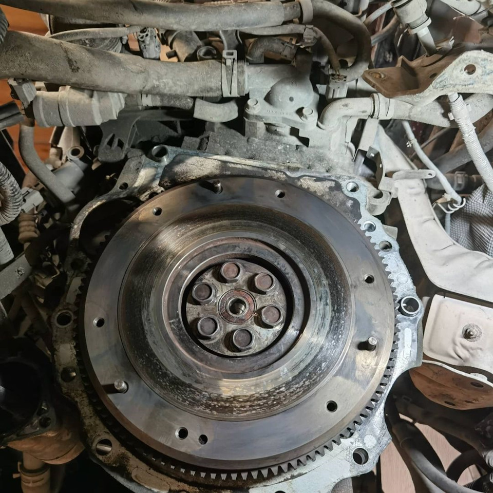

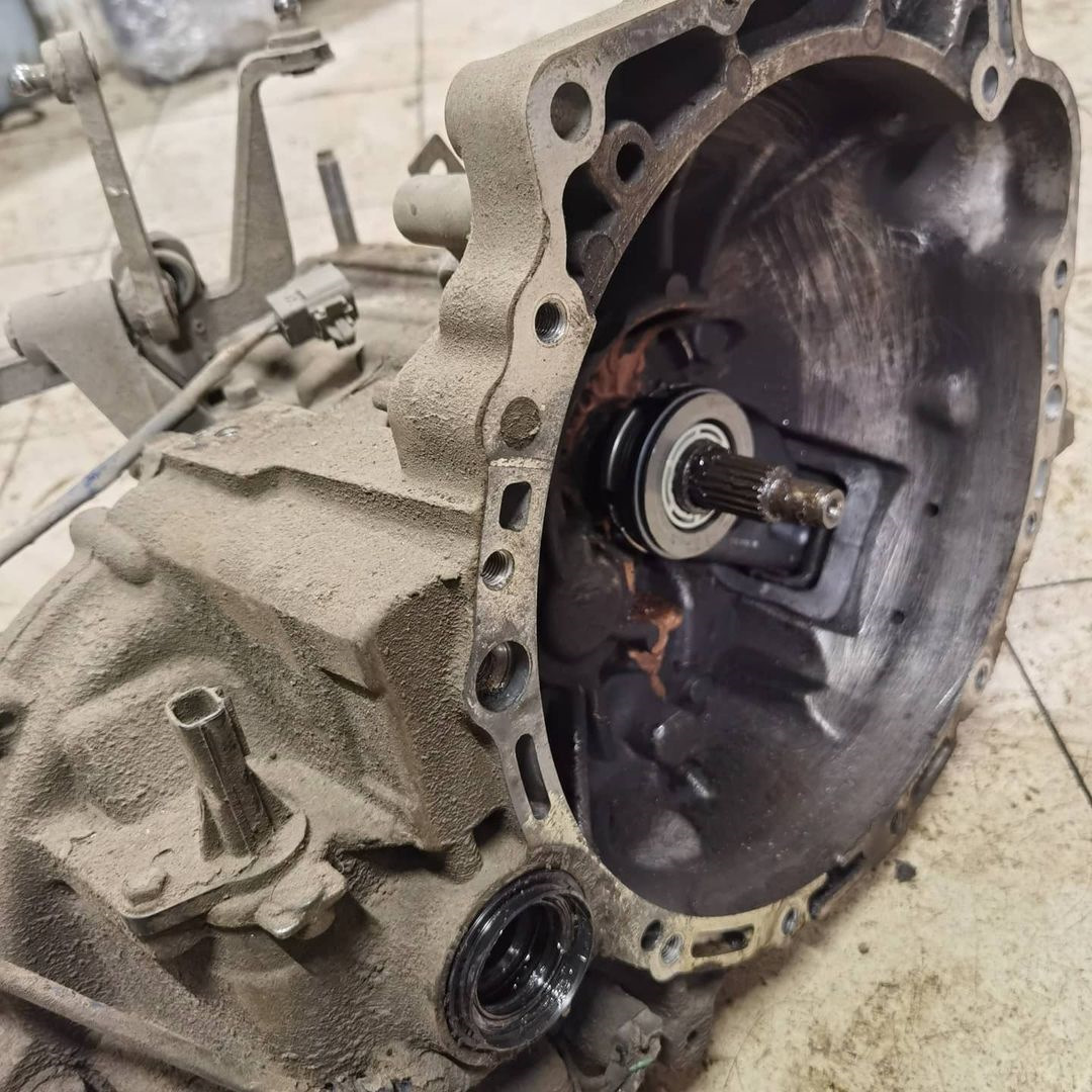

Старый диск еще походил бы, а вот корзине было ооочень плохо, от чего на педаль шли вибрации.
P.s. стоял комплект Valeo, много уже где читал, что именно на Valeo проявляются такие проблемы. Если верить прошлому владельце, в итоге сцепа прошла порядка 30т.км.
Всем ровных дорог ;)
