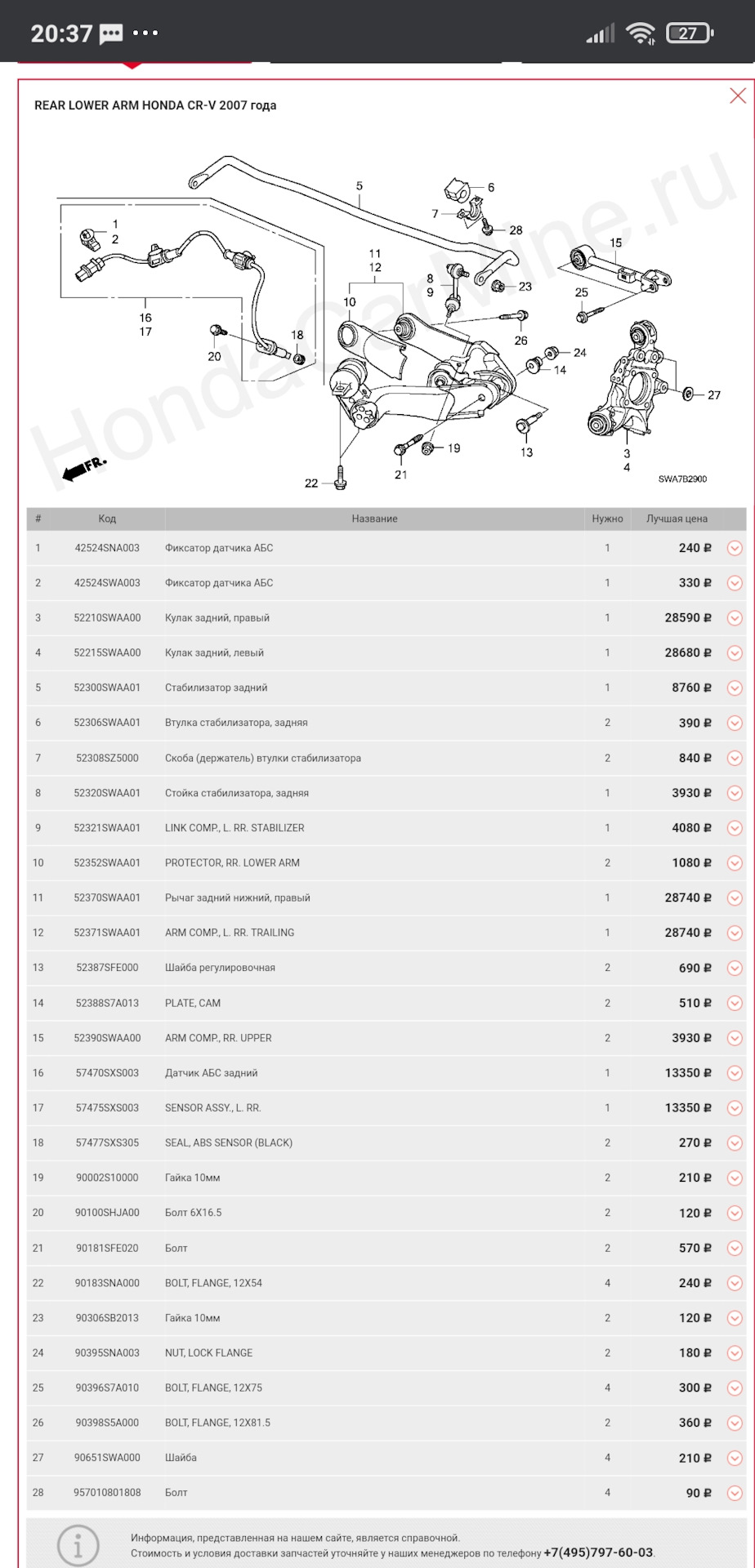

Привет хаваловоды, я опять с проблемами.при разборе задней подвески столкнулся с проблемой-при жизни китайца в челябе и ХМАО, от солей пострадала подвеска-прикипели болты и их пока что не получается открутить. Предложили срезать болты и Сайлент блоки и впрессовать новые. Забрызгал я все места вдшкой и оставил откисать в гараже.между делом начал гуглить сайлент блоки, но оказалось что они все идут в сборе с узлами, которые стоят немало(цапфы на одну сторону в сборе 7 тыс только стоят, и это на одну сторону…)может кто подскажет артикулы аналогов сайлент блоков которые могут подойти?а то рабочие узлы менять из за прекипевших резинок и болтов не хочется

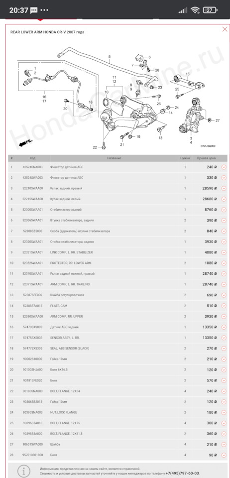

Фото с обведенными нужными сайлент блоками прилагаю

Привет, подскажи, не могу найти артикул развального заднего болта, который сверху, на рисунке он крепит заднюю направляющую штангу (2) к цапфе. Может от чего то ещё подходит ?
Привет, точно сказать не могу, вроде как м12х1.25, запомнилось как размен шпильки

Сайлентблоки нижнего заднего поворотного кулака 3301110XKZ16A, 3301120XKZ16A. Аналог от Хонды Jikiu BH28119

Посмотрите заднюю подвеску второй и третьей црв. Очень похожа на нашу, но не факт что подойдёт. Во вложении фото с каталога по третьей.

Вроде от ЦРВ подходит все аналогично, когда менял передний сайлент, у мастера была ЦРВ он ахал и охвд что их же местный автопром копия ЦРВ …
Есть понимание, от какой конкретно црв? Модификация, год выпуска?
Вроде как 13 год а может и младше
От Хонды црв ж подвеска?
Не смогу сказать, только слышал об этом
Видел сравнение. Там практически все от црв
Црв много всяких, какая конкретно? Даже в каталоге посмотреть надо хотя бы год и модификацию знать.
