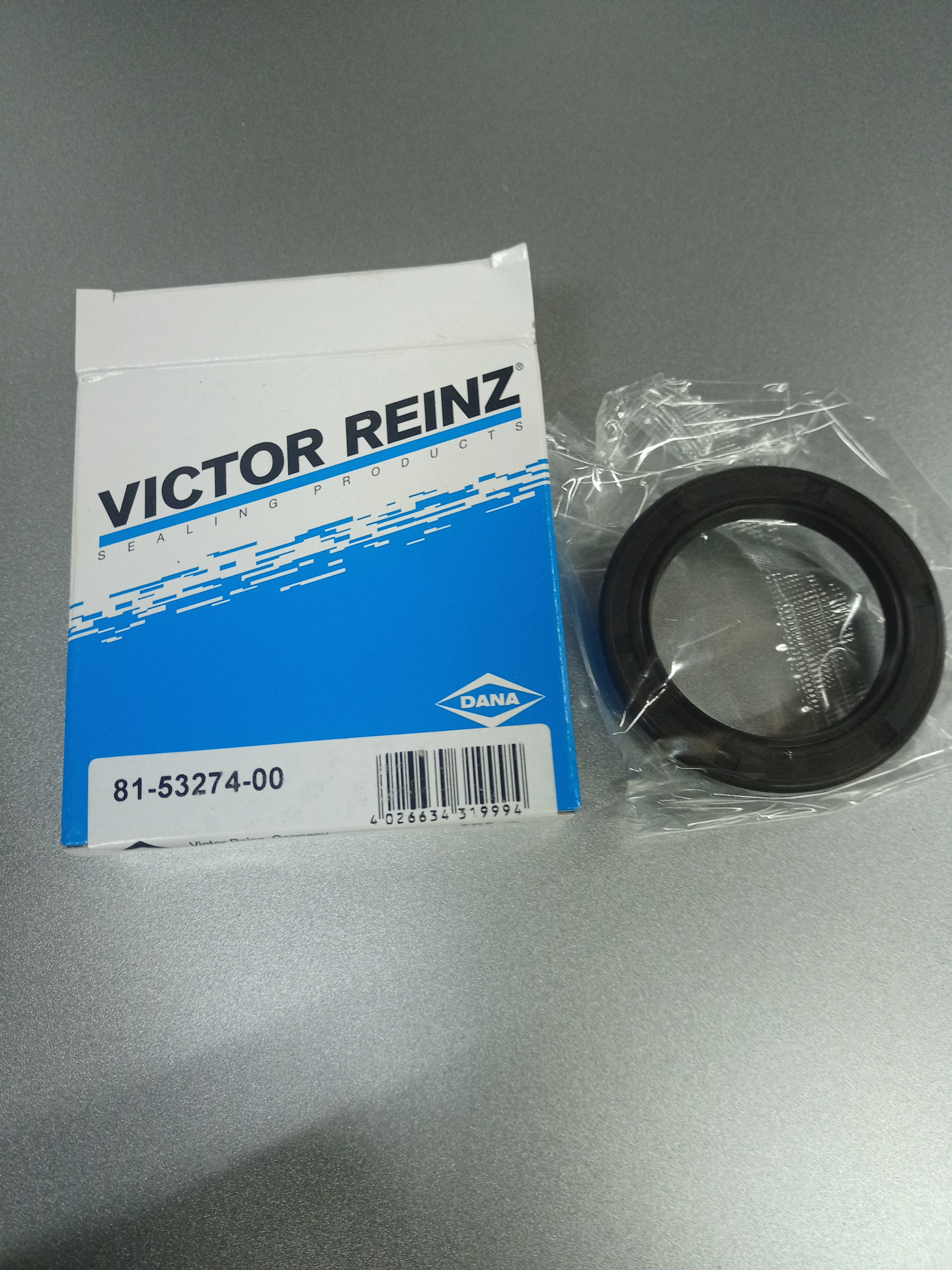

Ну и раз уже залез суда, то решил заменить передний сальник коленвала.
