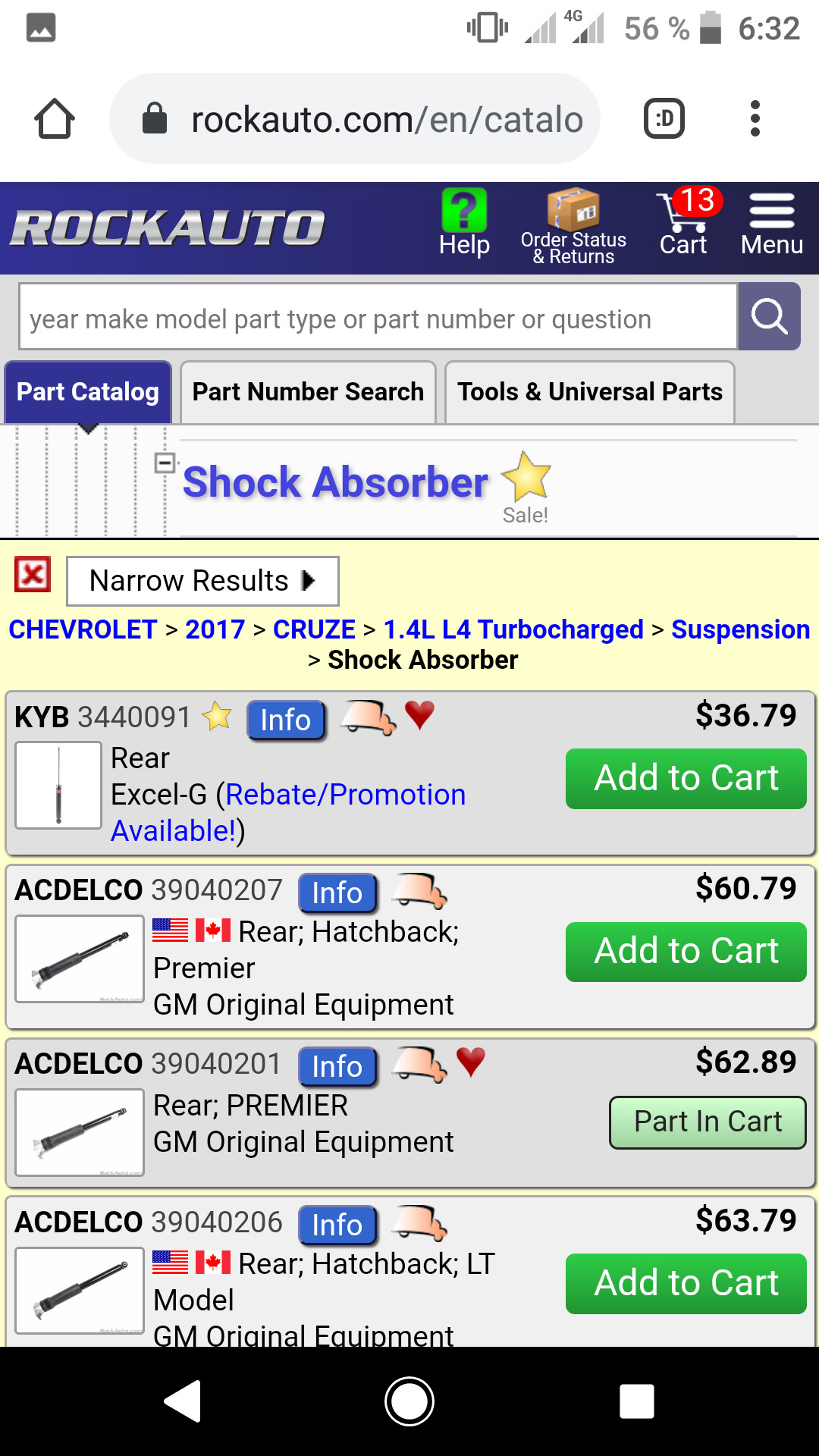

Возможно в очередной раз мои артикулы Вам помогут. Если можете помочь мне, то подскажите артикулы передней стойки и задней, не оригинал, а аналог, так как оригинал очень дорогой для РФ.

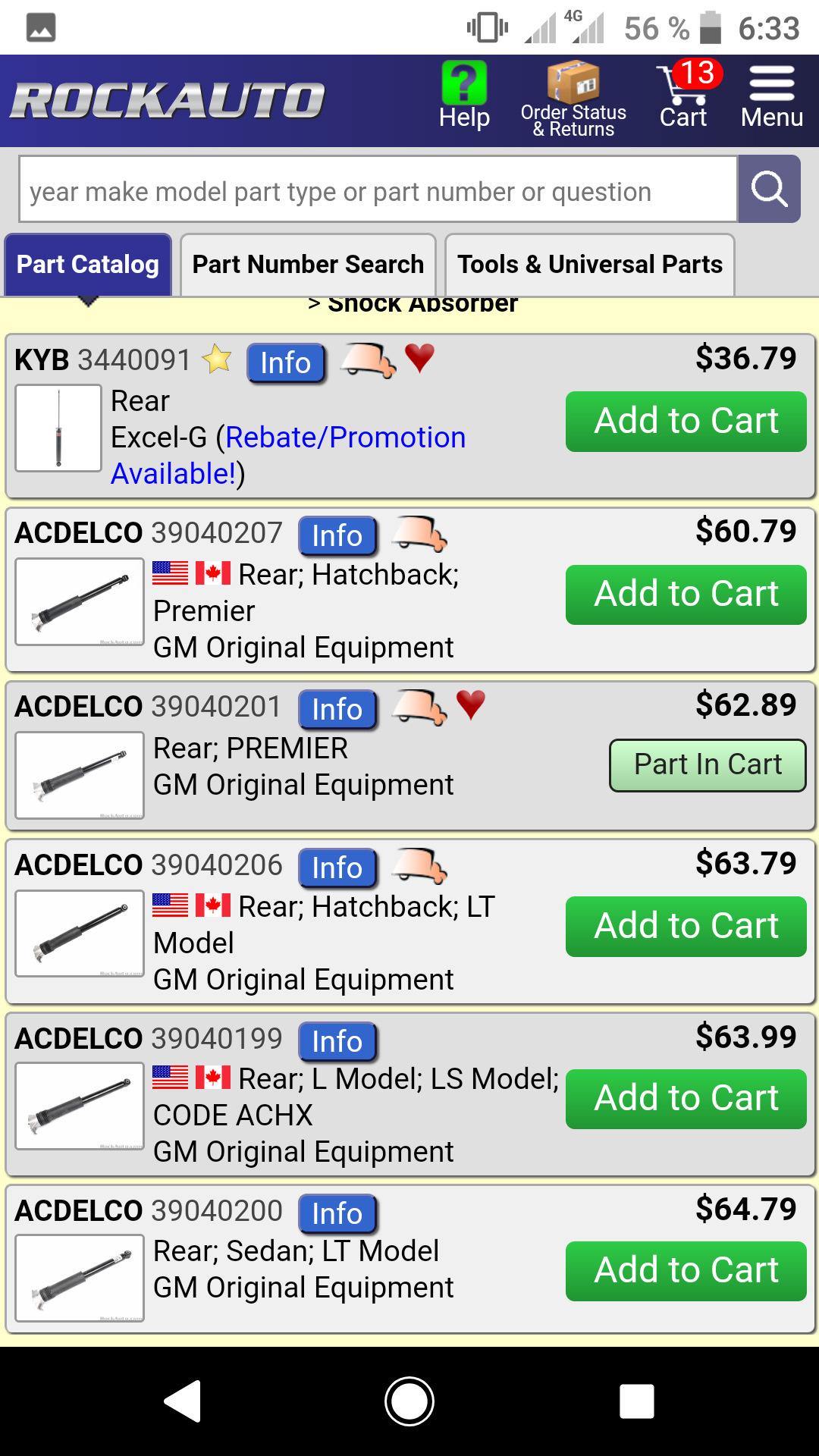

Лови инфо по задним стойкам, , когда поменяешь выложи пост почитаем, удачи!
Спаааасибо. Доберусь до компа, посмотрю. Но с телефона глянул, в РФ вообще kyb не купишь. Только с ebay((

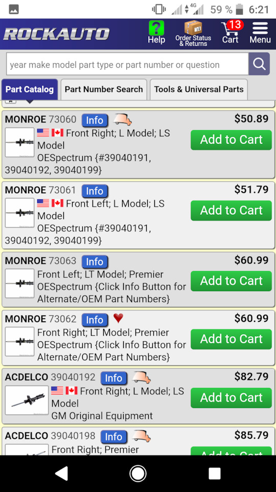

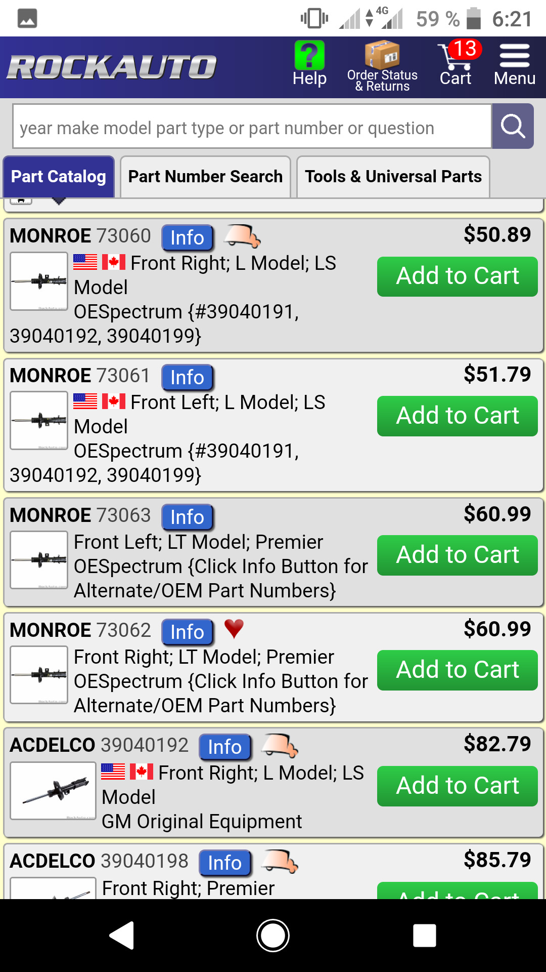

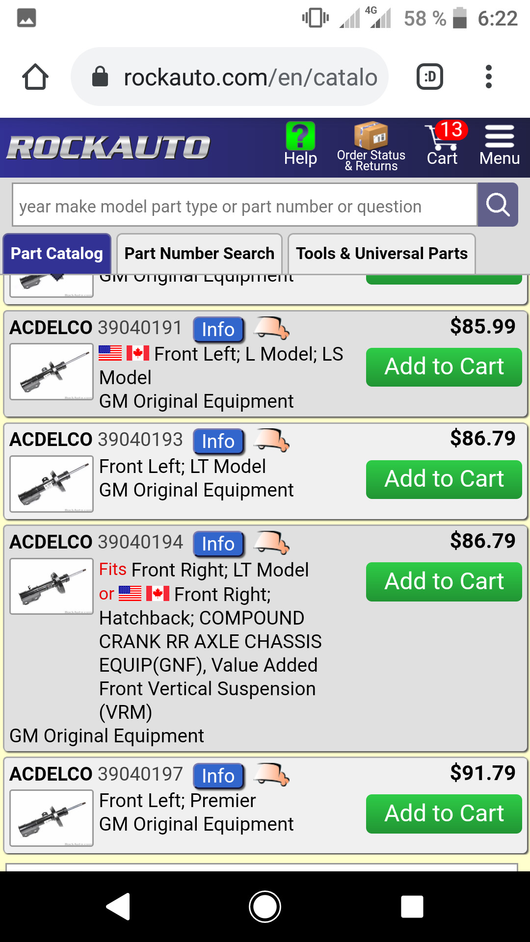

Всем привет!Да согласен вопрос не простой.Я ищу и заказываю детали на Rockauto, очень крутой USA сайт советую всем, когда надо делать ремонт.Лови скриншоты аналогов передних стоек…
Тяжелый вопрос насчёт аналога ещё не многие меняли стойки и поэтому нету провереных аналогов я себе подбирал аналог мне посоветовали по KYB передние 339418.
339419.
Но я не уверен что они подойдут, нужно хотябы визуальный осмотр провести старую снять и сопоставить с аналогом,
