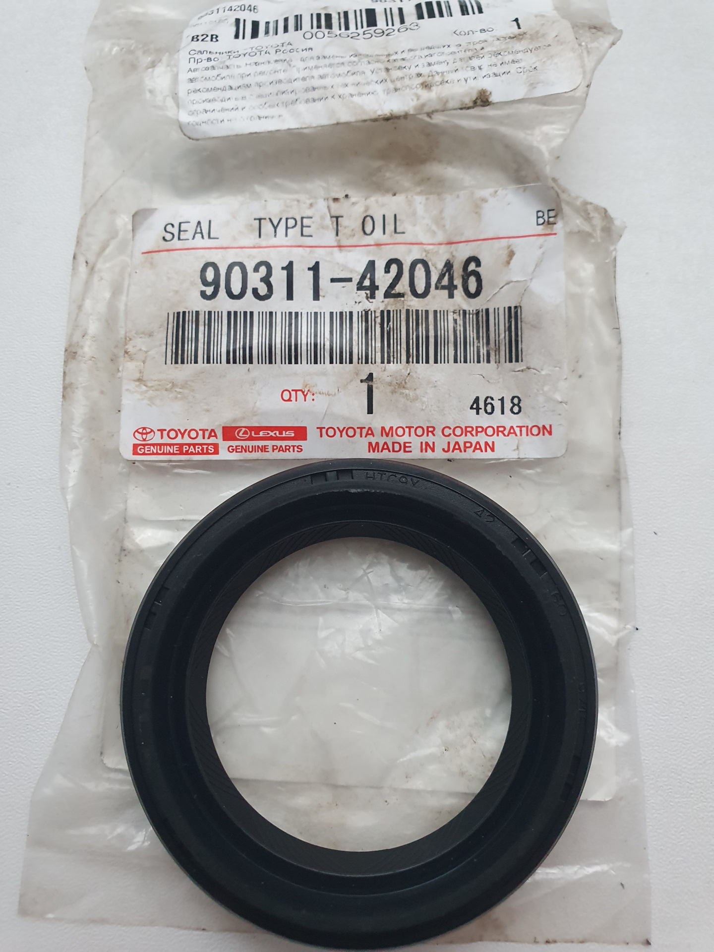

Вчера пытались заменить сальник задней полуоси(AWD), при замене масла в редукторе обнаружилось что он потеет.
Начал изучать вопрос:

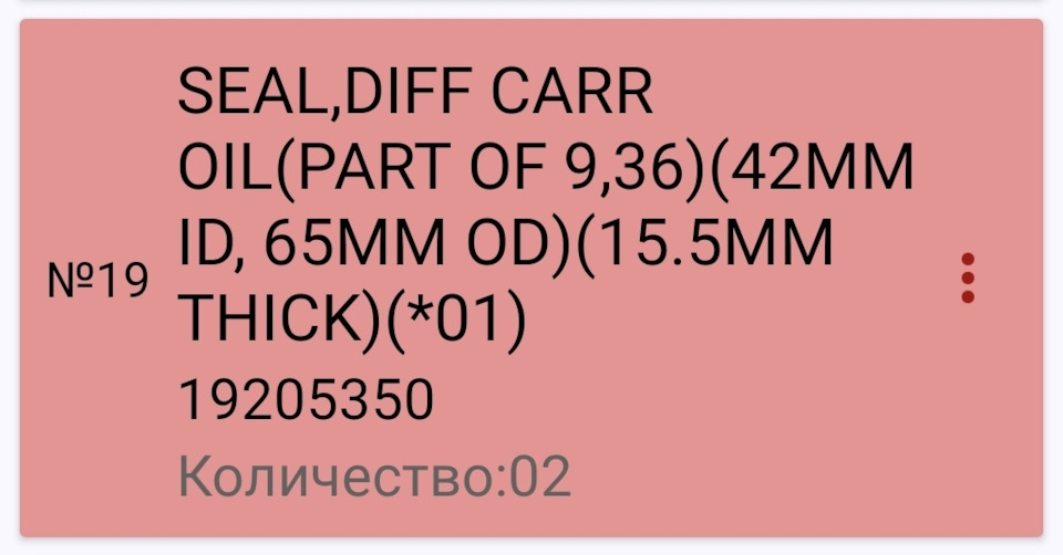

ПО ВИНу идет GM 19205350
Размеры по каталогу 42×65×15,5
Посмотрел у Voltz и Matrix(AWD), там идет TOYOTA 90311-42033
Размер вроде тот же 42×65×15,5
Ну и кроссом к нему идет 90311-42046
Его я и заказал как самый доступный, ну орига как никак и размеры вроде совпадают
Приехал, слили масло, при помощи кувалды и такой-то матери сняли полуось
А заказанный мною сальник 9031142046 оказался по наружнему диаметру меньше на 5мм…"
А счастье было так возможно, так близко…"
Пришлось по бырому искать похожий, нашли какой-то х.з.недалеко и воткнули.
Дома оттер сальник который стоял, нашел маркировку AH2504H
Залез в инет, а он идет c 90311-42046 аналогом.
На самом сальнике 90311-42046 стоит размер 42×60 и маркировка
Короче история умалчивает, или сальник другой в упаковке или я где-то наипался или это действительно он, потому что на других сайтах размер уже соответсвует тому, что лежит в упаковке под номеро м 90311-42046.

Менял недавно, есть отчет, ставил именно Toyota 9031142046, хотя Nok тот же оригинал, только дешевле. Встали, как родные, без проволочек. Может у вас редуктор какой то другой…
Размеры не снимал, наружний диаметр интересует?
Если бы сам ставил, все измерил бы.
Yamalsever
По каталогам и оригиналы и аналоги, идут с наружним диаметром 60,2. Тут либо редуктор другой, либо отверстия расточены под 65 при предыдущей замене(если она конечно была)
У меня оригинал GM бьется наружний 65, стоял тоже 65, но разница с 9031142046 по факту 5мм. Версия про другой редуктор была, но мастер сказал не похоже на замену, да и отверстие под сальник не шире наружней обоймы подшипника который там впрессован.
Глянул каталог GM, действительно 65мм наружний диаметр…теперь выходит, что другой редуктор у меня))))
Или у меня не тот сальник положили, а размеры пишут разные смотрю по 9031142046 в разных каталогах, поэтому и хотел размер узнать кто мерил перед установкой.
