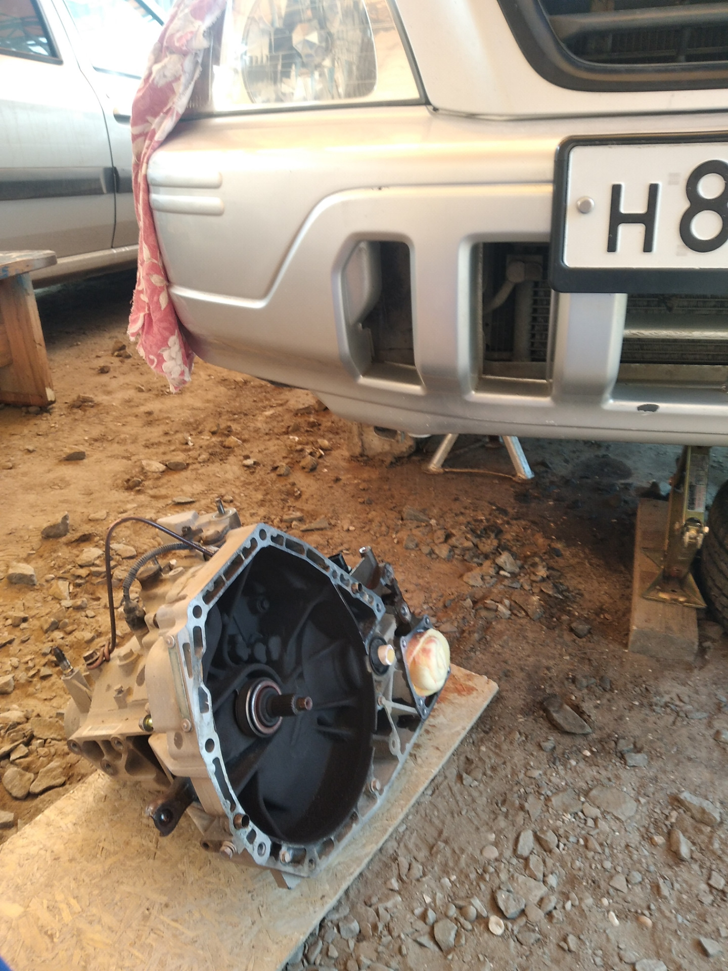

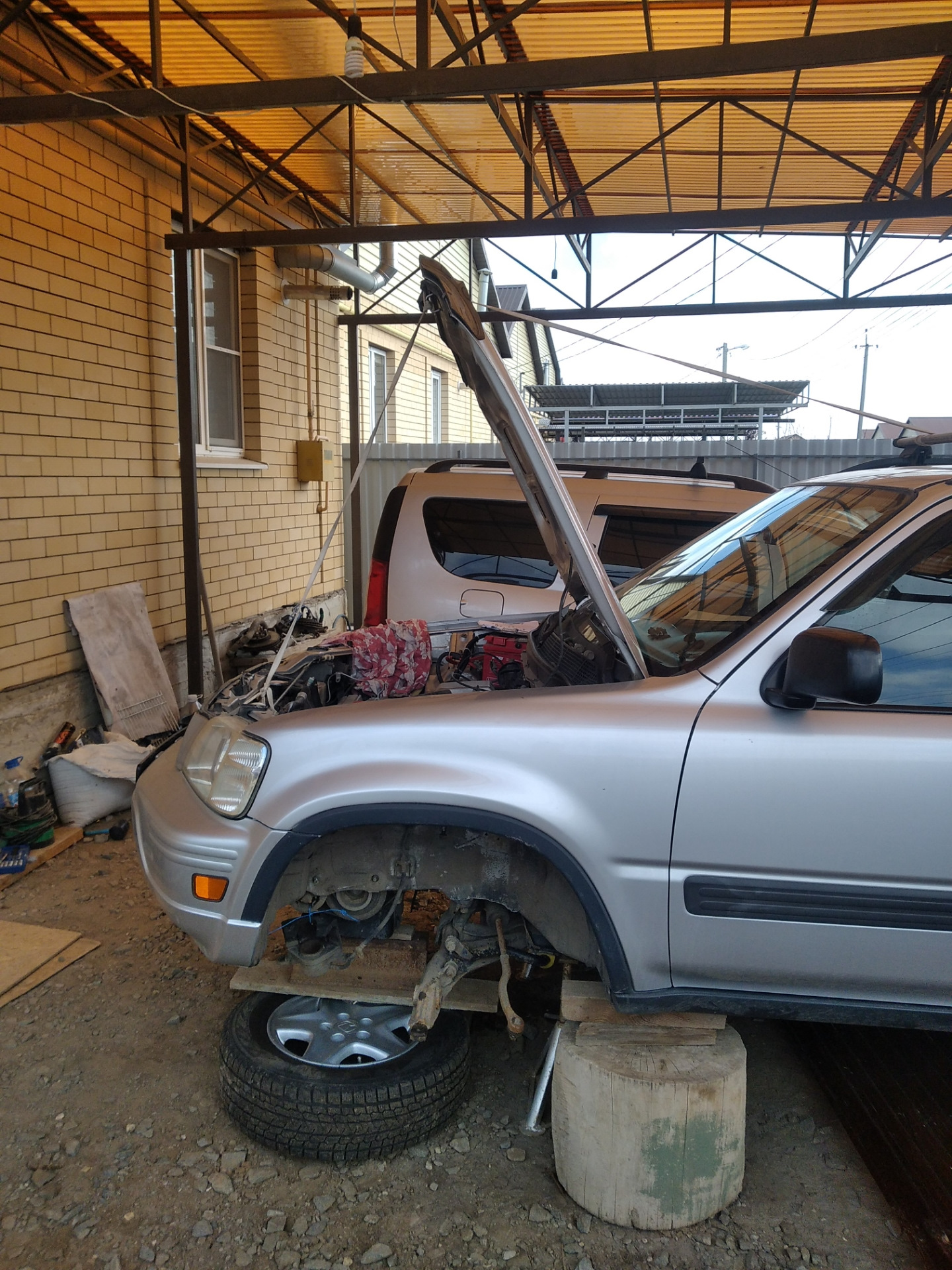

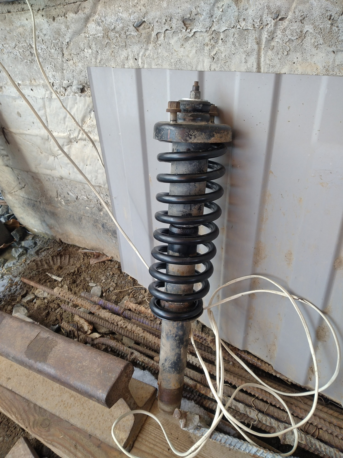

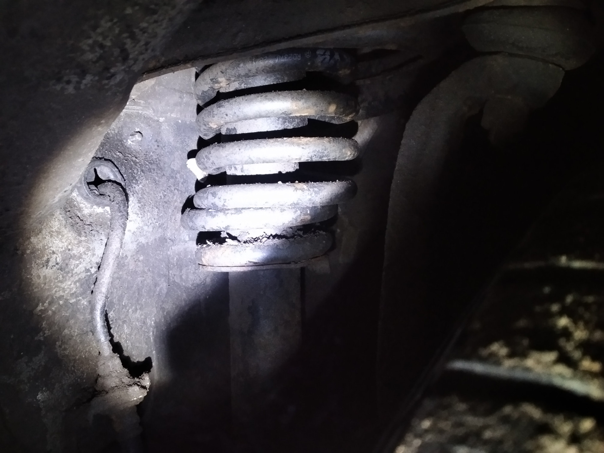

В одно прекрасное утро звонит жена на работу, жалуется на скрип спереди. Подумал, что шаровые, но вечером обнаружил сломанную переднюю левую пружину.

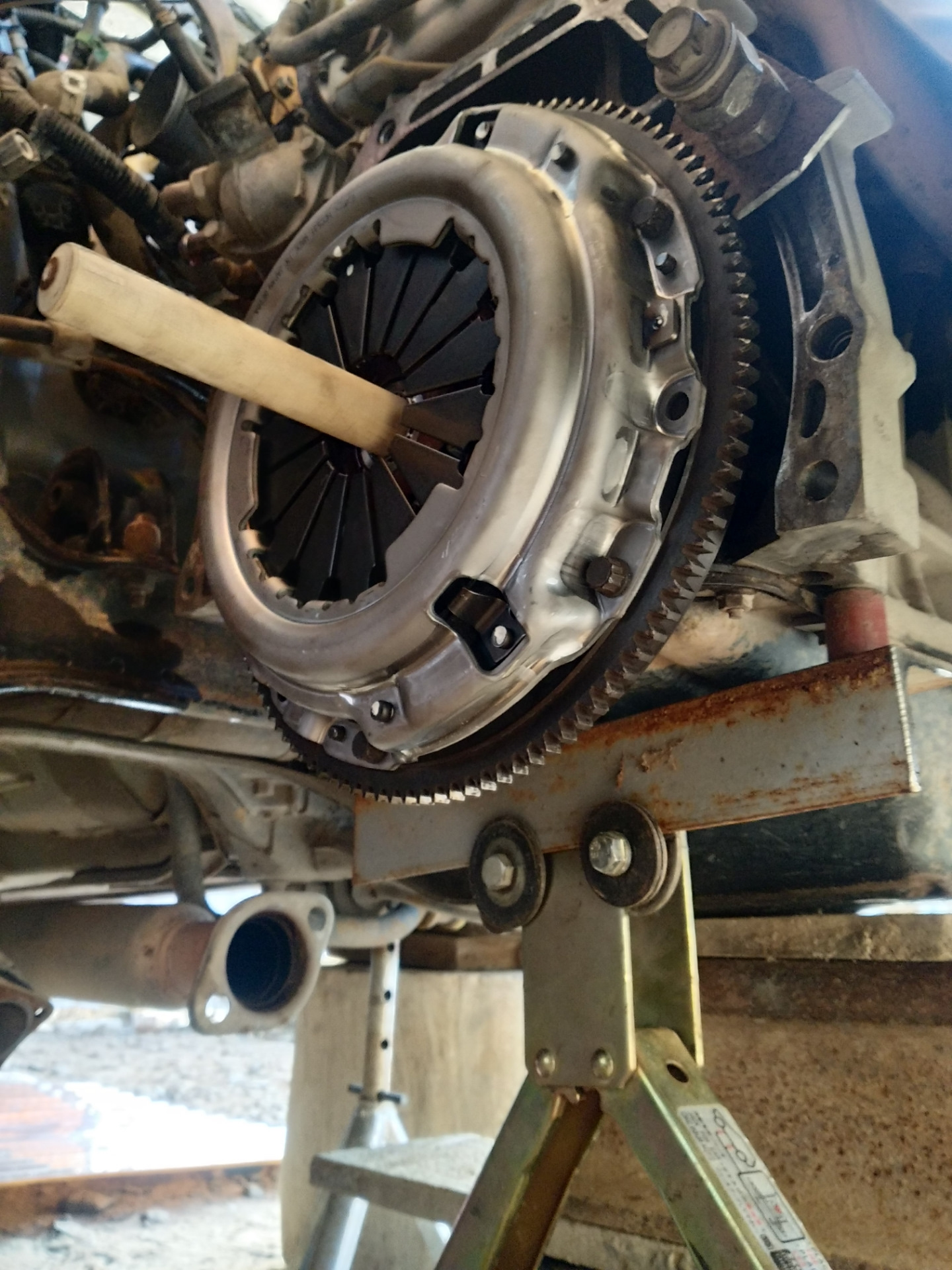

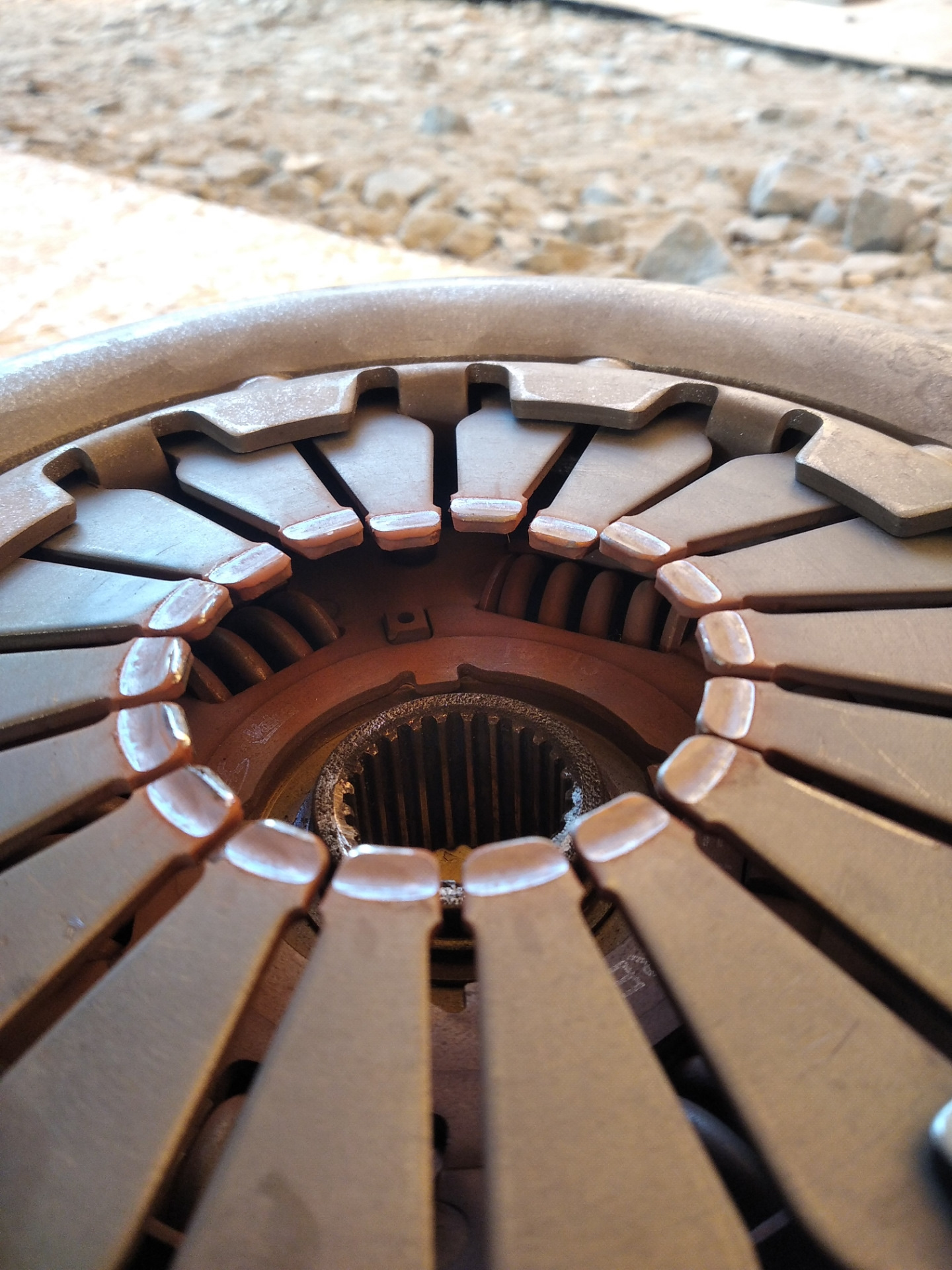

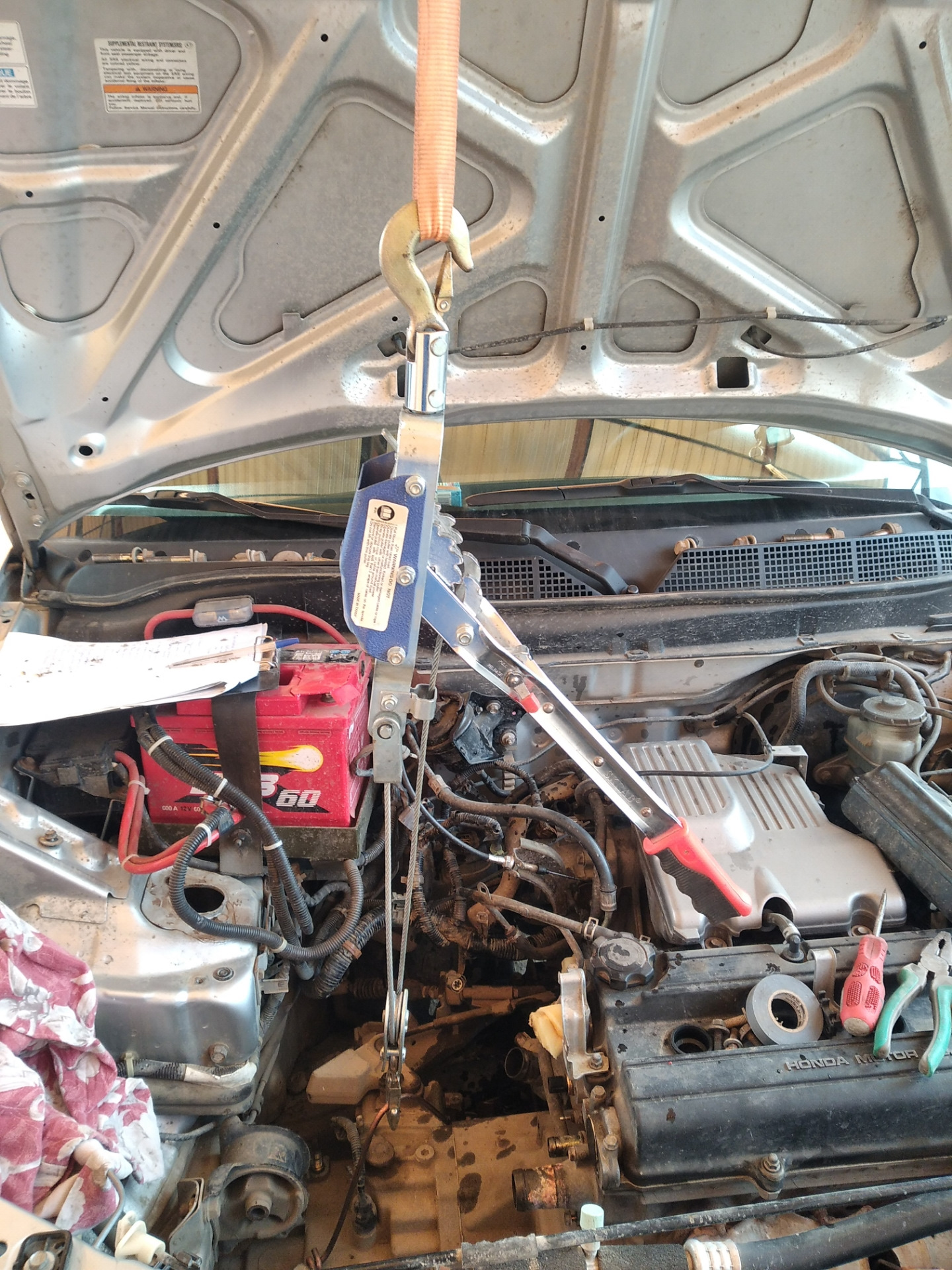

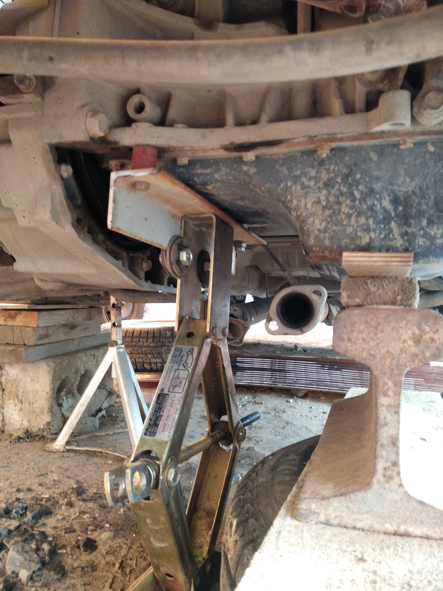

В процессе заказа пружин (взял Кейлин) супруга напомнила про посвистывающий выжимной подшипник сцепления и мои планы на будущее, мол всё равно собирался лезть. Поскольку я реально не знал сколько оно до меня проходило, решили менять и его.

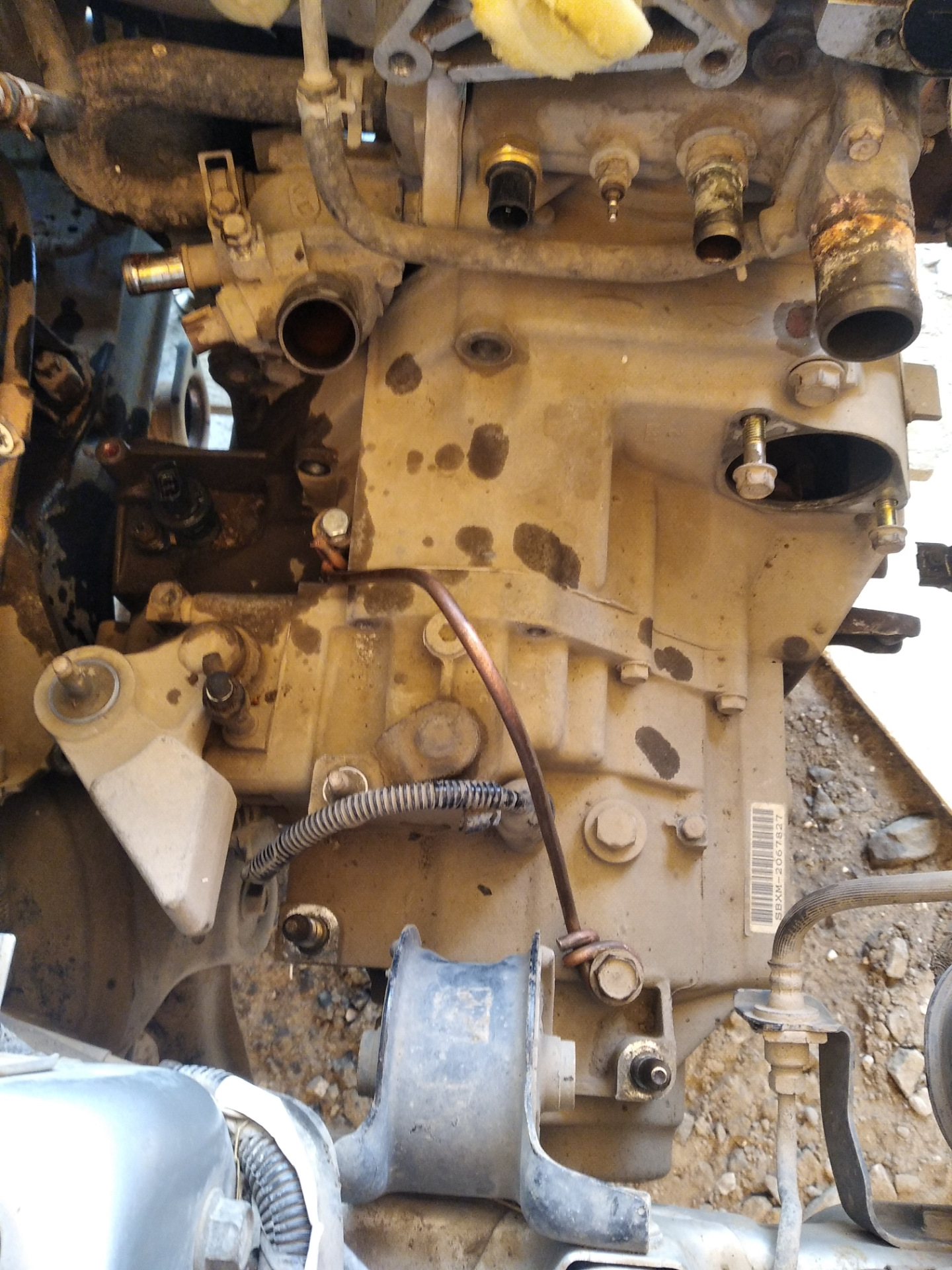

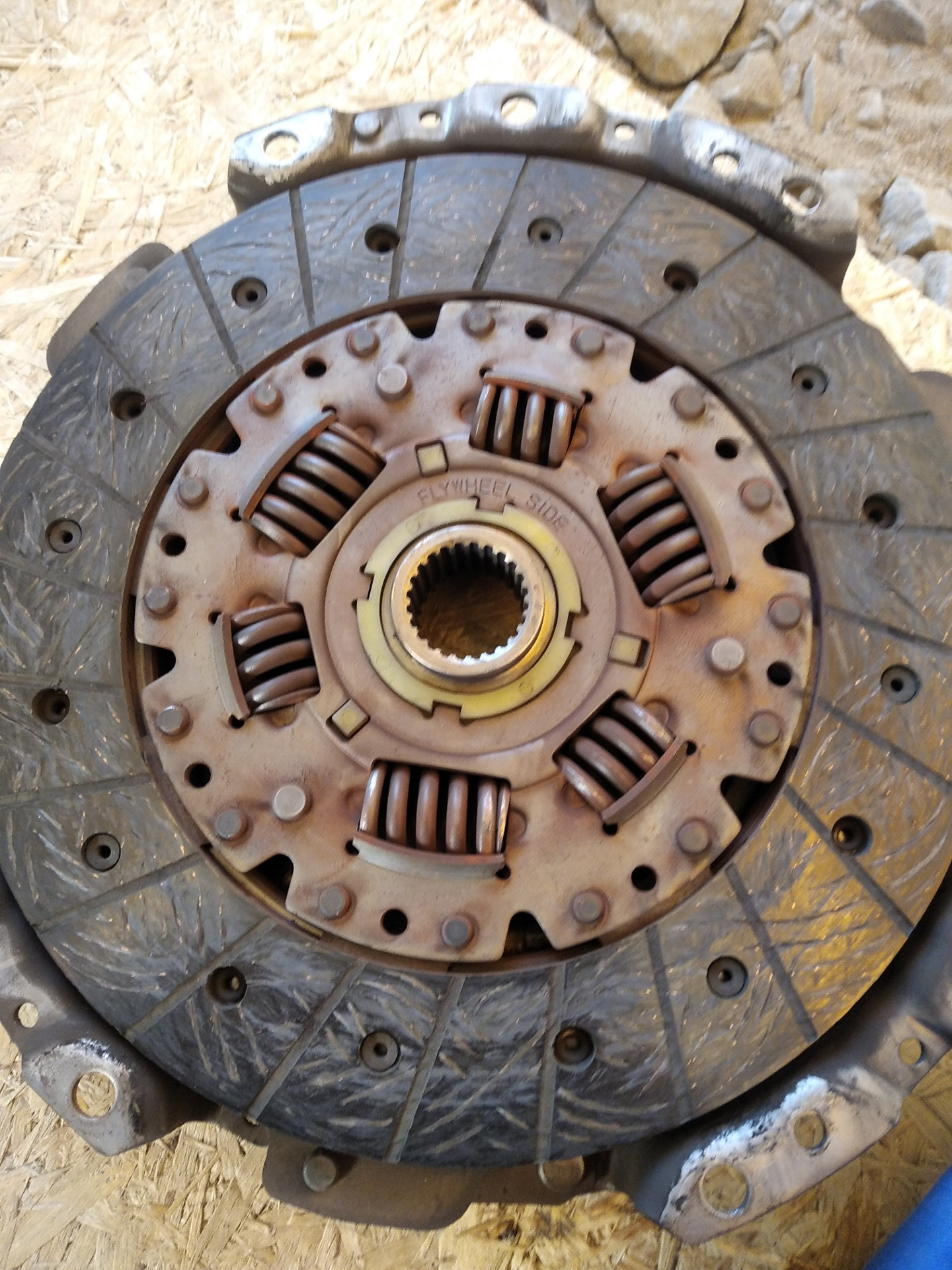

В итоге педаль сцепления стала мягкой, не чувствуется зудящей дрожи на ней после замены выжимного, схватывает приятнее и как будто мягче (видимо сильнее демпфирует из за меньшего количества пружинок на диске). Короче появились новые впечатления от вождения. В коробку лезть не рискнул из за отсутствия времени, да и сальник первичного вала вроде сухой. Единственное что напрягали, то это лёгкие постукивания при малой скорости при попеременной нагрузке. Кардан и раздатка исключаются 100 процентов. Виновниками оказались саттелиты дифференциала, имеющие люфт. Информации в интернете толком по ним не нашел, ну не беспокоят они никого. Только один написал, и то ему порекомендовали, ссылаясь на пробег авто, смириться с этим и стараться поменять стиль вождения. Видимо я пойду тем же путём. У меня всё.

Читал что валео для наших машин не очень, мол, при такой нагрузке быстро выходит из строя.
Я на цивике тоже ездил на валео. Если честно, не помню сколько корзина прошла. Года 4 где-то. Она мне сразу не понравилась. Иногда при длительном выжимании сцепления происходило как бы подклинивание корзины и момент сцепления происходил в самом конце хода педали (когда уже почти отпустил) и слишком мягко. При повторном нажатии на педаль. Корзина отрабатывала как должна. В конечном итоге пружина лопнула и корзина отправилась в металлолом.
Люфт в сателитах есть всегда.
Тогда у меня он увеличенный. Ну не должны они так зазор иметь, прям шайбы напрашиваются

А что за пружины?
Есть номера каталожные на все запчасти?
14092 — пружины 2шт KILEN одинаковые
AH3732F0 — сальник коренной NOK
CBU553524B — выжимной Koyo
HCD015U — диск сцепления EXEDY
HCC531 — корзина сцепления EXEDY
087989031 — масло Honda 2шт
Подшипник на маховик брал уже в местном магазине по факту наличия 250 рублей Koyo
