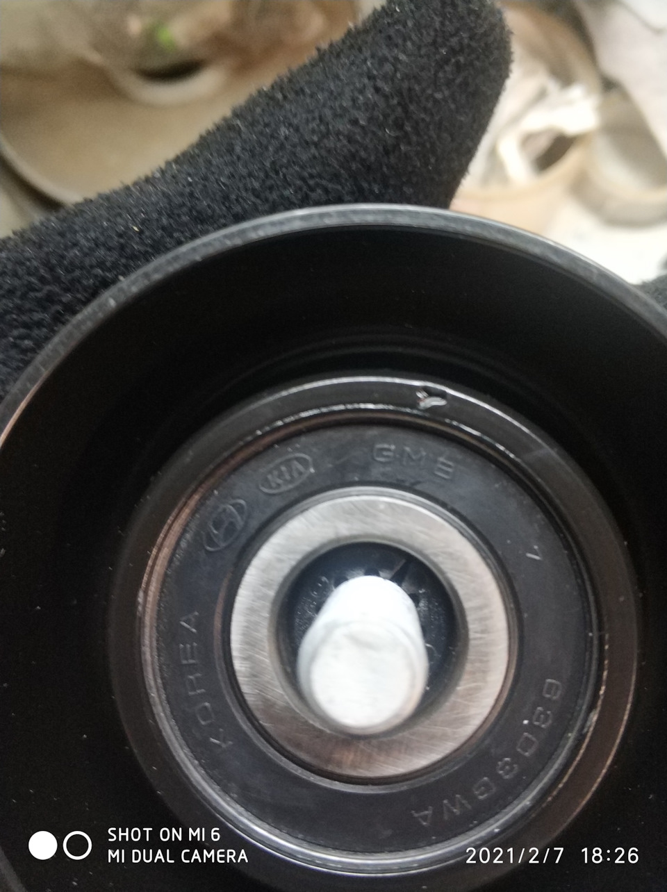

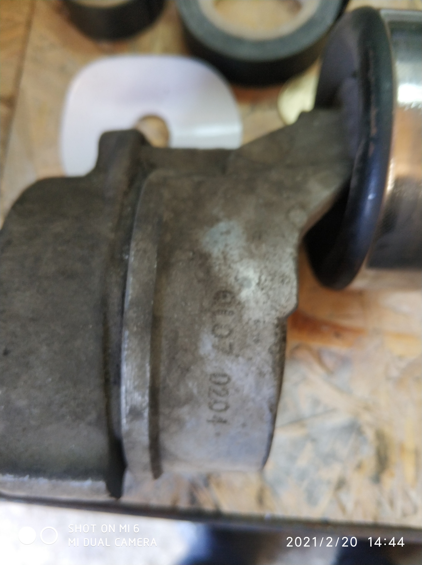

За 2.5 года владения и 67 000 моего пробега я ещё не менял ролики и ремень навесного оборудования, поэтому считаю что пришло время ибо до меня неизвестно сколько они прошли.
Закупил запчасти, но была некая дилемма с одним роликом, а именно нижний правый ролик, который находится возле компрессора кондиционера, у меня авто 7 года и он идёт с номером 25286-4A000, после 9 года идёт ролик 25286-4а020, он немного шире.

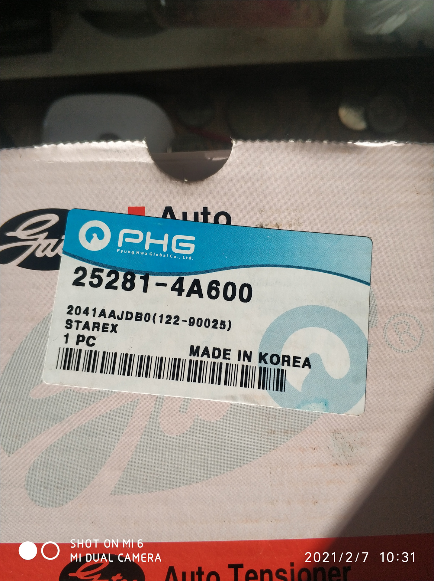

Я взял то что идёт по оригинальному каталогу, разборка покажет. Остальные ролики идут одинаковые и имеют номер 25286-4а010, также взял натяжитель всборе, ниже фото запчастей что взял…
Запчасти на фото: 252814A600
Запчасти на фото: 252864A000

Достаточно заменить отдельно подшипники и не покупать новую деталь в сборе.
Я знаю, но пока решил заменить все всборе, посмотреть что да как…
