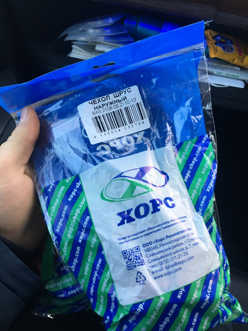

Ставь силиконовые хорс фирма от десятки, это классика, поставил себе, забыл вообще про них, в морозы отлично себя чувствуют…Вот реально честно говорю покупай ставь их и будешь доволен…Особенно если морозы частые как у меня например -40, -50

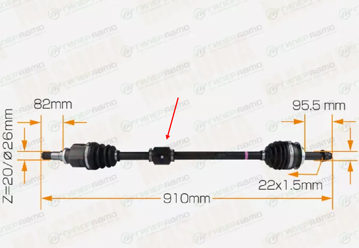

а как протащили пыльник внешний через внутренний если там стоит демпфер резиновый ?
все делал в гибрид сервисе — даже не вникал )

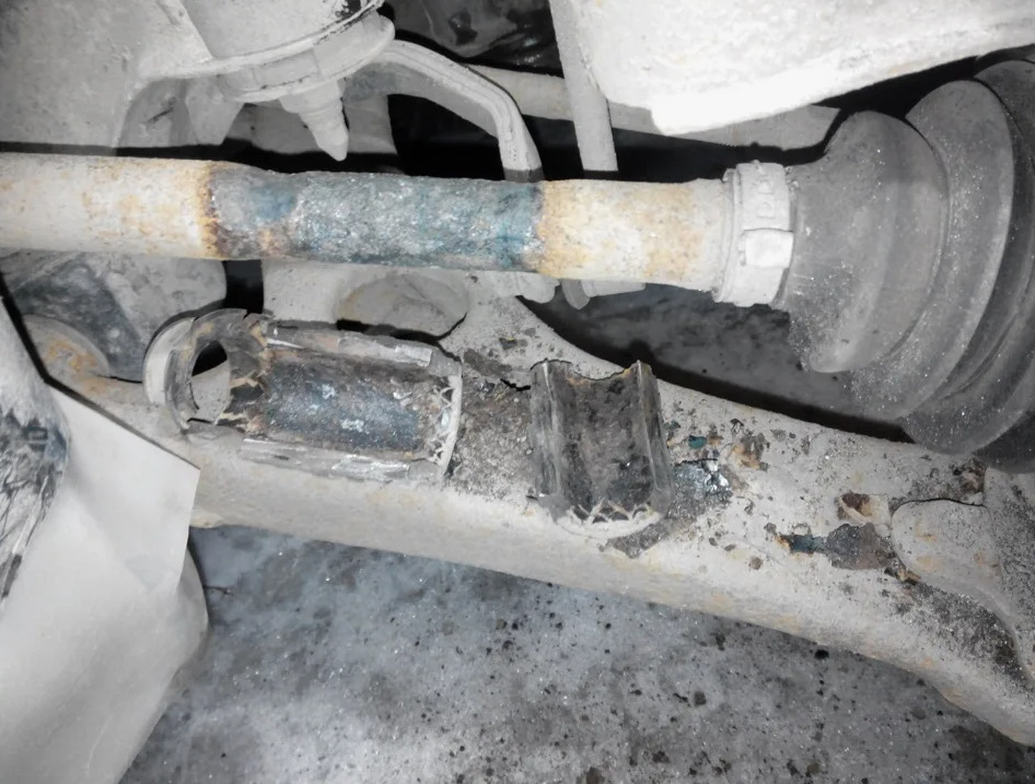

понятно просто я сам стараюсь все делать на авто, думал может какой то лайв хак узнаю)) кстати узнал не давно эти демпферы резиновые люди срезают так как под него вода попадает и начинает гнить потом ломает вал так что лучше проверить хотя бы нет ли ржавчины коррозии или просто спилить его . на неделе полезу вот к в правой стороне буду смотреть у себя если что срежу его нафиг а то он уже прокручивается а это не хорошо значит вода попадает уже герметичность нарушена
вот на фото как сожрало ужас так для примера
ну не знааааю, я склоняюсь к тому, что в японской инженерии все продуманно до мелочей — все детали нужны…
если под ним гниет то надо удалять или обрабатывать и ставить на новые хомуты все изнашивается нечего не вечно даже японцы, и у них условия на много лучше чем у нас . если оборвет вал на скорости будет больно) размолотит все что рядом
Я к тому что просто срезать нафиг~не по инженерски
да у нас много чего так но он там не особо нужен как выяснилось это для хороших дорог скоростных автобанов чтоб вал в резонанс не ходил на высоких скоростях . а на наших дорогах этого не будет никогда)) многие кто срезает и не только на акве так что я лично так не парюсь

Спасибо! Очень полезный пост. Вечно рвались с разбросом смазки, уже и привод поменял (хрустящий на контрактный хрустящий). А летом зашёл в дешёвый автомагазин, спросил на акву — дед вынес без упаковки синий, силиконовый внешний пыльник и он держится (похоже от ВАЗ 2110), а масумы всякие уже порвались. Купил сейчас на озоне два коричневых вазовских.

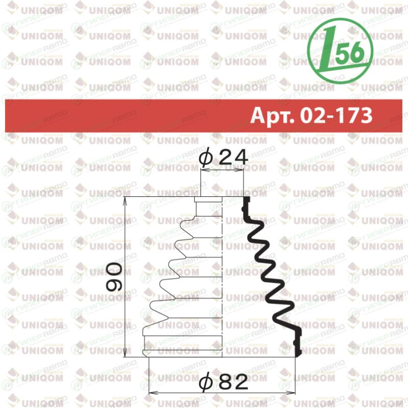

Всем привет, не зря читаю эту статью, у меня тоже порвался левый внешний, даже немного вибрация уже после 120, если пыльник не поможет с новой смазкой, то контракт прийдется ставить, а он почему-то на востоке дороже правого🤔. Всё таки какой покупать 02-148 или 02-173? И разница по годам разве есть? У меня 12 год

Ок. Но я установил 02-173, хотя по длине они ещё короче. (Придется теперь заглядывать в арки :) . Я знаю что рвуться когда смазки набивают не по мануалу, а от души. Короче посмотрим. Если порвуться ~естестенно сразу удалю нахрен статью и понавтыкаю в спину…подборщик у :)
