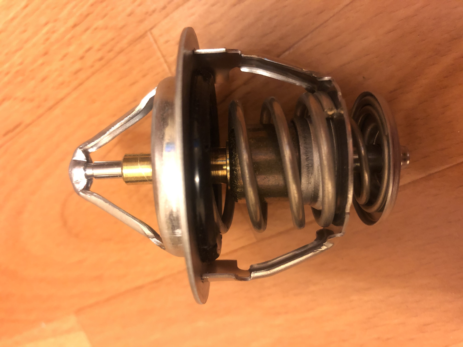

Не так давно приключилась не большая беда, а именно то что я закипел. Произошло всё следующим образом. С утра проснулся на работу и все дела. Не задолго до выхода завёл машину с автозапуска, вышел пока её почистил и всё такое, потом как сел немного ещё решил подождать пока она ещё немного прогреется и хоть чутка оттает лобовое стекло. В итоге решил ехать так неспеша чтоб она быстрее прогрелась. Пока ехал заметил что печка уже слишком долго дует холодным хотя стояло на 32 градуса, в итоге отъехав от дома километра два заметил что машина начала слишком сильно греться и пришлось тормознуть прям на дороге. Открыл капот, потрогал радиатор охлаждения а он даже не горячий, потрогал нижний патрубок- а он холодный, так же потрогал шланги на печку где кран и они тоже холодные. Долго думал что за фигня, так же как она остынет заводил пару раз и смотрел как она будет греться, печка так же продолжала дуть холодным хотя машина уже почти снова кипела. В итоге раза с 3 она вроде перестала греться. Я решил проехать и посмотреть как она себя поведет, в итоге печка задула горячим и я проехал чуть больше 100 км и не разу не закипел, стрелка поднималась пару раз до предпоследней риски и тут же опускалась.
Ну и я естественно согрешил на термостат.
В этот же день были заказаны Антифриз 5 литров фирмы Totachi, термостат фирмы Tama и прокладка термостата тоже фирмы Tama
-артикул антифриза: 4589904924842
— термостат Tama: WV56TA-82
— прокладка термостата Tama: P101
И артикул оригинального термостата Toyota: 90916-03093

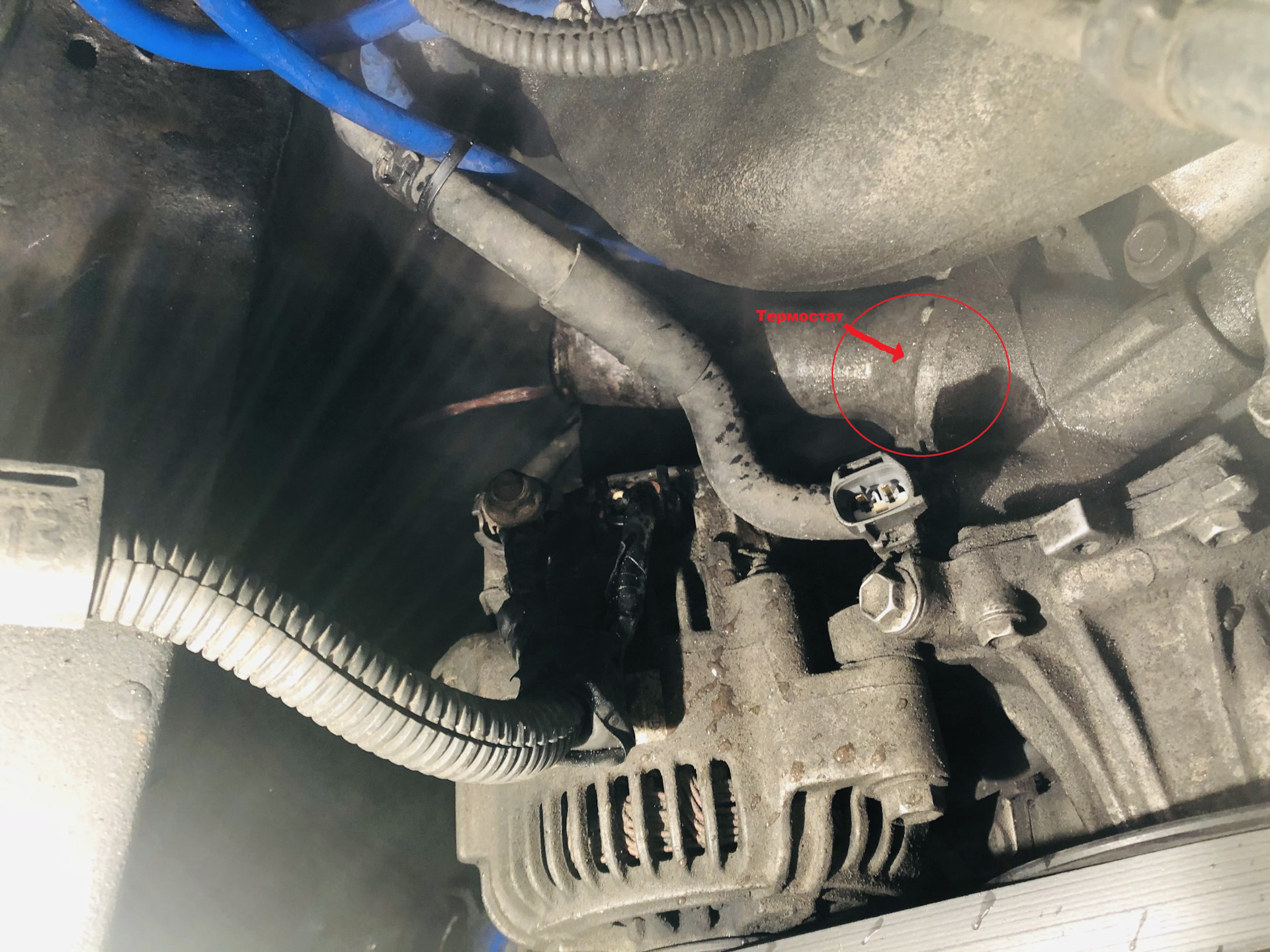

Термостат Tama так же как и оригинал рассчитан на 82 градуса. В замене ничего сложного нету, меняется прям так без всяких ям и подъёмников. Снять придется только короб воздушного фильтра и открутив пайп на турбину также убрать немного в сторону чтоб не мешался. Лично я не сливал антифриз с радиатора и т.п. я просто открутил термостат и само всё вылилось от куда надо. После всем манипуляций у меня залилось где-то 4 литра антифриза.
Так же была идея поставить термостат спортивный ТАМА на 68 градусов (нашел его в AJS), но посчитал что мне пока такой не нужен и поэтому поставил обычный.
В конце скажу так, пока вроде всё нормально и ничего никуда не поднимается и не кипит, единственно не нравиться как у меня щас показывает стрелка температуры, мне кажется что она была чутка ниже.
В общем кто что думает по этому поводу, термостату, перегреву и показаний стрелки пишите выслушаю все советы, мнения и критику.
Спасибо всем за внимание, всем хорошего настроения, ровных дорог и езды без поломок…
