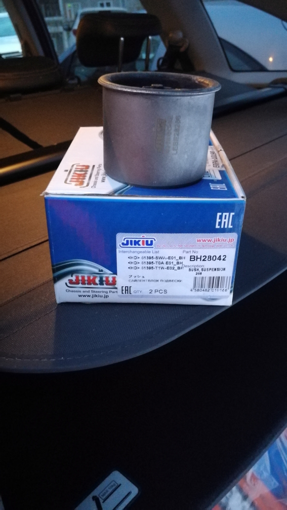

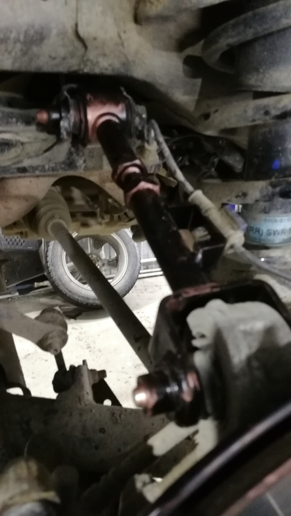

Прошёл год владения срвишкой. Проблем не было от слова совсем но на профилактическом осмотре приговорили правую рулевую тягу. Я решил порадовать хонду и купил рулевые тяги jikiu ER28692
, рулевые наконечники 555 SEH021
, задние верхние рычаги masuma MA116
, втулки переднего стаба ну и объект растройства задние сайлетнблоки переднего рычага jikiu BH28042
. Весь ремонт шёл нормально, всё откручивалось и закручивалось отлично пока не взялись за сайлентблоки. Выбив старые и взявшись за жуков стало понятно что качественые на вид, усиленые, с металической обоймой жуки вставляются и достаются от руки. Здраво размыслив что так быть не должно, чуть погрустив заказал masuma RU544, благо были в наличии и не далеко. Масума с пластиковой обоймой встала как надо. Потом была поездка к официалам на развал-схождение и приятные ощющения от свежей подвески. По жукам
Как на самом деле

Очень много подделок на Jikiu.
Рулевая тяга не пробежала и 5 тыс км.
Что-что братец не подошли ? Я то де взял себе такие ещё не ставил! Что сам скажешь ?
А Вы свои сайлентблоки поставили? Тоже хотел такие брать. Теперь в раздумьях что покупать.
ХЗ конечно, мож подделка на жуков попалась, Я сам тоже Жуков брал, встали нормально, да и сам брал по отзывам коллег по автопарку, проблем не было.
А сайленты родные были? В пластиковой обойме?
Да. В пластике.
Интересно, ставил жуки назад в передние рычаги, ставил не сам-в сервисе, жалоб, претензий не было
Я тяги брал 555, а наконечник CTR
Тяги от жуков встали нормально. Я хотел всё жуков взять но наконечников от жуков на автодоке нет.
на автодоке тоже стал настороженно брать запчасти
