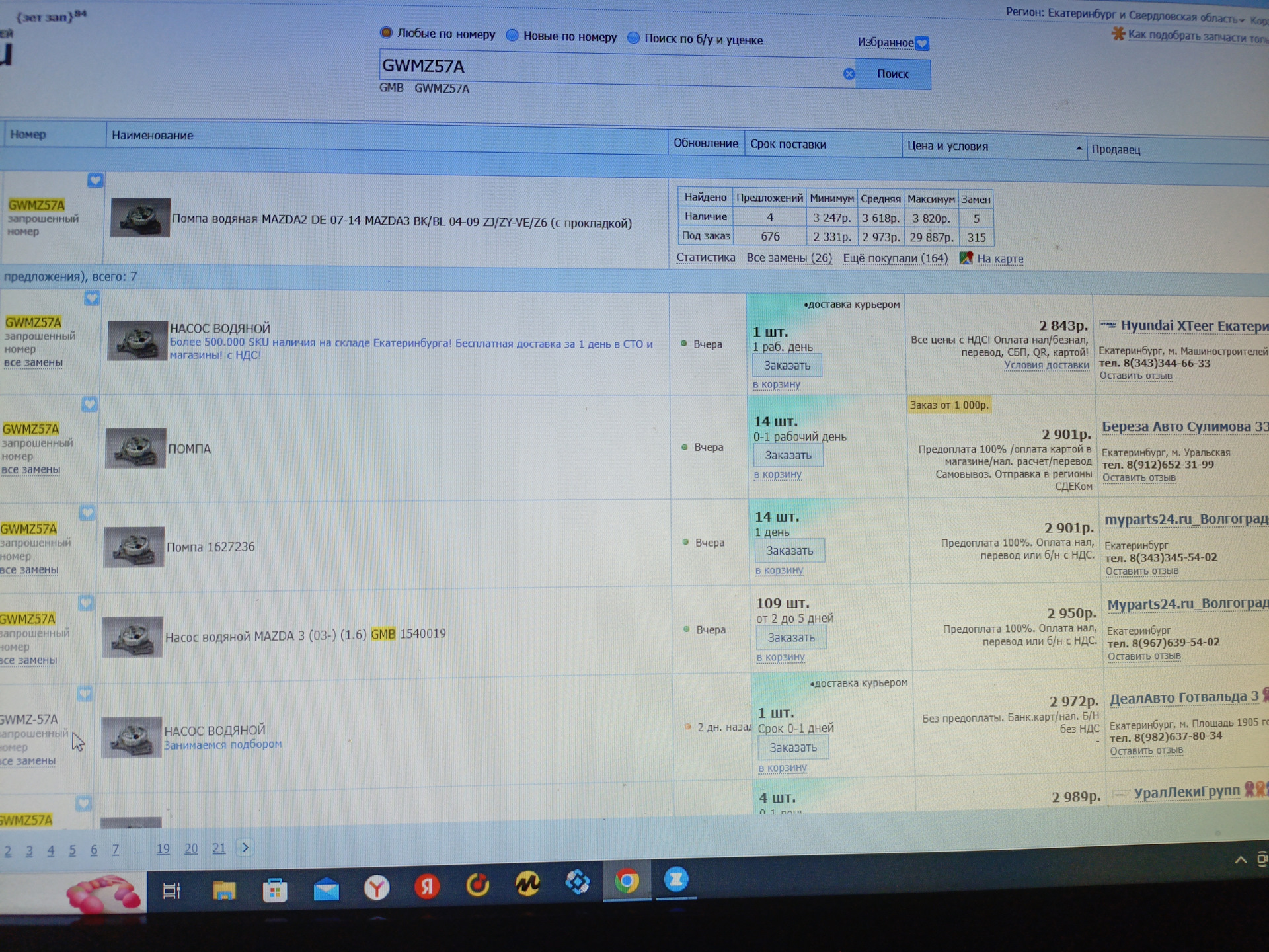

У меня есть помпа абсолютно новая на 7 или 8 лепестков, так и не поставил ее на демку. Она должна повеселее дуть, так как стандарт лепестков на помпе 6 по-моему

По поводу помпы которая японская вот эта gmb вроде неплохая, надо посмотреть подойдёт ли мне.
Если у него номер есть какая-нибудь информация, скинь пожалуйста.
Я посмотрел фото там кроме названия никаких артиклов нету
Если у тебя второй кузов, то она подойдёт. там просто лепестков больше и всё по креплениям и всему остальному она подходит

Сколько за помпу-водяной насос хотите.
И из какого города доставку надо будет делать?
Понял. Помпа новая, не ставилась, т.к машину продал. Ну в моем объявлении написано 2500р, цену как поставил ещё года 3 назад, так и остаётся
Сам я с Кемеровской области, г. Междуреченск
Точно надо спать ложиться, я сейчас зашёл на забзап.ру
В общем 2.843 р В екб на соседней улице.
Gmb gwmz-57А. На семь лепестков.
