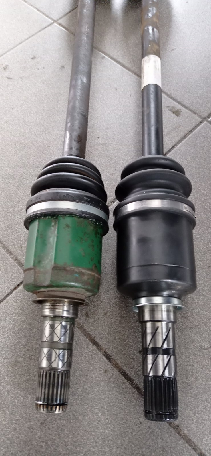

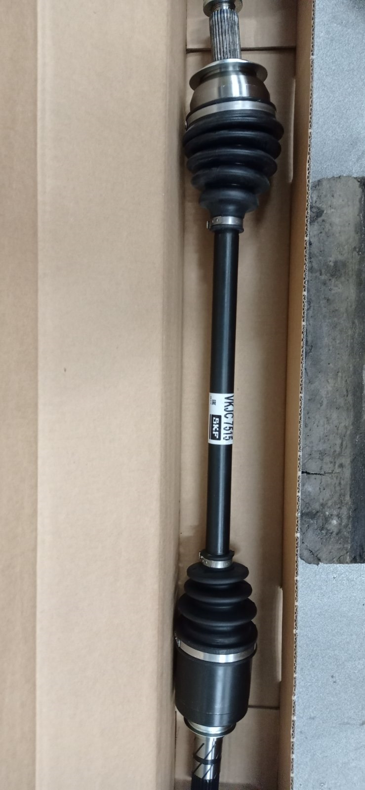

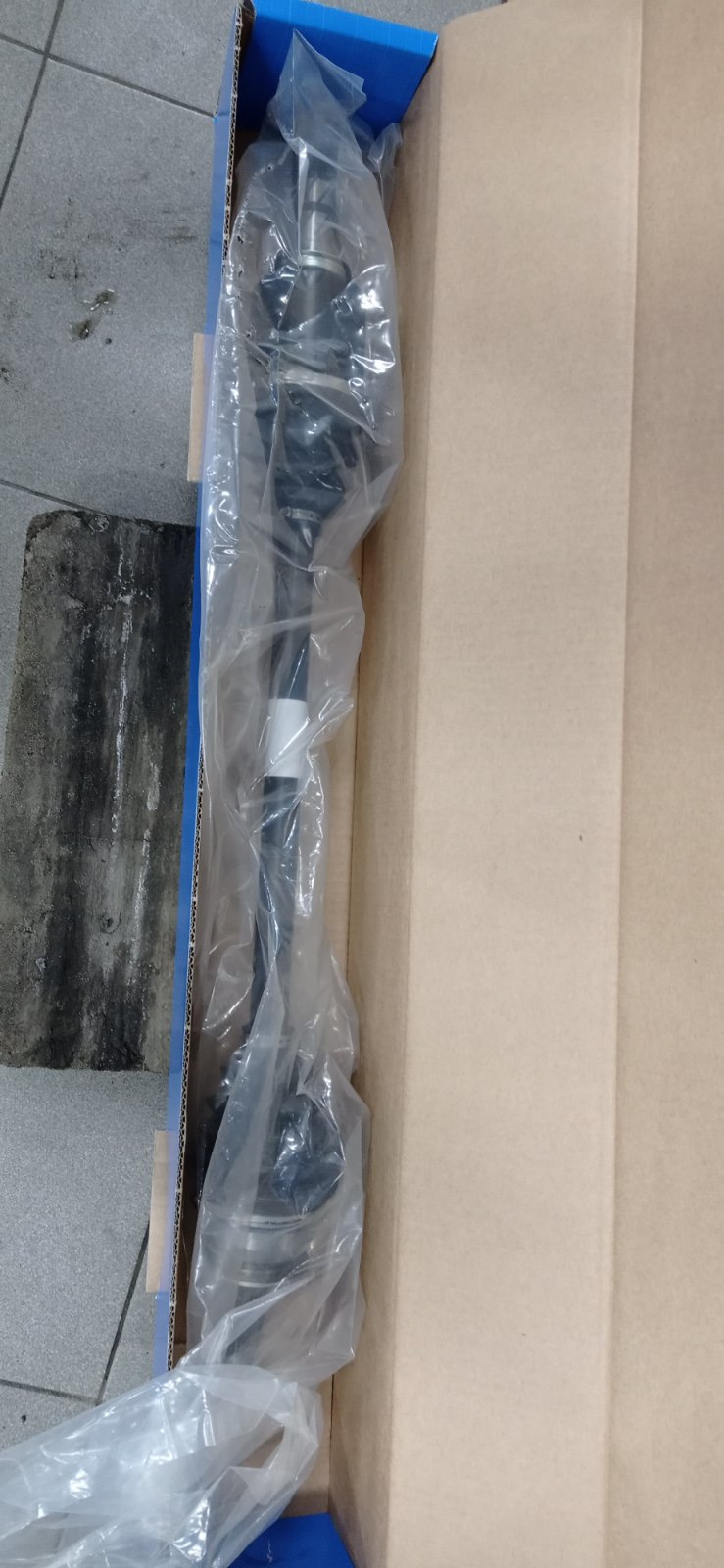

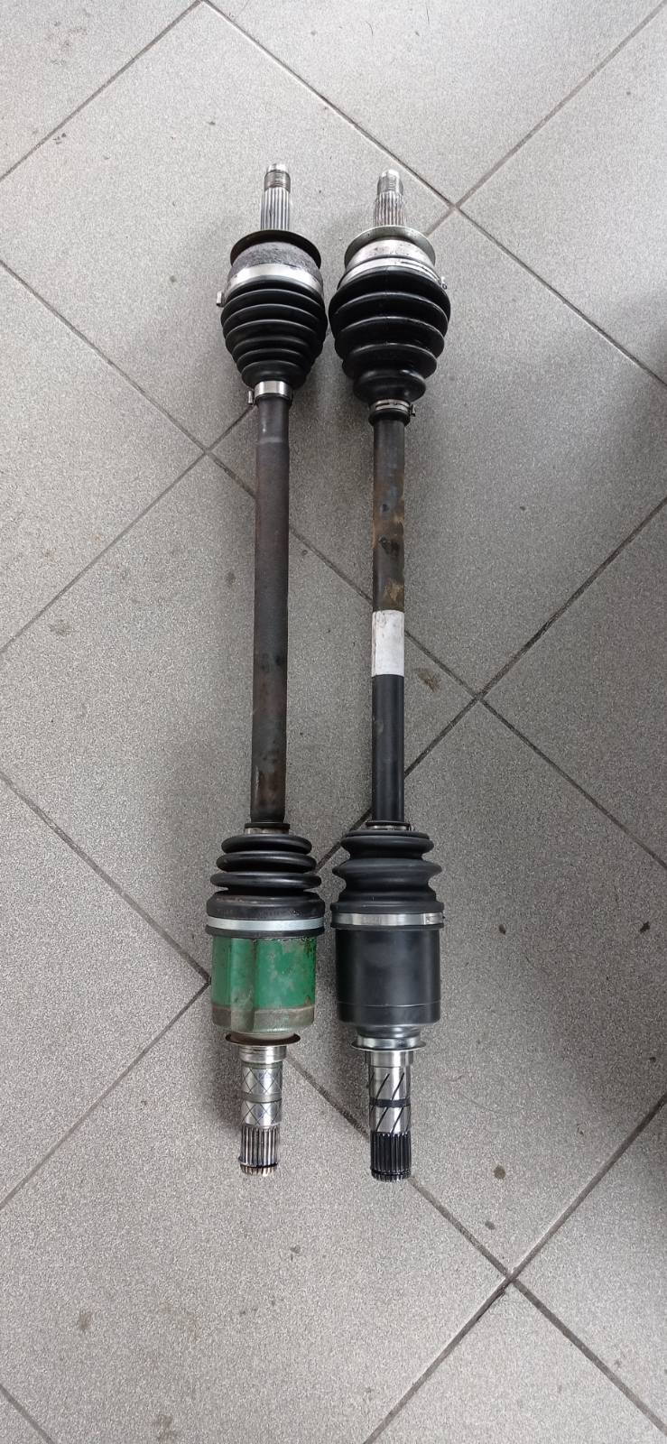

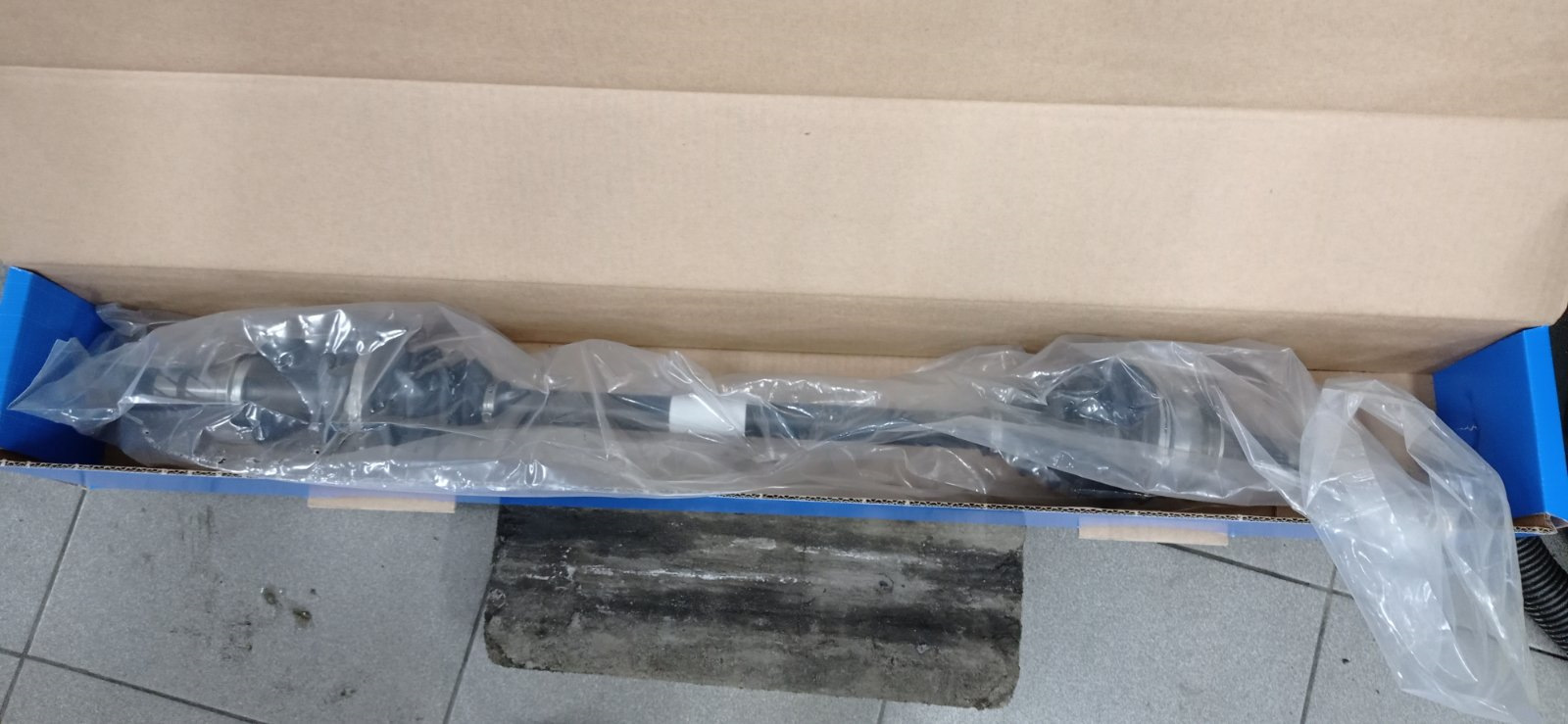

Всем привет. я все таки поставил полуось в сборе SKF . все стало как положено но когда завел машину и переключив селектор в драйв началась вибрация — стоя на месте ! сейчас сниму поставлю назад оригинал .если вибрация уйдет значит полуось не в размере .подделка или такое качество SKF.
Это все SKF, уже были отзывы по поводу нее у парня с Киева и на субару форуме общались тоже. Поменяй пока местами, мне хватило на 10 тыс чтобы без вибрации поездить, сейчас привез с распила два привода, жду тепла чтобы отдать под замену

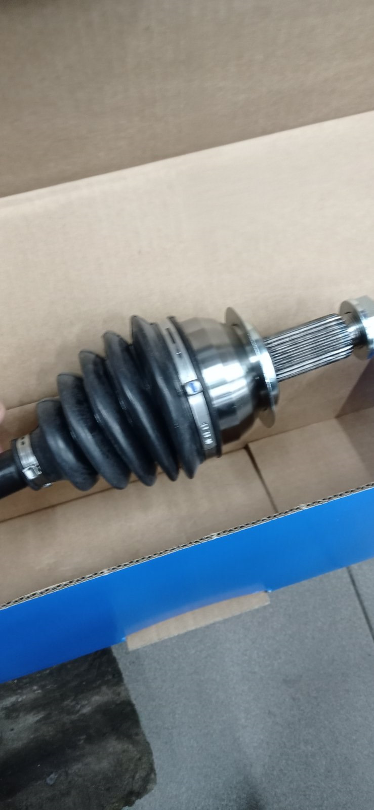

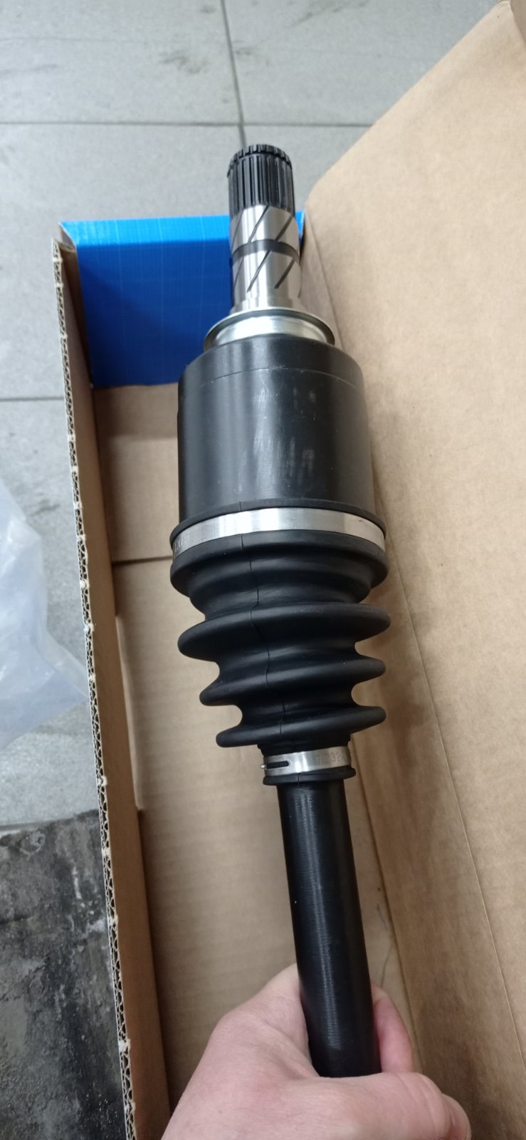

Да ради эксперимента поменял но результат тот же.сделал замер +3мм скф длиннее и ход внутреннего шруса очень туго и поэтому плохо гасит вибрации двиг и передает все на кузов.наверное так.

вернул на место старый оригинальный шрус вибрация пропала вывод .
Вывод не стоило баловаться) лучше ориги ничто ходить не будет. Единственное найти живые привода сложно

Себе ставил новые передние привода SKF. Порвались все пыльники не пройдя и 15000 км и закидало смазкой весь передок снизу)) Гавно попались.SKF VKJC 7515- вот такие.
