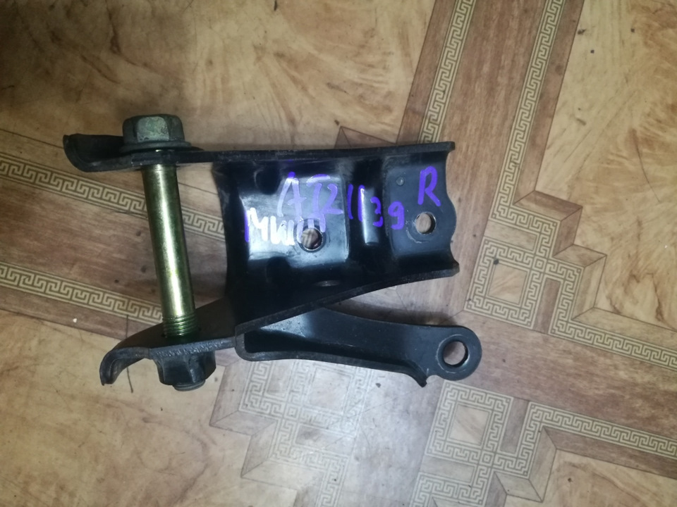

2) Кронштейн для крепления коробки к задней подушки .

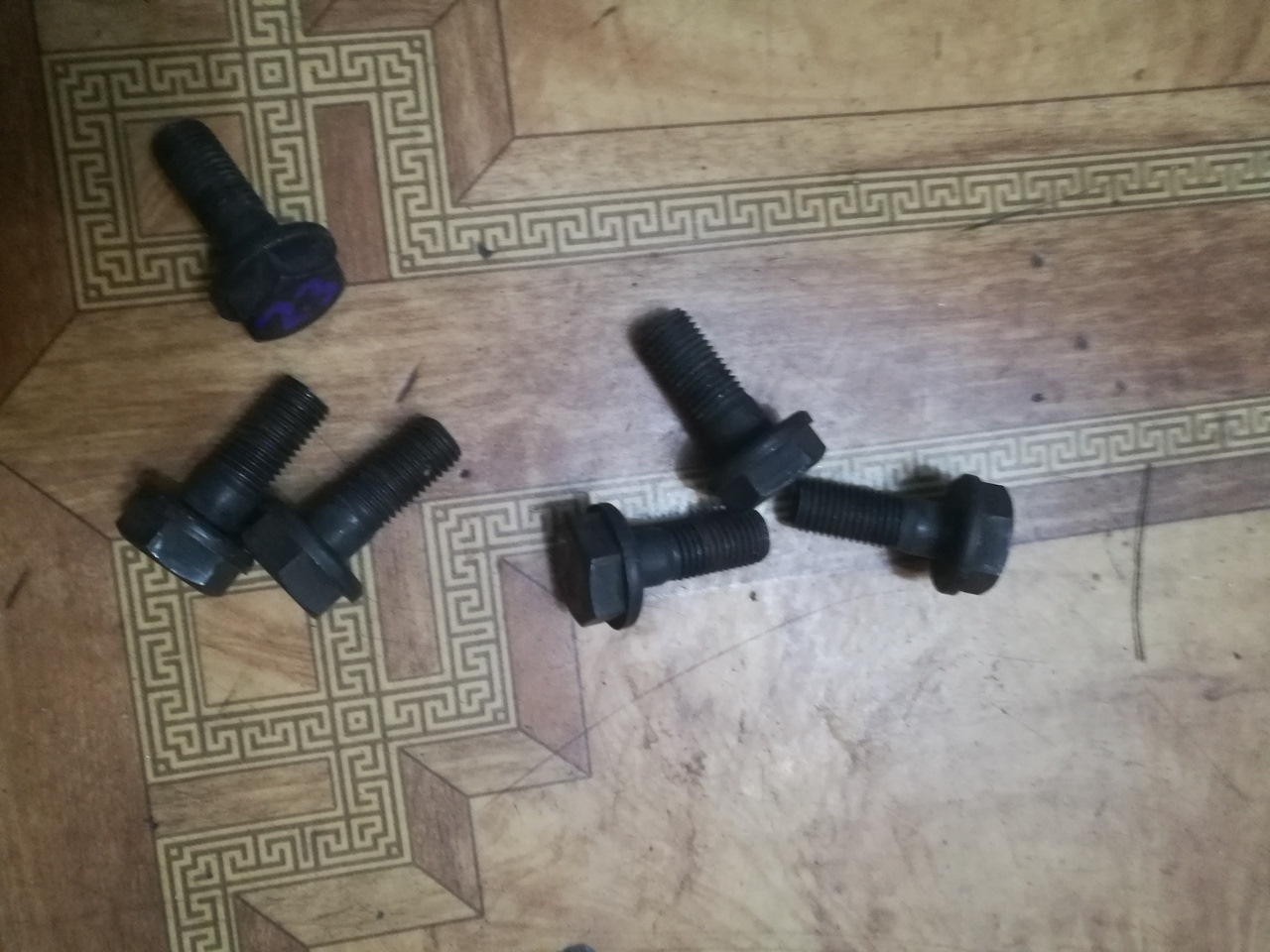

7) Болты маховика

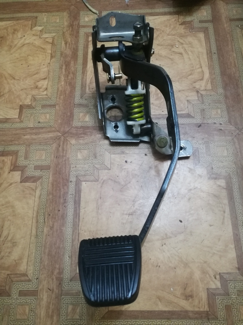

9) Педаль тормоза .
10) Педаль сцепления с цилиндриком для дрищей )) не сток от более свежих моделей для легкого выжима.
11) Накладки на эти педали новые.

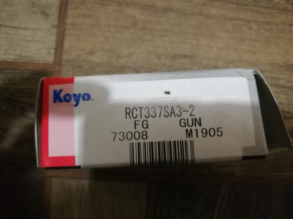

21) Выжимной подшипник KOYO.

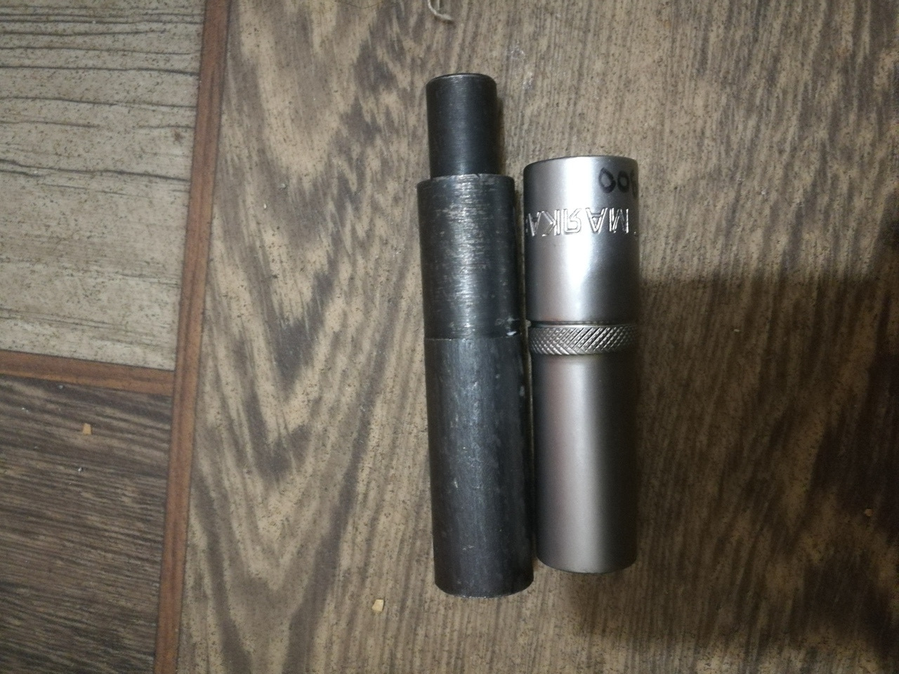

23) Приспособа для центровки диска сцепления.

10 пункт, педаль интересно бы прокатиться.
хотя человек ездил с родной с57 и потом свапнулся на 3sgte, педаль точно такая же, сказал разницы нет.
так что скорее всего это для 4вд удобнее.
Стоит. Просто очень легкая педаль. В стоке на 7А не нужна, а если ставить усиленную корзину то вещь нужная
понял
alekseycarina
Ну я эту педаль взял еще потому что на нее не надо искать пружинку возвратную а с ней тяжко найти педаль сцепы. А от ваза пружинки я ставить не хочу в столь часто используемый узел.
Возвратную все равно будешь ставить.
От какого узла подходит )
Не задавался этим вопросом. Себе просто весь свап брал с одной машины. Сначала проехал, а потом все открутили до болтика, чтобы ничего не искать потом. Только комп вроде покупал, потому что свап с дорестайла был.
аа понятно

Левое крепление подушки вроде другое уточни этот момент
с мехи 7 фото снизу если считать это оно уже куплено
Это зад подушка
Malibr
Для мкпп я просто помогал кому то купить вот и вспомнил
такой весит на коробе
Malibr
Пересмотрел фотки у тебя кронштейн на коробке)))
Я просто читал что тот который держит крепится к задней подушки его постоянно снимают. А этот в большинстве случаев висит на коробе. ))
А сами подушки перед и левая от мкпп?
