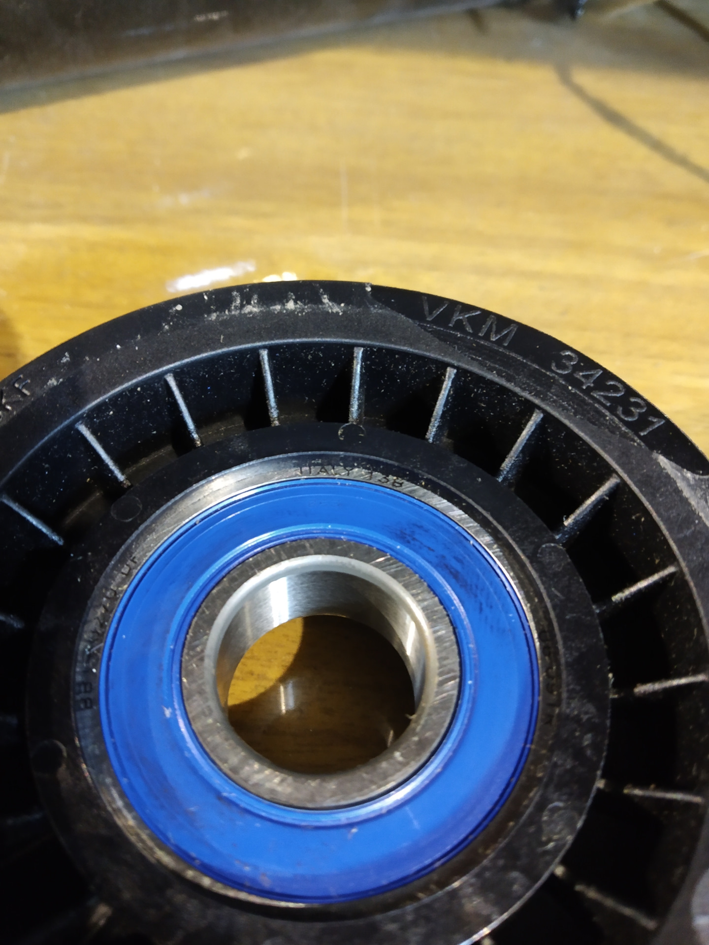

новый ремень я заказывал gates 6pk2198,подошёл норм, натягивался нормально (просто были в записях разные размеры, но я заказал по каталогу )
ролик обводной skf vkm34050
далее снимаем натяжной ролик, крепится 2 болтами на 8 .маленькая трещотка и головка 1/4 занимает ваше время минут 10
к сожалению я купил в сборе натяжитель skf vkm34052 а также ролик натяжителя skf vkm34231
gates натяжитель сделан более надёжней, ну говорят оригинал . будет запасным, так как ролик новый skf vkm34231 куплен случайно(может кому в сборе нужен, продам)
всё устанавливаем обратно, новый ролик паразитный, натяжитель и ремень .работа минут 40.
избавляемся от лишний шумов и изношеного ремня . Чиним моню дальше. ))

паразитный ролик скф был внутри гейтс?
вот не помню и не фоткал.кажется нет
ладноо, с другого боку зайдем) подшипник был с синими сальниками? я просто тоже его купил, а внутри гейтс, сдал назад…
Кажется да. И натяжной синий
тогда повезло👍
