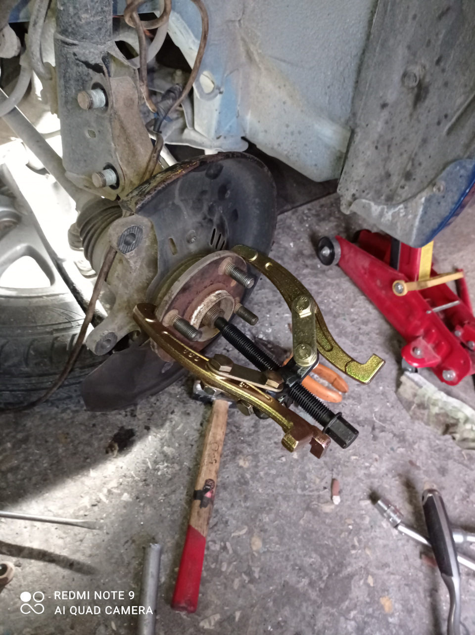

Откручиваем ступичную гайку. Берем обратный молоток. И тут нас ждал сюрприз.
Оказывается вал на витце длиннее. И обратный молоток не подходит. А вернее нет возможности его прикрутить.
Ну чтож. Для этого есть другой способ. 3х палый съемник. Делает тоже самое. Только без резких ударов.

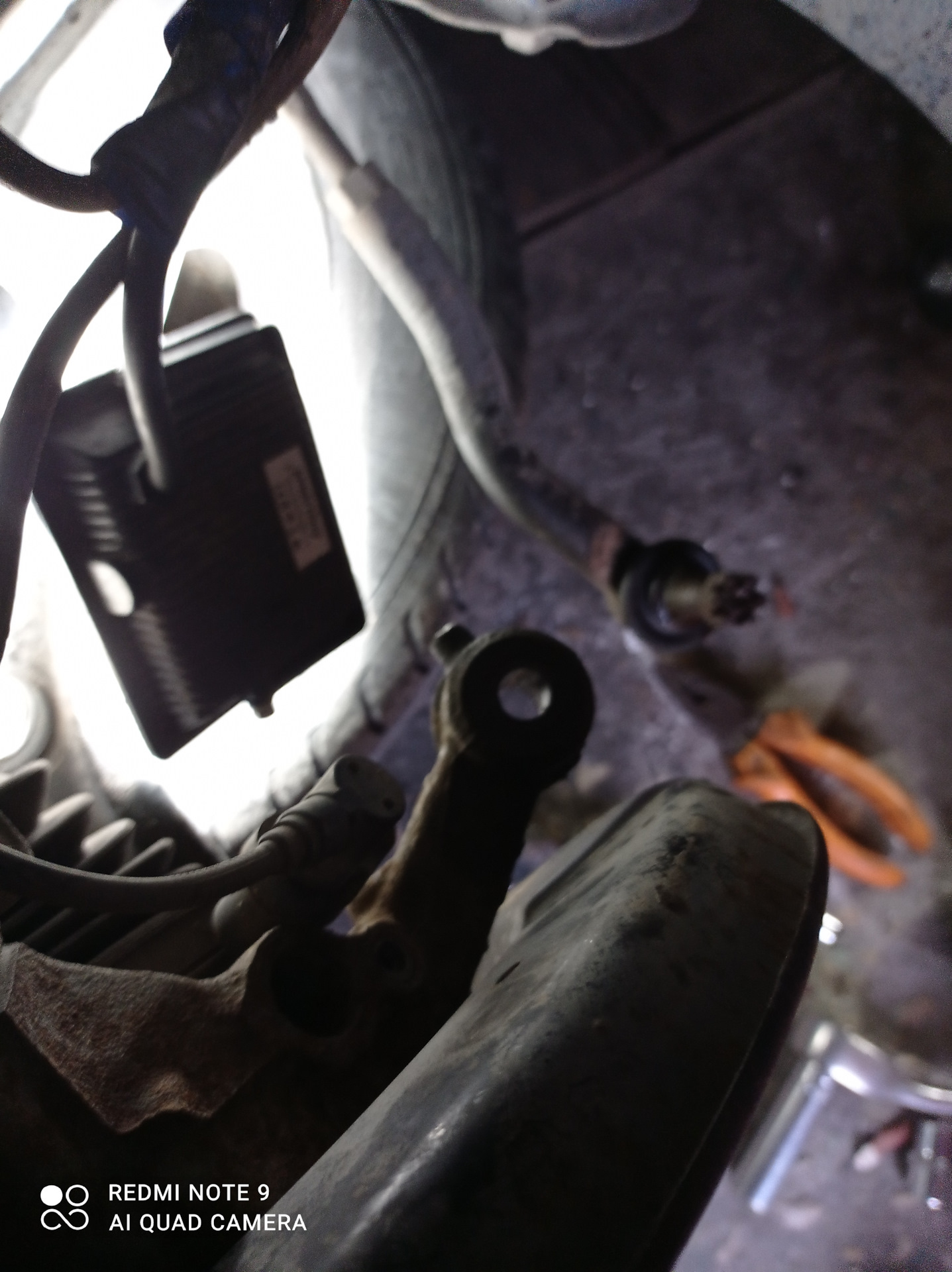

Отсоединяем рулевую тягу, снимаем с шаровой. И со стойки ступицу. Не забываем за датчик АБС.
И ступица у вас в руках.

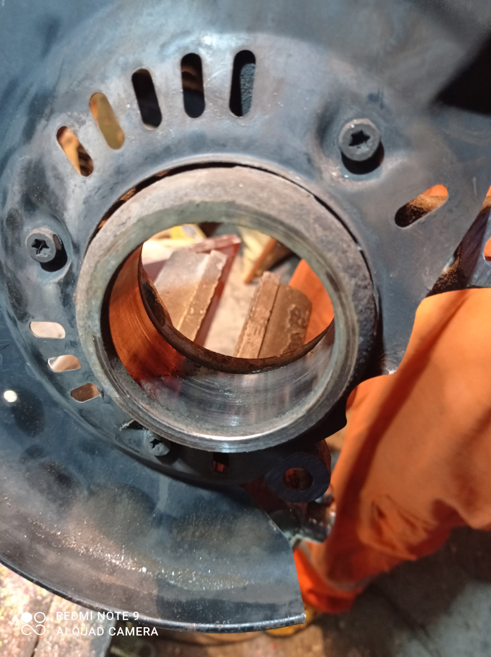

Снимаем стопорное кольцо.
И выдавливаем внутреннюю обойму съемником. Им я раньше уже это делал. Потом выдавливаем наружную обойму.

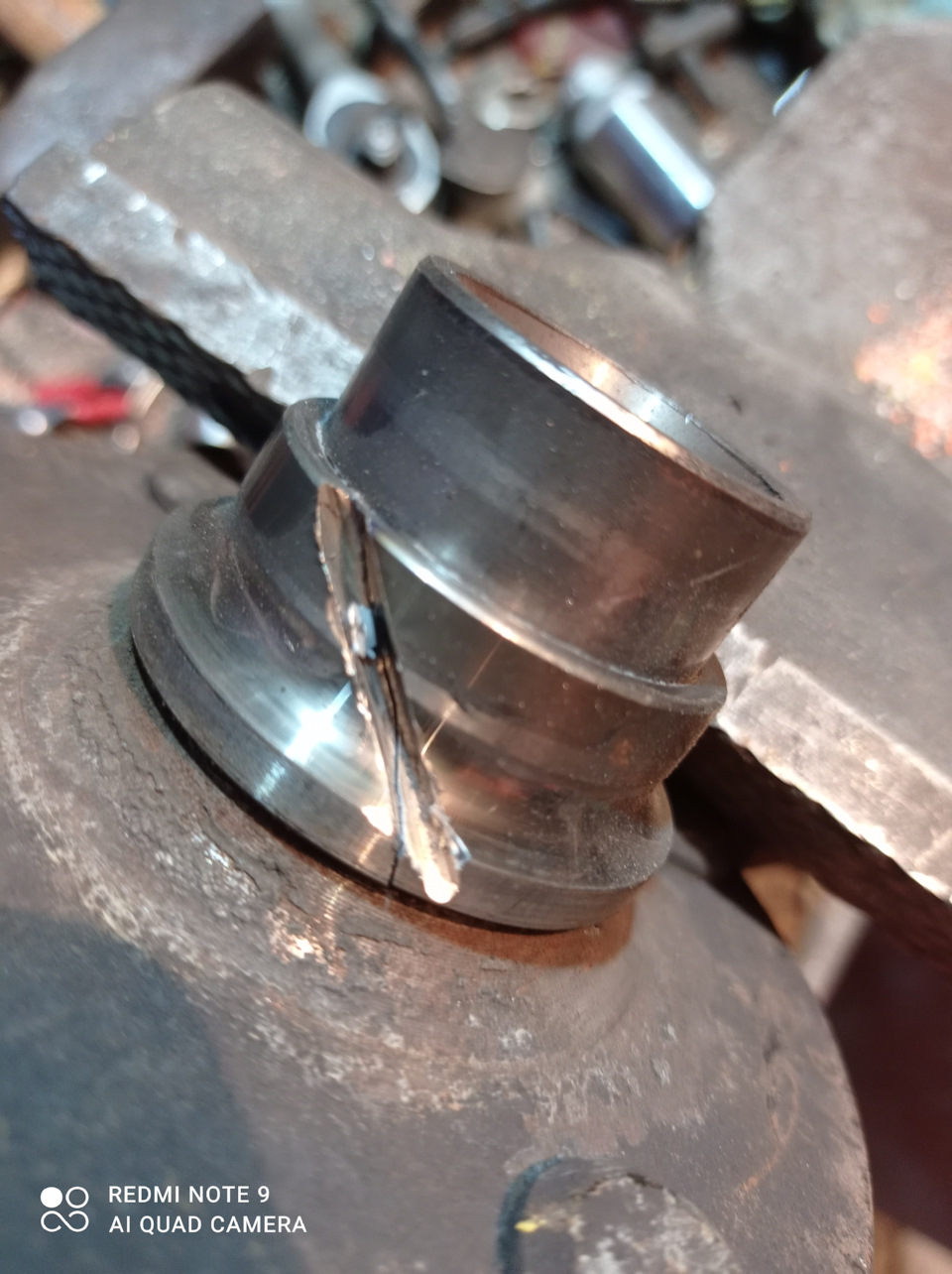

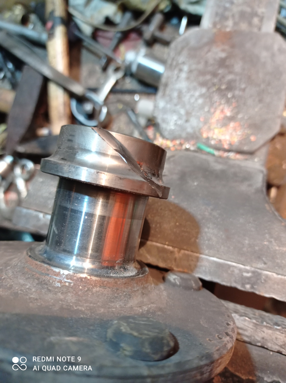

Внутреннюю обойму пилим болгаркой. Не до конца. Иначе повредите вал. Берем зубило и по щели резким ударом лопаем обойму.
Все

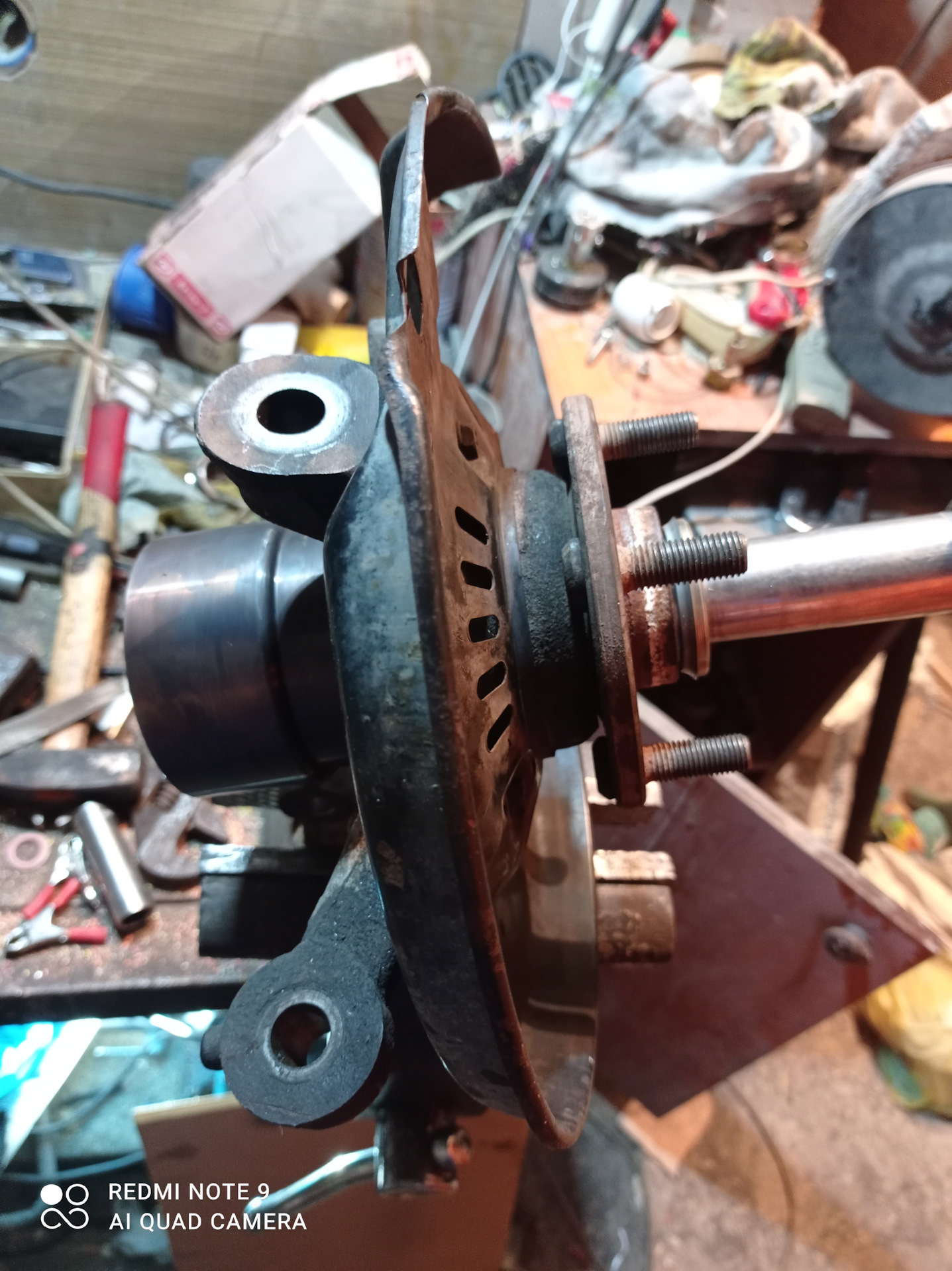

Ставим подшипник. Потом внутреннюю часть. Все это тем же съемником. Ставим кольцо.
Оху ж это кольцо. Очень неудобно его ставить. Но все удалось.
Собираем правую сторону.

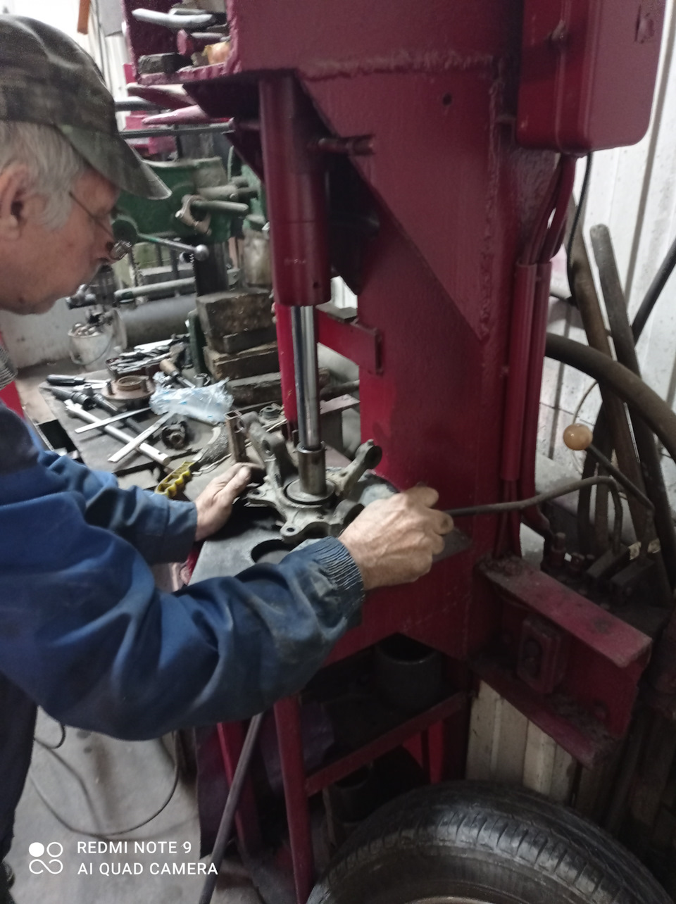

Хорошо когда есть вторая машина. Садимся с дочкой в Фунт и едем на авось в СТО. Он не далеко. Но воскресенье. Нам повезло. Он работал. И мужики взялись мне помочь.
Все таки пресс это весч. Буквально за 10 минут я получил назад ступицу с новым подшипником.
Все удовольствие 300 р.

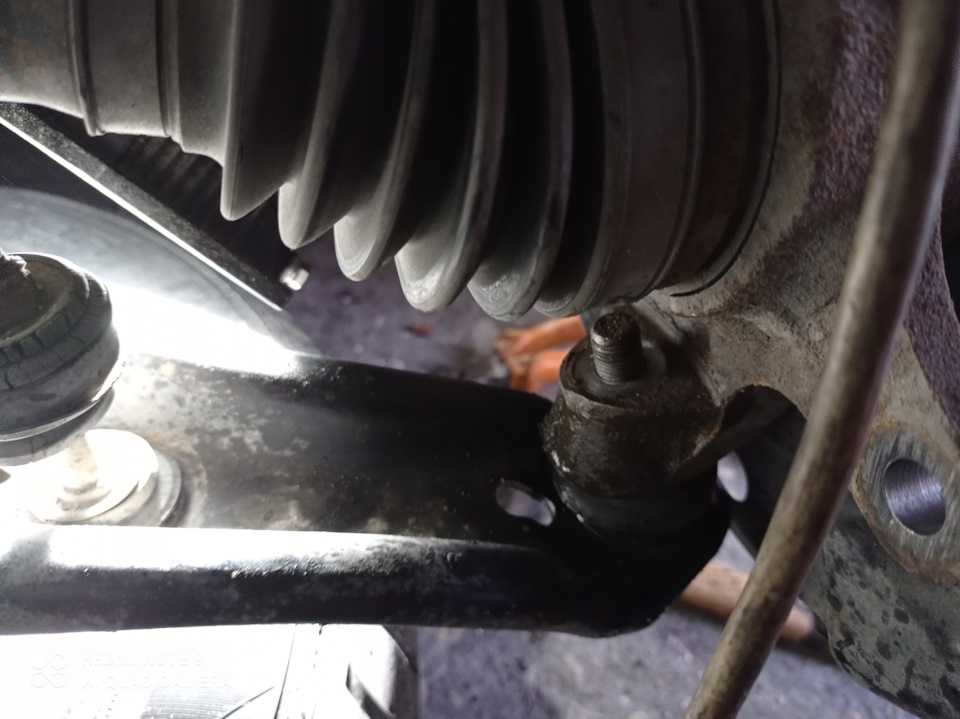

Но это еще не все. Обнаружен порванный пыльник на шаровой.
Естественно нужен новый.
Лезу в Эмекс. Там только МАСУМА. который я брать не хочу. И доставка его 4 дня.
Едем в город по магазинчикам. Нет ничего. От тазов не рассматривал. Да и надежности в них не вижу.
Короче принято решение брать целиком шаровый 555. Который был в наличии. Но ставить его не стали. Только пыльник. А шаровый пусть полежит. У меня снятые рычаги есть. Туда запрессую по свободному времени его

Добрый день, а для чего пилили и ломали обойму? Что то ничего понять не могу(
Привет. чтобы ее снять. она сидит очень плотно. Пилится чтобы можно было расколоть. Тем самым дать слабину и обойма снимается
