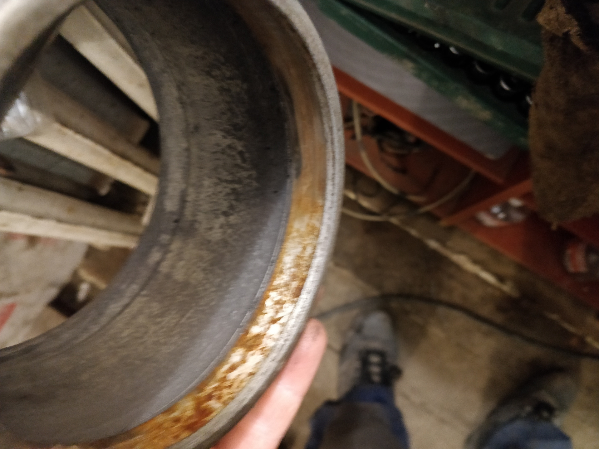

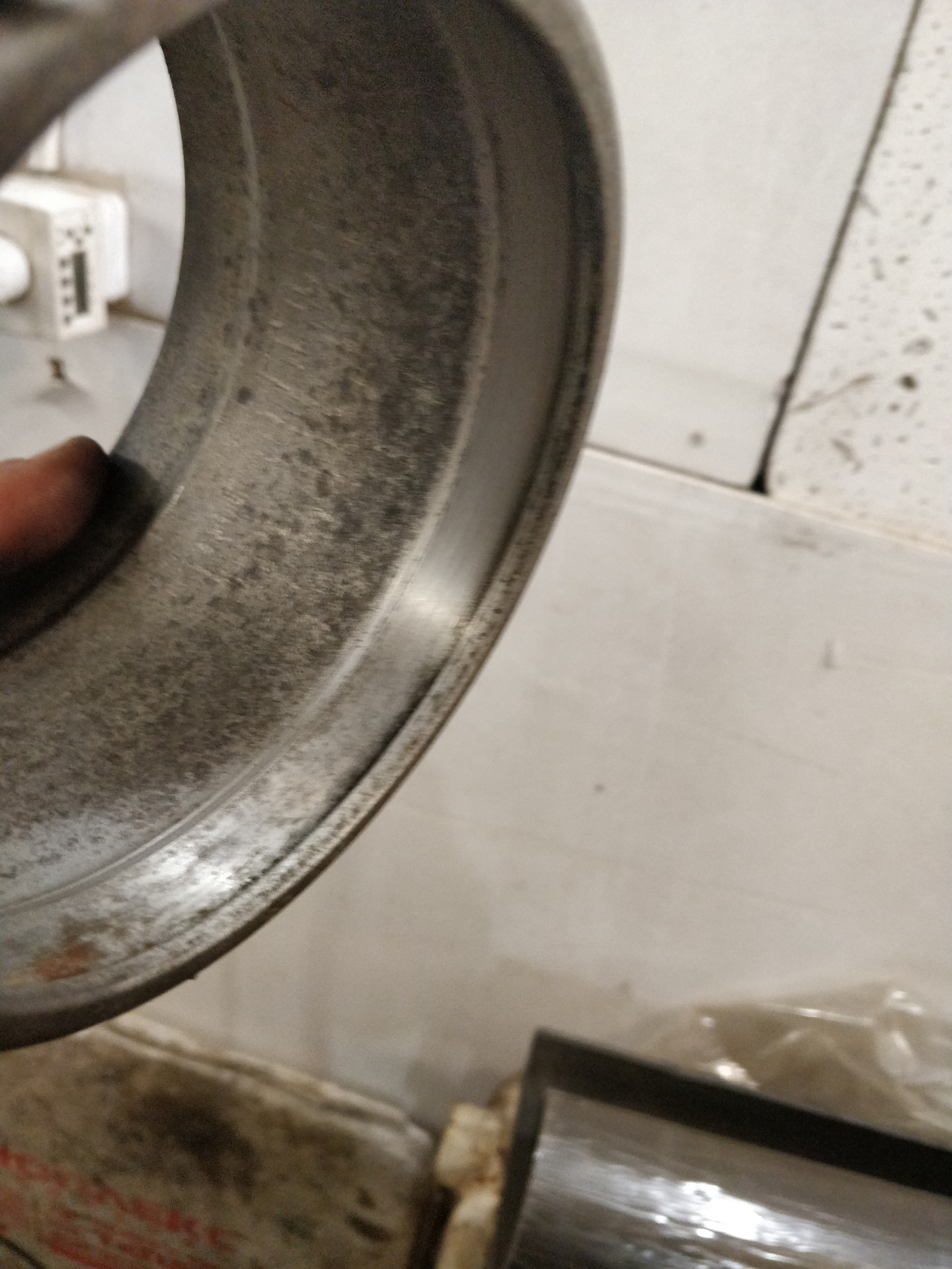

Снимаем тормозной барабан и откручиваем 4 болта что крепят ступичный подшипник к кожуху с колодками — но чтобы на них насадить головку нужно немного отогнуть защитный пыльник.

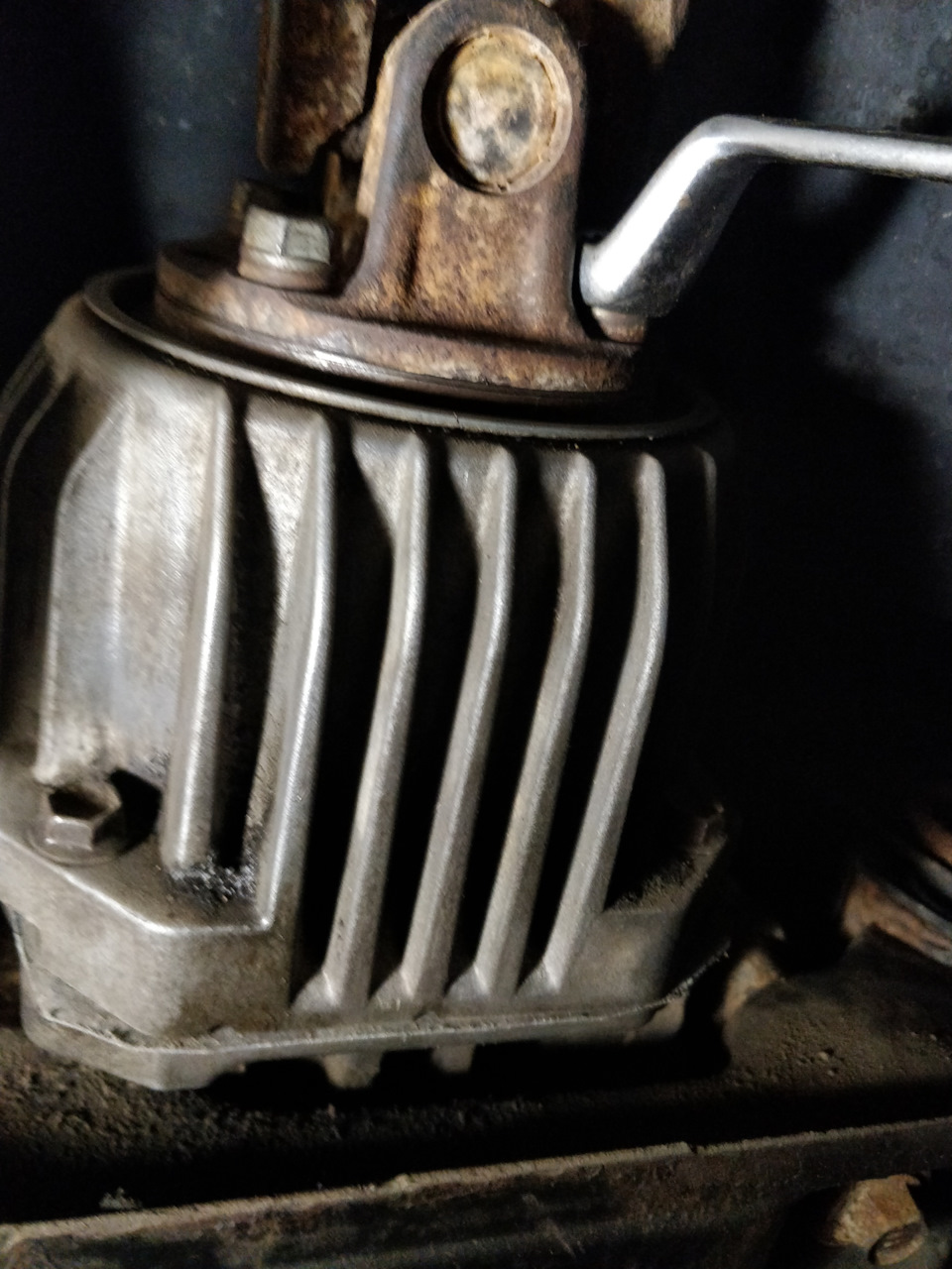

откручиваем 4 болта крепления кардана к муфте ключем 14 (желательно накидной)если болты не срываются и прокручивается кардан, то тогда ставим положение автомата на парковку и срываем болты.
Открутив болты — снимаем кардан, он сидит на направляющей (немного молотком обстучав он слезит-если не слазит можно зубило наставить в место стыка и обстучать)

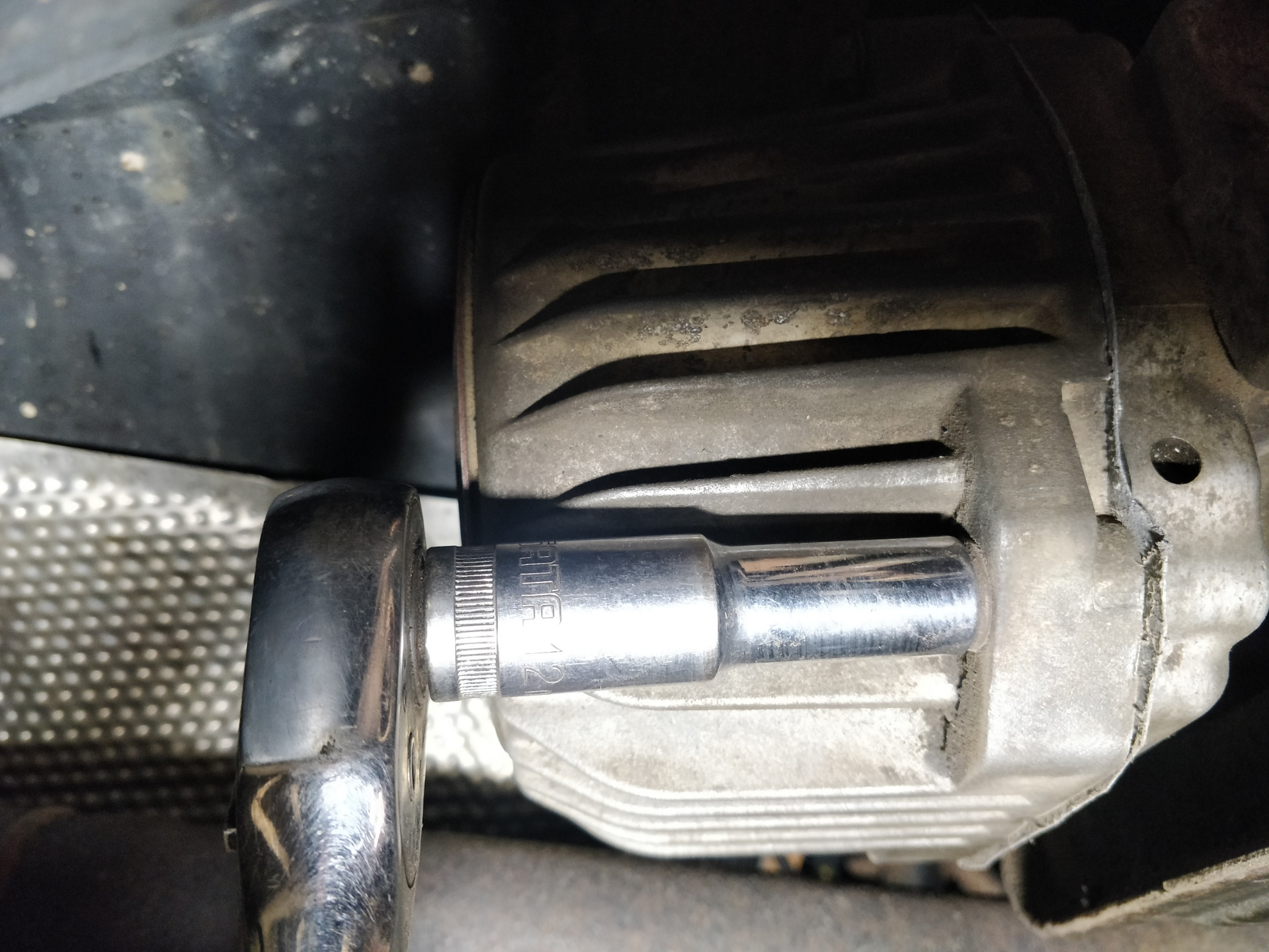

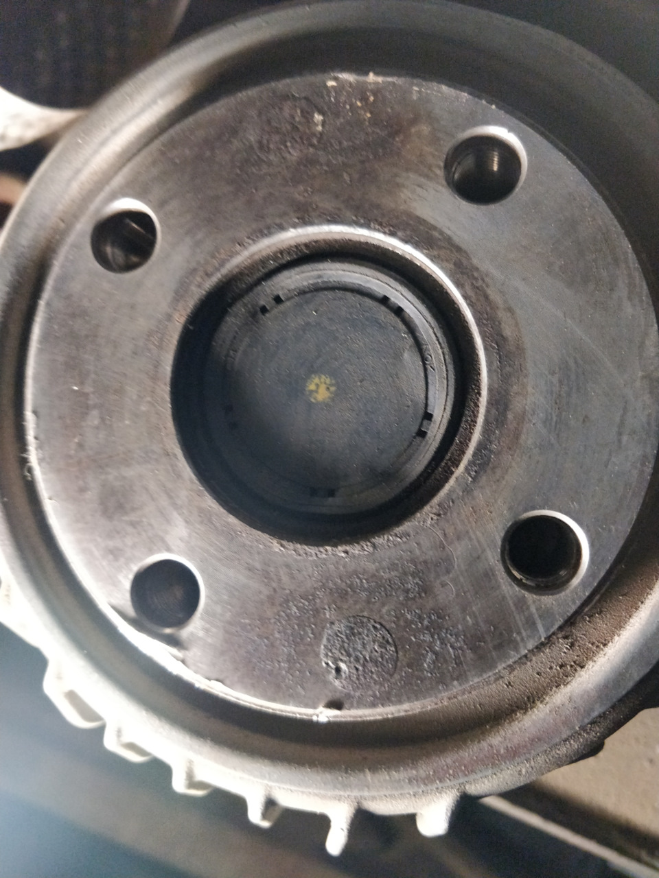

Откручиваем 4 болта крепления муфты головкой удлиненной на 12
Муфта сидит на двух направляющих (они расположены возле отверстий под болты по диагонале )скорее всего ее тоже придется обстукиваить-она сама может не слезть

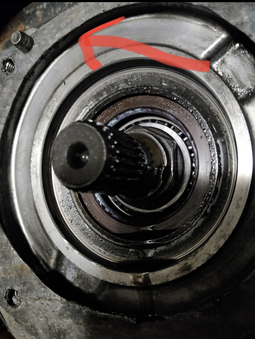

Теперь когда снята муфта-можем сразу заменить сальник в редукторе (его в любом случае лучше поменять)

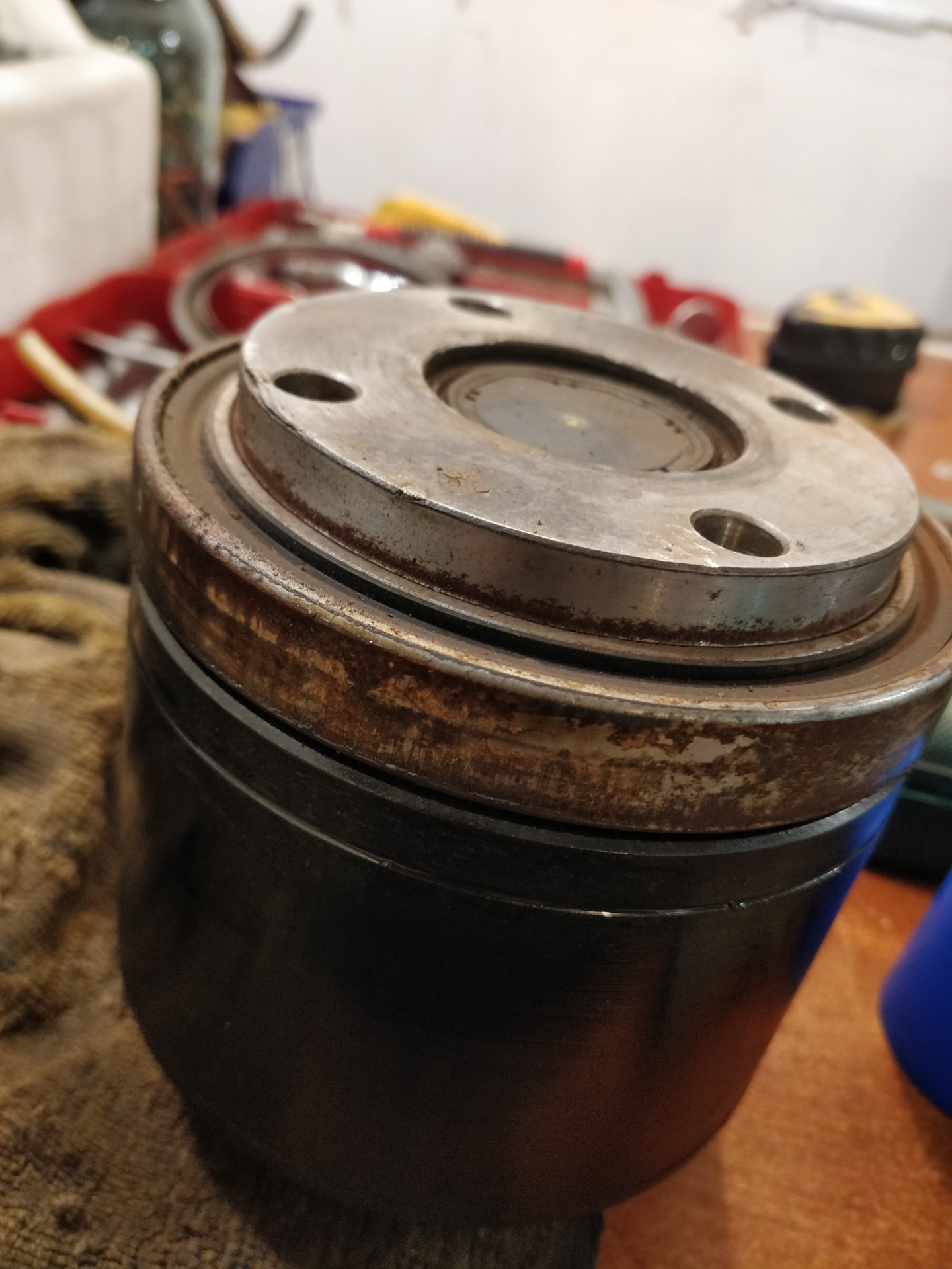

4. Теперь снимаем пыльник (можно отвёрткой)и чтоб нам освободить вискомуфту от корпуса ее нужно немного нагреть(я грел промышленным феном) в месте крепления подшипника к корпусу
Немного подстучав он должен слезть
Дольше снимаем подшипник — у меня тот, что поменьше, снялся плоской отвёрткой,
который большой подшипник- я его немного отвёрткой стянул, а дольше уже съёмником.
5. В новых подшипниках я снял пыльники чтобы проверить там смазку-ее там толком не оказалось. Добавил немного смазки для подшипников, покрутил их и установил пыльники обратно.

поясните а под заглушой на фланце муфты, какая жидкость? трансмиссионка редуктора ?
Под заглушкой жидкости не должно быть, у меня из за прохудившегося сальника натикло Теда масло с редуктора
у меня вроде дренаж сухой а из под фланца кардана подкидывает масло.а судя по фоткам сальник препятствует выходу жидкости внутрь корпуса муфты, а через шлицевую никаких же препятствий и как раз на пути заглушка
Там масло может взяться только с редуктора-как раз из по сальника она туда и попадает .Подшипники у меня и умерли из за масла…оно в них попало и вымыло смазку
