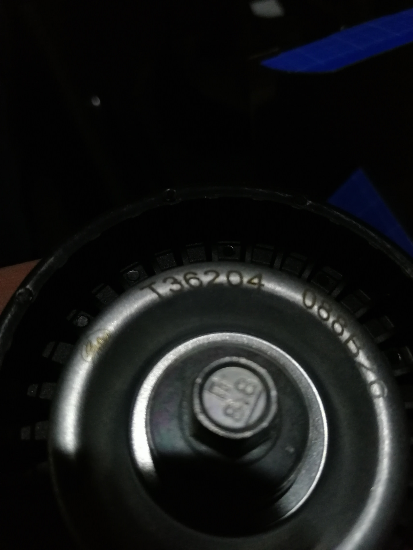

Всем привет. Заказал обводной ролик SKF VKM34050, по отзывам вроде неплохой, искал специально этот ролик.
Забрал сегодня, дома начал распечатывать все запчасти и что я вижу🤦♂️в коробке ролик GATES T36204, с невнятным подшипником с надписью 6203…и все.
На самом ролике есть штампы гейтс. Есть смысл его ставить или нет? Цена примерно одинакова, но меня смущает подшипник.

Проще взять металлический ролик от мазды LFH1-15-940 или китайский ASVA FDBP 008 и менять сами подшипники.
как раз этот вопрос изучаю) не могу разобраться с подшипниками… какой номер брать, что то из нтн, снр, койо, начи, не вкурсе?
я беру 6203 подшипники Koyo, прессую в тисках, головкой на 30.
подшипники у нас в магазине стоят порядка 200 рублей…даже если попадется "левый" подшипник… не так дорого поменять …
