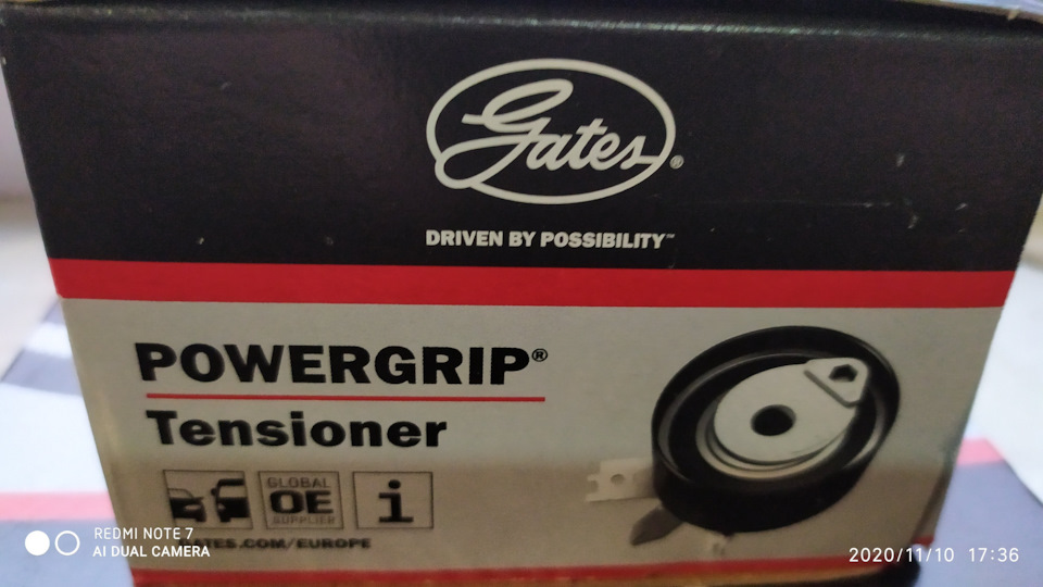

При покупке авто я спросил про грм, а именно когда его меняли. Сказали что был менян на 110000 км прошлым хозяином, ну я и поверил. Когда менял прокладку крышки клапанов я не обратил внимание на его состояние. За неделе две до отъезда на вахту решил заглянуть что там твориться. Увидев я понял что его походу вообще не меняли, а если-бы приехал с вахты зимой и завел, то я думаю движок крякнул. Купил ремень гатес( говорят он в оригинале лежит) ролики и сальники. Помпу решил не брать, так как работала она без нарекания. Менял не сам, загонял к человеку который много лет занимается движками. При снятие ремней с навесного выяснилось что и они мертвые( а их в фит сервисе ещë в 2017 было сказано заменить- когда машину пробивал через дром) . Также выяснилось что прокладка крышки клапанов опять бежит, хотя недавно менял. К вечеру я забрал машину, звук мне кажется даже тише стал, хотя он и раньше не громко работал. Прокладку я через несколько дней смотрел- опять отпачивает. Ремень грм Gates 5457 XS, ролик натяжной Gates T43135, ролик паразитный GMB GT-10160, сальник распредвала Ajusa 15013300, сальник коленвала Hyundai/Kia 21421-23020, ремень помпы Mitsuboshi 4PK890, ремень кондиционера Mitsuboshi 4PK855, ремень гур Mitsuboshi 3PK675.
Комментарии 67
обрати внимание на фото ролик натяжной ГМБ а дожно быть ГЕЙТС, я себе тоже щас ГРМ собираю, Заказывал ролик натяжной Гейтс коробка инна а ролик был ГМБ сказал что это ) сказали ну может ошибка )
У меня ролик натяжной гейтц, а паразитный gmb
обрати внимание на фото, сам подшипник в ролике !
Да я уже увидел, подшипник gmb
а я заказывал этот ролик тоже gates а обводной LUK так в обеих коробка все класс ) а подшипники GBM по 400р которые стяот !
Это нормально. Ни где не написано Гейтс на подшипнике. В оригинале натяжной был Гейтс, а на обойме подшипника — GMB. Гейтс подшипники не делает, да и механизм скорее всего тоже — просто под своим брендом продают.
