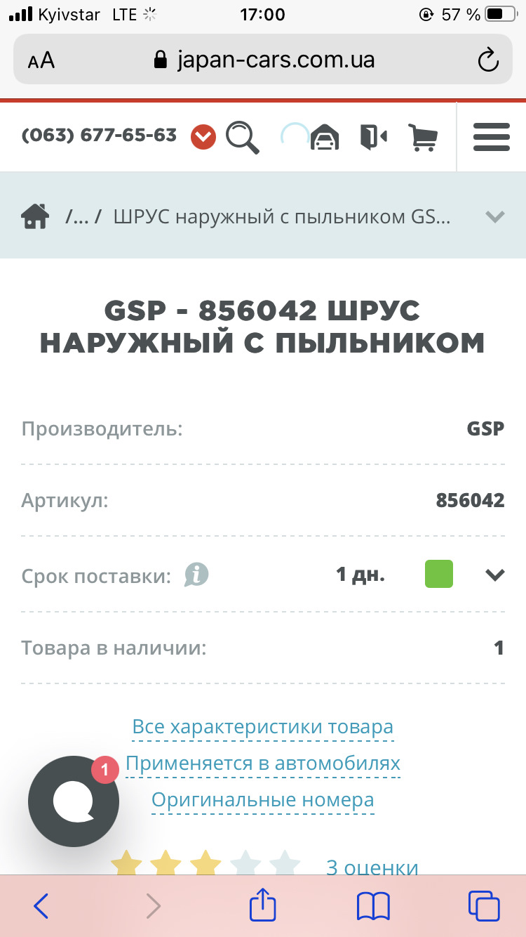

Запчасти на фото: 856042
При повороте на право издаётся хруст, шрус под замену. Вот вопрос: на субару шрус меняется в сборе с приводом или можно отдельно ? Так как цена привода немного больше

Ничего особенного в них не должно быть. Если запчасть есть в продаже. Я в автодоке смотрел.
Если бюджет ограничен, менять привода местами. Но учти это просто отсрочка проблемы. Gsp Китай неплохой. HDK Япония, но нужно искать. Есть вариант махнуть привод целиком от SKF.
Gsp цена около 700 грн, skf- 2700

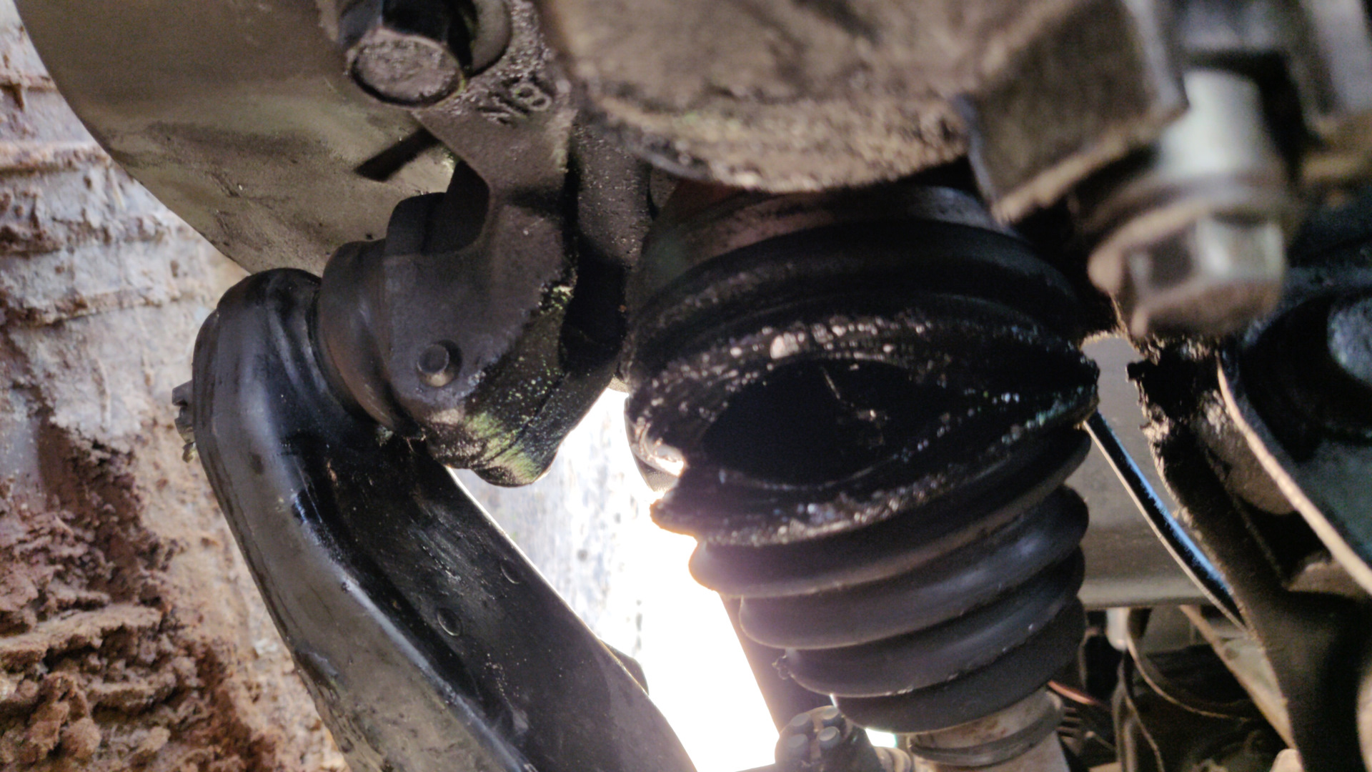

На днях порвался пыльник наружный.
После раздумий, купил наружный ШРУС с пыльником (primo- Китай) на несколько недель.
Заказал привод целиком SKF VKJC 7515.
Сегодня полез смотреть что там (пару дней назад при замене радиатора (оригинал — потёк после 12 лет и 112000км)). Обнаружил что порвался.
Сегодня почистил с наружи всё и завтра поменяю. Смазка осталась так что думаю что и старый привод оставлю на будущее потом.

Согласен, просто я не видел плохие отзывы на них. Поживём увидим. Я вообще надеюсь что мой родной живой и это только пыльник. Смазка внутри есть. Пару дней так ездил пока заметил. После замены пыльника будет видно что там. С момента как увидел, машина стоит и ждёт замены.

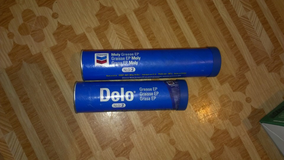

В 2015 году на импрезе менял шрус, смазку либо штатную из коробки набивал, либо из гаражных запасов (см.фото, одна для наружных, другая для внутренних шрусов), точно уже не вспомню. Откатал три года (примерно 20-25 тыс. км.), замечаний не было, с ним машину и продал.

У меня смазка была в тюбике)
Оптимизация…
