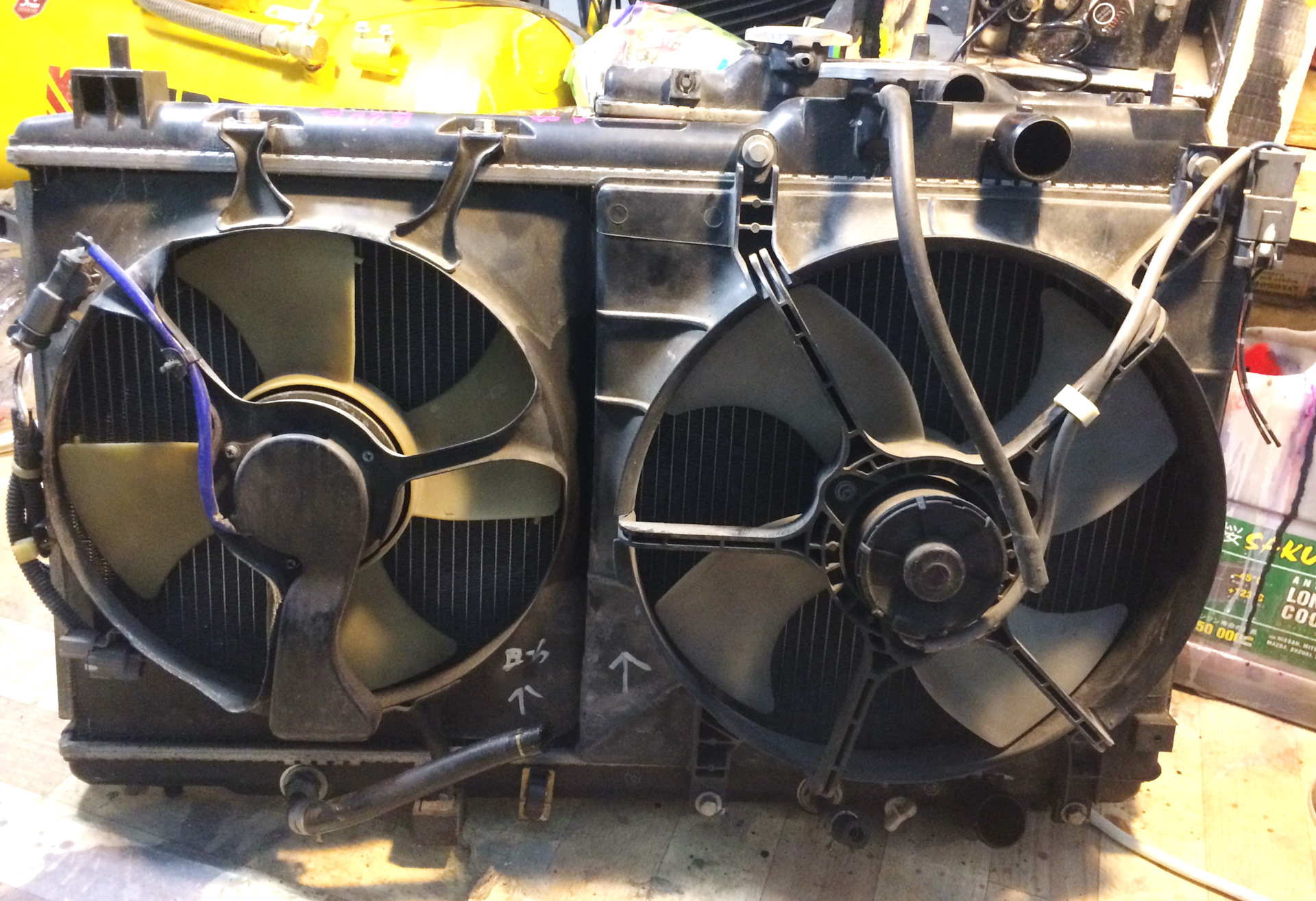

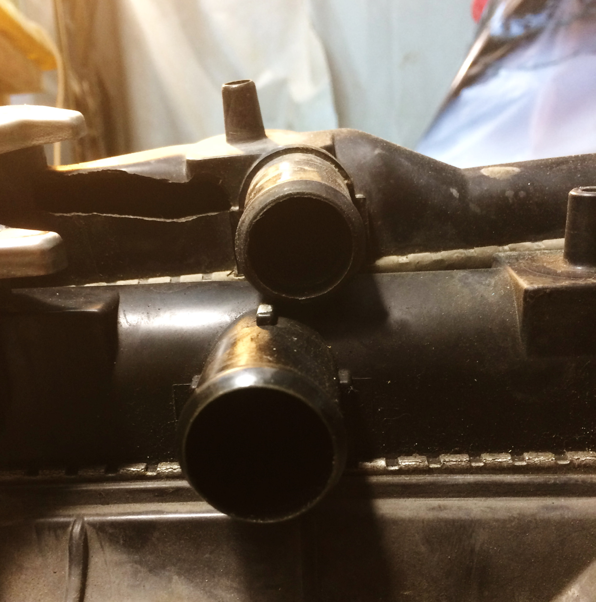

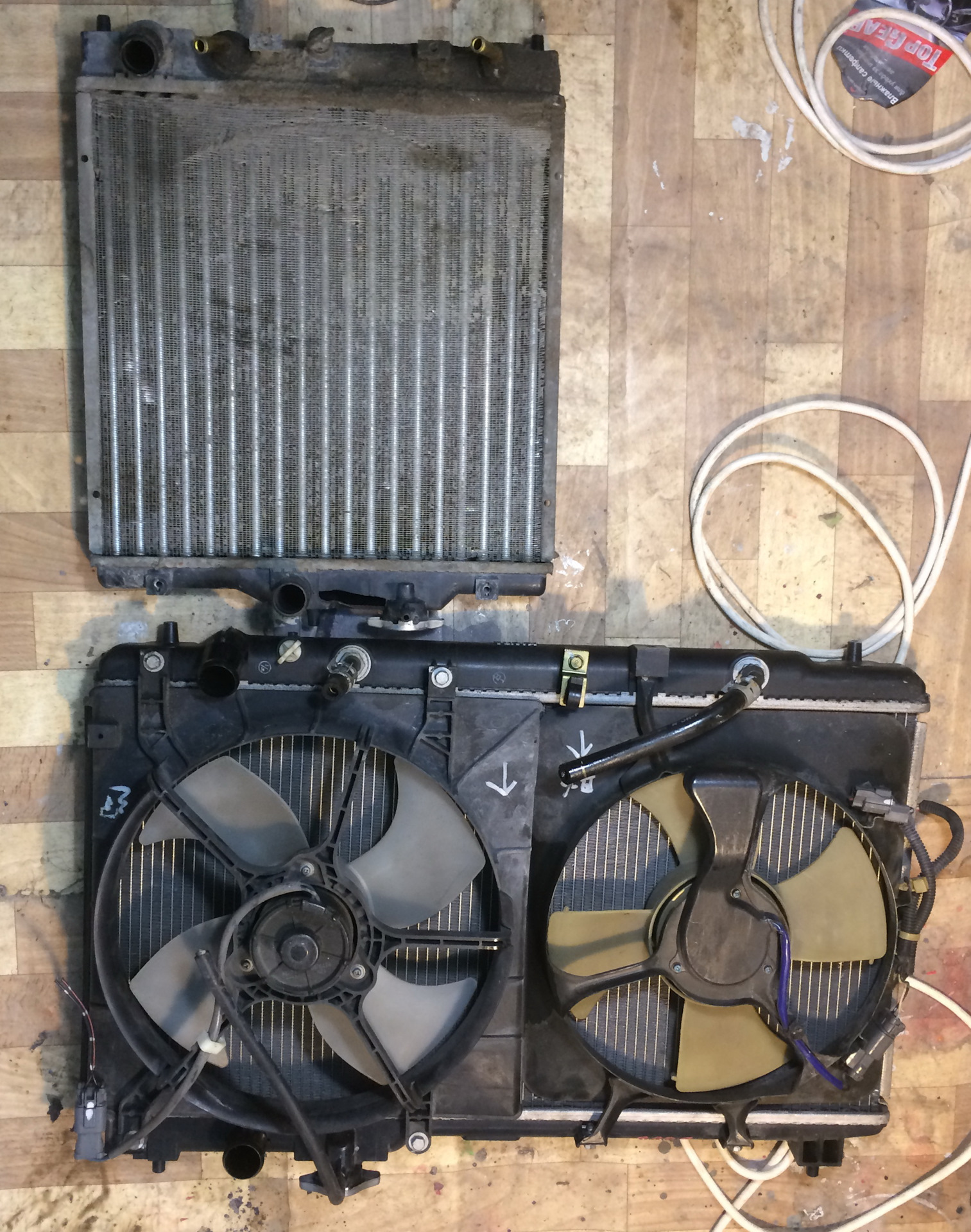

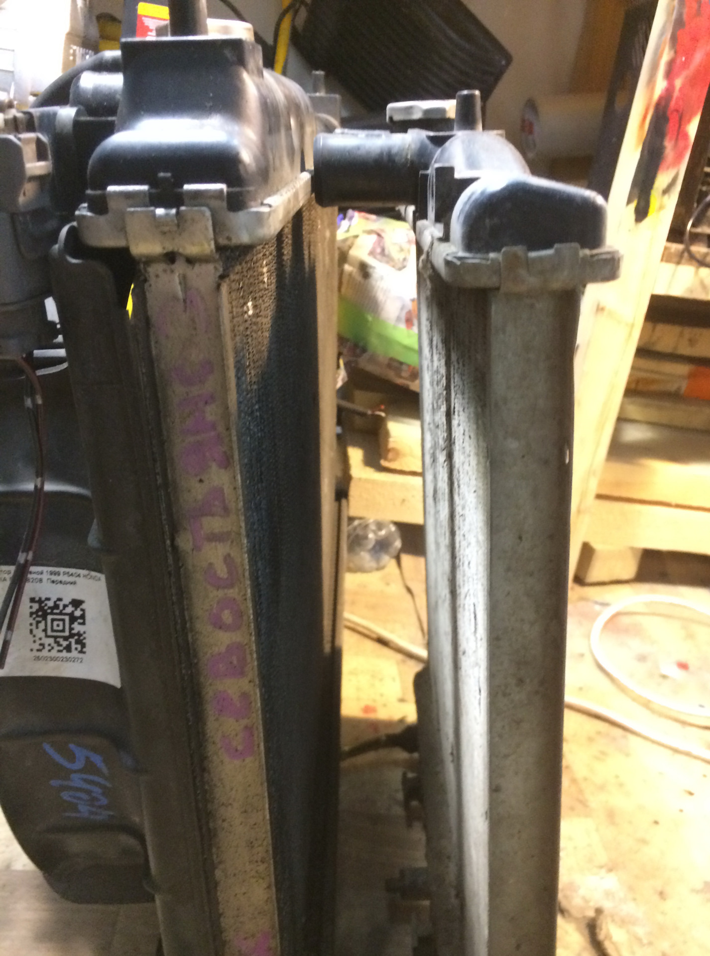

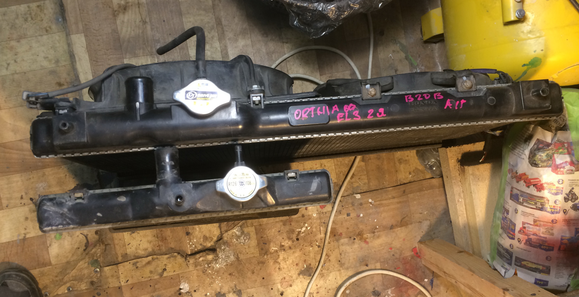

Пока приехал радиатор от орхии. Все в целости.

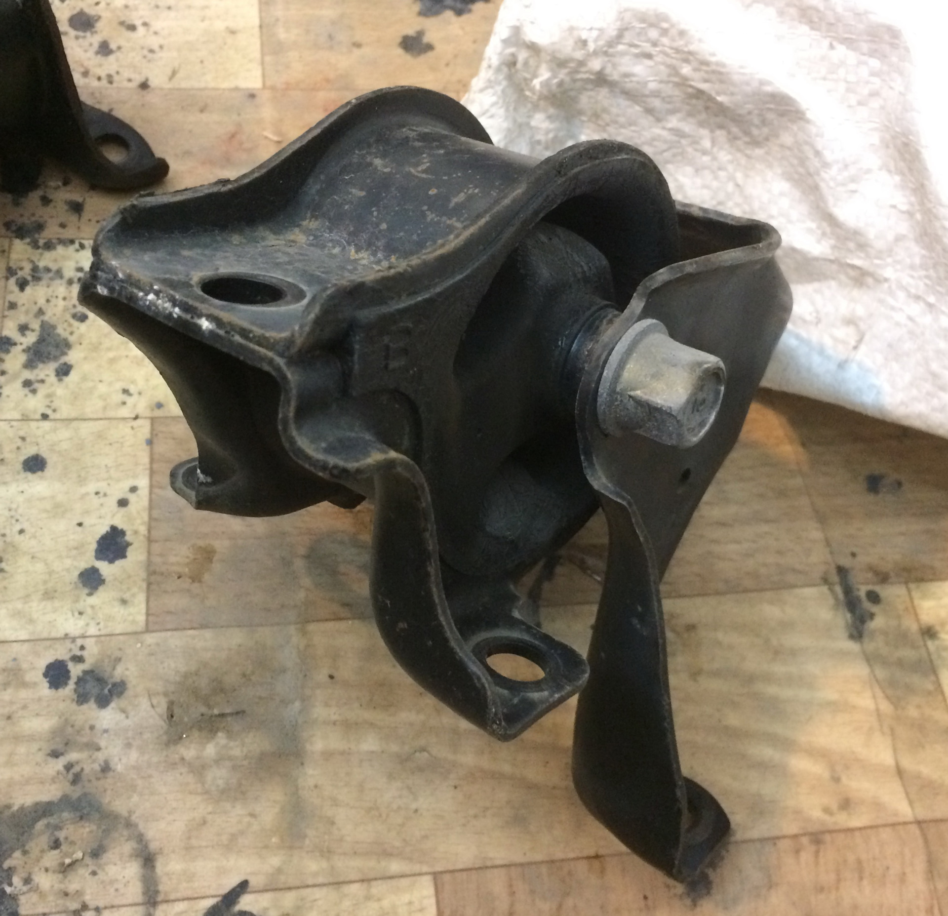

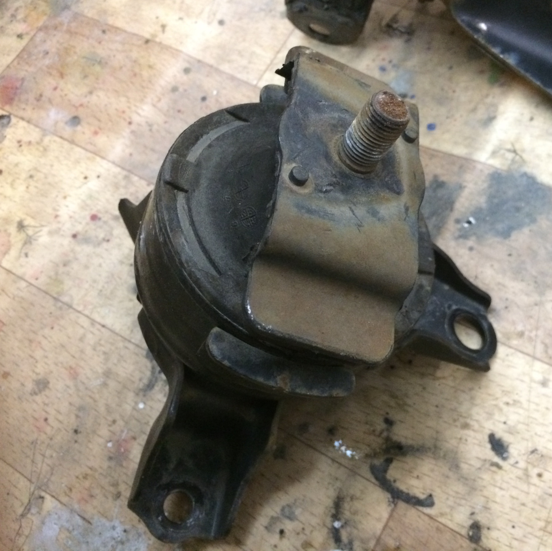

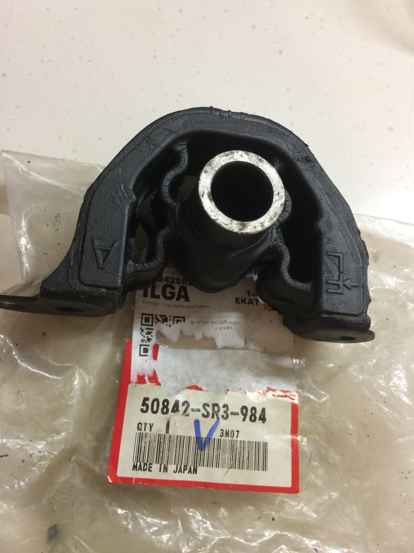

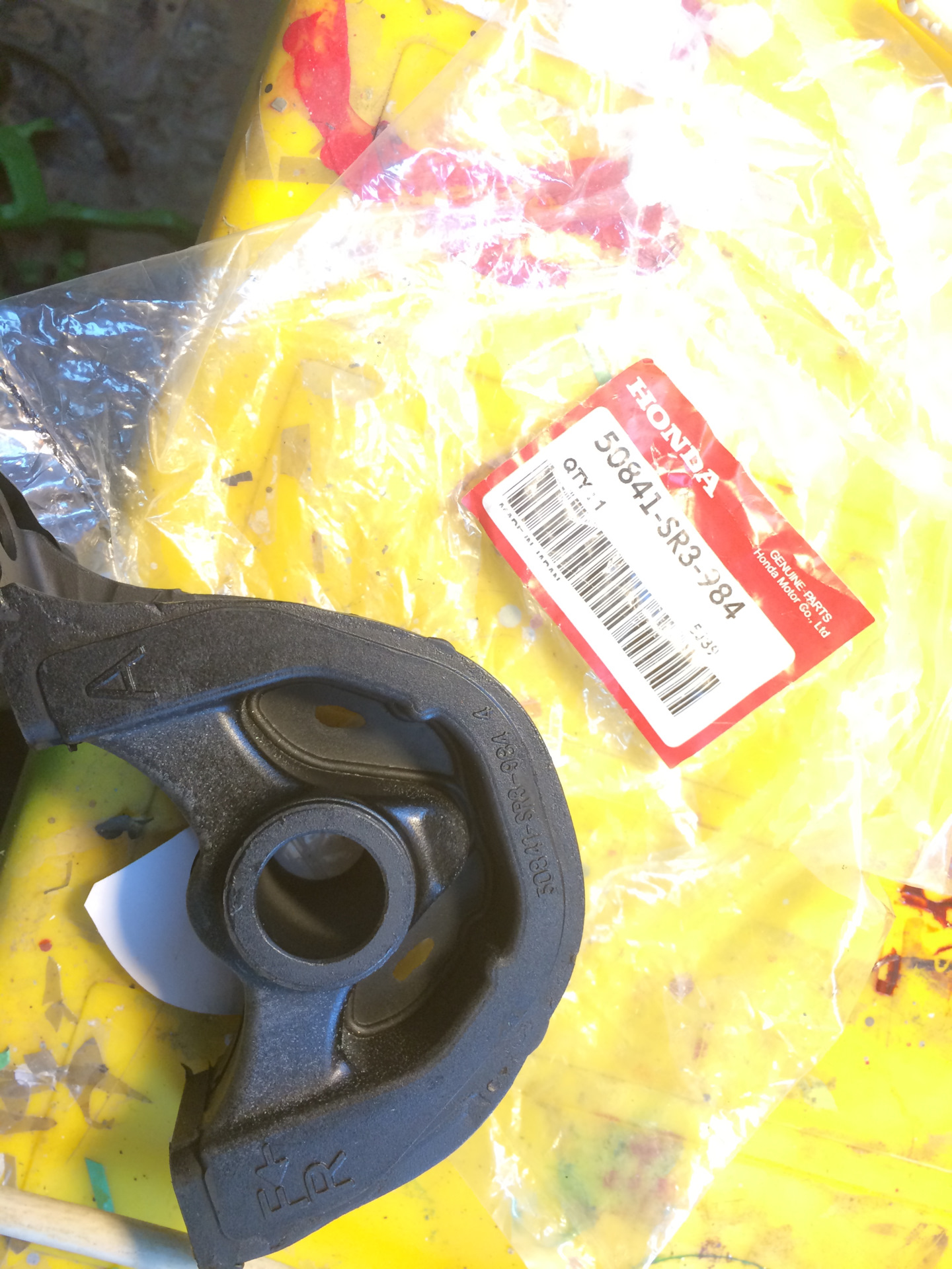

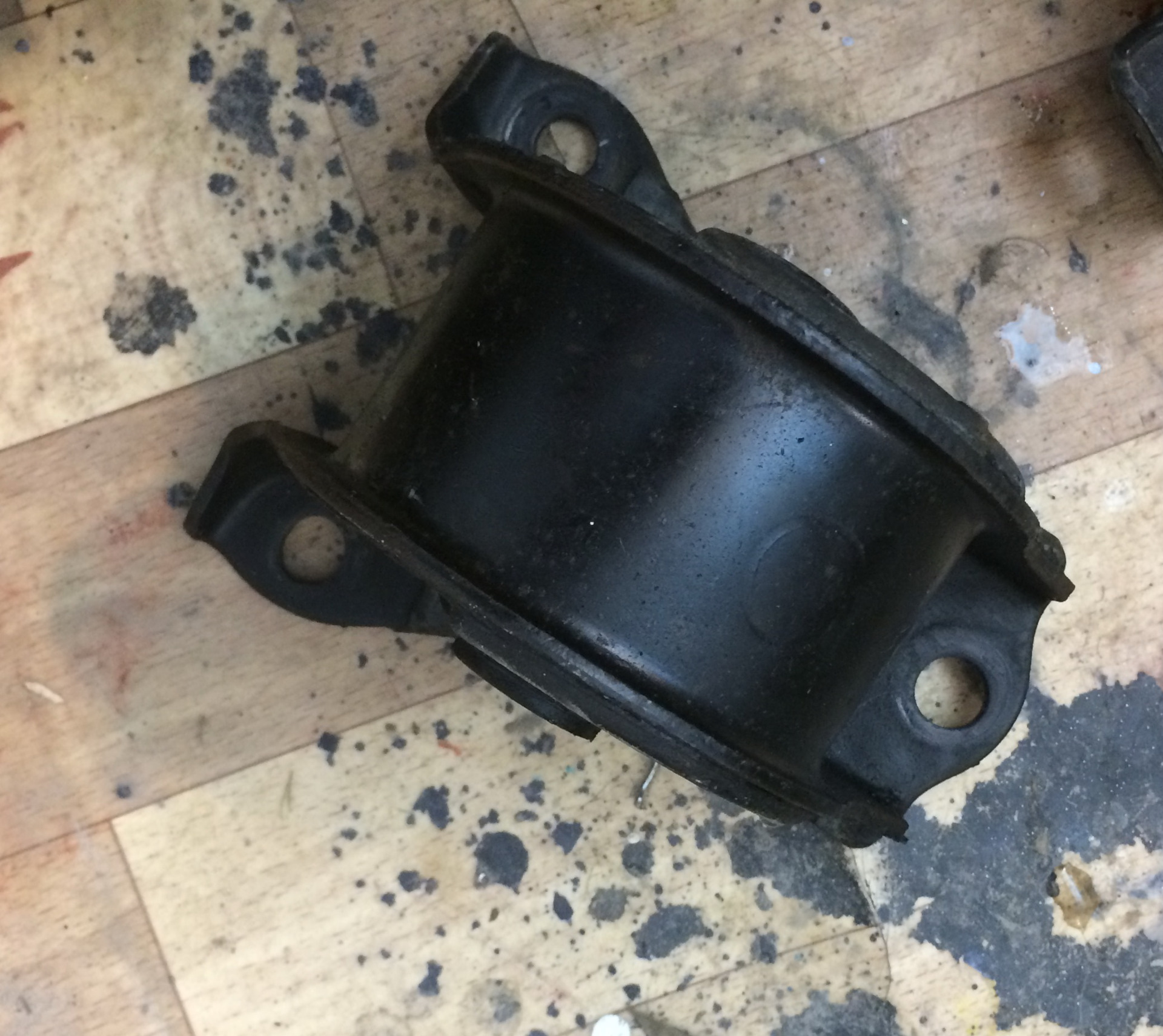

Приехали все подушки. Три задних контракт, две передних нижних новые.

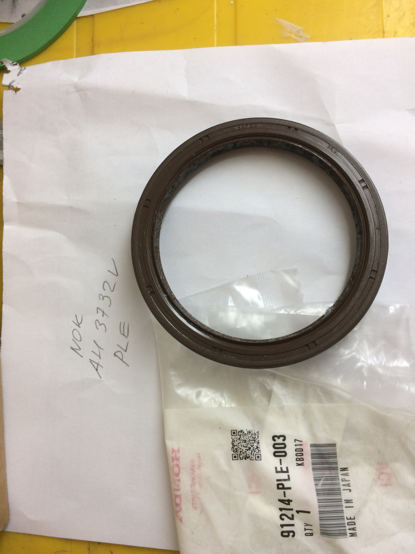

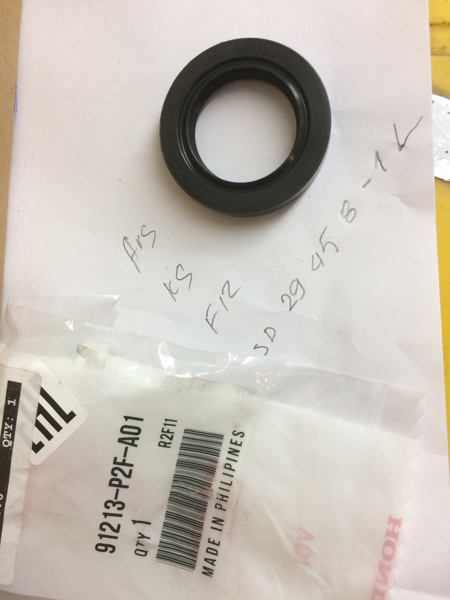

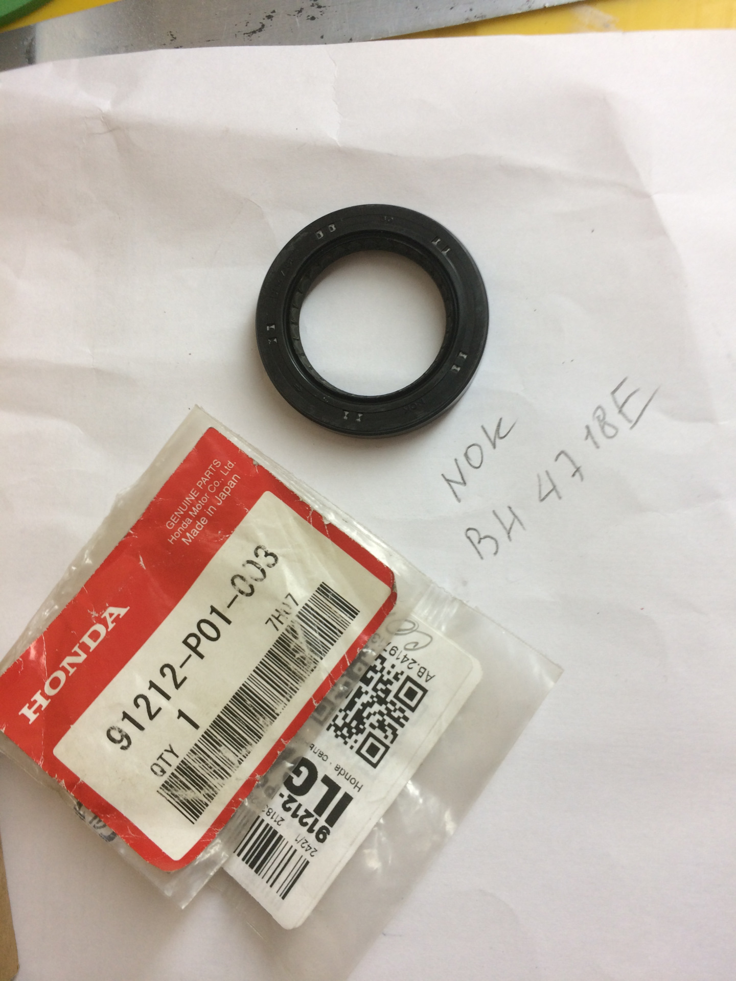

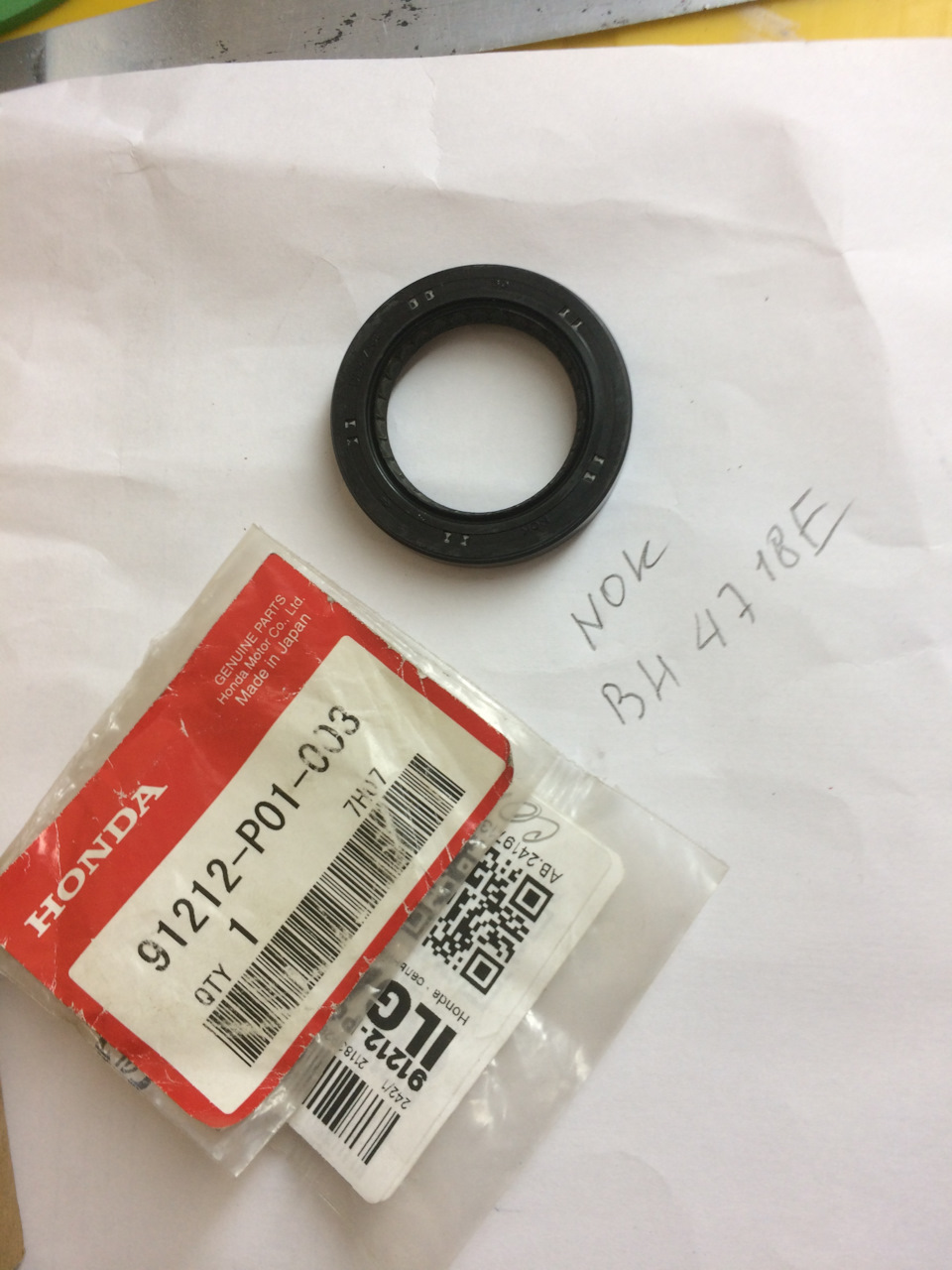

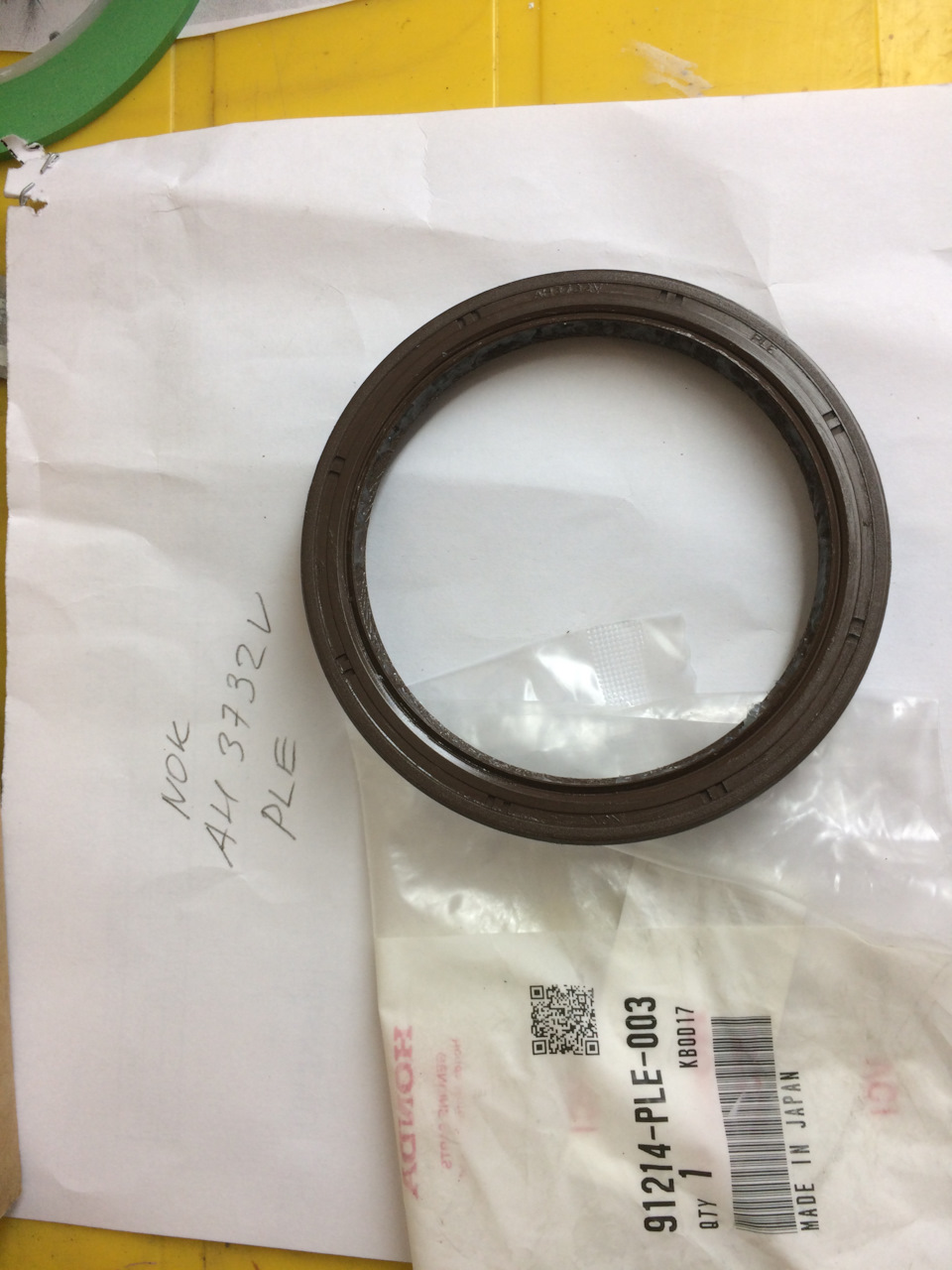

Сальники прикатили.Обращаю внимание на то, что написано карандашиком на листе рядом. Это обозначения с самого изделия.
Зачем обращать внимание на надписи? Все просто. Резинтехнику, как и некоторые другие изделия хонда берет у поставщиков сторонник. Да, проверяют качество, есть требования, но делают не сами. Например большенстов подшипников в хондах марки Koyo или NTN.
Так вот, два из трех сальников фирмы NOK. Причем выбит номер каталожный именно производителя а не хонды. И даже, если окажется что нет именно этого номера по каталагу в наличии, есть другие заменители того же производителя, по цене в 3-4 раза дешевле. Думаю, информация полезная.

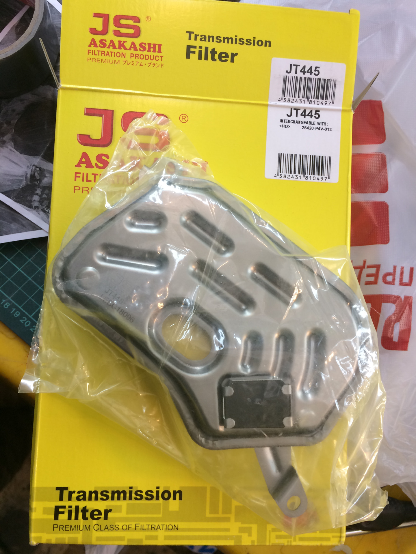

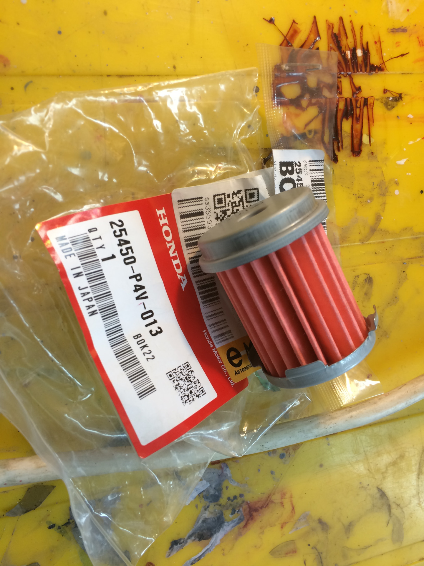

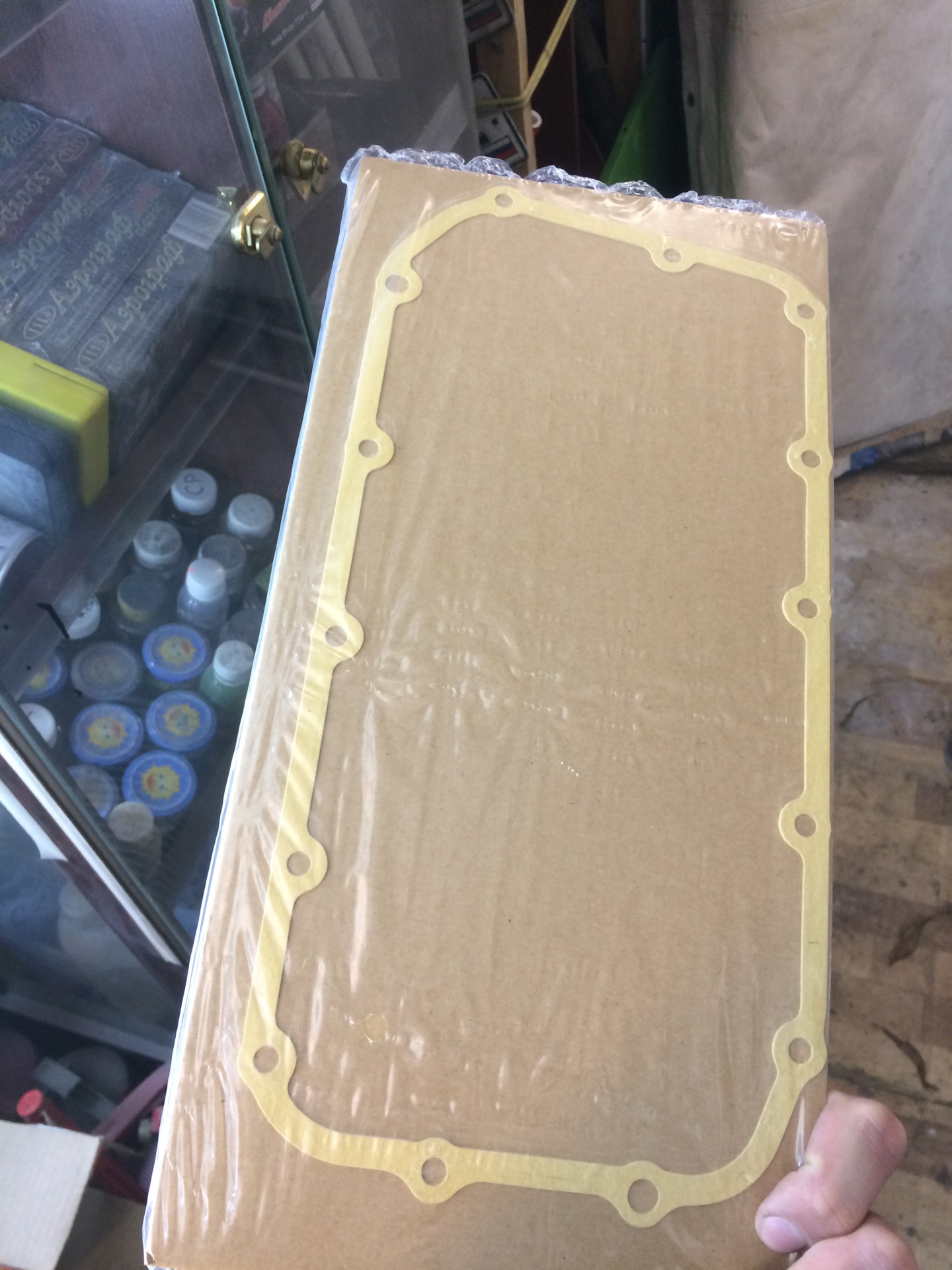

Расходники на вариатор все в наличии. Думаю, уто коробку обслужу сам, в ближайшее время. Все равно снята.

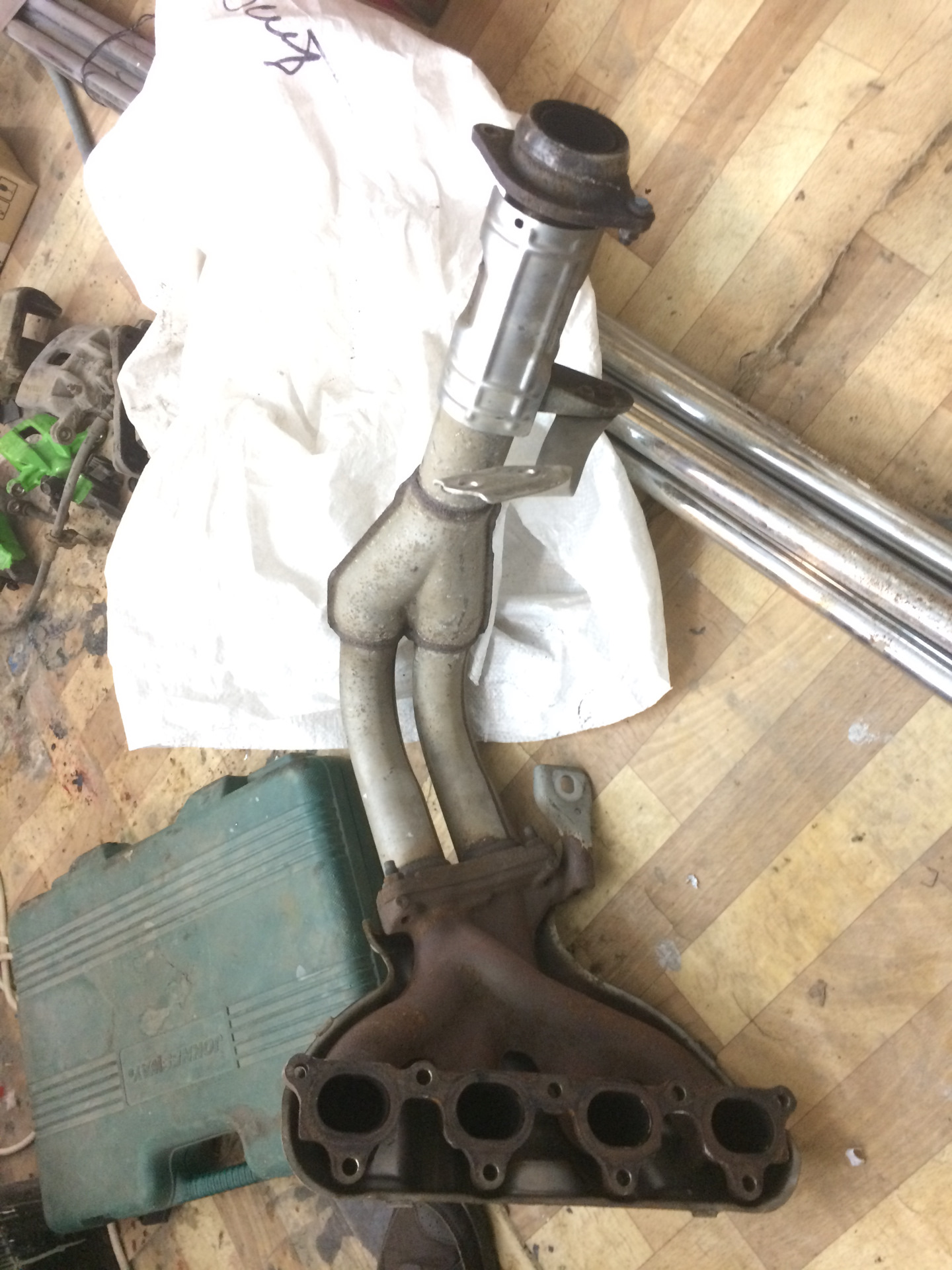

Кстати, если кому то нужен контрактный коллектор с Д-мотора, без датчика. У меня есть. Дорого).

Интересно, от орхии сильно отличается радиаотор по сравнению с одисеем.
Оооо… тут не ко мне вопрос. ))) орхия по геометрии очень близка сивику, а одиссеей- на врядли…
По чем колектор?
напиши в личку)
