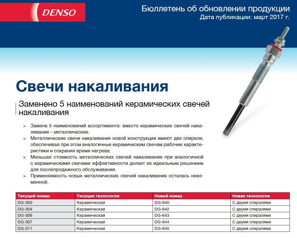

Хотел купить тоже отличные керамические свечи Denso DG-306, но так
и не смог их найти ни у нас, ни в РФ… Тоже твари производители сняли их
с производства, а на замену им стали выпускать только металлические DG-643…
Вы только посмотрите что они пишут скоты:
Типа "Нате вам новые свечки, они типа как старые, зато дешевле"

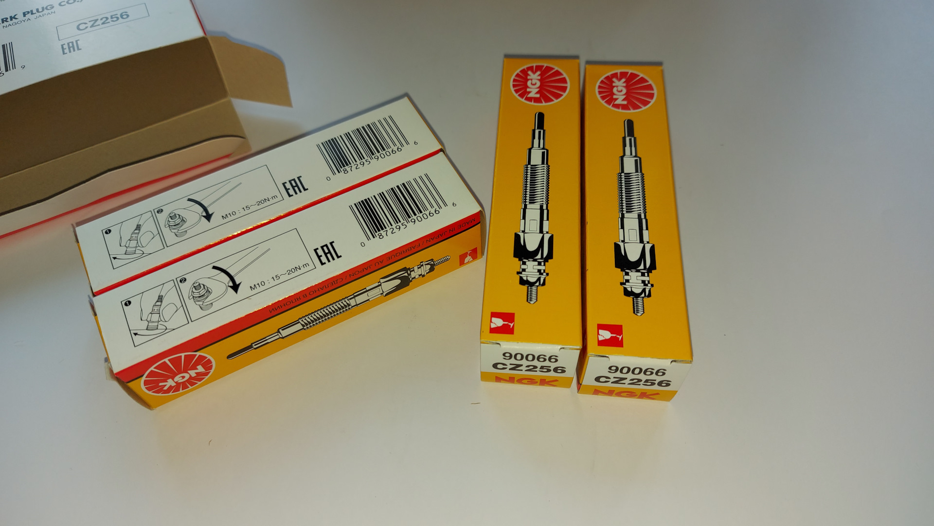

Ну а выбора то получается и нет… Пришлось купить NGK CZ256
За четыре свечи отдал 21.680 тн. (50$)
Сопротивление новых свечей NGK CZ256 составляет 0,8 Ом
т.е. сопротивление четырех свечей установленных на двигателе составит 0.2 Ом…

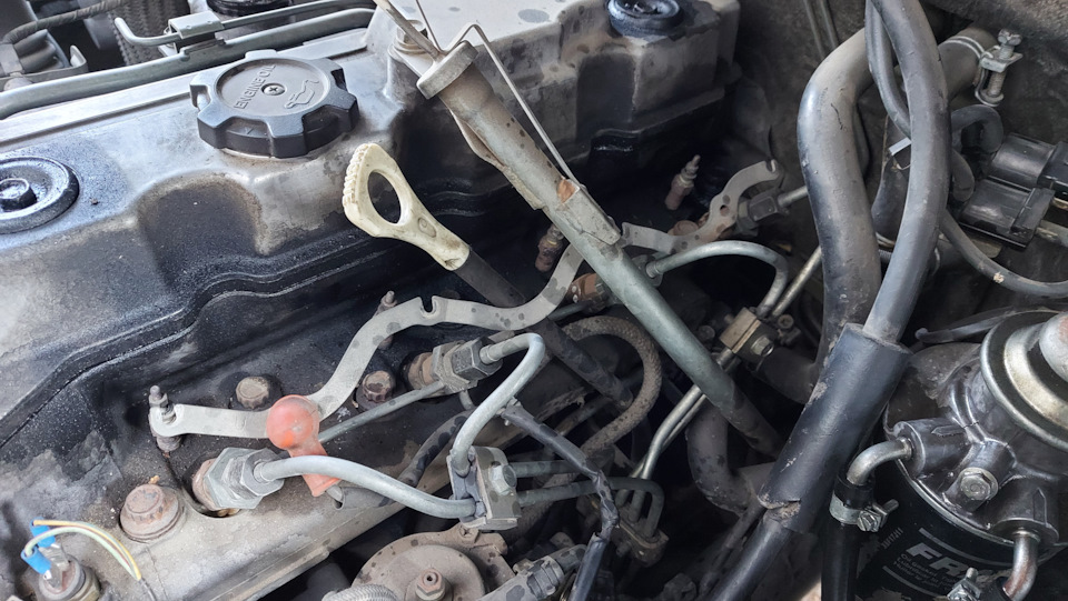

Ну и идем менять свечки, снял интеркулер, и сразу проверил солярку на фильтре,
открутил болтик и попробовал покачать:
Отмерзла зараза… :)
Ну и меняем свечи, комментировать тут нечего, все понятно по фото:
Старая свеча в сравнении с новой:
Ну и закручиваем новые:
Еще раз подкачал лягушкой соляру, завелась сразу…
