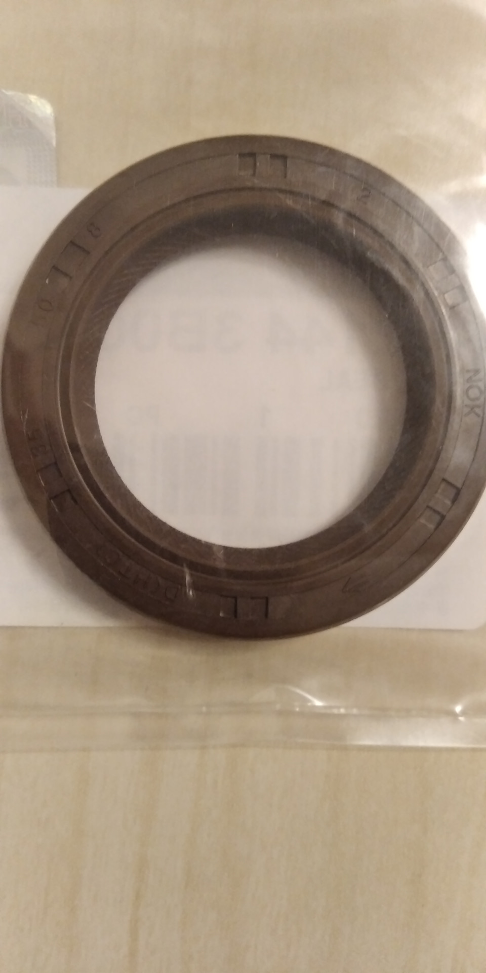

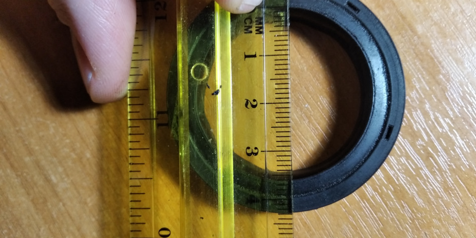

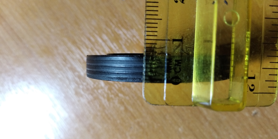

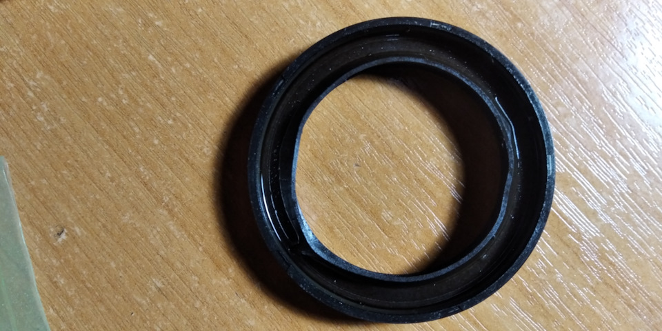

Сегодня заменил передний сальник коленчатого вала, тот который у многих течет. Как я понял, течет он из-за того, что сделан он из ACM — акриловые (для коробок передач). Данный сальник будет черного цвета, а нам надо кам минимум FPM — фторкаучук (термо- маслостойкий, для двигателей) коричневого цвета. Стал листать драйв2 и интернет. Нашел по оригинальному каталогу код переднего сальника GM 96980206, но он дорогой от 1 500 руб. и возможно он будет из материала ACM — акриловые (для коробок передач). Многие ставят от Hyundai (FPM) 22144-3B001, но он отличается внутренним диаметром. Оригинал GM 96980206 — 36*50*8, а Hyundai 22144-3B001 — 35*50*8. Стал искать аналог в лице VICTOR REINZ, CORTECO и Elring. Нашел VICTOR REINZ за 420 руб.и Elring за 350 руб. И здесь я наткнулся на один сальник от Chevrolet Captiva под номером GM 96440161.
Данный сальник подходит для нашего двигателя и соответствует материалу FPM — фторкаучук (термо- маслостойкий, для двигателей). Для информации, сальник от Hyundai 22144-3B001 производит фирма NOK, сальник GM 96440161 производит фирма POS.

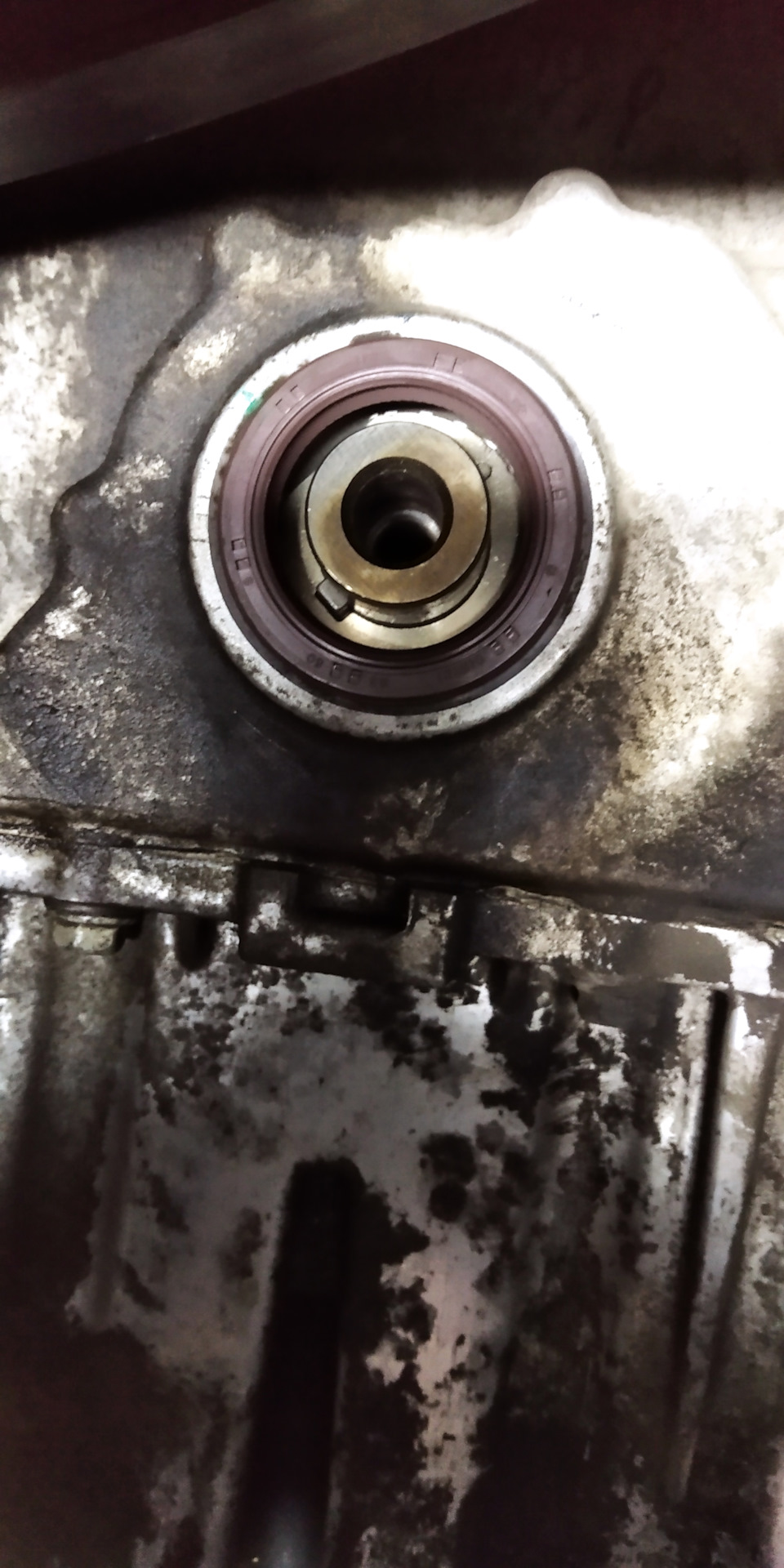

Я заказал сальник GM 96440161 за 280 руб. и он благополучно встал на свое законное место в сердце Белого Барса. Замену сальника производил у знакомы за 1 000 руб. Информация по замене переднего сальника есть на драйв 2.

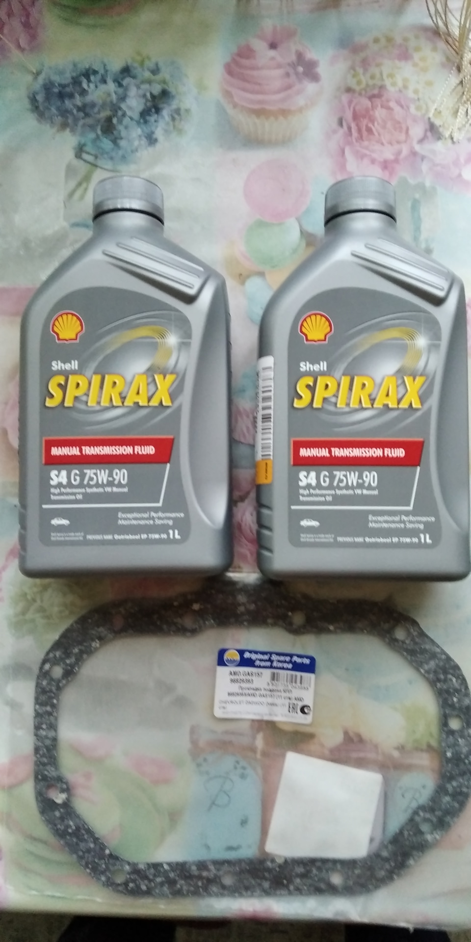

Купил для замены :

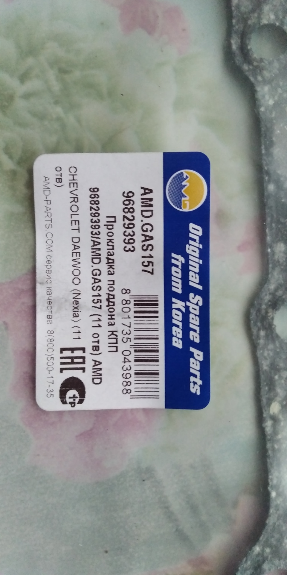

1. Прокладку поддона МКПП AMDGAS157 за 87 руб.
2. Масло в МКПП Shell 550027967 за 523 руб. за один литр. Нам надо для замены 1,8 лит.
Хотел сначала вместо масла Shell, залить Лукойл, но Лукойл нашел только полусинтетику. Для наших зим надо синтетику. Искал, выбирал по каталогам и нашел оптимальный для себя вариант. Этим вариантом оказался масло Shell. Заказывал через Емекс от поставщика BWA0. Он является официальным поставщиком масел Shell.
За замену масла отдал 500 руб.

Через сколько потек?
Добрый день!
Оригинальный, который ставят с завода, то у бывшего хозяина начал течь с 55000 км. Я заменил на 66000 км. Сейчас уже 68000 и все отлично
