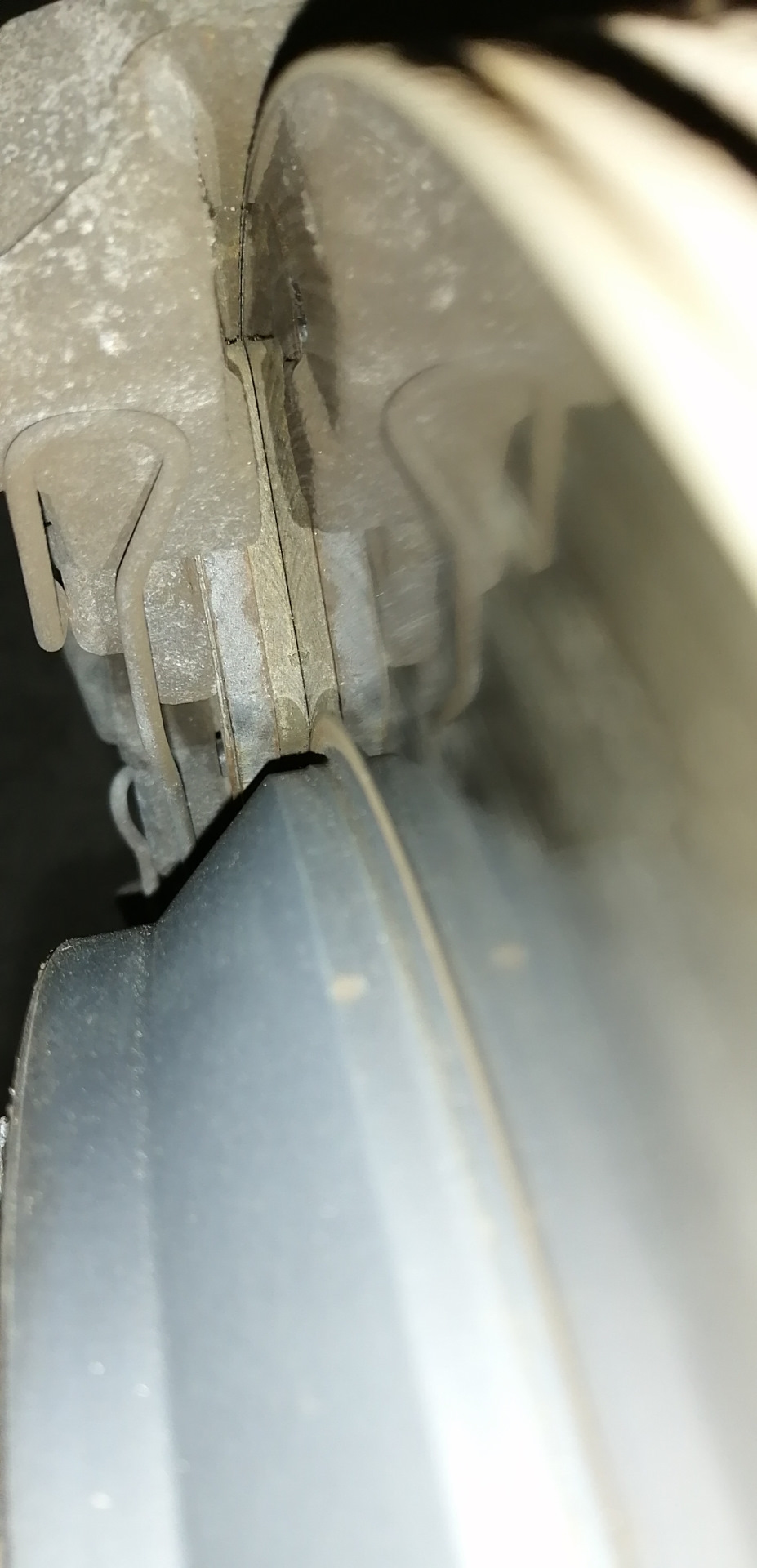

Когда меняли летнюю резину, решил посмотреть как поживают и задние колодки. Перед поездкой мне говорили что остаток фрикционов остался чуть меньше 40%. В итоге остаток был около 3-4 мм и я решил что, поменяю и задние вместе с передними.
Замену колодок откладывать уже было нельзя и я занялся поиском.

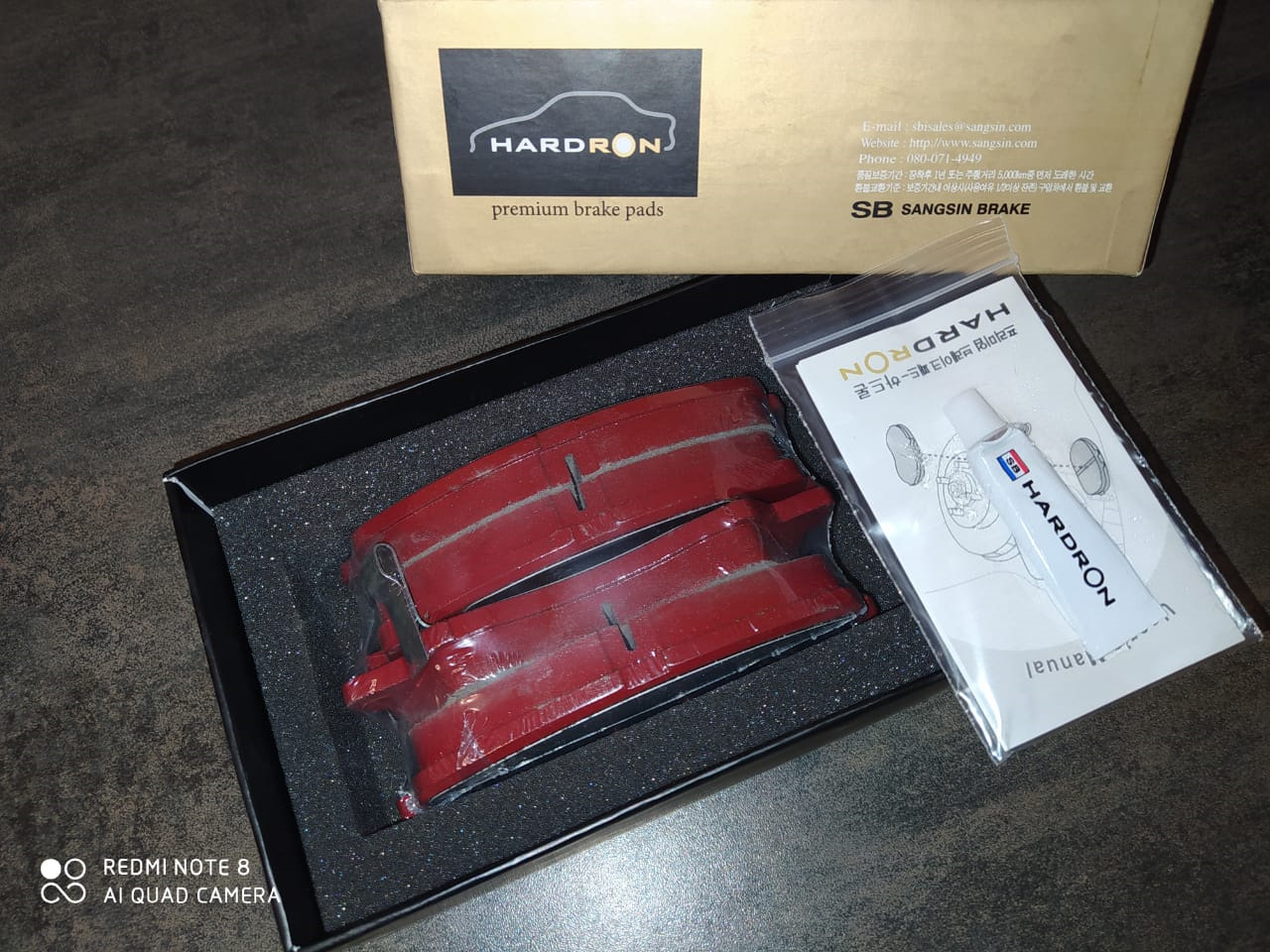

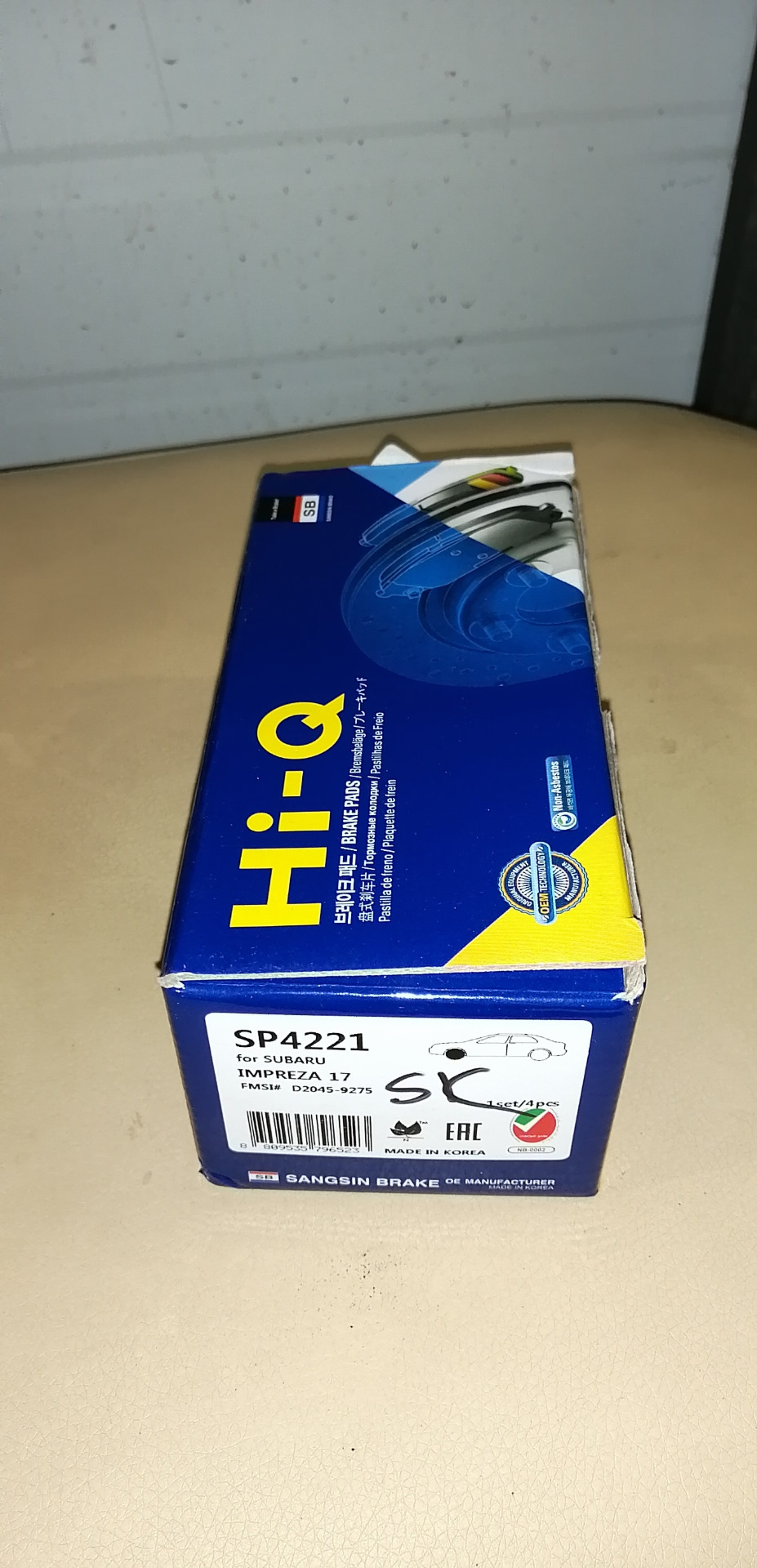

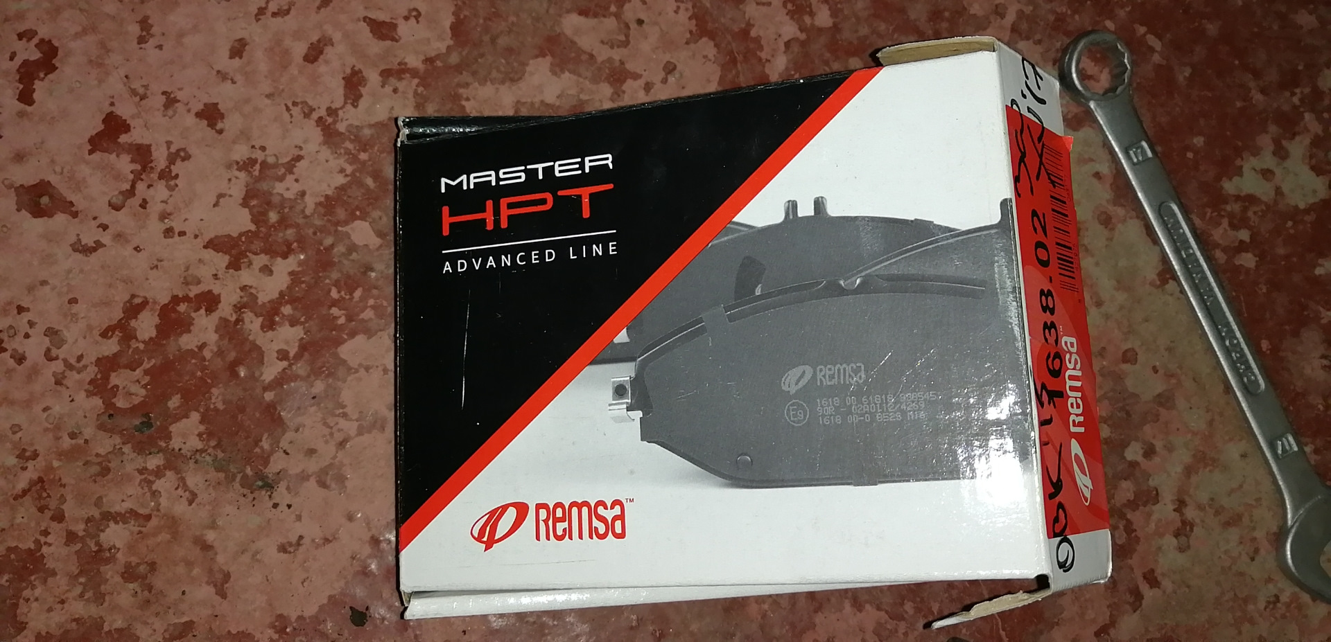

В итоге взял на переднюю ось Sangsin Hi-Q SP4221, а на заднюю ось не стал что-то выискивать и взял то что, предложили в том же магазине где брал корейский Sangsin. Ими оказались испанские колодки Remsa.
Передние корейские стоили 3000 рублей, задние испанские 2000 рублей.
Поменять колодки решил сам, что бы порадовать жабу и из 15000 рублей потратить всего 5000.

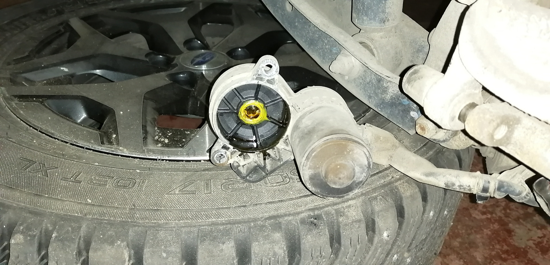

А сейчас предстояло сделать замену колодок с имеющимся на оси приводом электрического стояночного тормоза.
Читал один пост на драйве одного из коллег www.drive2.ru/l/536597134678426118/ он писал как можно решить возврат штока ручника. Даже когда начал снимать колесо, то предполагал что, по ходу замены буду разбираться, искать провода, скидывать клеммы с аккума и брать от него (+) и (-).
Но решил закинуть удочку в ютьюбе и посмотреть может быть что то ещё. Все оказалось не сложно когда посмотрел один ролик. Там сразу пояснили что система на всех автомобилях одинакова, а пример показывали на фолцвагене гольф, очень информативно.
Не стал заморачиваться с проводами и сменой полярности и решил делать как в этом ролике

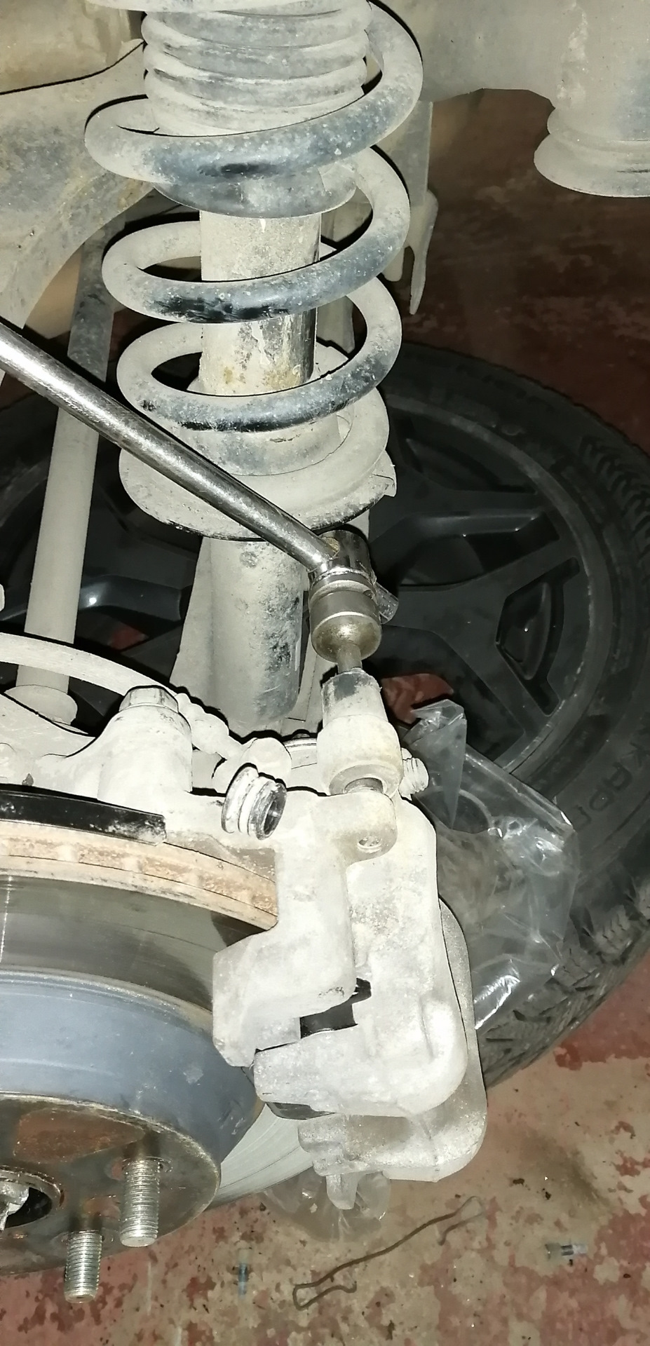

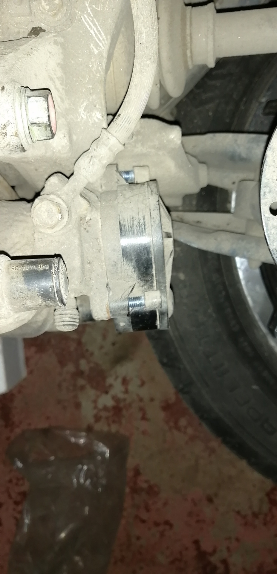

Работа закипела, скинул скобу, открутил два болта крепления привода стояночного тормоза, они под шестигранник 5мм. И снял его укрыв пакетом что бы не попадал песок.

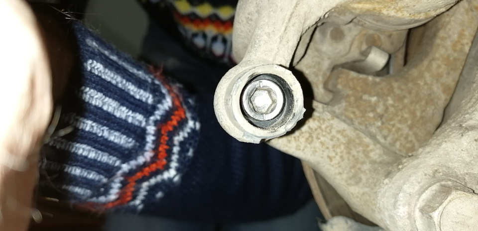

Дальше открутил два болта суппорта прикрытые заглушками. Шестигранник там требуется 7мм и вот его мне пришлось поискать.

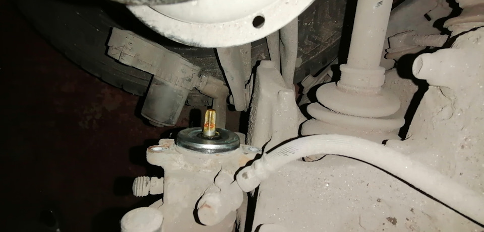

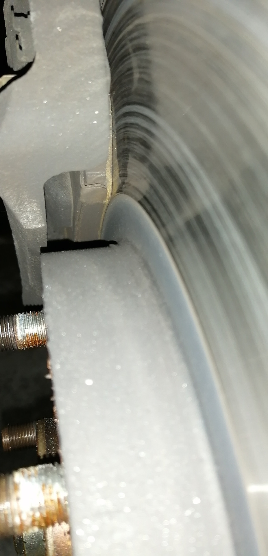

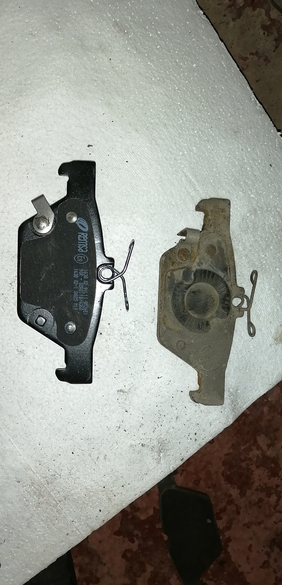

Скинул суппорт, по часовой до упора повернул многогранный шток механизма ручника, потом руками вдавил поршень, вставил колодки и стал собирать все в обратном порядке.
В конце когда завёл машину и прокачал педаль тормоза, решил проверить стояночный. Конечно появилась информация о неисправности стояночного тормоза и он не ставился в рабочее состояние.
Как во всех случаях, скидываем клемму аккумулятора и после все встаёт на свои места.
Проверил ручник путем трогания, держит крепко.

Приветствую. Сколько в итоге прошли ваши SANGSIN SP4221? Есть ли существенные недостатки?
На сколько помню прошёл на них 32000 км, вполне хорошие колодки и это с учётом моей активной езды и активного торможения. В ветке SK, здесь не я один уже ставил. Когда ездил на Эльбрус, при активном торможение плыли и появлялась вибрация при торможение, но это любые колодки так себя проявят. Так что хороший вариант для замены.

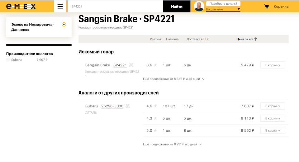

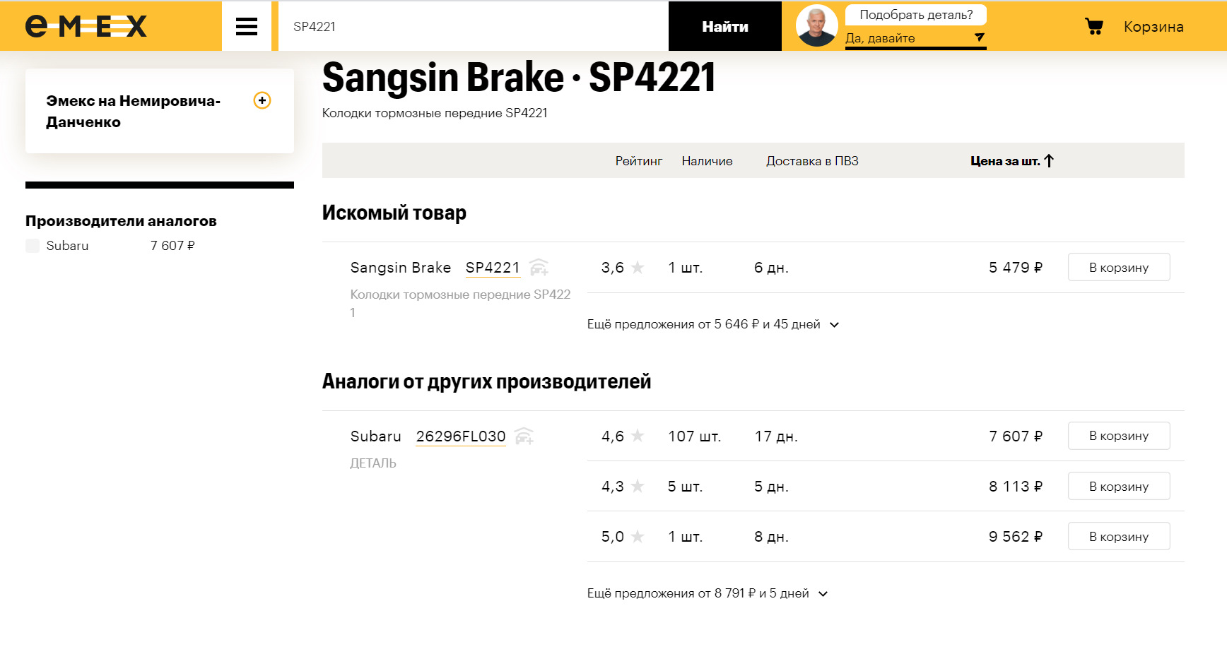

Запредельный ценник на эти колодки. Беру их постоянно. Не пылят, тормозят прилично. Но на 315-й диск для Аутбека в Автодоке они стоят 1300 рублей.
Откуда такие цены?
Хрен их знает откуда такие цены, нашёл в Питере одно предложение, чтобы не ждать взял у них.
Берите в Автодоке.
Спасибо за совет, на будущее.
По сравнению с ценами в нашем емексе, у Вас ещё дёшево!)))
Меня ещё почему цена удивила, на днях брал их топовую линейку на Солярис 2, так и то за 2700 р.
Оо. я думал у меня дёшево, а оказывается нет. Как-то я вообще не нашёл предложений в Питере на эти колодки, коме одного магазина где собственно и приобрёл.
Я вообще то другое имел в виду:) Конкретно про ценообразование на дефицитные аналоги.
Не правильно понял первое предложение 🤗
3000 за Sangsin Hi-Q — это конечно не оригинал за 8000-11000, но и не топовая линейка Hardron от того же Sangsin.
К слову, средняя цена серии Hi-Q на другие модели, в два раза меньше), маркетинг мля…
