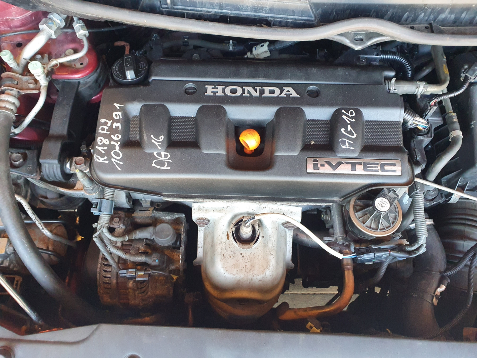

Итак, подвожу итоги замены мотора.
Мотор заменен, на мотор R18A2 от англичанки.
Мотор весь чистый, нигде не течёт, работает ровно и отлично. Под крышкой маслозаливной горловины он весь белый, как новый.
Вопрос с тряской мотора и нестабильным ХХ (400-500 оборотов) решен.

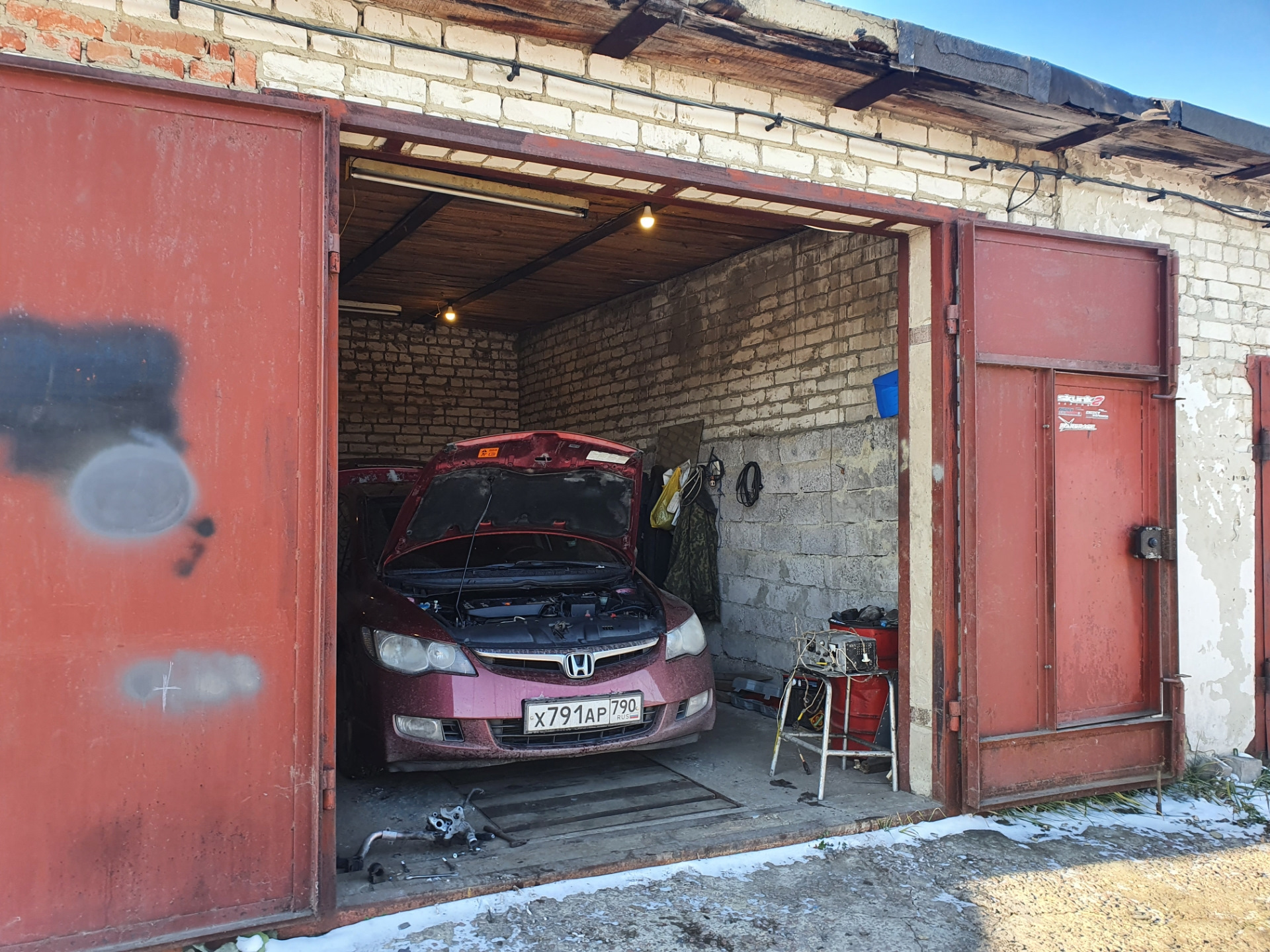

Поехал в лучший автосервис Тамбова, а именно в мой гараж))

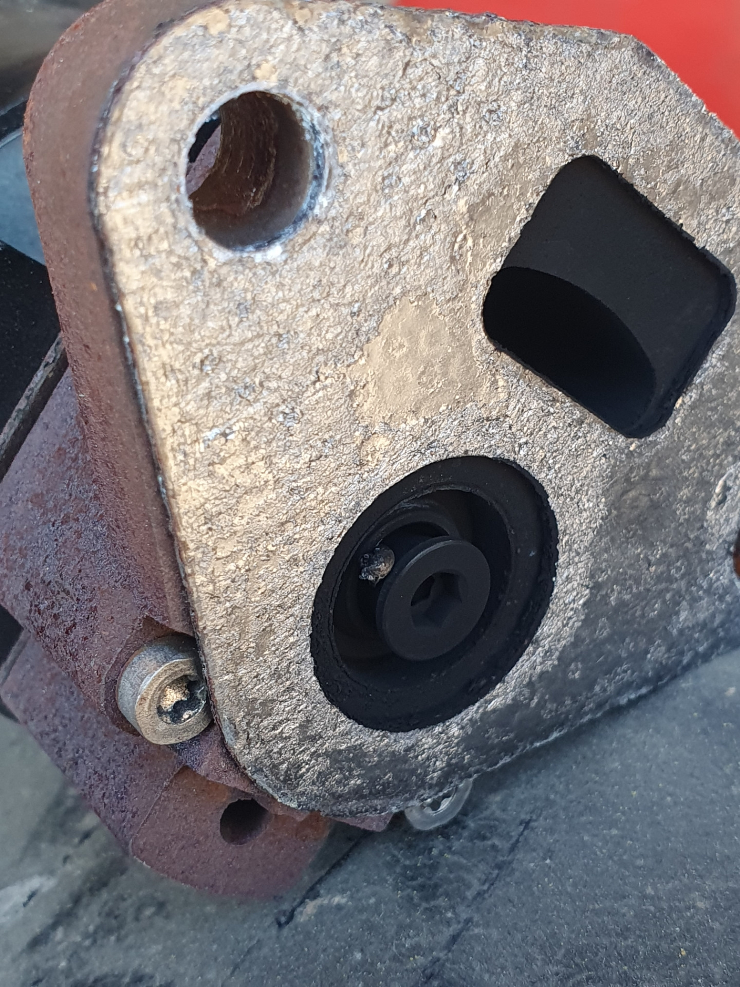

Как и мне посоветовали — полез смотреть EGR и увидел следующее:
Что это — я не понял, вытащил — шток закрылся. Но от греха подальше я взял свой старый EGR и переставил.
Теперь всё супер, в машине сидишь и не понимаешь — работает мотор или нет)

Я так понимаю движок без катализатора продавался, поэтому мелкая фигня залетела в каналы и далее в EGR ?
Да, скорее всего так.
Движок без выпуска шёл.
