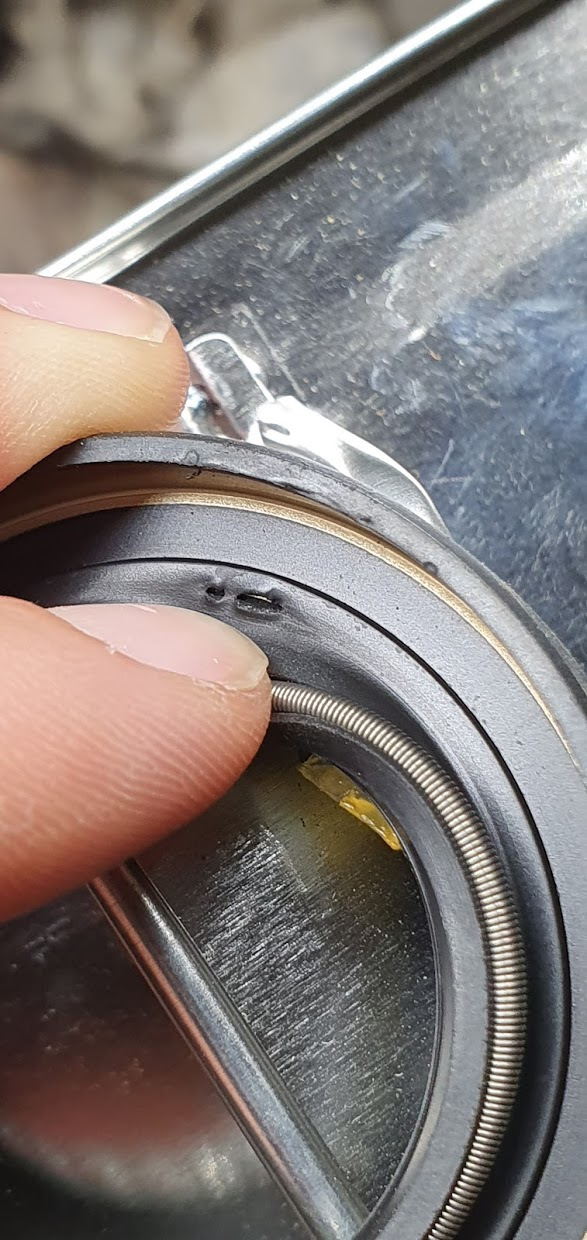

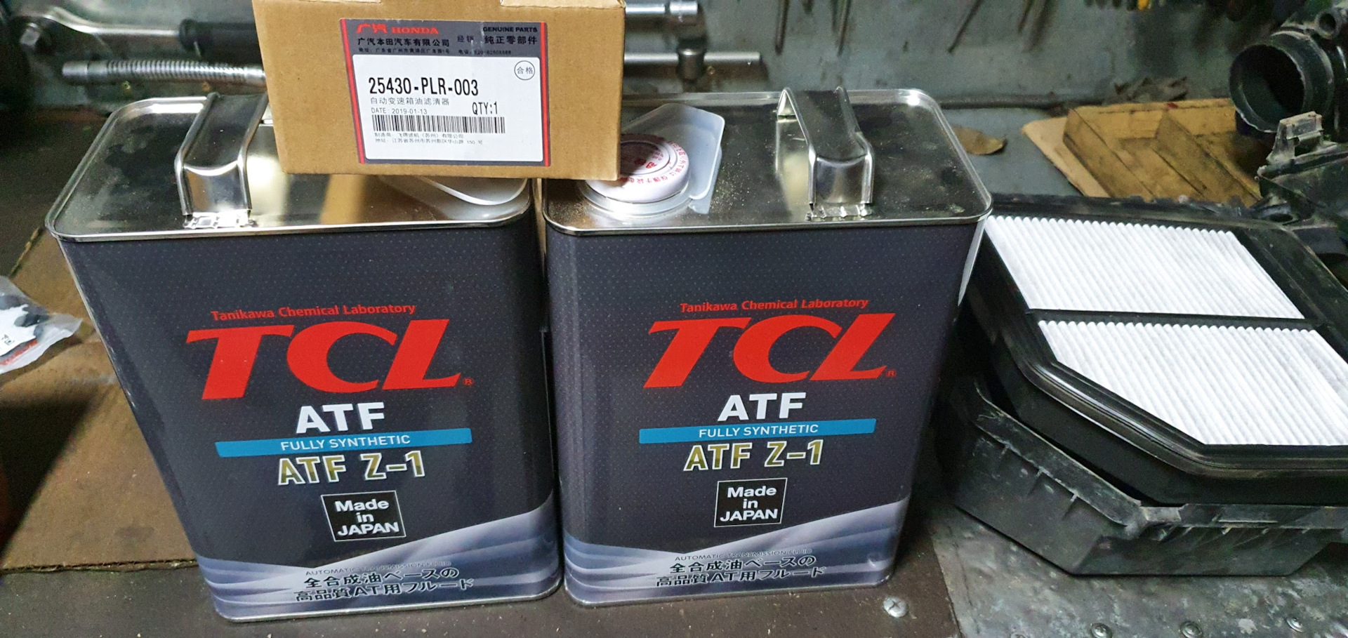

При покупке было замечено что сальник правого привода потеет- ну и естественно он дал течь, и так заказываем расходники:
1 Honda 91205-PL3-A01
2 TCL A004TYZ1 жидкость для акпп tcl atf z1, 4л
3 Honda 25430-PLR-003 фильтр акпп
4 Honda 90471-PX4-000 Шайба, прокладка сливной пробки

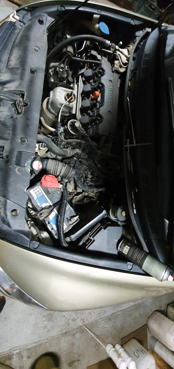

Неспеша слили масло, поменяли фильтр, скинули привод, вытащили старый сальник. Пришло время закинуть на место новый сальник и тут я замечаю что на нем есть странная черточка…
Ну и тут просто "П*здец, н@х*й, бл*ть!" описывает всю бурю моих ощущений и эмоций.
Лезем сразу заказывать новый сальник, с наименьшим сроком доставки, так как машина стоит в гараже у нашего общего друга с Gluk88, а ему он тоже как бэ нужен и это усиливает неловкое чувство и снова накрывает "П*здец, н@х*й, бл*ть!".
Спустя часов так 15 сальник у меня в руках, спешим продолжить веселье что заварили еще вчера.

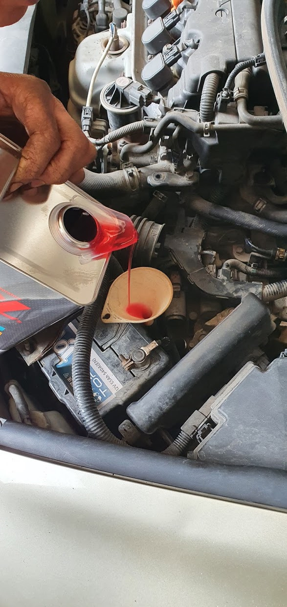

Все класс, работает все отлично, переключение с первой на второй стало мягче. Те кто передергивает только на оригинальные жидкости — идите лесом! Там ценник не адекватен!
На очереди закинуть новое масло в движок, а также заменить все фильтры( все уже куплено), но пока еще нет времени, да и машинка простаивает…

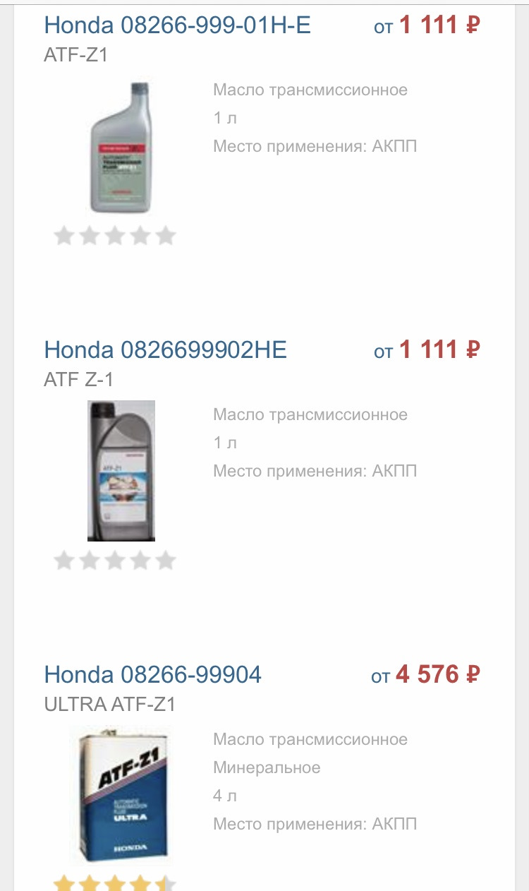

Dw1 от хонды стоит в районе 750 р за литр. Стоит ли экспериментировать с аналогами из-за пятиста рублей? Я перешел на TCL для двига — не жалуюсь, для любителей узких каналов у них на подходе и нулевки с GF-6. Но аналога DW по составу нет на рынке, она вроде прям очень крутая, не стоит как мне кажется овчинка выделки.
Ну это канеш просто мнение из толпы, игнорить разрешается )
Я до этого лил ATF-Z1 в пластиковых литрушках, хватает ее ровно на 25 тыс. км и опять затупы при переключениях начинаются. Либо подделка (что скорей всего), либо американская ATF-Z1 (синтетика), точ в точ что и DW1, а на старых автоматах она ведет себя как-то не адекватно.
Z1 в литрушках нет .
Да конечно нет! Есть американская литрушка есть европейская ATF-Z1
Сори, первый раз вижу в литрушках. Всегда брал в жести по 4 л.
Вот его оригинальный номер. Но в литрушках ATF-Z1 синтетика, в жестянке-минералка. Такой же номер, но вконец …А — это такая же жижа только в литрушка Acura

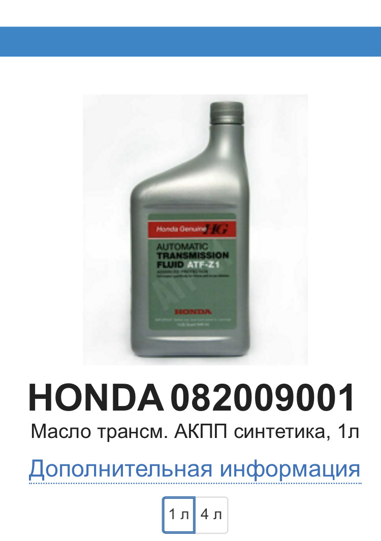

Есть артикул масла Honda dw1 литрушек?, собираюсь замену делать
082009008
PetruzzioPonti
Где такие цены?! Я бы по такой цене литров 30 сразу взял!
082009008 900р!
Да, сейчас проверил — подорожало чот резко. У нас один парень возит запчасти и масла, пару недель назад по 795 р за литр я заказывал. Сегодня уже 850.
