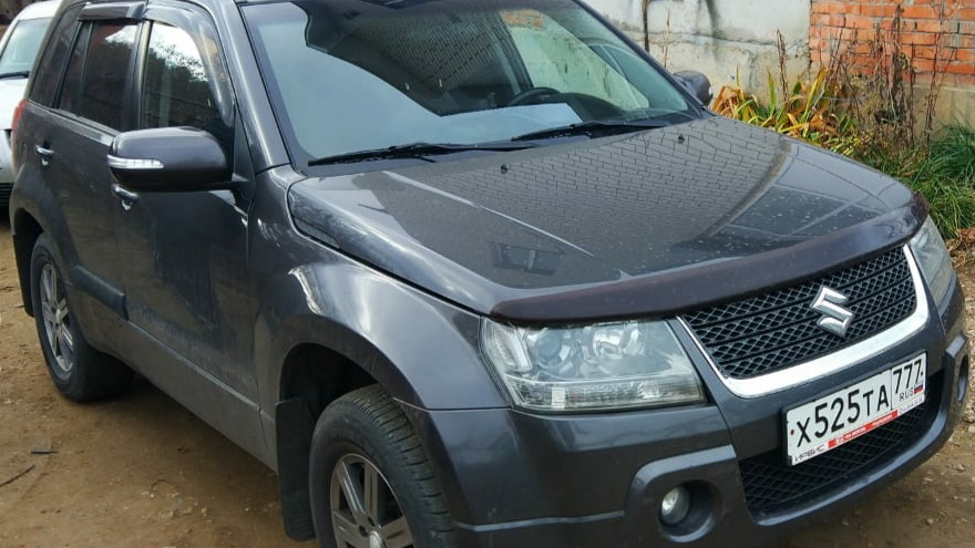

Правый сальник NOK арт. AH2386G0
Левый сальник NOK арт. AE7362E0
Если кто не знает в оригинале лежит именно NOK, но стоят они значительно дешевле.
Домкратим одну сторону, потом после замены другую, масло при этом не выливается.
При замене отстегивается амортизатор, расслабляется проводка АБС и тормозной шланг. Я гвоздодером аккуратно подцеплял привод, сдергивал и отводил в сторону. Места конечно мало но для замены мне хватило. Старый сальник легко вытаскивается штатным крюком от домкрата. Новый сальник сажал через старый сальник предварительно смазав герметиком.
Замена сальников переднего дифференциала
Пробег: 107 306 км
Suzuki Grand Vitara 2010, двигатель бензиновый 2.0 л, 140 л. с., полный привод, механическая коробка передач — своими руками
