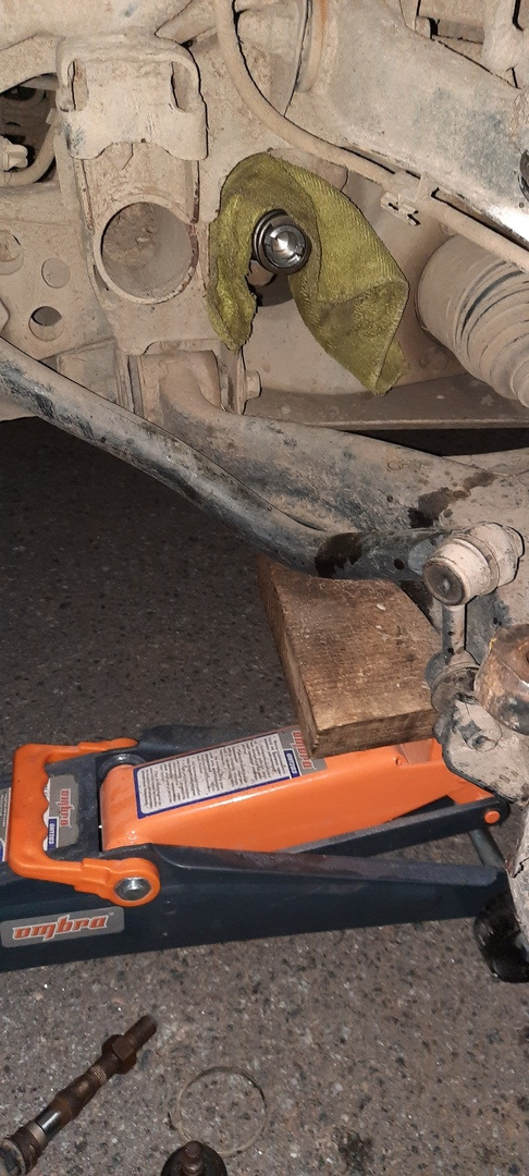

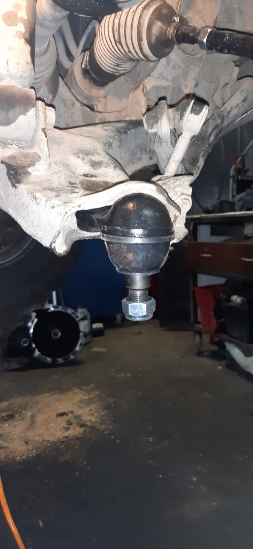

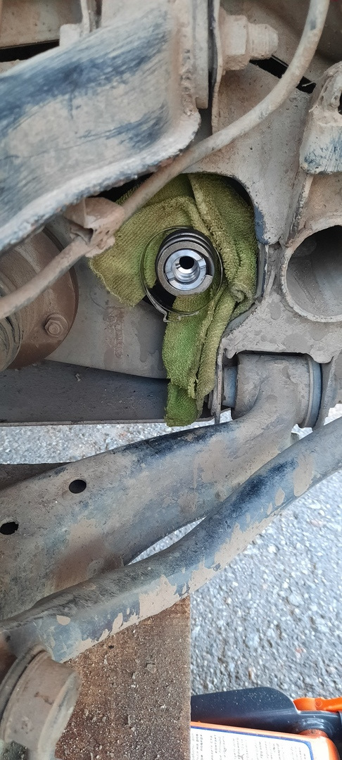

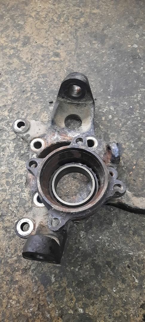

Потихоньку приучаю сына к большим игрушкам))Заменил рулевые тяги и наконечники.(поставил на пробу ctr).один наконечник справа начал люфтить, решил сразу заменить всё комплектом верх низ шаровые правая сторона и последний заводской ступичный)…наконечники, тяги и шаровые проблем c заменой не вызвали…а вот со ступицей пришлось обращаться в сервис…как и все ступицы шла очень тяжело((( подшипник пошёл только под пресом 30тонн.
Запчасти:
-50KWH01 передний ступичный
-Ctr CBM-32 шаровая опора верх
-Ctr cbm-33 шаровая низ
-Ctr cem-61, Ctr cem-60 рулевые наконечники
-Ctr crm-33 рулевые тяги
