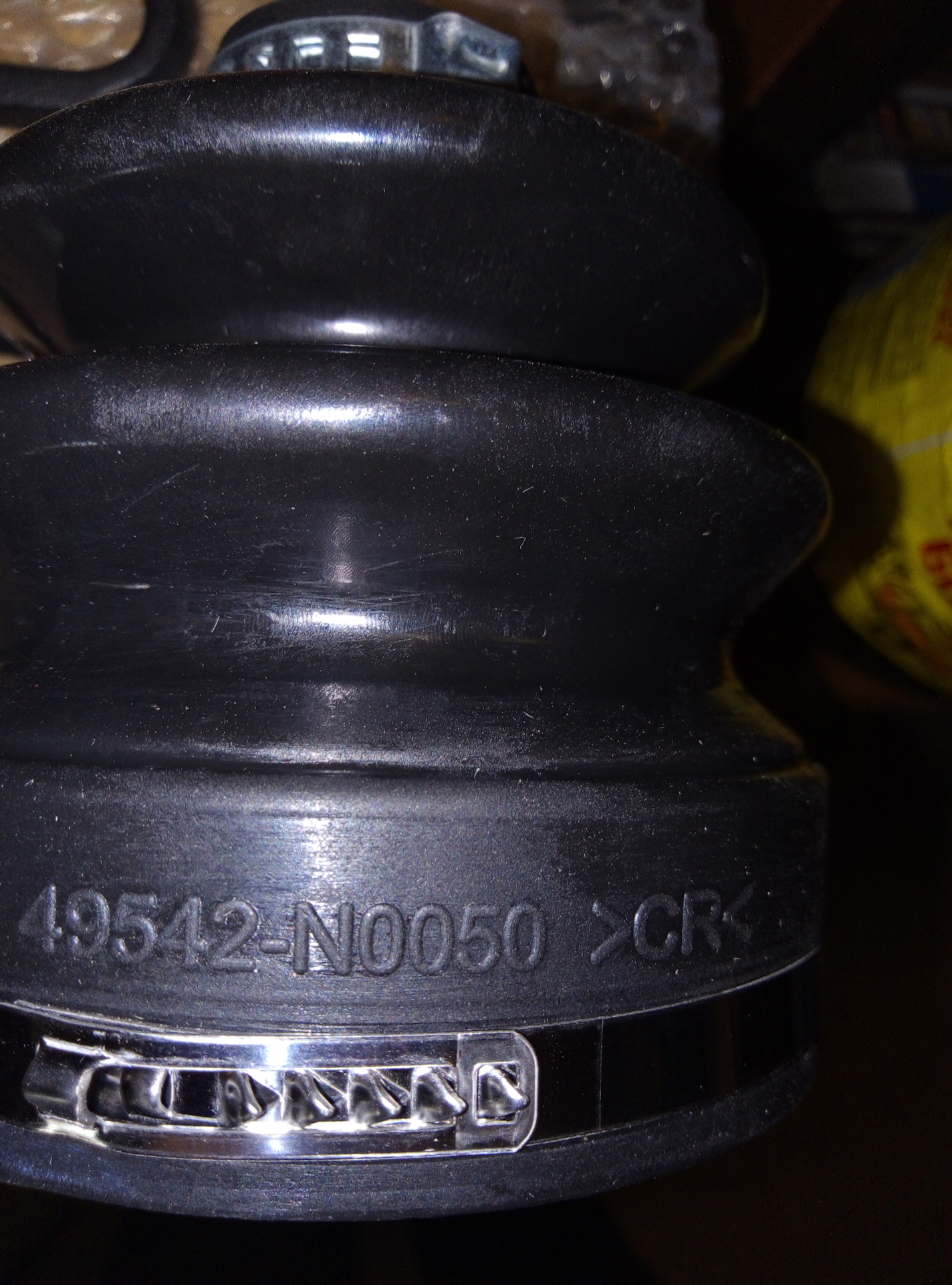

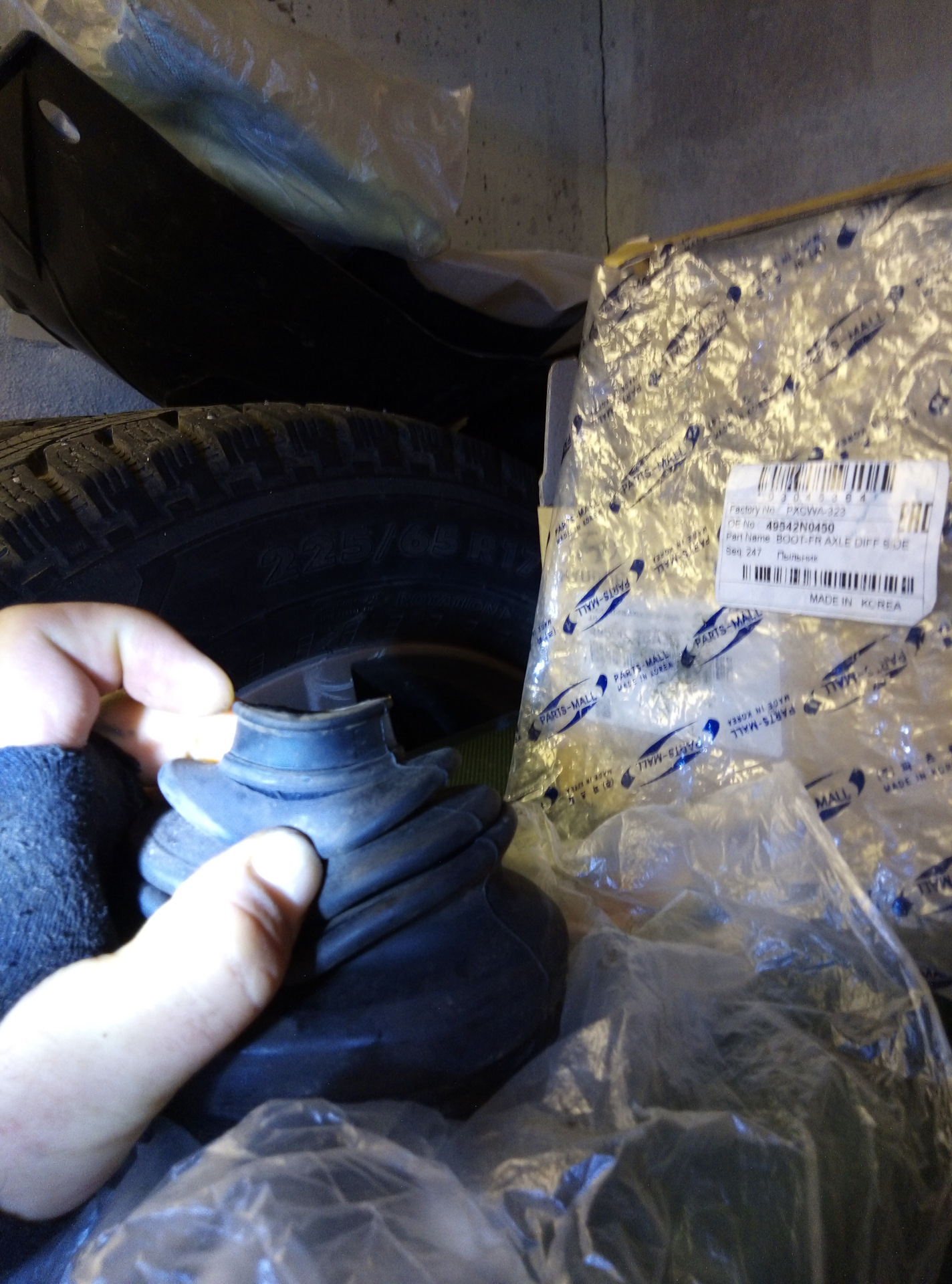

HYUNDAI / KIA 495062BA30.второй PMC PXCWA323

это 323
это жуки.ездил мало.с обоих сторон такая хрень
ну как жуки?у меня трещина пошла возле малого хомута-год не проездил.сейчас поставил один оригинал хундай HYUNDAI / KIA 495062BA30.второй PMC PXCWA323.оба пока живы.а да у меня внутренние привода стоят ниссан механика.даже 323 корея лучше жуков.
Да шлак, год продержались и так же в этих местах потрескались.

Есть фото HYUNDAI / KIA 495062BA30? Размеры не замерял? Хорошо налезли?
да 1 в запасе держу.но нет штангеля.сфоткаю примерно линейкой померю.покажу напишу
Если по качеству приемлемый, то может и самому стоит в запас взять. А то теперь и NTN стали больше 4 круб стоить.
да смотрел 4 с лишним.кстати этот кардэкс партс майл тоже стоит ещё нормальный-цена 400р
Vitali74-31
налезли.нормально.по моему чуть с натяжкой.ну не так что прям с силой какойто натягивал.но пока ходят.не как жуки-хоть и сели как родные.

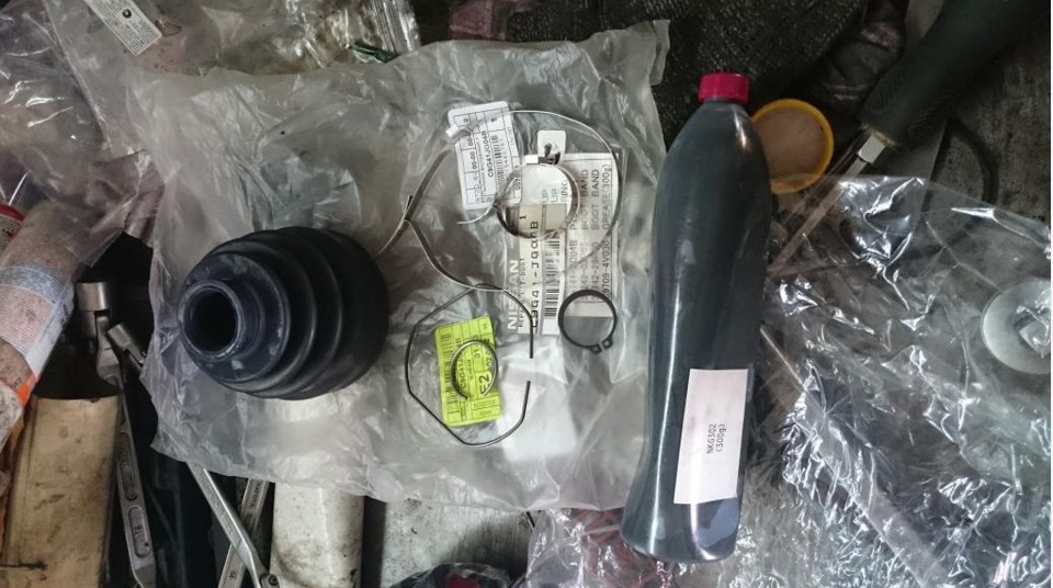

И все-таки чуда не случилось)))) у нас 2.5МКПП, этим все сказано. Да не забудте люди, в оригинальном комплекте идут все стопорные кольца новые, смазка оригинальная для трипоида и ленточные хомуты.
Да, да, вот все, что идет в оригинале, мой личный комплект) в 2х экземплярах 6 лет назад)
