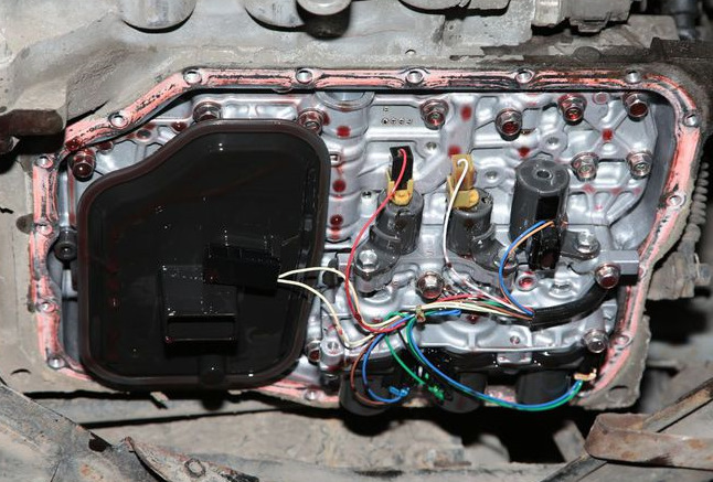

Итак. После покупки авто прошёл месяц и наконец у мастера нашлось время на этого бегемота.

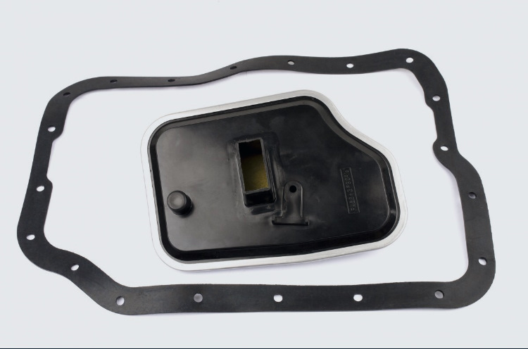

— фильтр АКПП Concord Tf8-FLT01-AA

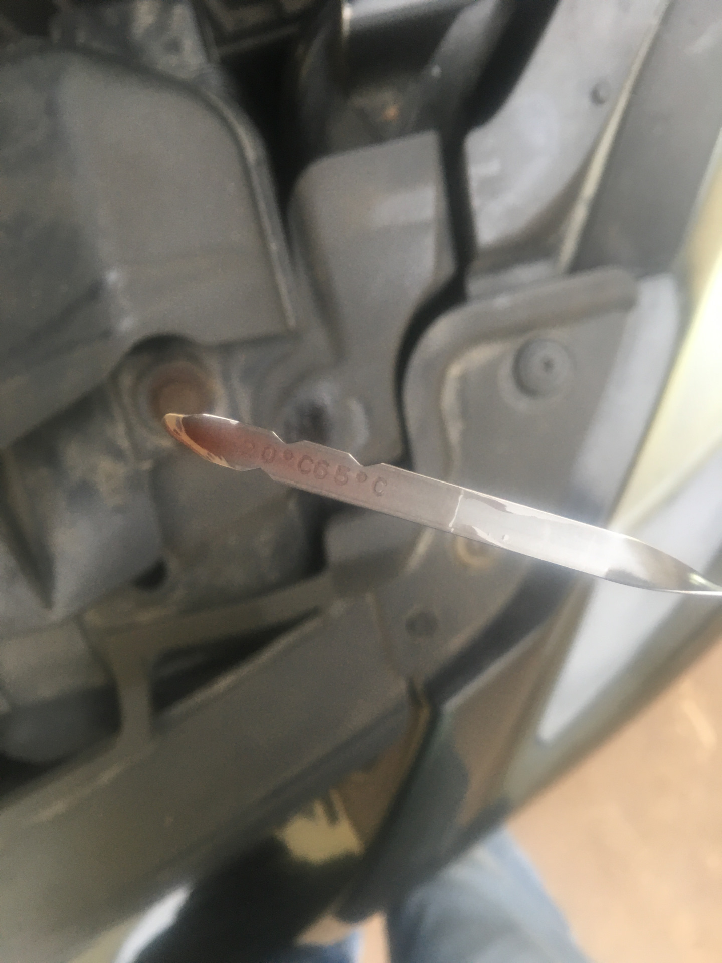

После всех работ у меня на горячую (не просто прогреть двигатель, а именно поездить минут 30) начинает жутко пинаться коробка вверх и вниз по передачам, а так же стоя на месте, проходясь по основным передачам…
При этом уровень масла:
Так вот. Забрал я авто (она уже была тёплой)… Проехав пару КМ, остановился на светофоре. Загорается зелёный и начинаю плавно двигаться. Резкий пинок (тут я наконец узнал что такое ПИНАЕТСЯ АКПП). Лучше бы и не знал😁. Едем дальше. 1 пинок, 2 пинок, 3…4… снова светофор. Стою расстраиваюсь…
Зелёный. 1 пинок, 2 пинок, 3 пинок…ПРОБУКСОВКА?! Сворачиваю на обочину… звоню мастеру все объясняю… приехали, осмотрели уровень — типа норм… ок давай покажу… пинки пробуксовка. В итоге мастер говорит что такое бывает. Другое давление, свежий фильтр, чистый бублик, свежее масло … покатай аккуратно и через пару дней пройдёт. НЕ ПРОШЛО.

ПРОБЛЕМА РЕШЕНА!🔥🔥🔥
Как и подозревали некоторые — уровень масла слишком высок. Слили немного. Пинки пропали. Но все равно он выше положенного.
Уровень большой . Вот и вся проблема.
Очень большой уровень, посмотри у меня в записях. Я недавно делал замену на таком же пробеге, только частичную. Слей обязательно, должно быть четко как в аптеке по рискам.

Очень стало любопытно как они вам фильтр в АКПП меняли. На сколько я помню он там весьма глубоко в недрах коробки
Ничего любопытного. Снимали и разбирали АКПП
А где тогда в списке деталей комплект прокладок АКПП? Не из за того ли пинки, что собрали все на старых прокладках и где то теперь давление убегает?

Пол литра масла с коробаса слей уровень большой

Сливали через пробку, затем снимали и разбирали коробку, вычищали бублик. В общем насухо.
