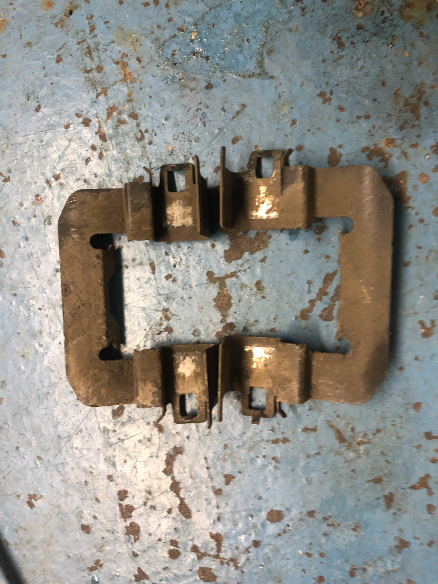

Далее снимаем старые колодки, направляющие суппорта с резиновыми пыльниками и пластины между колодками и тормозным механизмом:

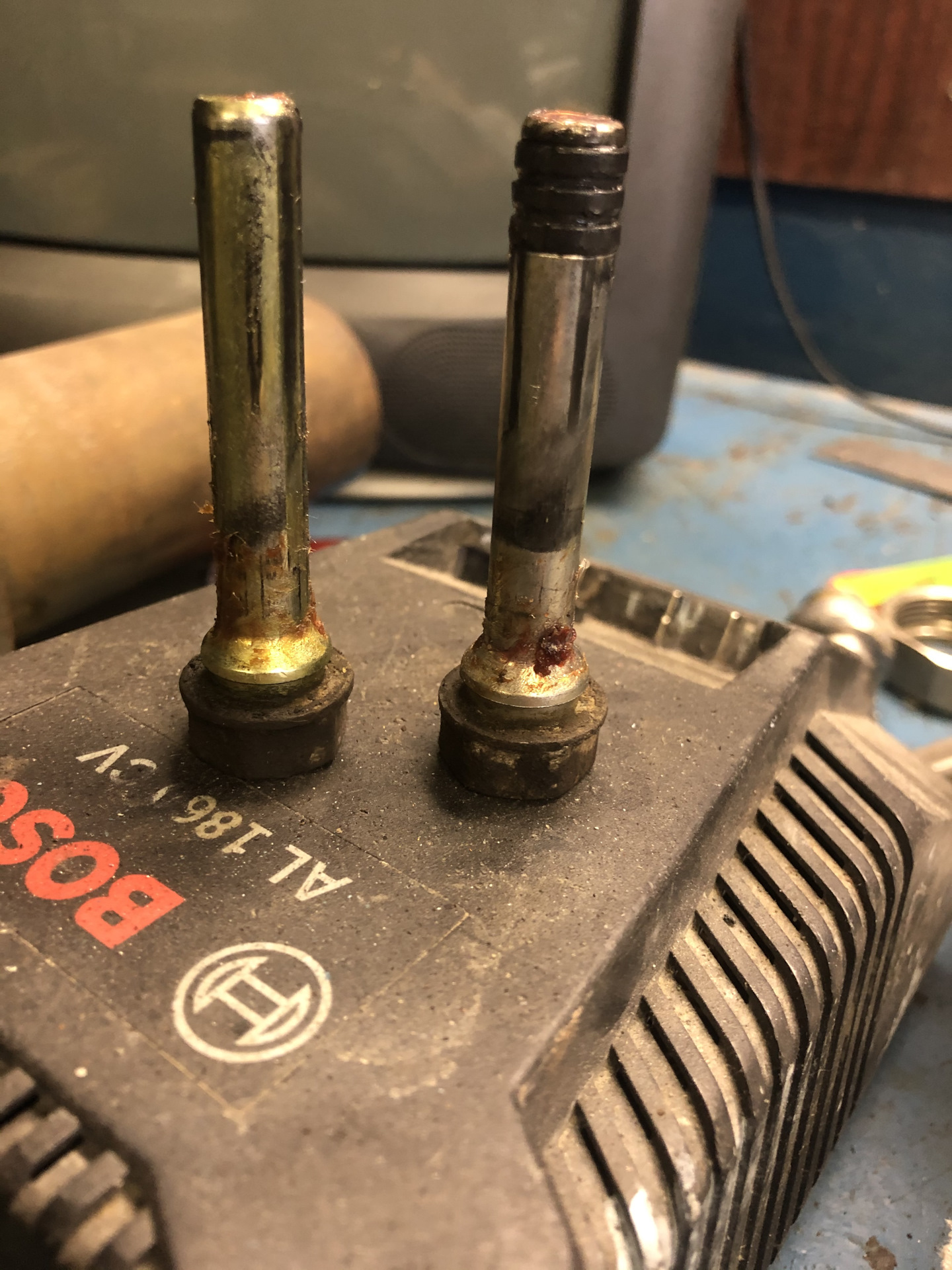

Примечательно, что верхний направляющий палец извлекался с трудом (с уплотнительным кольцом на конце).
Далее, скоба суппорта и посадочные пластины были почищены щеткой по металлу:
удалена смазка-пластилин с направляющих и нанесена новая TRW PFG110, также очищены пыльники и смазаны силиконовой смазкой:
После очистки посадочных пластин от грязи и ржавчины, нанесена смазка МС1600:
После чего устанавливаем пластины, направляющие и пыльники на место.

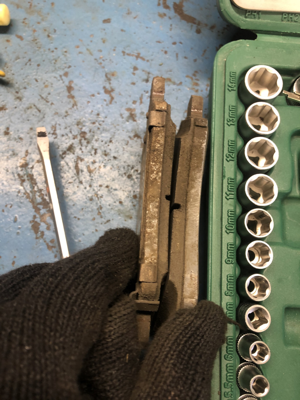

По износу старых колодок могу отметить, что они еще смогли бы пробежать 10-15 тыс. км:

Сегодня на своей ласточке поменял сам все колодки.Спереди направляющие легко снялись, да и колодки равномерно стерлись, а вот сзади нижние еле вытянул .Почистил помазал, теперь машина на педаль иначе реагирует.Прошлую замену колодок делали в автомастерской, тупо вместо старых поставили новые, направляющие соответственно никто и не смотрел.Спасибо автору за статью
