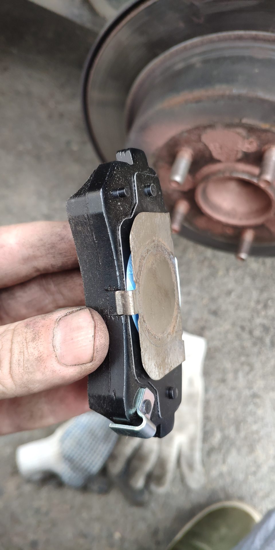

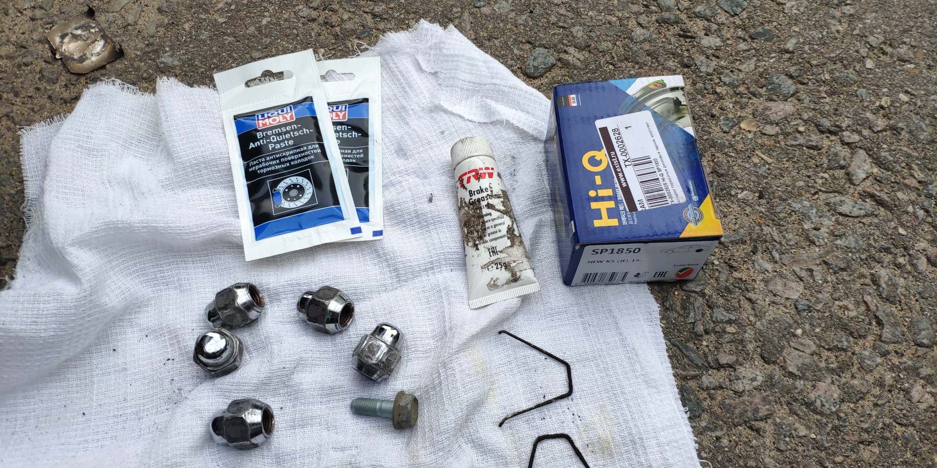

Всем привет, На ТО-5 75000 мастер сказал, что задние колодки изношены на 95%, естественно у них менять я отказался, купил Sangsin (HI-Q) SP1850 они самые распространенные на зад с обычным ручником
К колодкам обязательно смазка на направляющие PFG 110 и смазка антискрип Liqui Moly7585

Антискрип под пластину
Антискрип на боковые части
Смазываем направляющие, старую смазку вытираем
Со смазкой жестить не надо

Первый раз увидел что и где мажут антискрипом, всегда было интересно. Кстати а от него есть хоть какой то эффект? Вот в направляющих заменить смазку есть, сам с этим Столкнулся когда отвернул голову у болта который 5лет не трогали, вот были танцы потом))
С новым комплектом надо ставить новые пружинки колодок. То, что щёткой по металлу их расцарапал, это плохо, лишний абразив, хуже скольжение. Отвёрткой не надо поршень утапливать, не полезно для поршня, появятся задиры на краях поршенька, может соскользнуть и порвать пыльник, может в перекос уйти внутренняя манжета из-за неравномерного давления. Или через досочку монтировкой топи, либо через старую колодку. Очень удобно струбциной это делать. Домкрат подкатной купи, если сам любишь ковыряться. Родной домкрат на крайний случай. В остальном, молодец 😁.
Эффект, что не скрипит, а без этой смазки при торможении могут пищать
