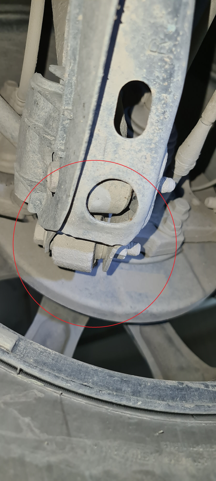

Как уже писал ЗДЕСЬ, случилось так, что пришлось поменять амортизаторы. Собственно старые, рабочие амортизаторы остались. Здесь речь пойдет о перепрессовке сайлентблоков на задних амортизаторах, а точнее что поставить взамен разбитых оригинальных.
И так, родные сайлентблоки имеют следующие размеры (смотри фото ниже).
На что можно поменять (тут уже из личных убеждений, отзывов и т.д. кому что)

Кому нужна более расширенная информация о производителе, читайте в интернете. В любом случае каждый решает сам для себя, что ему ставить. А я себе заказал CTR.
