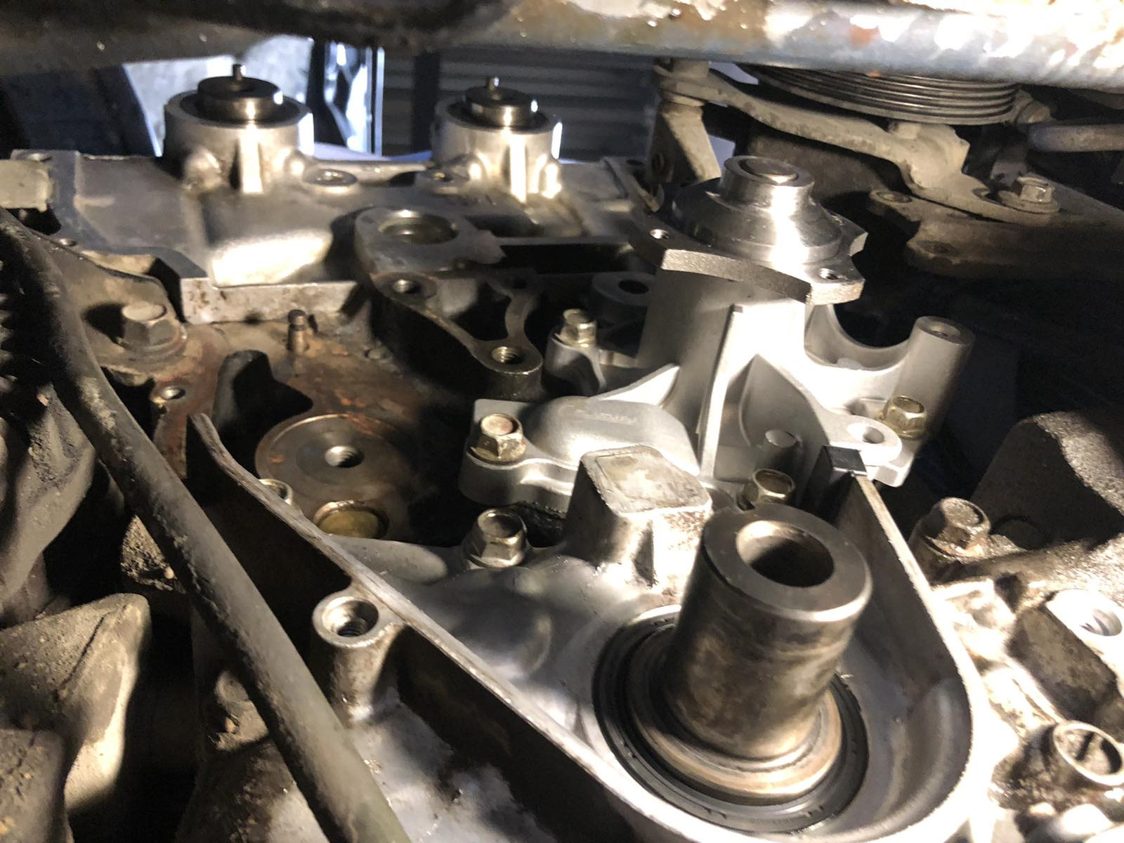

С приходом холодов со стороны ГРМ начали раздаваться перемалывающие звуки. При проверке стетоскопом, возникли сомнения, что это: помпа или ролики ГРМ. Вскрытие показало, что зазоры клапанного механизма в норме, а вот все компоненты ГРМ просятся на замену.

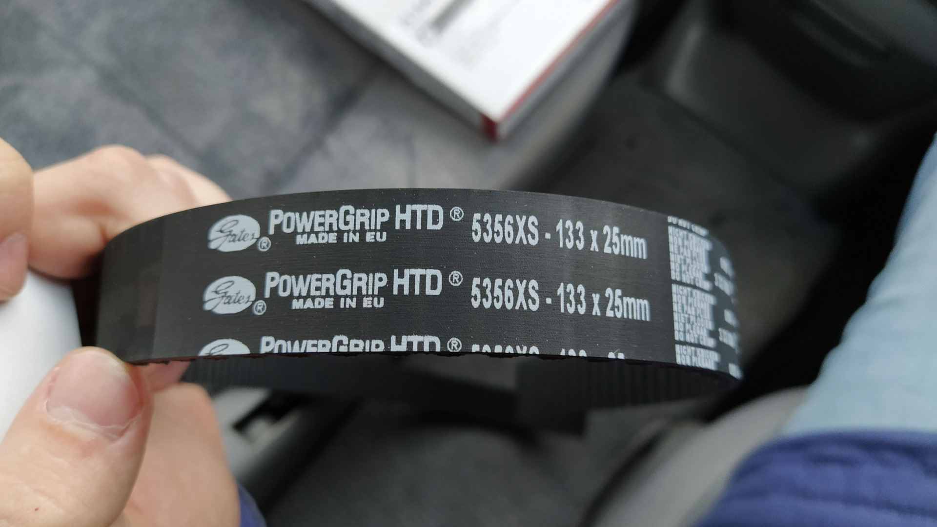

Для замены были куплены:
Ремень зубчатый Gates 5356XS

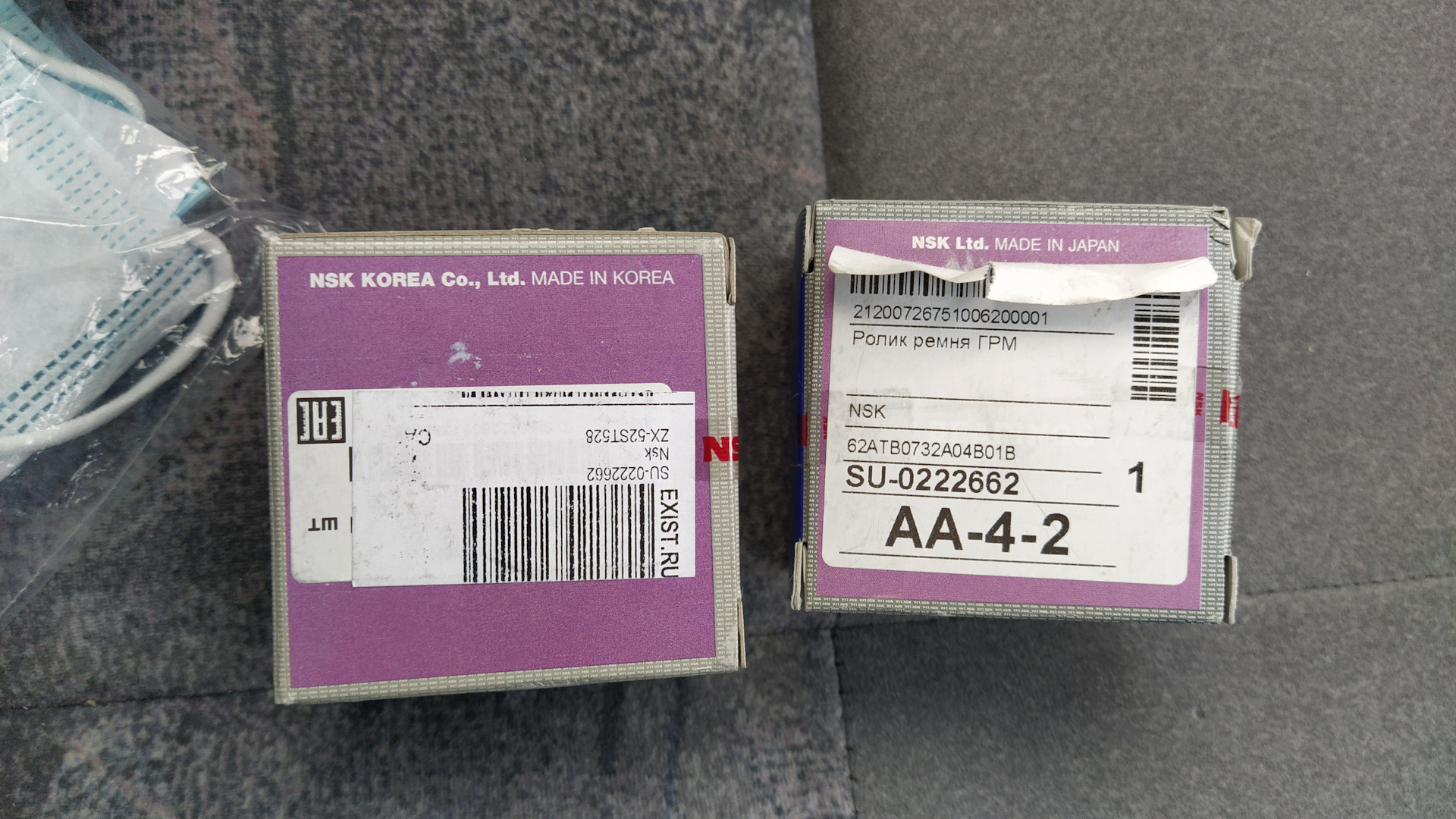

Ролик натяжителя ремня ГРМ Nsk 62ATB0732A04B01B
Ролик обводной ремня ГРМ Nsk ZX-52ST528

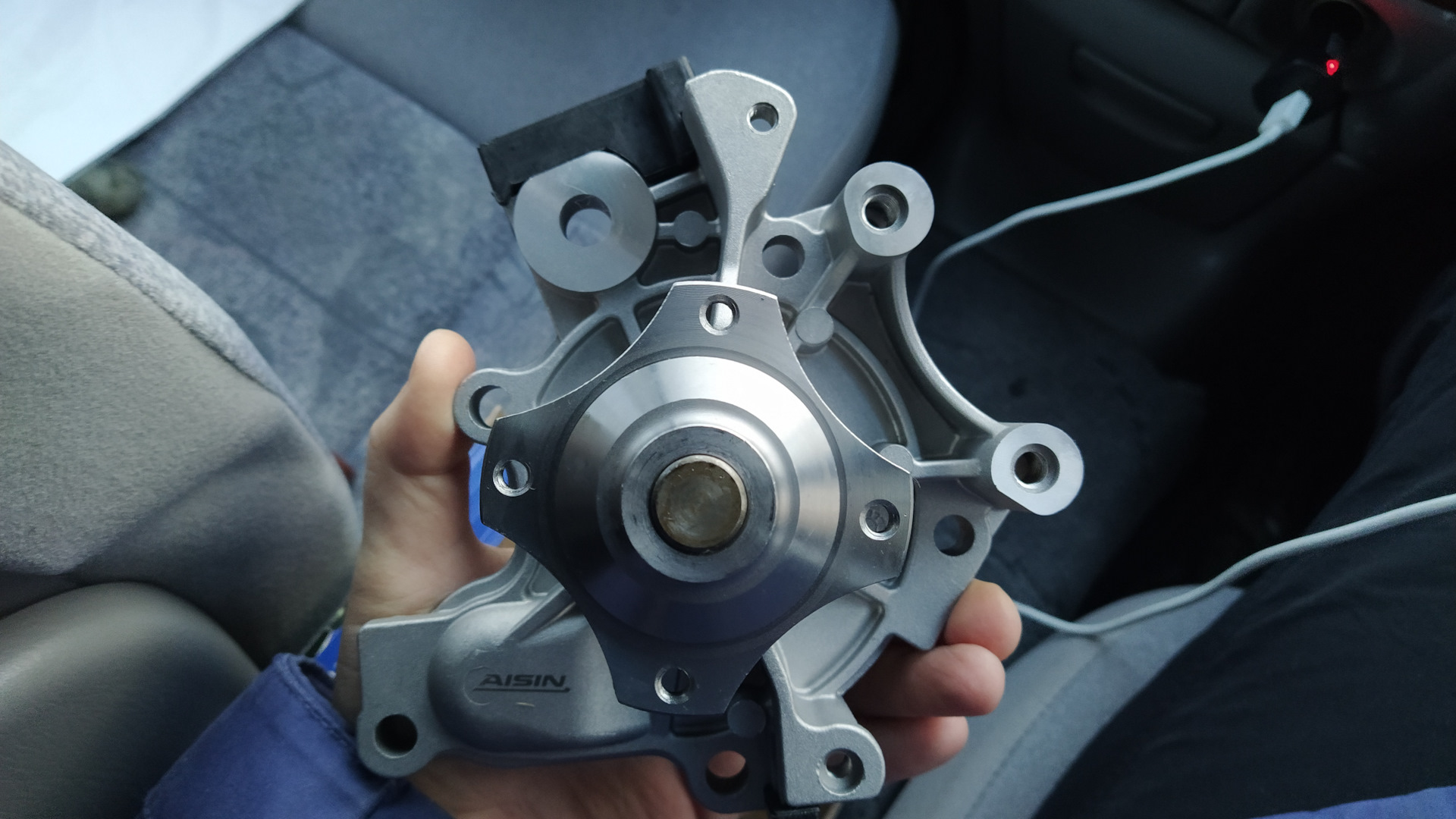

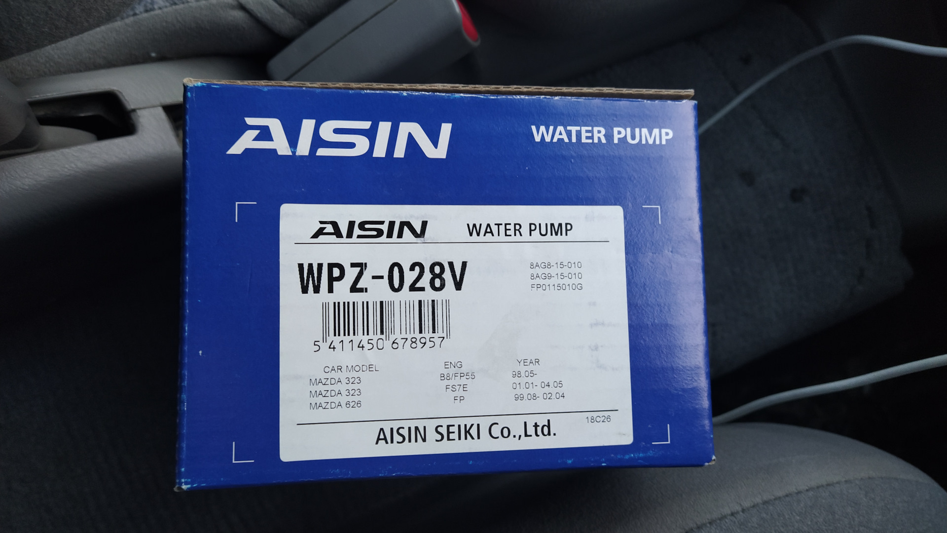

Насос водяной Aisin WPZ-028V

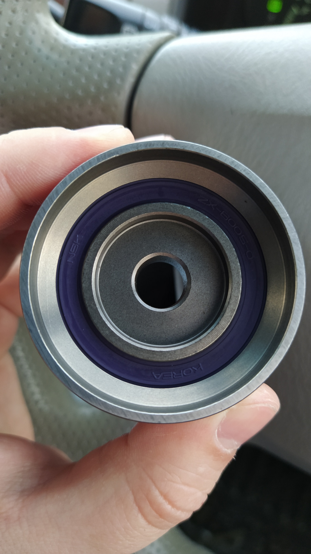

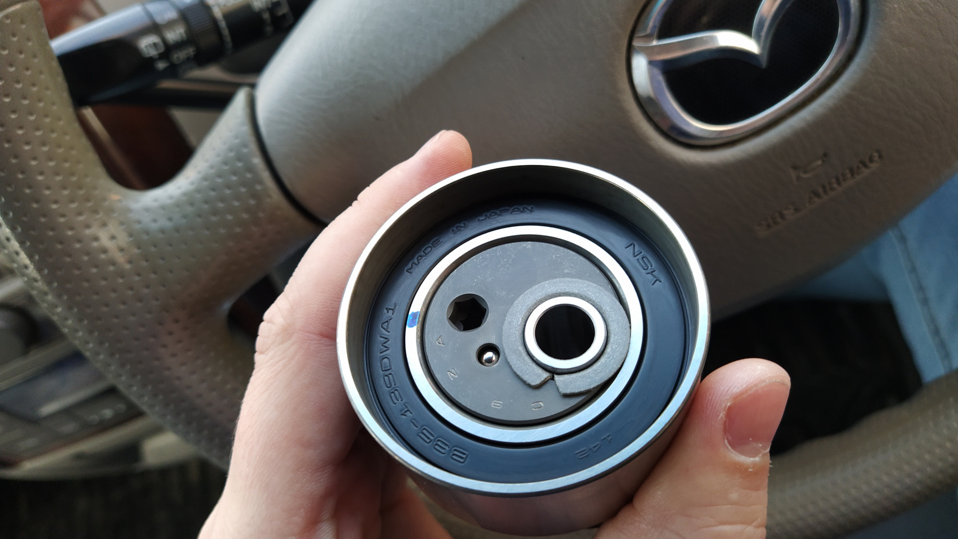

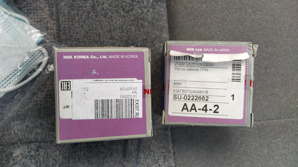

Ролик натяжителя ремня пришел с маркировкой Made in Japan, а вот обводной ролик пришел с маркировкой Made in Korea… ну, думаю, внутри поди что то типа GMB Корейской, но нет. Ролик хоть и производства Корея, но маркирован как Nsk.

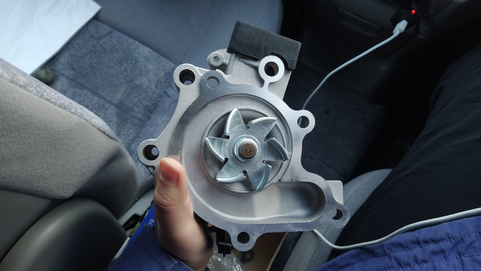

Помпа к стати тоже Made in Korea.

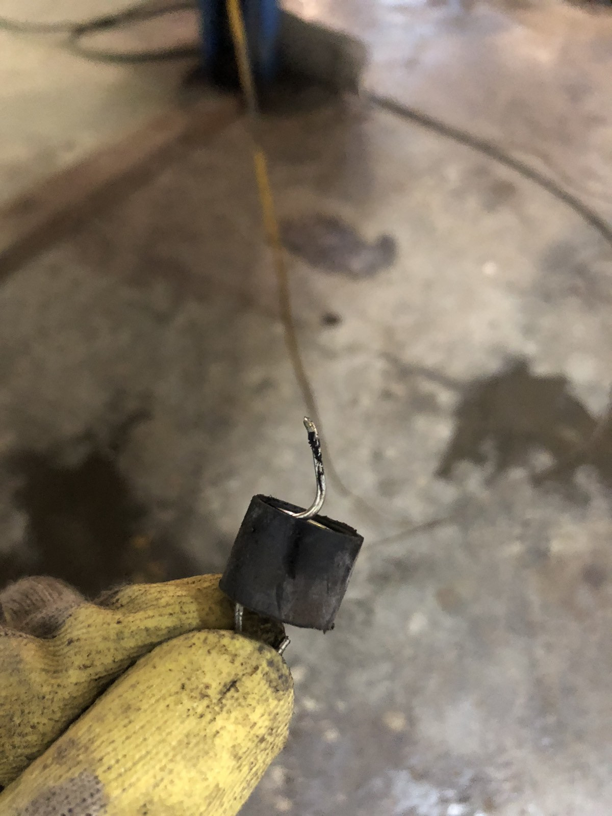

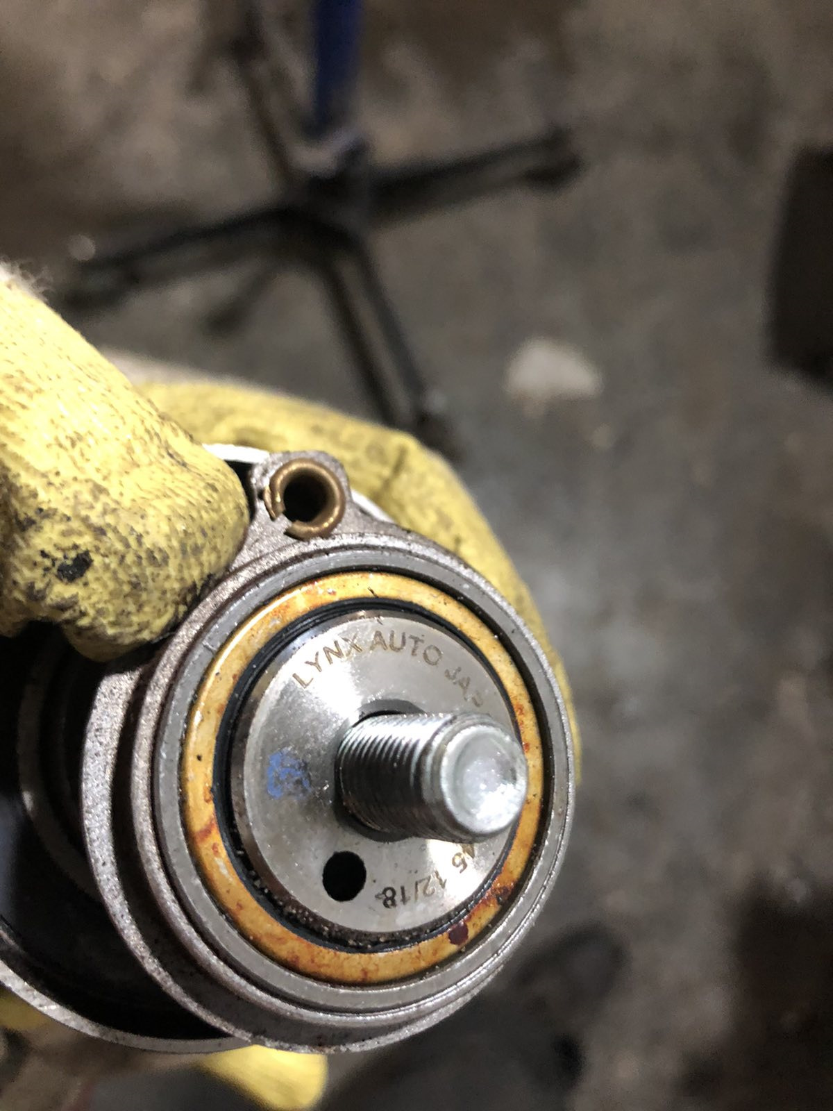

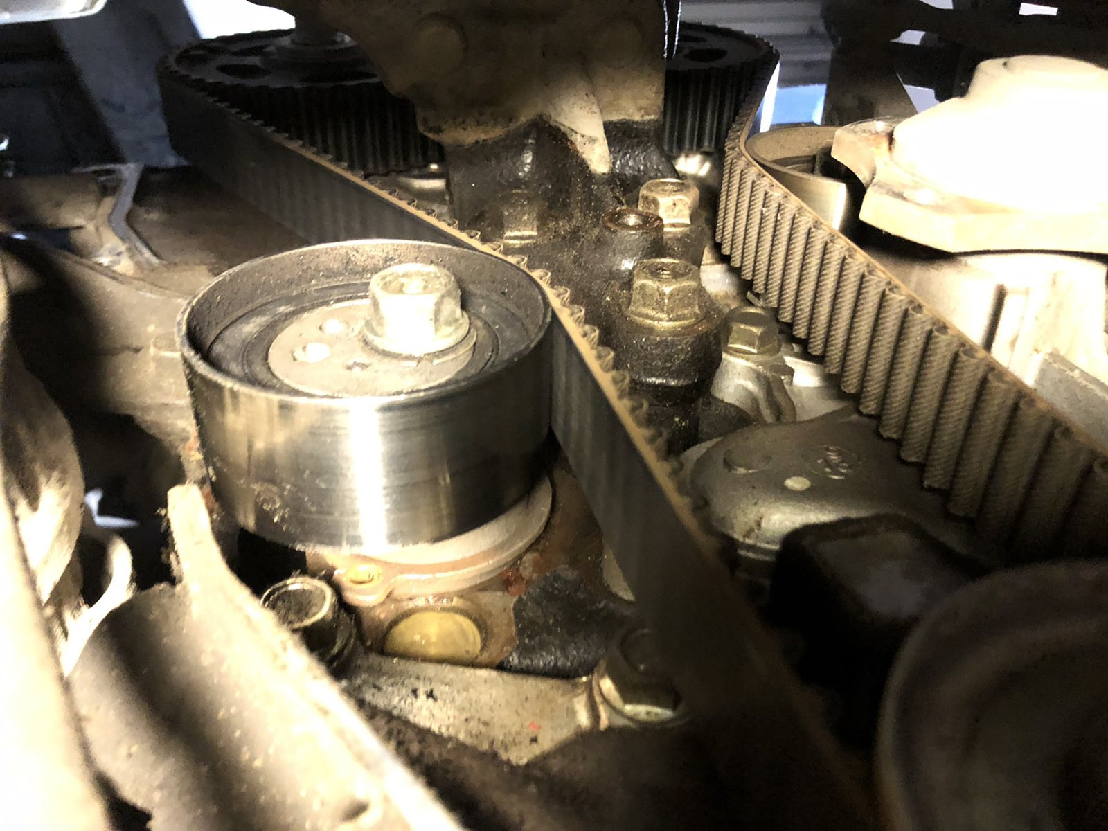

На итог ролики оказались фирмы LYNXauto, менялись на вскидку пару лет назад, и состояние их было так себе. Так что ролики этой фирмы лучше обходить стороной. Так же, была сломана пружина натяжителя.
Заменили сальники распредвалов, сальник коленвала, помпу, ролики и ремень. В идеале хотел еще поменять маслосъемные колпачки, но так как регулировка зазора клапанного механизма не потребовалась, разбирать ГБЦ лишний раз не стал.
