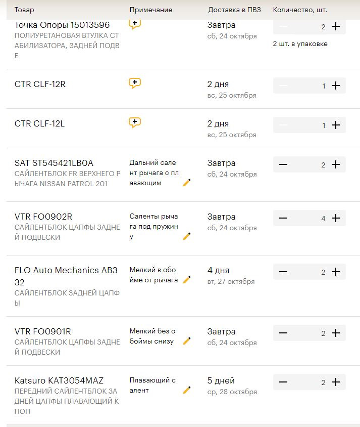

Ну и как следует изучив все аспекты начал собирать с миру по нитке.
Основной и самый нагруженный из всего узла это конечно центральный плавающий салйнтблок и их тут самый большой выбор по мимо вышеуказанных поставщиков:
для понимания возьмём схему по VIN от Febest, т.е. сначала будет код их, а далее предлагаемый аналог:
FDAB-032Z
Katsuro — KAT3054MAZ
FLO Auto Mechanics — АВ330
Quattro freni — QF00U00259
Jikiu — BH51035B
Dorman — 905531
Далее в том же духе:
FDAB-034
FLO Auto Mechanics — FD332
Hyndai/KIA — 55253-D7000
NAB-Y62UF
SAT-ST545421LB0A
RBI-N24Y62P
FDAB-062Z
CB5Z5A638A — единственное что есть оригинального от Ford, но тоже не совсем понятно, показывает как на этот код, так и на указанный ниже (FDAB-033Z), так что вопрос
Jikiu-BH51039B
FDAB-033Z
FLO Auto Mechanics — AB331
FDAB-030
FLO Auto Mechanics — AB328
Moog — K201346
FDAB-031
FLO Auto Mechanics — AB329
Moog — K201540
Вот такой вот подбор, на вкус и цвет фломастеры разные, в принципе так сказать выбор тоже не особо богатый, но как минимум из четырёх поставщиков можно по выбирать, напоминаю, что Febest позиционируют себя Германия, FLO Auto Mechanics — Чехия и ASVA&TVR — Тайвань, Китай, хотя всё делается в поднебесной.
В итоге я собрал себе вот такую вот "солянку", будем заказывать, а там посмотрим, что получится

Добрый день! Katsuro — KAT3054MAZ — это передний или верхний сайленблок? Как он себя показал?
добрый день. Это передний задней цапфы. 20 тыс. — полёт нормальный.
Подождите это как vtr 904? На развальную тягу?
неоригинал+работа+работа переделать+запчасти переделать + в итоге скорее всего орига = сразу орига и нет гимора
VTR плавающие ставил в мае, все нормально.
Плавающие сайленты обязательно набить смазкой! Какой бы производитель не был☝🏻
Ну это по умолчанию, только поддерживаю полностью)))
Gosha-igogosha
А в передних нижних рычагах у нас тоже плавающие сайленты или нет?
Нет, там в металлических обоймах, но большой в алюминиевой так что при замене не стал выпрессовывать, а поставил Febest. (У меня в журнале есть запись про передок)
