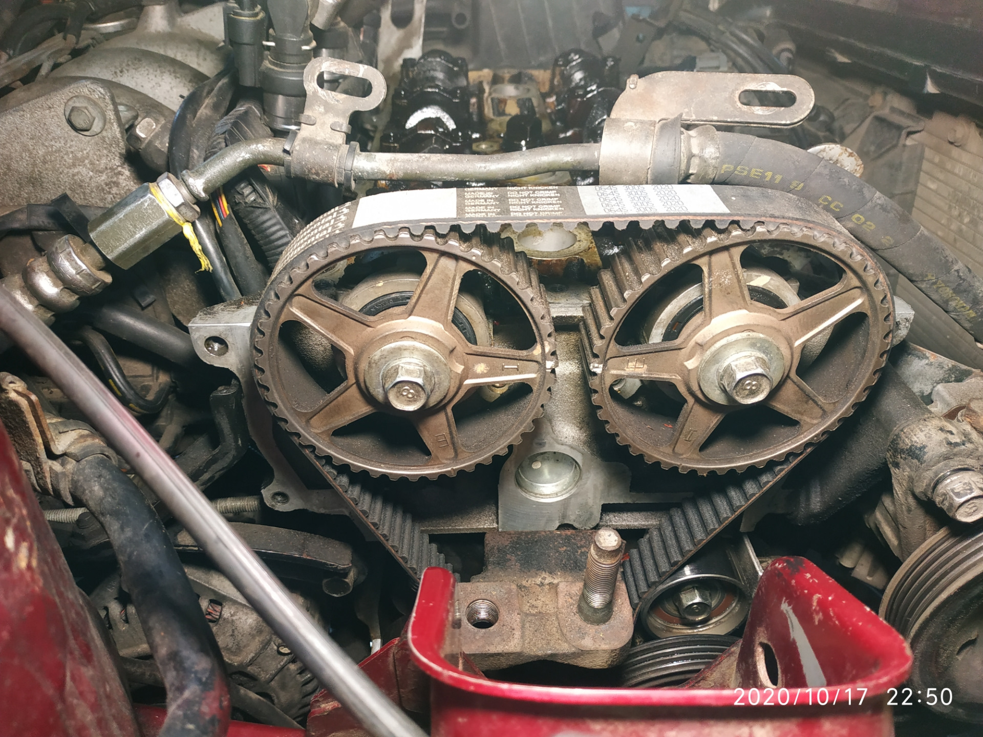

И так, проблемой на этот раз была течь масла с двигателя. Если конкретно, то со стороны ГРМ с двух сторон снизу до верха.
Решил снять защиту ГРМ и посмотреть откуда течь. Грешил на ссльник колена или Распредов. Типа масло попадает на ремень и им же разбрасывается по всему.

И так, снял шкив, снял клапанную крышку, снял защиту грм, снял ремень грм, шестерню колена и под защитой все было в масле.
Сальники распредвалов были сухими.
Подумал на сальник колена, так как он тоже был в масле и походу кроме сальников там нечему течь.

Ну и опять снял ремни гены и гур, шкив коленвала, подушку двигла и снял защиту грм не снимая клапанной крышки. Потом поставил обратно шкив колена, ремни и подушку двигла. Таким образом хотел завести машину и посмотреть откуда течь.
Все было банально просто. Пропускала прокладка клап. крышки и текло масло под защиту ГРМ. Стояла у меня прокладка Victor Reinz

Купил герметик Victor Reinz и новую прокладку, вот ее номер:
— Elring 864.040
Поменял прокладку, опять все помыл и собрал обратно. Перед установкой крышки намазал герметиком как по мануалу
На следующий день проехал 170 км, все сухо.
