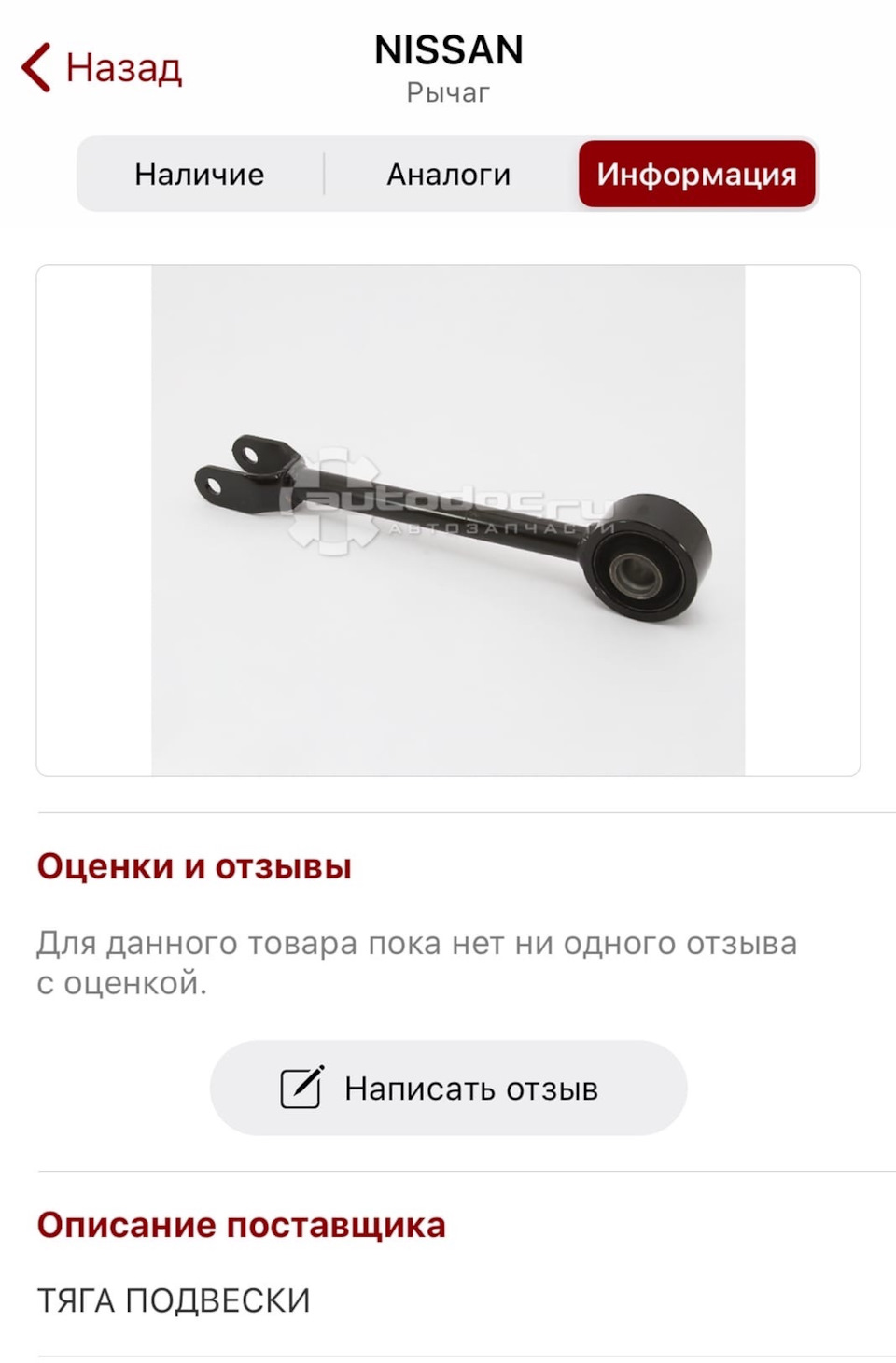

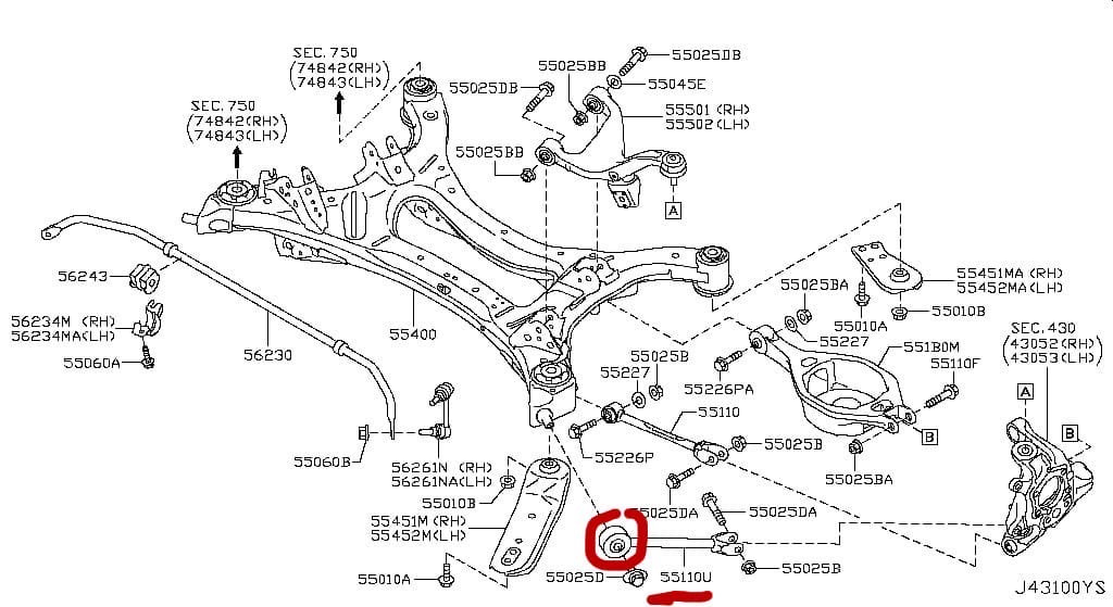

Данный рычаг можно купить только оригинал [NISSAN 55110JP00A], по какой-то космической цене (не только в АВТОДОК, но и ZZAP, EMEX, EXIST и тд):
Результат в 4500 за один меня не устраивает, ведь мне надо их заменить оба:
Поэтому я начал искать сайлентблоки для этого рычага — ведь он всего один, и я думал, что куплю оригинал, если он есть. Впринципе его щас нет, но когда то был, и имел кросс-номер: NISSAN 55149JP00A.

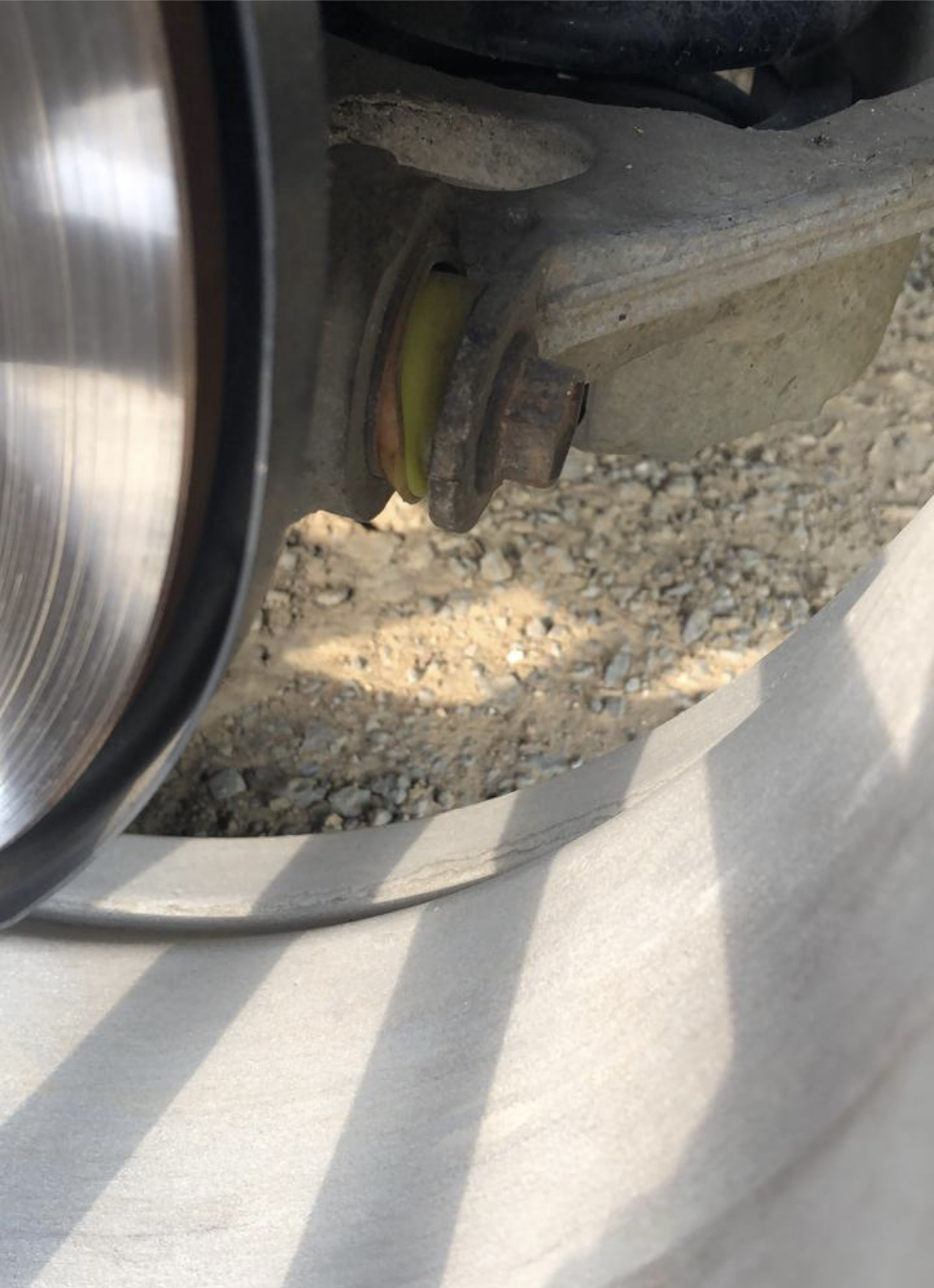

Полиуретановые запчасти, я впринципе не рекомендую ставить в машины, тк эти детали себя ведут крайне непредсказуемо! Внутренняя втулка просто проворачивается в сайленте и он безбожно начинает скрипеть. Хотя на днях я находил положительный отзыв о ПУ сайлентах в передних рычагах (бананах).

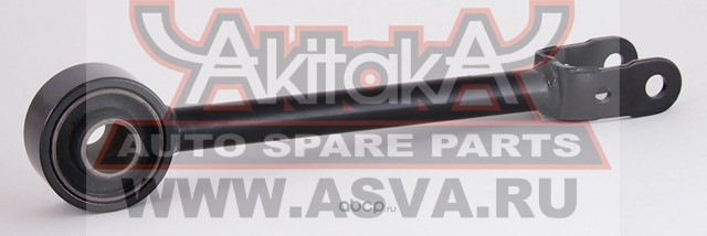

3. AKITAKA 0201J32R1 504 рублей за штуку (АВТОДОК ЯРС) — отзывов не нашел ВООБЩЕ. Но по другим запчастям, ходят они лучше откровенного говна типа LYNX, PATRON, но не на много.
4. ну и всё-таки добавлю Полиуретан: ТОЧКА ОПОРЫ 2062644 579 рублей за штуку (АВТОДОК ЯРС) — отзывы, как я уже сказал, неоднозначные. Часто проворачивает втулку в сб и он начинает скрипеть. Наш продольный рычаг как раз и делает ротационные движения, которые могут привести к отслоению втулки, так как там нагрузка весьма большая. Металл не дружит с полиуретаном! Отслоится он легко и просто)
Поэтому я их НЕ рекомендую брать В ДАННЫЙ УЗЕЛ.

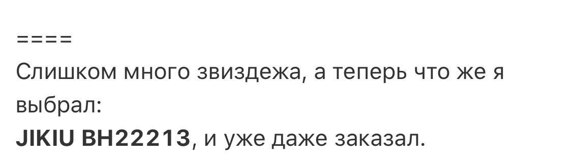

Слишком много звиздежа, а теперь что же я выбрал:
JIKIU BH22213, и уже даже заказал.
Конечно, это мой первый опыт с данным производителем запчастей, но это лучшее, что могут предложить поставщики на данный момент.

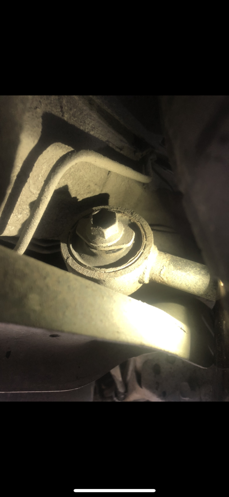

Подскажите пжл это тот самый сайлентблок BH22213?
Приветствую как показали себя сайлетблоки?
Не ставил
