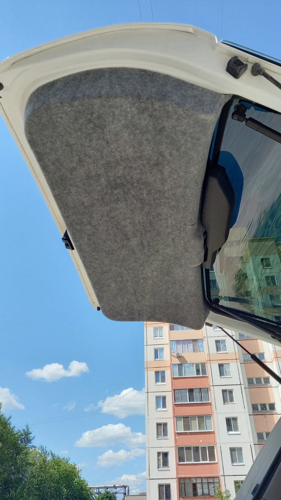

Решил я все таки обклеить пластиковые панели багажника карпетом. Раз решил, то нужен материал, выбор пал на карпет серого цвета на клейкой основе по цене 450 рублей за погонный метр, при ширине 1,5 метра. Мне в итоге понадобилось 2 метра, итого 900 рублей. Начал с лёгкого, с панели крышки багажника
Результат очень понравился, решил продолжить (вот тут то и понадобился 2й метр)

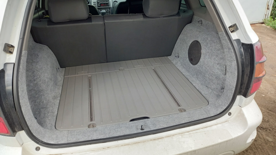

Особенно пришлось повозиться с левой стороной, как я ни старался, но без швов не получилось… Клеил вместе с крышками и отверстием под саб, потом вырезал ножом, предварительно нащупав щель между крышкой и панелью. Панели с обратной проклеил спленом(несколько листов лежало в гараже), но думается мне нужно было шумопоглотителем закатать, но на тот момент решил сэкономить…Пол багажника клеить не стал, есть оригинальный ковёр, обклеил только крышку ящика для инструментов(нет на фото).
Итог работы радует глаз, мне нравится, соседям по гаражу тоже, летом дочери очень нравилось сидеть в багажнике, свесив ноги и есть мороженое.

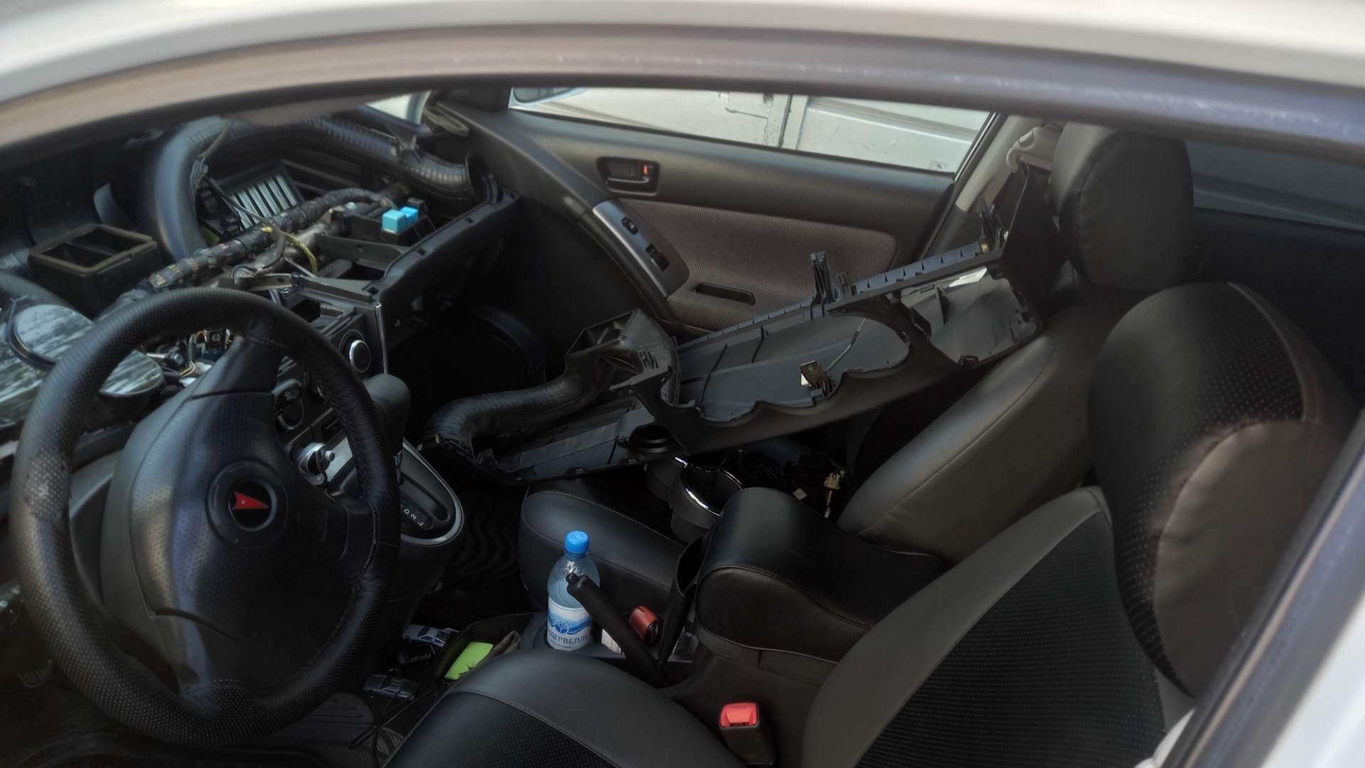

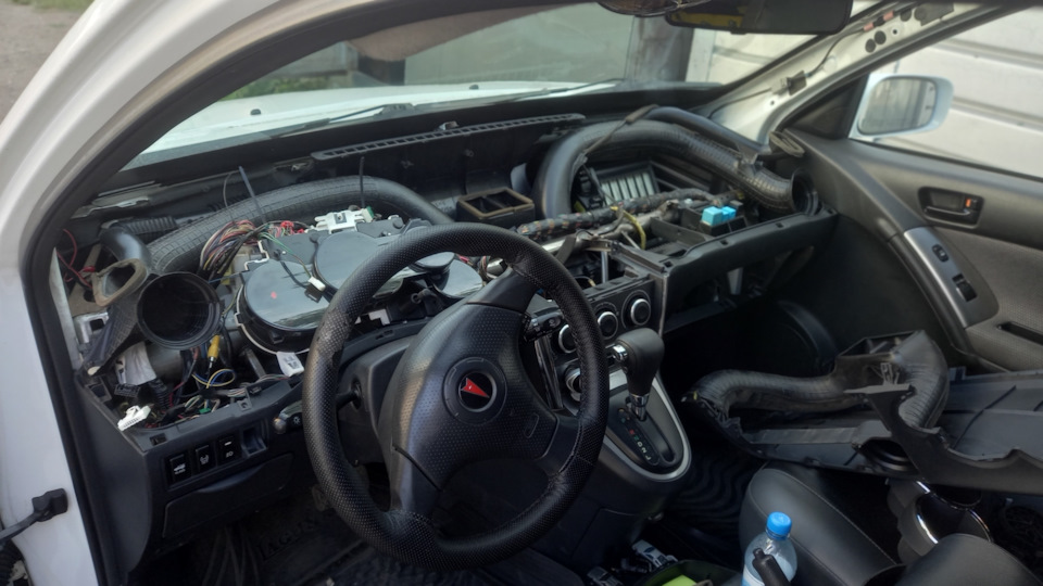

Малой кровью решил обойтись и с передней панелью…ШВИ моторного щита была описана и показана сравнительно недавно www.drive2.ru/l/565280369390125317/
информативно, доступно и очень отважно)))совет в комментариях и побудил меня располовинить панель и проклеить. Итак:
Снимаем накладки стоек, выкручиваем
шурупы под левым дефлектором обдува, под приборной панелью, под панелью вокруг магнитолы(магнитола ессесно снимается) и винт крепления подушки пассажира, он же крепит верхнюю часть к нижней. Долго возился с фишкой подушки пассажира, ни в какую не хотела отстегиваться, матчасть помогла, мануал всегда под рукой. Вынимаем аккуратно подушку, предварительно сдернув верхнюю часть панели.
Приборку поставил на место, вернул накладку, чтобы видеть показания и таким макаром доехал до дома.
Далее снял все доступные для снятия воздуховоды и хорошенько промыл их душем с мылом
Разбирая дефлекторы по незнанке потерял пару(из 4х) металлических шариков фиксации(((тайком взял у дочери пару бусин подходящего размера(ну может на 0,1-0,2 мм больше), вращаться стали чуть туже после сборки, поставил их в середине панели, их почти никогда не кручу.
Панель проклеил шумопоглотителем, поролоновые уплотнительные полоски в местах соединения воздуховодов заменил на новые, в машине по возможности постарался залезть куда только можно и все отмыть, пробовал даже насосом для воздушных шаров выдувать труднодоступную грязь, коей за 14 лет скопилось немало. Установил все на место, с подушкой решил перестраховаться и скинул клемму с аккума перед подключением)))
Особой разницы и уменьшения шумов двигателя я не ощутил, но зато теперь там чисто)))а чистота залог здоровья!

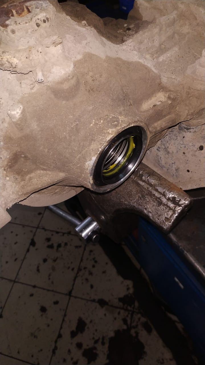

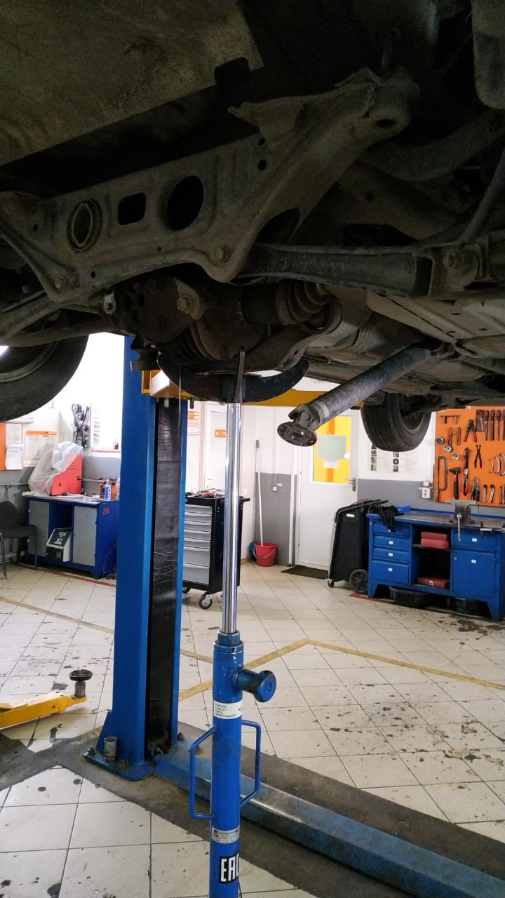

Недавно совсем все таки раскрутили))) меня на замену сальников задних приводных валов. Подумал, что скоро зима, в задний редуктор я вообще с момента покупки не заглядывал, решил, что пора и жижу в нем поменять, в общем 2х зайцев разом…
Взял масло NGN 75w90 1 литр(650 р), 2 сальника оригинальных TOYOTA Сальник 9031142046 (Nok-заводской оригинал) 580 р шт. и отдал авто в распоряжение мастера. Сразу меня предупредил, что будет эксперимент: таким образом на Тойоте он ещё задние сальники не менял
Смысл в том, что даже колеса не откручивались…редуктор под руками в тисках, все удобно, а не над головой. Шлицы шрусов почти без выработки, что не может не радовать, совсем небольшая выработка по рабочей кромке. Старое масло было чёрное прям, ещё и подтекало по обоим сальникам, когда сапун наглухо забивался грязью. Перед зимой очень полезное дело сделано, цена за труды 3000.
