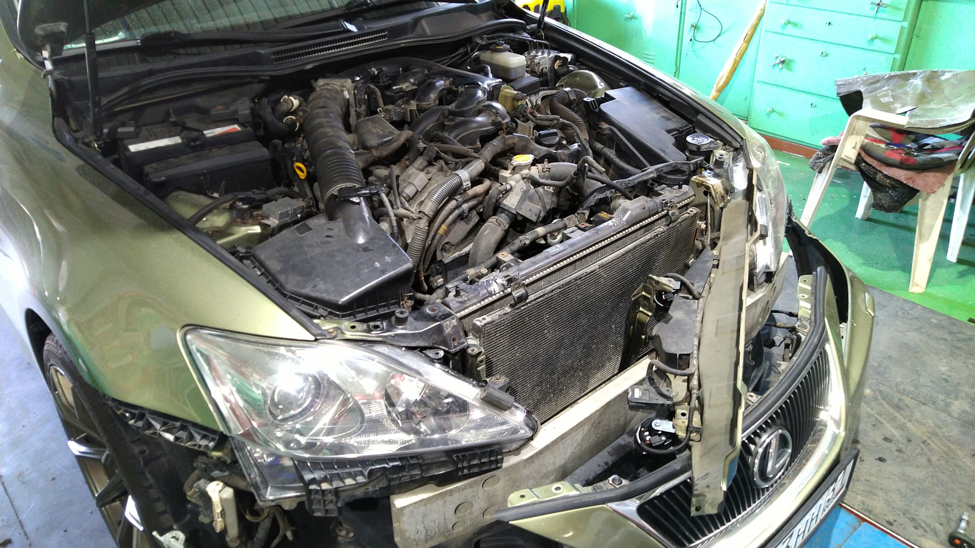

С первых дней владения заметил, что мотор очень медленно прогревается. Если температура за бортом стремится к 0, то на месте практически невозможно поднять стрелку температуры ОЖ, даже проехав пару-тройку км мотор прогревается только до 70+ градусов (по OBD).
Забегая вперед, скажу — оказывается это нормально для моторов серии GR, но я-то решил что дело в термостате…но нет.

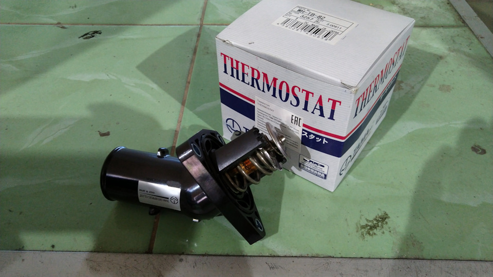

А пока я был в неведенье и думал, что это не ОК, заказал термостат и заодно антифриз:
1) Термостат Tama WH-TB-82 — 1300 РУБ

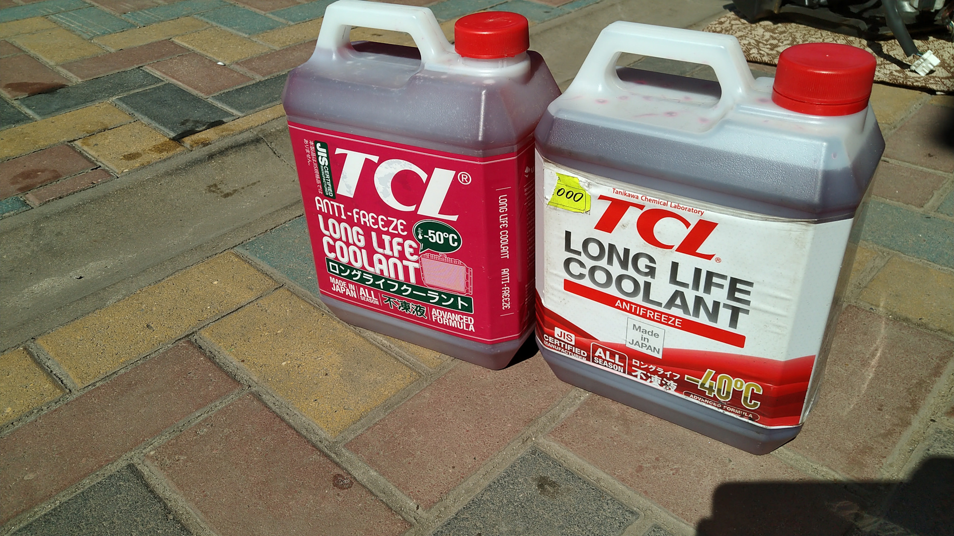

2) Антифриз TCL Long Life Coolant RED -50°C (4 литра) — 0 РУБ (остался еще с прошлой машины)
3) Антифриз TCL Long Life Coolant RED -40°C (4 литра) — 700 РУБ
Да, да — один антифриз на -50, другой на -40, их можно смешивать, всё ОК.
Заодно помыл "радик", он, конечно, уже уставший, на даже в +35 с "кондером" температура двигателя выше 85 градусов не поднимается.
Новая помпа на месте, а старая оказалась в полном порядке.
Вот и всё.

Привет, подскажи пожалуйста, как себя показал термостат этот?
Верно понимаю же, что он в ориге идет у нас?
Термостат показал себе отлично. Но и "родной" был исправен, я просто тогда не был готов, что 4гр так долго греется)
