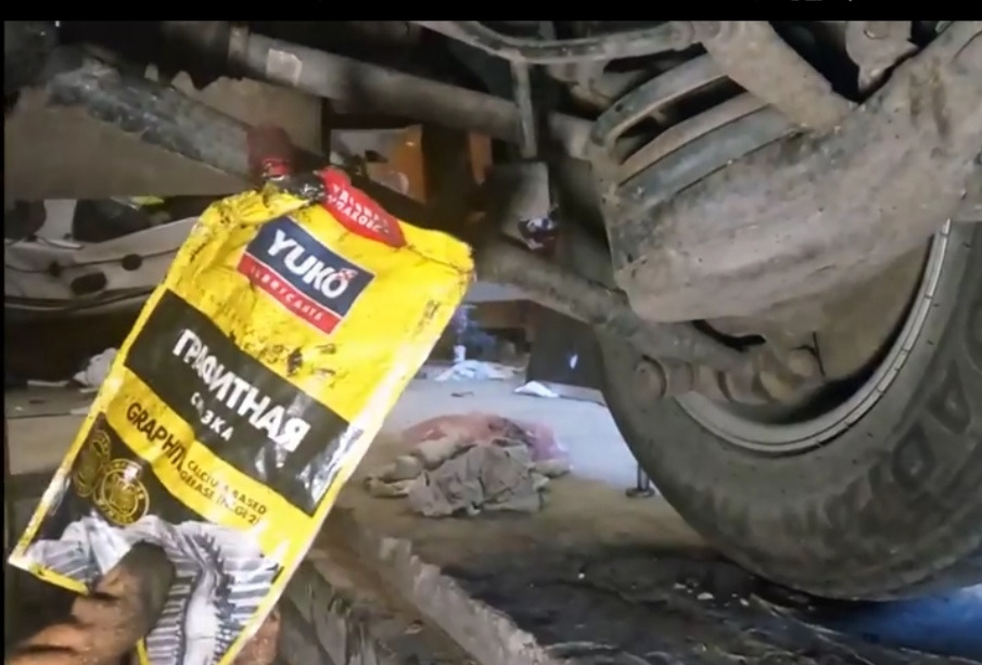

Смазку использовал такую
Обслуживать нужно хотя бы раз в 1,5 года… напиши в БК или группу тебе 100% подскажут как поступить лучше.

Что тут думать? Разделительная смазка и раз в го делать сход развал с выдергиванием болтов и их смазкой.
Спасибо! Думаю раз в два года и смазывать графитовой смазкой.
